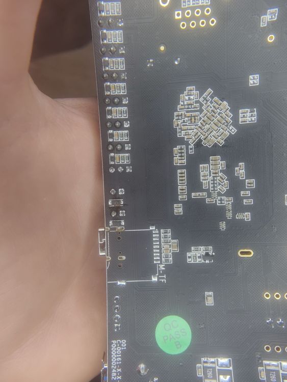

Il y a 16 heures, Mathildeuuuh a dit :
C'est bien un modèle EMMc MKs qui est utilisé sur les SW X4 par défaut un module de 8Go, mais perso sur le modèle que j'avais, j'étais passer sur un module 32Go.
Après attention Tortillery a des fonctionnalités qui ne sont pas encore stable ne pas l'oublié, l'avantage c'est en gardant le module d'origine tu peux en 5 minute revenir a la configuration d'origine.
Perso j'ai pris celui là (en 32Go aussi): https://fr.aliexpress.com/item/1005006372846436.html (14,99€). Il marche bien sur la SWX4+ (fonctionne depuis quelques mois dans l'imprimante)

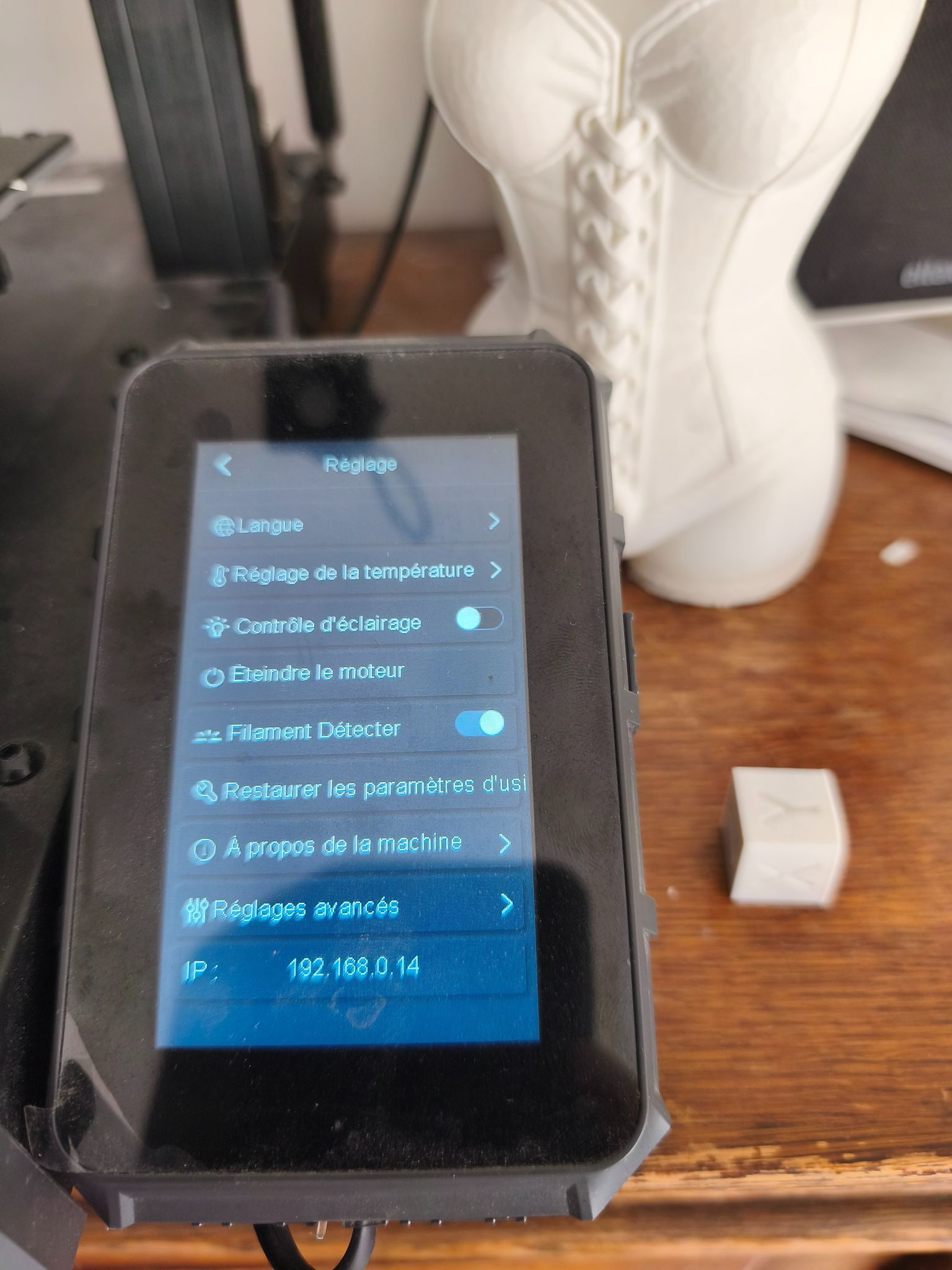

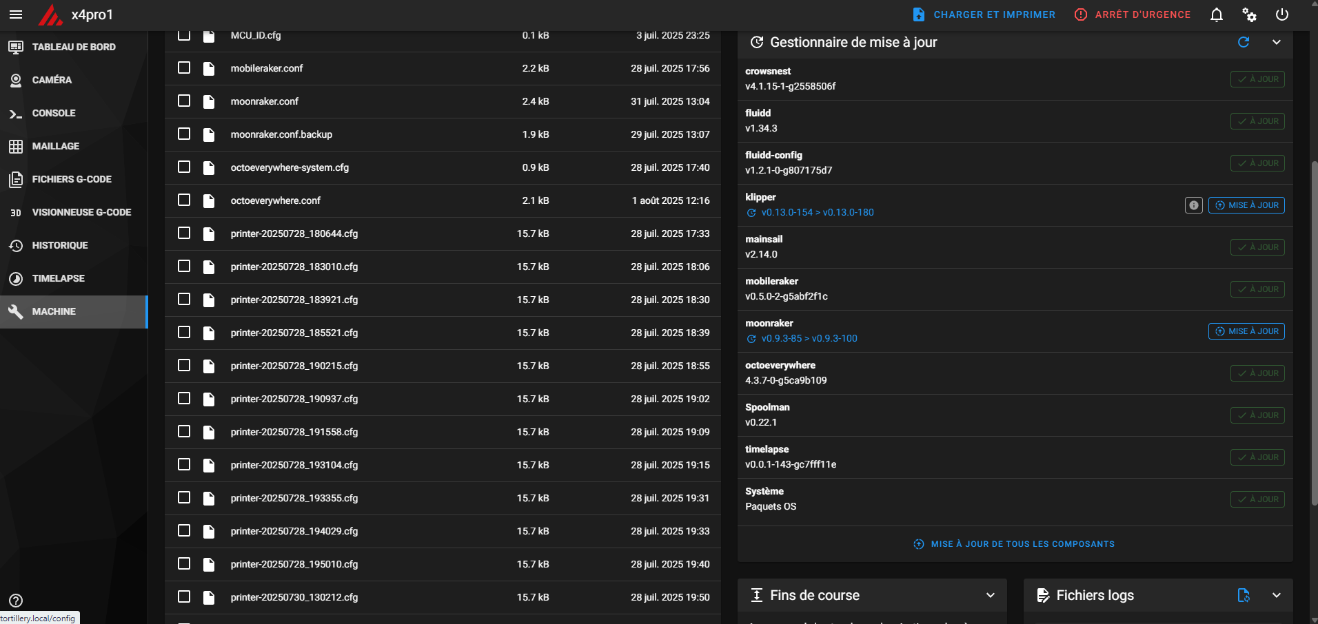

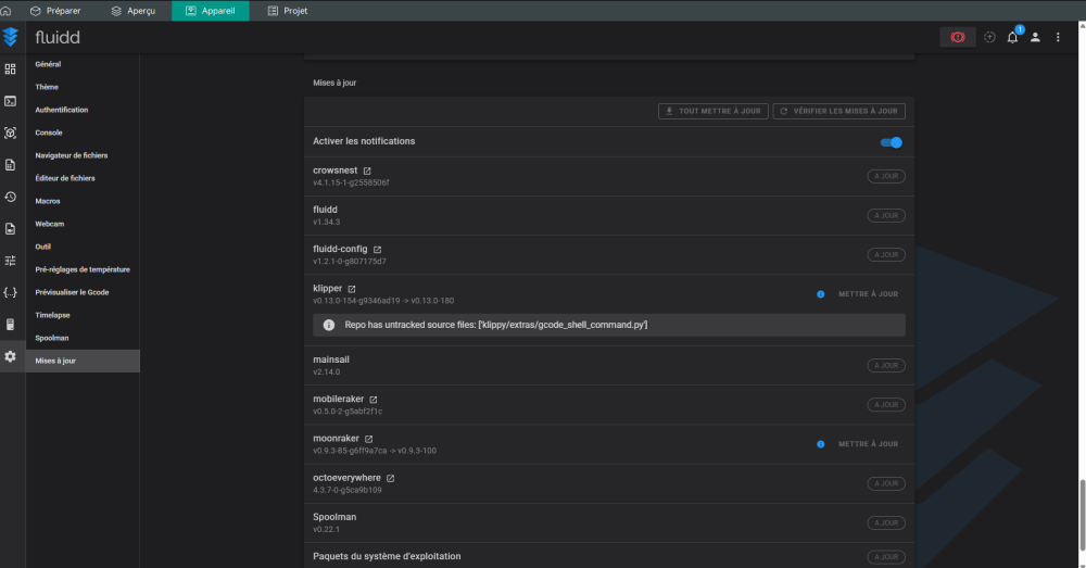

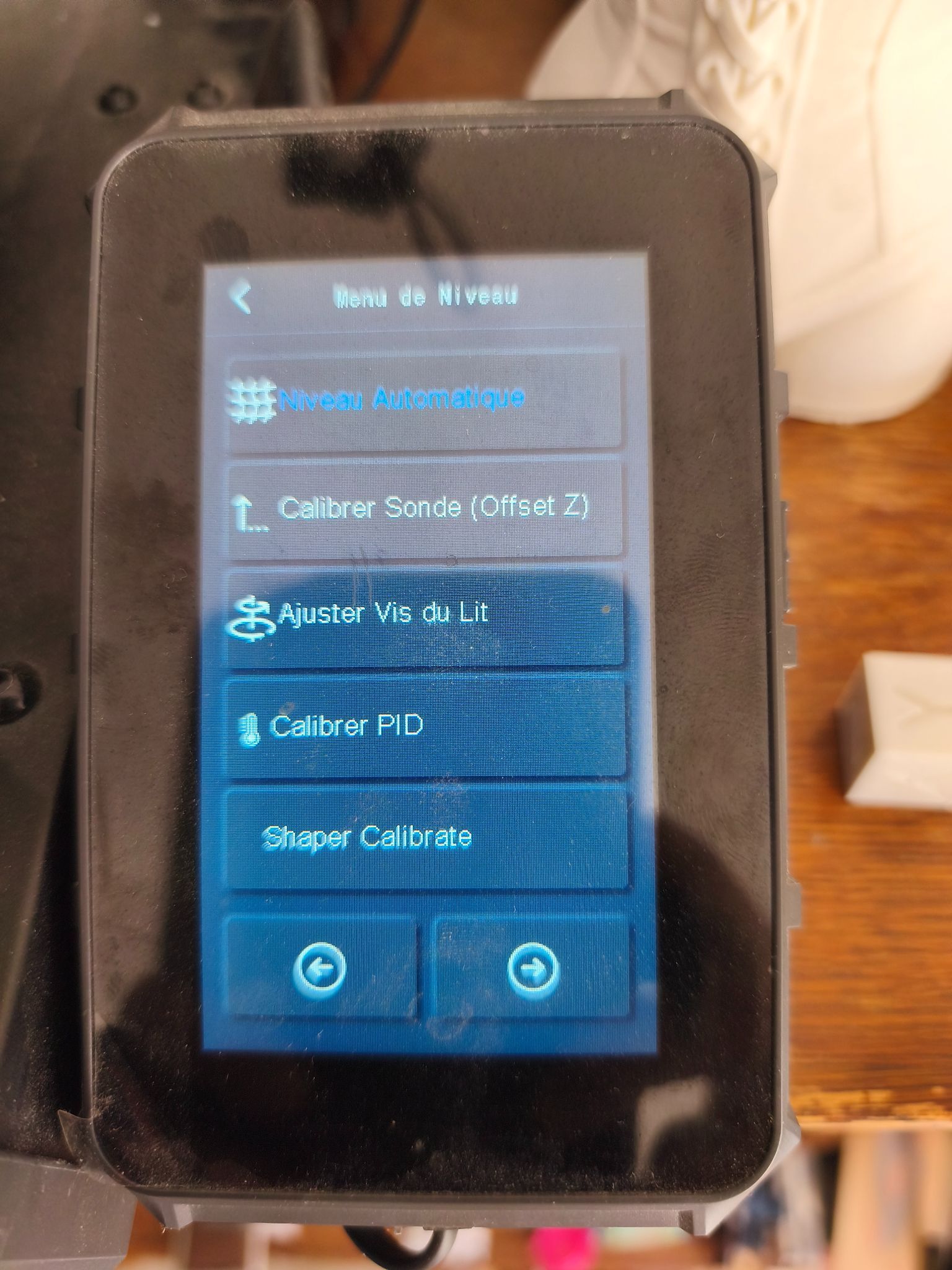

Je suis en train de tester le firmware espagnol sur ma X4 Pro. Je n’ai rencontré aucun problème lors de l’installation.
Pour l’utilisation quotidienne, tout fonctionne bien jusqu’à présent.
J’ai également installé Fluid (sur le port 81), Spoolman, Crowsnest, Timelapse, etc.
Tout cela a été configuré sur une eMMC de 32 Go — je vous déconseille fortement d’utiliser une 8 Go, qui serait bien trop juste.
En résumé, c’est agréable d’avoir une machine à jour, avec un menu en français bien réalisé !
