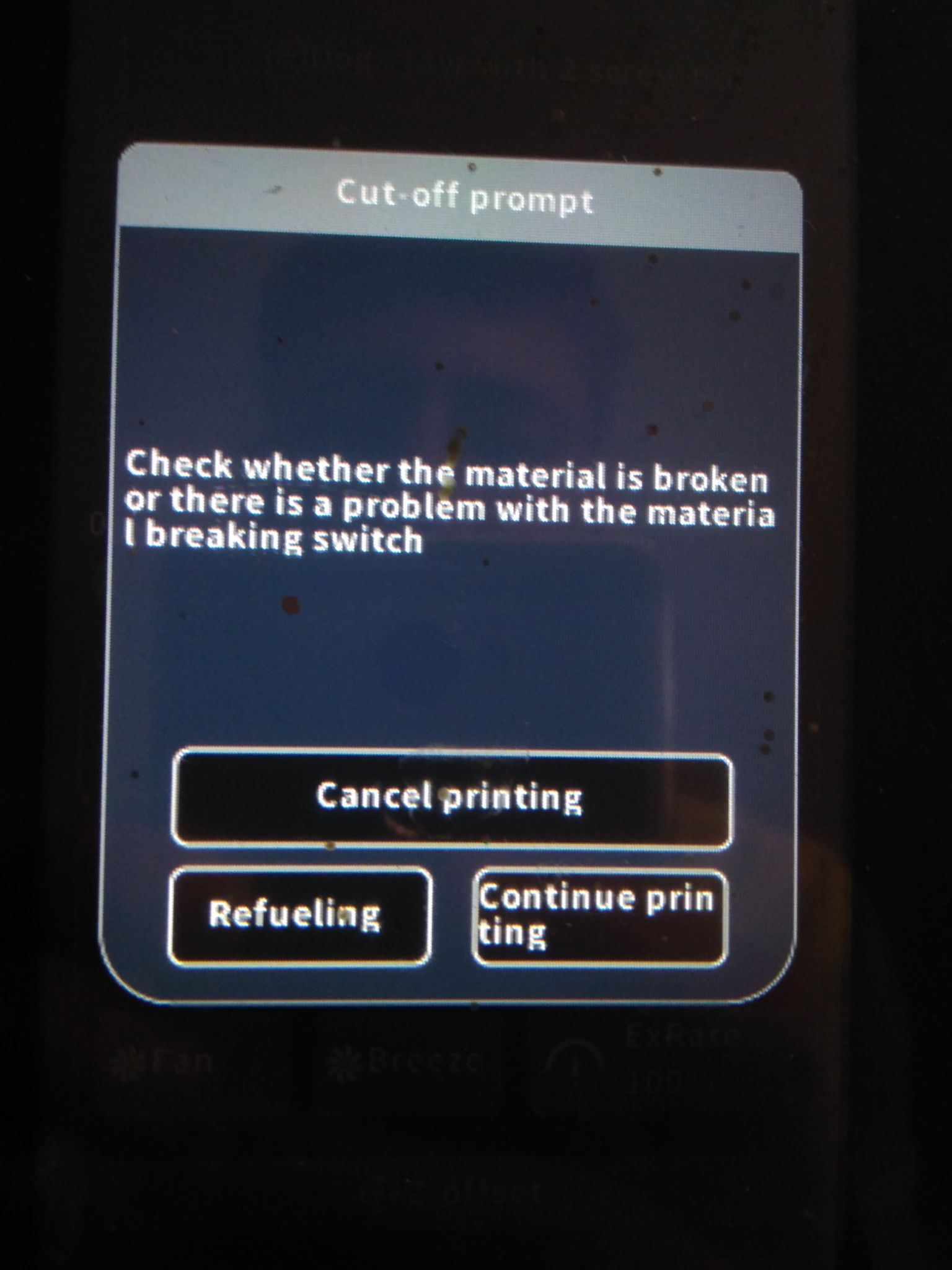

Quelqu'un a déjà eu ce message? Après quelques minutes, ça a mis en pause le print. J'ai fait un refill, et relancé une impression, et pour le moment, ça fonctionne bien.. On dirait qu'il a détecté un défaut dans le filament? (eSun Pla+ imprimé avec la config par défaut OrcaSlicer Artillery PLA Tough)

c'est qu'il a detecter que ton filament c'etait potentiellement rompu et qu'il y a avait donc un potentiel soucis.
Il détecte ça comment? C'est pas le capteur de fin de filament en haut de l'imprimante, si?
il y a 26 minutes, LilYoda a dit :
C'était implicitement la question que je me posais, comment ça peut arriver et donc être détecté?
Pour la capteur de fin de filament, il suffit de faire un test manuel et de voir comment ça réagit (mais là, une impression est en cours)
Dans mon cas, il était encore en vert
Modifié (le) par jujudemetz

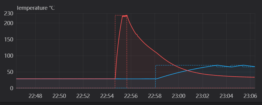

Maintenant un retour sur celles ci, je suis surpris sur Marlin l'autopid faisait 5 montées de température pour donner une hystérésis moyenne, là les calculs ne se font que sur une montée de température?
Enfin les graphiques me montre cela:
Sur la mienne, il en fait bien 5. Mais elles sont peut être trop rapides pour bien s'afficher sur le graphe
A la fin du réglage PID, il affiche bien les nouvelles valeurs de gains (Kp, Ki, Kd) dans la console?
En tout cas, sur le plateau, il en fait 5 aussi, et là tu as le temps de les voir; c'est looooooong
Modifié (le) par LilYoda
En surveillant la console, je n'ai pas vu les 5 montées, je vérifierai en direct devant l'imprimante, mais graphe qui ne le montre pas, informations absentes sur la console, c'est dommage si c'est le cas.

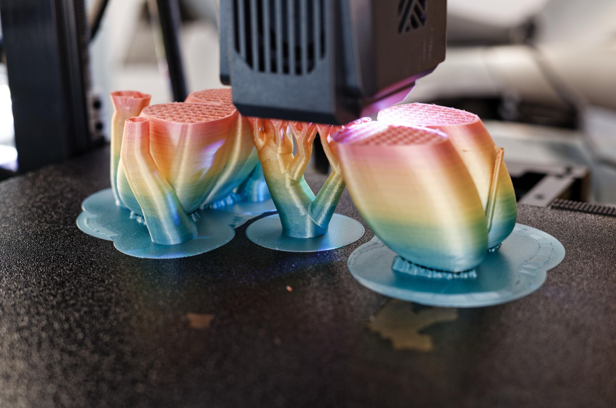

Bonsoir!
En lançant une (très) longue impression, la buse a fini par se boucher au bout de 12 heures (débouchage facile, un simple unfeed a suffit)... Pas facile d'être 'tranquille' ^^
Quelques informations, tout de même:
- X4 Plus S1
- Buse NitroMax 0.4, tube ptfe d'origine (un bleu était fourni)
- Filament PLA Geetech mat
- Paramètres par défaut OrcaSlicer sur profil Artillery PLA Silk (j'aurais du mettre PLA mat)
- 210 60 et rétractation par défaut (40mms), et couches de 0.08mm
J'ai relancé l'impression en ayant préalablement passé un coup de filament de nettoyage, et en couche de 0.16mm, avec le profil Artillery PLA mat
Une question complémentaire: j'ai évidemment dû stopper l'impression, la buse était à 1cm au dessus (ça a dû bloquer il y a longtemps), j'imagine qu'avec un tel retard, il était impossible de reprendre l'impression? Au cas où une telle chose venait à se reproduire...
Merci!

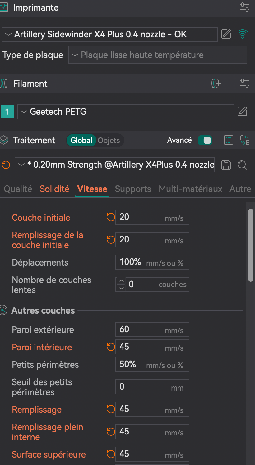

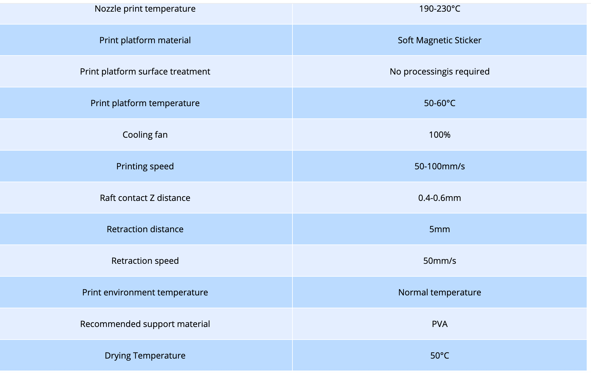

J'imprime un peu en PETG, avec du filament Geetech, le résultat est moyen (adhérence intercouches moyenne, plutôt cassant, bavures... je sais que le profil par défaut sous Orca est bien trop rapide, donc à chaque fois j'ajuste manuellement (ne pouvant modifier dans le profil du filament uniquement la T° plateau et buse, profil que j'ai donc crée avec ces deux modifications, avec comme base l'Artillery PETG)..
Comment faire pour que ces réglages soient appliqués automatiquement lors de la sélection de ce filament?
(J'ai pris les chiffres sur le site de la marque, en valeur médiane)

@jujudemetz oui le profils par defaut son pas adapter au PETG mais le son au rapid PETG, le PETG classique demande des vitesse lente genre 100mm/s par exemple et des accélération divisé par 2
Merci pour ces précisions.
Mais n'est-il pas possible de laisser ces valeurs en permanence pour le PETG? (rien dans le profil PETG pour faire ça)
Par ailleurs, j'ai imprimé un connecteur RJ45 avec la languette, l'impression est plus propre avec les nouveaux paramètres, mais le PETG est cassant, on appuie un peu la languette en question et ça se fige...
Tu peux comme je le fait faire des profil pour ton PETG oui, si la pièce est cassante au niveau des liaison de couche faudrait voir augmenté la Temp°

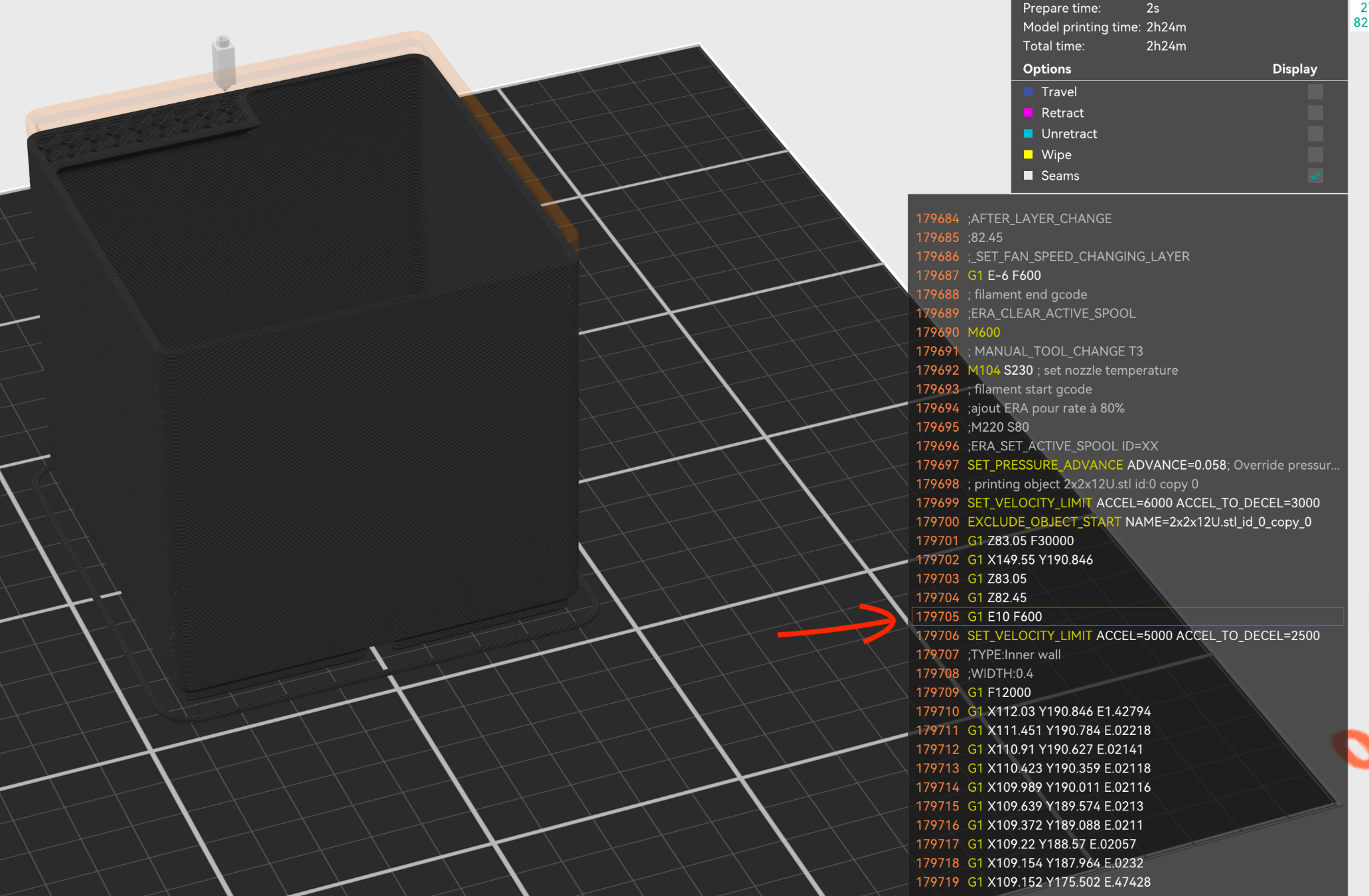

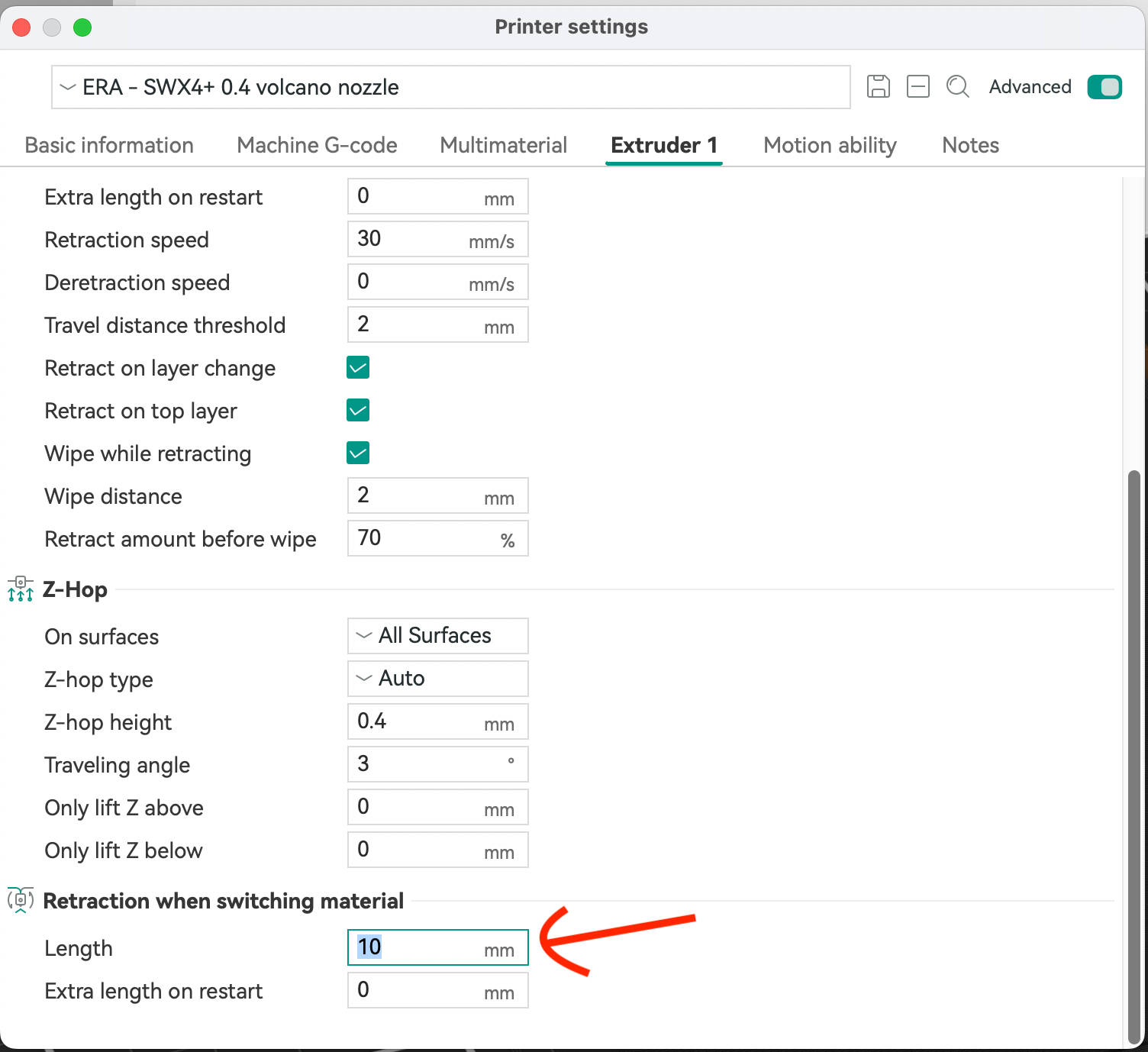

J'ai une question liée au changement de filament.
J'ai bien la macro M600 de @MrMagounet, qui se déclenche bien où il faut. Cette macro:
  1. met l'impression en pause
  2. bouge la tête sur l'avant gauche du plateau
  3. sort le filament
Ensuite, manuellement je fais un "load" avec la bobine d'une autre couleur, puis j'appuie sur le bouton pour reprendre l'impression.

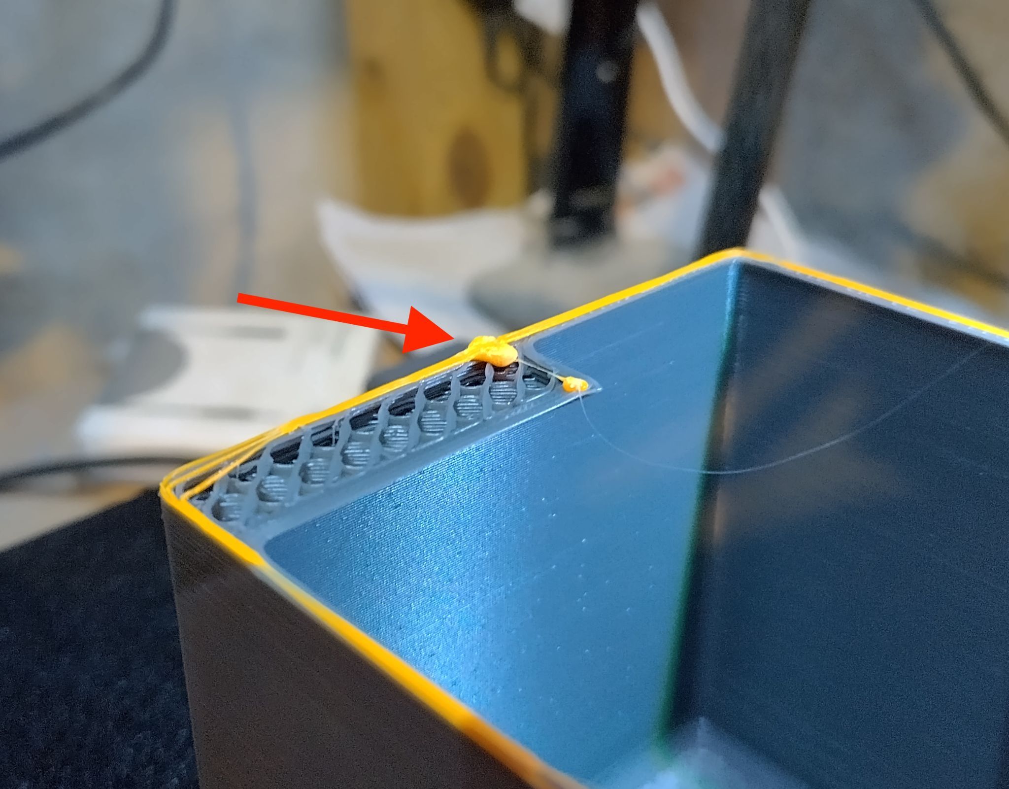

Et là, systématiquement, l'imprimante retourne au dessus du print, et me crache un gros paté de filament avant de recommencer son trajet normalement...
En regardant le gcode, je vois une ligne E10, qui voudrait dire qu'elle extrude 1cm de filament là où la tête se repositionne.
Le truc, c'est que je ne suis pas sûr de pourquoi elle fait ça, ni comment bloquer ce comportement.
En fouillant dans les paramètres, je suis tombé sur cette valeur dans Orca:
Mais je ne me souviens pas du tout d'avoir modifié cette valeur à un moment
Questions pour vous:
  1. Est-ce que vous pouvez vérifier le profile imprimante dans Orca, et me dire si vous avez une valeur différente de zéro sur le paramètre ci-dessus?
  2. Est-ce que vous pouvez slicer un bête cube avec un changement de couleur, et vérifier si vous aussi vous avez une ligne d'extrusion juste après le M600, et juste avant que l'impression reprenne son path normal?
@LilYoda alors normalement la retraction est censé intervenir que pour remonter le filament pas l'extruder, mais perso par defaut moi j'avais 2mm et pas 10mm sur ma config.

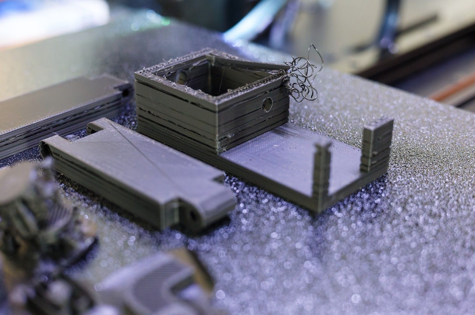

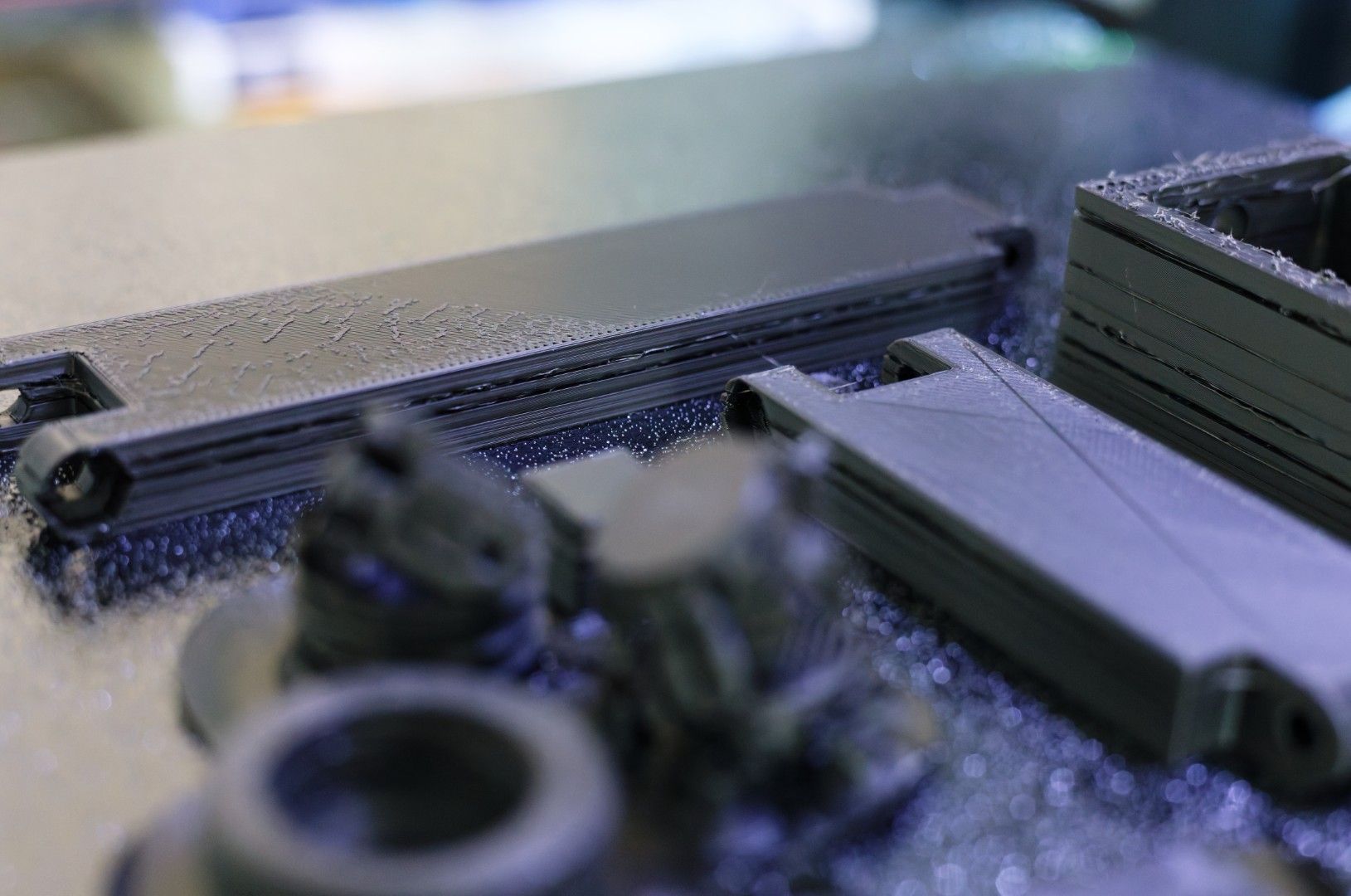

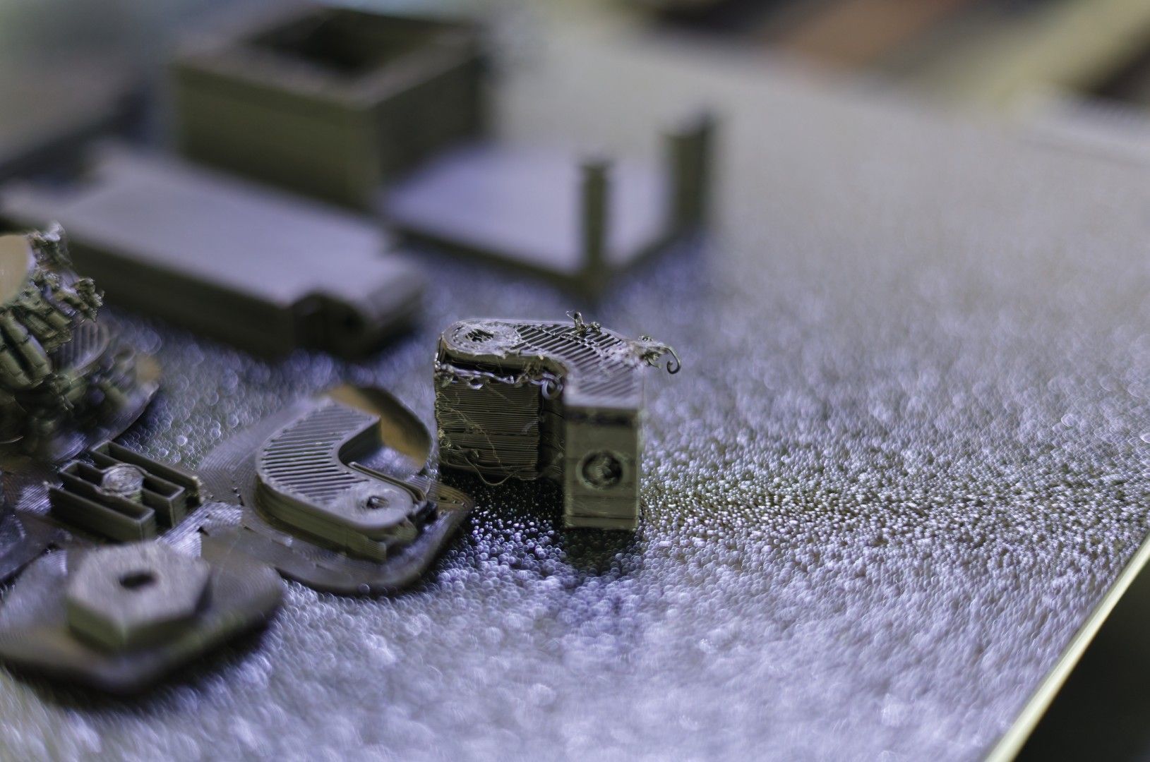

Bonjour!
Je suis (déjà) de retour.
J'ai acheté du PLA+ Anycubic afin d'imprimer un support pour la caméra.

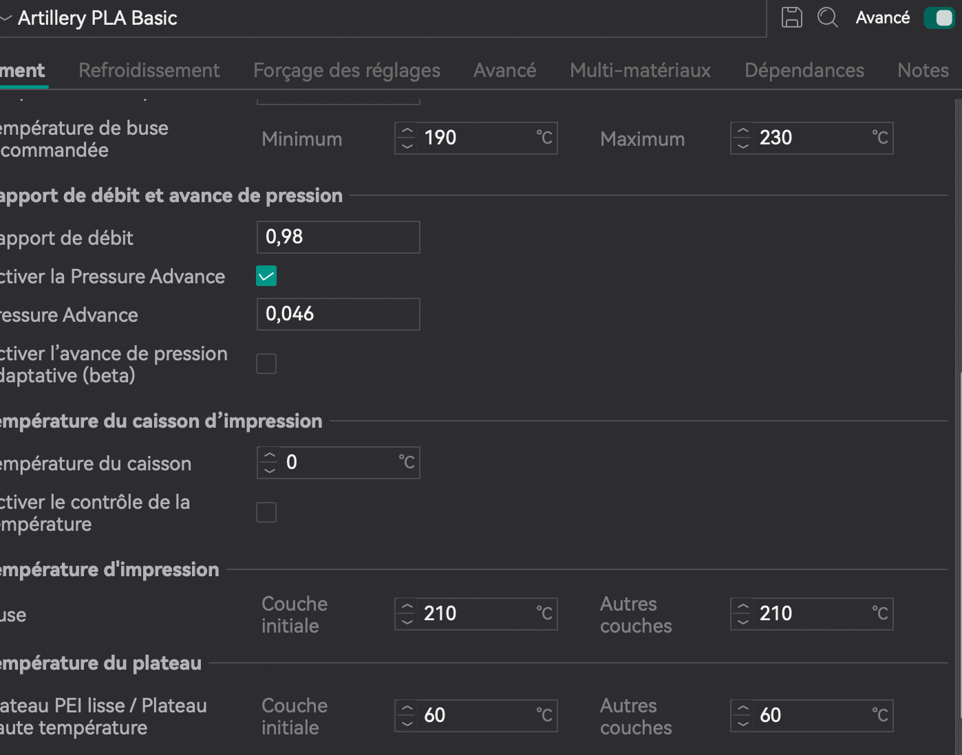

J'ai fait une première impression avec les valeurs recommandées par la marque concernant vitesses et températures (, buse bouchée en quelques minutes.
J'ai refait une impression avec les valeurs par défaut d'Orca du profil Artillery PLA (210 60), c'était bien mieux, jusqu'à ce que je voie que c'est cassant au niveau des couches, une pièce s'est même coupée en deux lors de l'impresssion.
Là je sèche un peu, alors que la précédente impression s'était bien passée... A première vue, je pencherait pour un soucis de température?
Merci!
