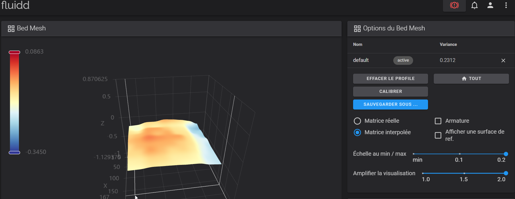

Salut ,
j'ai reçu ma x4 hier , montée et assemblée j'ai eu un souci de feed du fils alors avis a ceux qui reçoivent la leurs , les chinois on fait un essais avec un filament de merde qui s'est cassée dans la tête d'impression en dehors du corp de chauffe j'ai du démonté toute la tête d'impression (donc si vous aussi le filaments est avaler mais ne va pas au bout c'est ce problème )
j'ai aussi eu deux problème lors de la phase de paramétrage lors du premier démarrage , la machine a planter deux fois sur les étapes Save.
cependant une fois que tous est passez , la vitesse et la qualité d'impression est vraiment bonne , pour les intéresser j'ai trouver un profil orca slicer fait par un espagnole avec deux trois coquilles mais ca marche .
enfin pour finir petite question a ceux qui ont mis une webcam , elle peu semblée con mais vous la branchez ou la web cam ? 😅
enfin j'ai jamais eu d'imprimante
, pour vous a partir de combien de variance c'est tolérable ?
Modifié (le) par Axel_L

aussi vis à vis du nivelage (j'ai éditée mon message )  tu conseillerais quelle valeurs de variance max?

Perso je préfère toujours avoir une variance max inférieur a 0.200mm c'est pas que l'Auto nivellement sera pas capable de corrigé les écart sup, mais si tu imprime des élément qui s'assemble plus la variance est basse mieux c'est. C'est pour cela que j'ai dégager les entretoises au centre sur la X4 Plus, je verrais par la suite si en plaçant  des entretoise plus courte avec des bloc de silicone je peux pas obtenir mieux encore mais sincèrement la je chipote car la variance de 0.155mm de la X4 Plus est plus que correcte la.

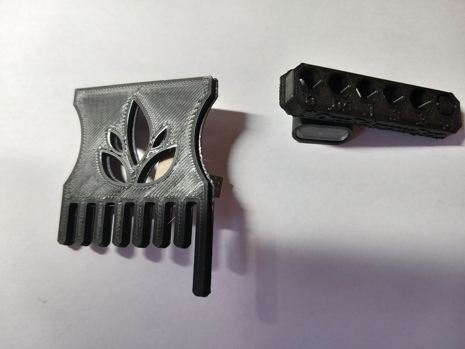

Hello,
Je reviens sur le problème que j'ai cité dans mon message précédent.
Il s'agit du décalage entre la première couche et le reste de l'impression qui, elle est très bien.
Je joint une photo pour visualiser ce cas.
Je pense que cela vient de l'imprimante car la grande pièce à été slicé avec Artillery slicer et le test avec Orca.
Quelle peut en être la raison?
Merci d'avance pour les suggestions.
@Isanic décalage sur AXE Y ou X ? si cela a lieux sur la première couche uniquement vérifie 2 choses la tension des courroies et 2 eme chose as tu activer le mesh bed ? car je me demande si tu aurais pas la buse qui frotte la couche lié à une une sur extrusion ou a la non activation du mesh bed.
Hello,
C'était bien la tension de la courroie X. J'avais fait le réglage des courroies, mais pas assez sur le X.
Un grand merci.
