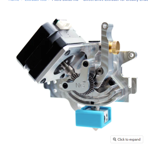

KpDp_3D PostĂ©(e) Janvier 29 Partager PostĂ©(e) Janvier 29 (modifiĂ©) Bonjour @leniark pour information, je suis passĂ© au direct drive MicroSwiss M3202 (qui contrairement Ă ce que pourrait laisser penser le nom ) est une sociĂ©tĂ© de l'oncle Sam. J'en suis plutĂŽt content ; je voulais essayer le TPU et le PETG. Pas de pb avec ces filaments ; c'est un hotend tout mĂ©tal. La documentation (pdf) pour installer est en anglais, avec des photos ; il faut rĂ©cupĂ©rer rĂ©sistance, thermistance, ventilateurs d'origine et les installer sur la nouvelle tĂȘte. Si tu as un BL Touch il faut imprimer avant une petite piĂšce supplĂ©mentaire (non livrĂ©e). PS si tu as besoin d'autres infos, n'hĂ©site pas .  ModifiĂ© (le) Janvier 29 par KpDp_3D Lien vers le commentaire Partager sur dâautres sites More sharing options...

KpDp_3D PostĂ©(e) Janvier 31 Partager PostĂ©(e) Janvier 31 @RFN_31 Quand j'ai cherchĂ© un directdrive, il n'y avait pas pas de kit pour Sprite compatible avec ma ender5 chez creality. Cela a peut ĂȘtre changĂ© depuis. @leniark J'avais vu ce modĂšle, mais je ne l'ai pas choisi parce qu' il y a toujours un tube plastique entre le moteur et la buse. Mais ne l'ayant pas achetĂ©, je n'ai pas d'avis le concernant.    Lien vers le commentaire Partager sur dâautres sites More sharing options...
leniark PostĂ©(e) Janvier 31 Auteur Partager PostĂ©(e) Janvier 31 Effectivement il y a aussi le tube sur ce modĂšle, je pense que c'est ce qui pose problĂšme sur mon installation actuelle. J'ai cherchĂ© le "Sprite" en question, on le le trouve que pour Ender 3. Lien vers le commentaire Partager sur dâautres sites More sharing options...

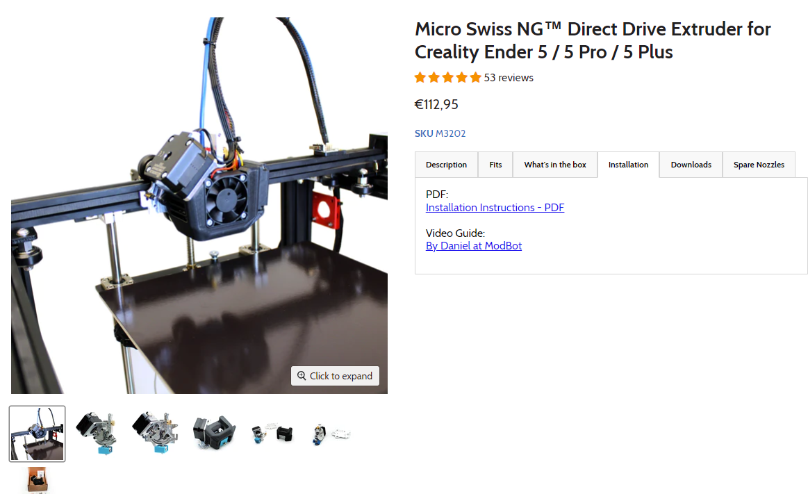

hyoti PostĂ©(e) Janvier 31 Partager PostĂ©(e) Janvier 31 il y a 54 minutes, leniark a dit : J'ai cherchĂ© le "Sprite" en question, on le le trouve que pour Ender 3. Le Sprite et le Sprite pro en kit ne sont pas compatibles avec les ender 5 Il y a le sprite SE (pas le SE nĂ©o) qui serait compatible, mais il n'y a que l'extrudeur. Le mieux chez microSwiss pour toi serait ce modĂšle lĂ : full mĂ©tal oĂč tout est fourni, Il n'y a que le support pour le Bltouch qui est Ă imprimer (si tu as), STL fourni. https://store.micro-swiss.com/collections/extruders/products/micro-swiss-ng-direct-drive-extruder-for-creality-ender-5  Je mets le manuel de montage cela donne une idĂ©e du matĂ©riel, pour un prix Ă©quivalent ce modĂšle plus rĂ©cent me paraĂźt mieux que celui dont tu as mis les rĂ©fĂ©rences.  M3202_Installation_Instructions.pdf Lien vers le commentaire Partager sur dâautres sites More sharing options...
leniark PostĂ©(e) Janvier 31 Auteur Partager PostĂ©(e) Janvier 31 Donc il y a un autre intervenant qui confirme que le M3202 est le bon choix Merci. Lien vers le commentaire Partager sur dâautres sites More sharing options...
hyoti PostĂ©(e) Janvier 31 Partager PostĂ©(e) Janvier 31 Je n'ai pas de matĂ©riel MicroSwiss, mais la marque a bonne rĂ©putation. regarde les retours sur celui-ci spĂ©cifiquement. Lien vers le commentaire Partager sur dâautres sites More sharing options...

leniark PostĂ©(e) Mars 19 Auteur Partager PostĂ©(e) Mars 19 Bonsoir tout le monde, Impression avec le nouvel ensemble terminĂ©e, c'est nickel Selon moi c'est qualitativement nettement meilleur qu'avec le matĂ©riel de base de la Ender 5. Bonne soirĂ©e. Lien vers le commentaire Partager sur dâautres sites More sharing options...
leniark PostĂ©(e) Mars 21 Auteur Partager PostĂ©(e) Mars 21 Bonjour au forum, AprĂšs quelques impressions, je confirme que la qualitĂ© est au rendez-vous avec le M3202. Sur les piĂšces circulaires par exemple, j'avais toujours une bavure sur toute la hauteur, ce n'est plus le cas. Lien vers le commentaire Partager sur dâautres sites More sharing options...
