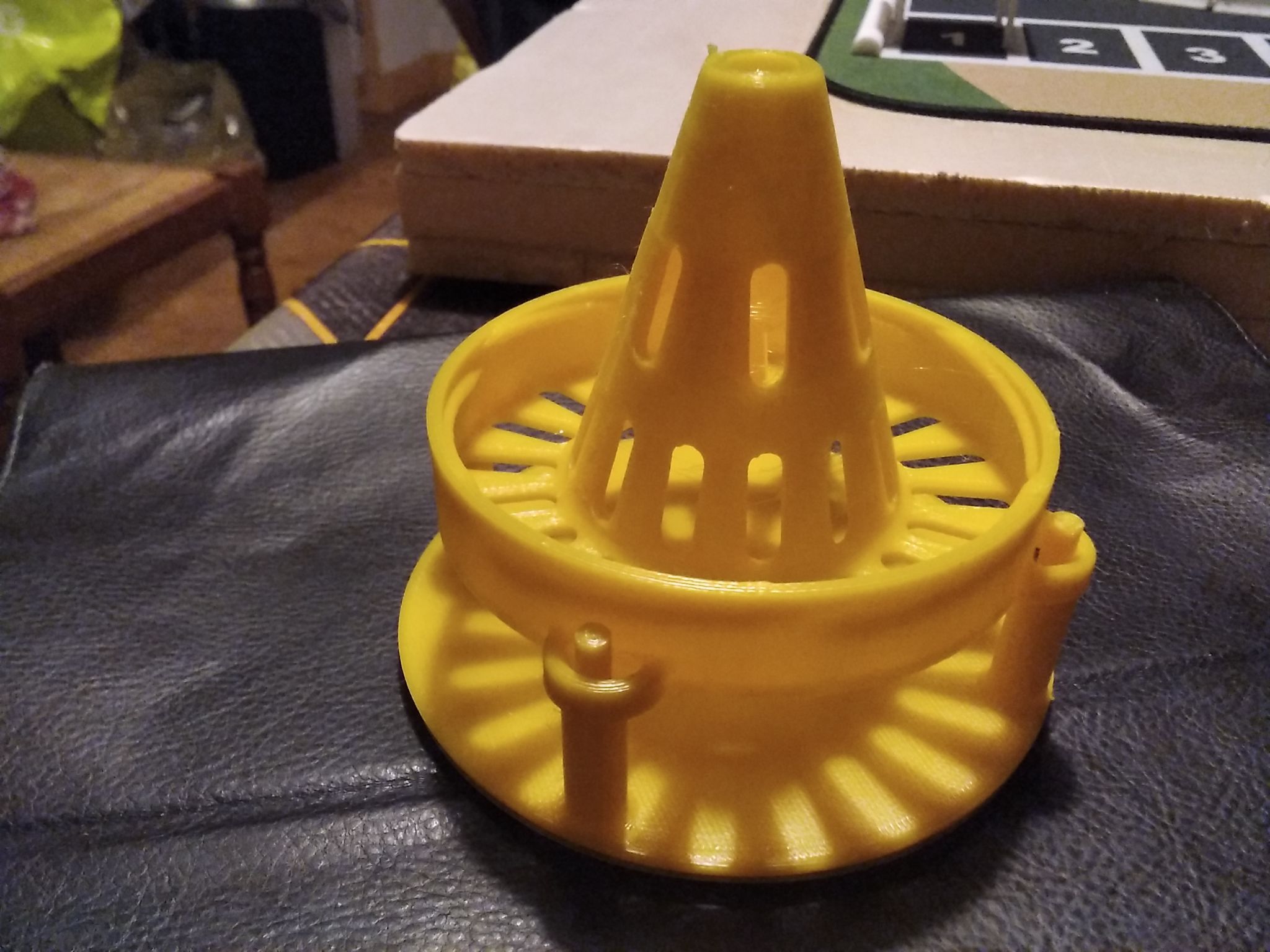

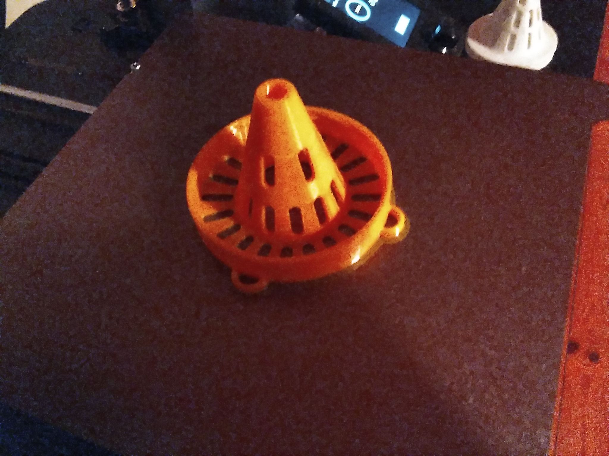

non cela ne fonctionne pas pour les guêpes ou abeilles les trous sur le tour du cône sont d'un diamètre qui les laisse passer librement , le trou ou sommet fait 8.5mm et empêche les frelons européens de rentrer seul l'asiatique est piégé,
pour les guêpes piège cloche/ bouteille classique avec appât alcoolisé , pas sélectif sauf pour les abeilles elles n'aiment pas l'alcool

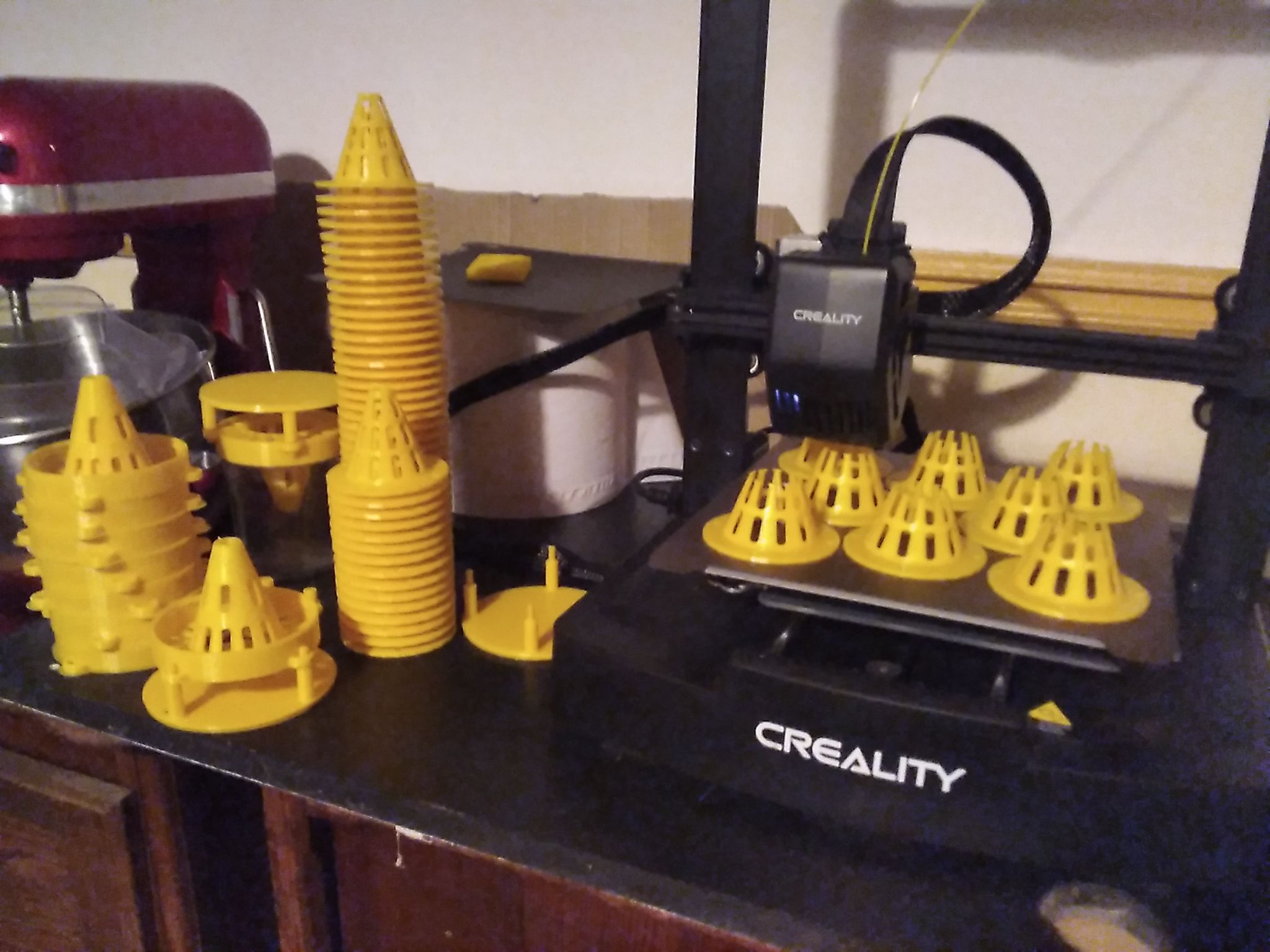

Me revoilà, après une courte pose , livraison difficile de matière première lol , la production bat sont plein !

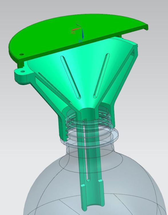

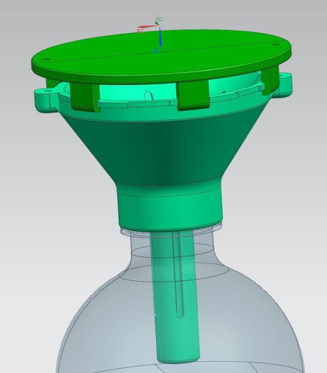

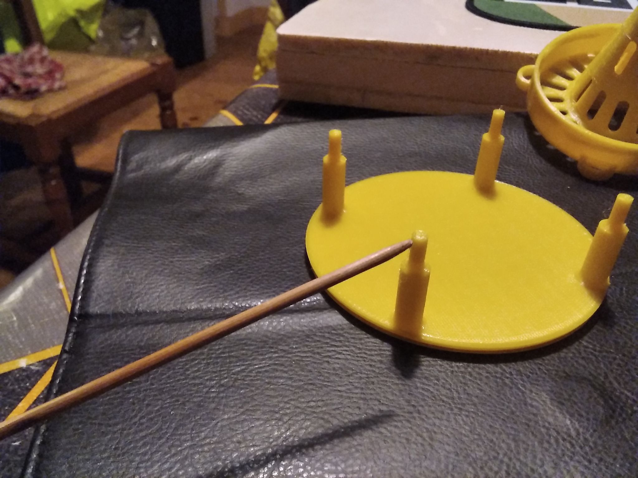

G un petit soucis , je pense, du au PETG et sa rétractation plus importante que le PLA .
Le couvercle de cette pièce flotte , avec le vent il va s'envoler , si une bonne âme pouvait augmenter la partie désignée par la pointe sur la photo de 1mm dans un premier temps , les quatre bien sûr !!!
Merci d'avance
MT_PaF_Toit.stl

Bonsoir @vieux schnock
Si tu veux avoir une chance que ton fichier soit rectifié,
met le STL ou un format.3mf, ...
pas le .gcode.
Autrement un point de colle chaude ou de silicone qui peut s'enlever facilement.
rhooooooooooooo le boulet desolé !
le voila
le silicone ou le point de colle sur 50 pièces c pas pratique .... mais si il faut en passer par la .
plus une photo
MT_PaF_Toit.stl
Modifié (le) par vieux schnock

Si personne ne s'est réveillé d'ici là… je ferais cela dans la matinée
un grand merci à toi

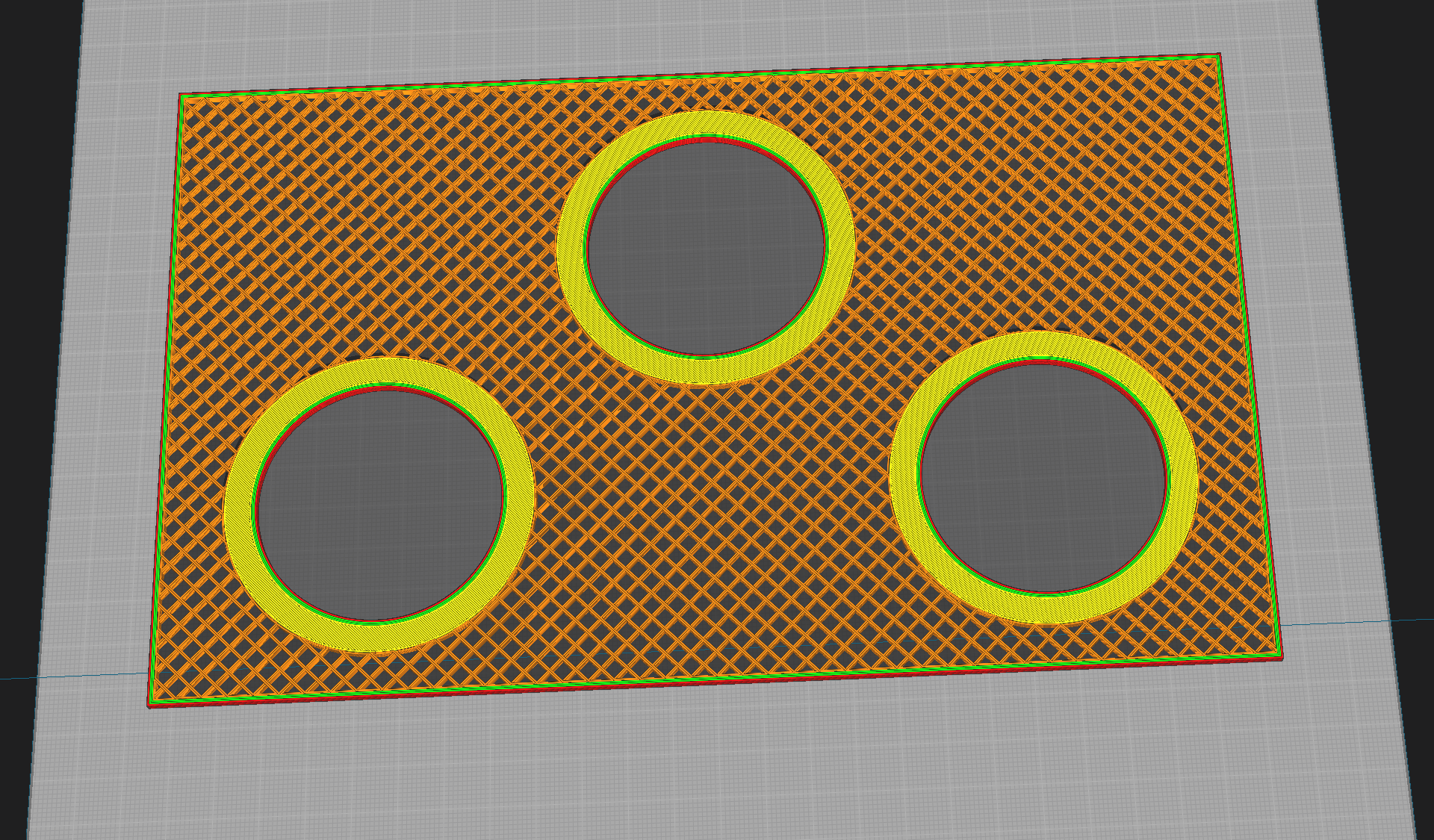

Pour éviter de printer des pièces complètes pour rien…
Gabarit.stl

Voili voilou ....
Toit.stl

les pignons s'emboitent très bien cela ne bougera pas ca c la bonne ! lol
la mauvaise le couvercle à épaissi de 2 mm
il y a 13 minutes, vieux schnock a dit :
Corrigé
(ca devait être pour le dérèglement climatique… la grêle .. Tout ça ....)
Toit_V2.stl

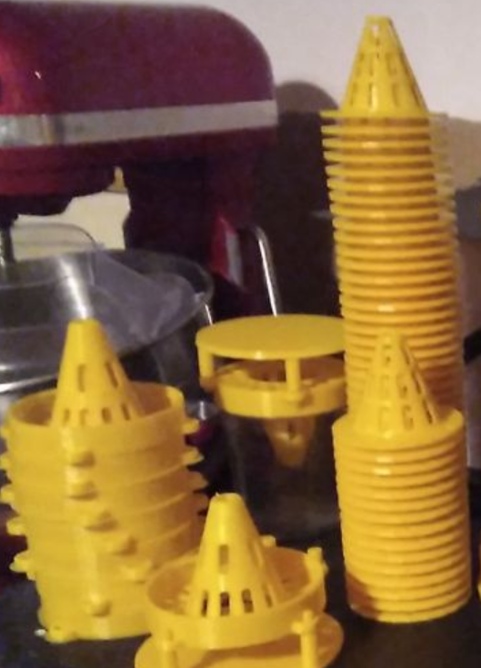

les pièges avec couvercle je vais les utiliser principalement au printemps pour les fondatrices : appâts liquides sucrés faire des tests
les cônes eux servent dans la fabrication du belgium double trap , la base intérieur c une grille à reine Dadant 10 cadres , à partir de la , en fonction du bois dont vous disposez vous extrapolez les quottes en sachant que la grille à reine doit êtres au plus près du bois ( pour pas qu ils se barrent ... lol )
dimensions du piège terminé ( vu sur internet )
L 45.6
l 28
H 21.2
encore une fois , à affiner en fonction de l'épaisseur de vos planches
appâts sucrés en début de saison , puis essayer du carné à mi saison , pour revenir au sucré en fin de saison . faire des tests !

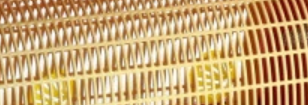

"Grille à reine Dadant 10 cadres" cela correspond à https://www.apiculture.net/grilles-a-reine/121-grille-a-reine-plastique-nicot-dadant-10-cadres.html

En fait la grille jaune, c'est cela qui s'appelle "Grille à reine" ?

D'après tout ce que j'ai pu voir, je pense qu'il n'y a que les cônes qui sont important pour la capture des frelons. Pour le reste, la taille de la boite n'est pas importante et donc la grille peu elle aussi être imprimée à une dimension accepté par l'imprimante (genre une grille de chaque coté).
Pour le coffre quelques morceaux de contreplaqué, quelques vis, ou imprimé lui aussi avec une trappe, rien de bien compliqué.

Pour les dimensions il y aurait que la longueur à revoir à la taille imprimable, pour les autre on peu arrondir. Je ne pense pas qu'un frelon soit plus attiré par une box de 45,6x28x21,2 que par une autre plus petite.
Exemple: grille 250x150x2,5

La grille "Grille à reine plastique Nicot Dadant" est adapté pour permettre aux abeilles et autres pollinisateurs de s'échapper, c'est important a noter.
il y a 7 minutes, Jean78 a dit :
Il suffit de faire les trous dans la grile à la bonne dimension pour que tout puisse s'enfuir sauf les frelons venus d’ailleurs.
La grille à reine est un dispositif utilisé en apiculture pour bloquer l'accès à la reine et l'empêcher de pondre dans les hausses, à certains endroits de la ruche. Le maillage laisse passer uniquement les ouvrières allant stocker le miel. Celles-ci sont moins grosses que la reine.
