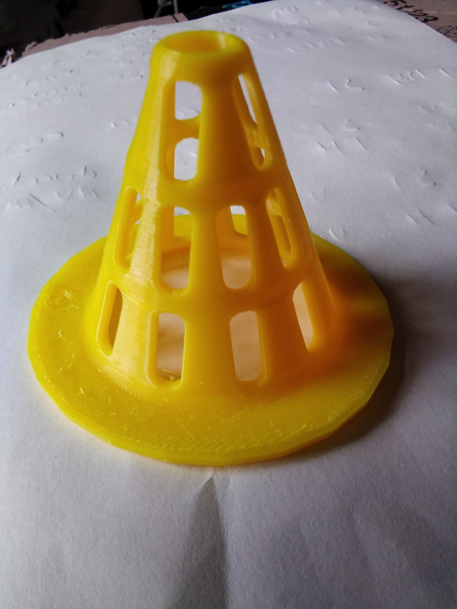

vieux schnock Posté(e) Février 3 Partager Posté(e) Février 3 (modifié) bonjour apiculteur de profession je me suis offert une ender3 V3 SE il me faut imprimer des cônes pour la fabrication de pièges , contre le frelon asiatique , prédateur invasif de nos abeilles . à partir de cette imprimante qu'elle matière me conseilliez vous , PLA , PETG ou autre , je suis débutant et pas doué ... j'utilise cura g vu qu'il y a plein de marque différentes de configurés et comme je me méfie des affirmations côté commercial , un retour de véritable utilisateur serait préférable je met les fichiers en pièces jointes vous remerciant par avance ConesAvecBord.stl MJvelutina.stl Modifié (le) Février 3 par vieux schnock Lien vers le commentaire Partager sur d’autres sites More sharing options...

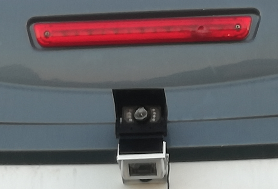

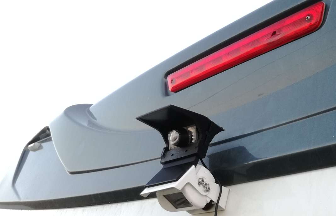

La Bidouille Posté(e) Février 3 Partager Posté(e) Février 3 (modifié) Hi Perso, pour des pièces destinées à séjourner en permanence à l'extérieur, j'utilise du PETG. Certaines y sont depuis des années, y compris soumise à des contraintes et pas de soucis particulier. Exemple, ci-dessous, avec mes caméras arrière de camping-car qui subissent des conditions extrêmes depuis au moins 5 ans (mais aussi station météo, caméra et détecteur sécurité extérieur maison, support éclairage jardin ...etc etc) J'utilise principalement pour des raisons de proximité de la boutique physique du PETG G-Fil de chez eMotion Tech Edit: Surtout pas de PLA pour cette application (sans compter que les frelons sont capables de "grignoter" des matières a priori résistantes) ! Révélation Révélation Modifié (le) Février 3 par La Bidouille Lien vers le commentaire Partager sur d’autres sites More sharing options...

vieux schnock Posté(e) Février 3 Auteur Partager Posté(e) Février 3 merci pour vos réponses oui il m'en faut 150 pour le cône et 20 pour le pot je pars pour le PETG soyons fous ! g pris , vu qu'il est déjà configuré dans creality print , pour cette fois ( étant très satisfait de l'échantillon PLA fourni avec la machine ) j'espère les réglages pour le PETG idem le CR-PETG Filament 1.75 mm 1KG je reste sur CURA et j'abonde dans le sens de willy2406 le stringing , oui g vu sur diffèrent post , ben pour cette fois je vais en faire mon affaire , le vrai détail à ne pas négliger c l'ouverture pour le passage du frelon ,le reste est moins important . j'espère qu'il ne sera pas trop important , je veux imprimer plusieurs pièces à la fois ( vu le nombre lol ) et si vraiment je galère retour au PLA merci à vous je posterais des photos Lien vers le commentaire Partager sur d’autres sites More sharing options...

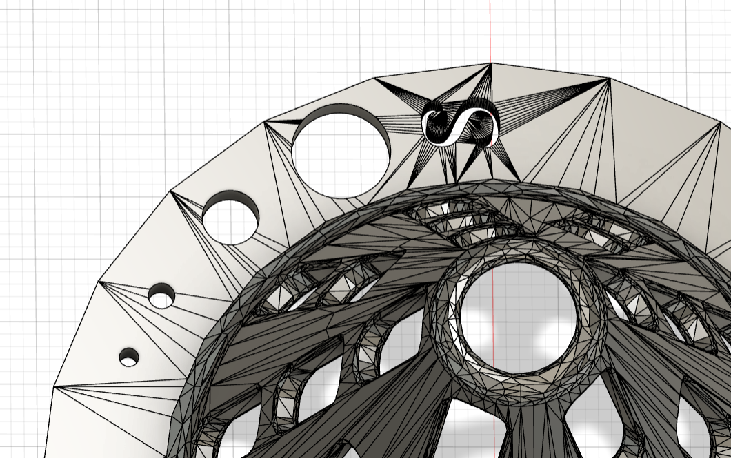

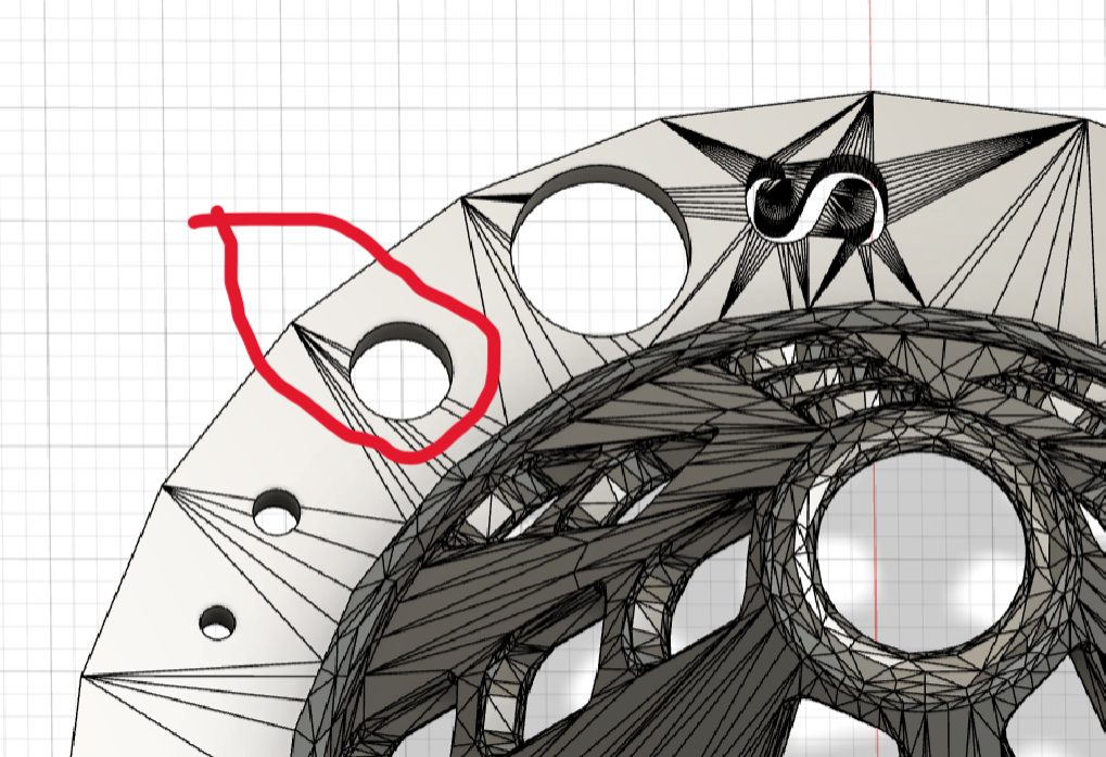

vieux schnock Posté(e) Février 7 Auteur Partager Posté(e) Février 7 (modifié) bonjour il y a t il une bonne âme , qui serait en mesure de me faire quatre trous sur la base de mon cône ,de la moitié du "S" visible et qui peut être remplacé ... SVP merci si je ne suis pas dans la bonne section faite le moi savoir PETG reçu à l'instant ..... frelon cone percer_s.stl Modifié (le) Février 7 par vieux schnock Lien vers le commentaire Partager sur d’autres sites More sharing options...
La Bidouille Posté(e) Février 7 Partager Posté(e) Février 7 (modifié) Bonjour, voila ... Révélation Révélation Révélation Modifié (le) Février 7 par La Bidouille 1 Lien vers le commentaire Partager sur d’autres sites More sharing options...

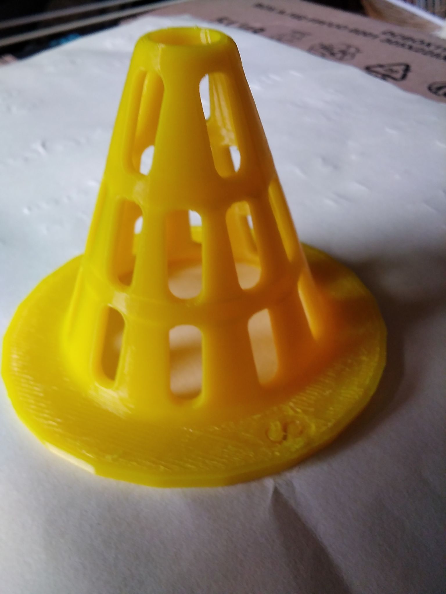

vieux schnock Posté(e) Février 7 Auteur Partager Posté(e) Février 7 formidable , un grand merci ! mais et j'en suis désolé , je me suis mal exprimé , c trou serviront a fixer le cône sur son support , donc , il faut qu'il soit reparti sur le diamètre en commençant par remplacer le S qui sert à rien pour le format , le deuxième grand . bon cela imprime , un coté c légèrement décollé , mais cela continu tous de même , premier bilan cela semble un peu moins lisse sur la base qu'avec le PLA , par contre pas de filament/ cheveux pour le moment et je suis au deuxième étage @++ Lien vers le commentaire Partager sur d’autres sites More sharing options...
La Bidouille Posté(e) Février 7 Partager Posté(e) Février 7 (modifié) Hi Quel diamètre les trous ? Edit : Ah ok… celui-là donc Modifié (le) Février 7 par La Bidouille Lien vers le commentaire Partager sur d’autres sites More sharing options...
vieux schnock Posté(e) Février 7 Auteur Partager Posté(e) Février 7 oui et si possible virer le S ! Lien vers le commentaire Partager sur d’autres sites More sharing options...
La Bidouille Posté(e) Février 7 Partager Posté(e) Février 7 Voili ...voilou frelon cone percer_4-5.stl 1 Lien vers le commentaire Partager sur d’autres sites More sharing options...

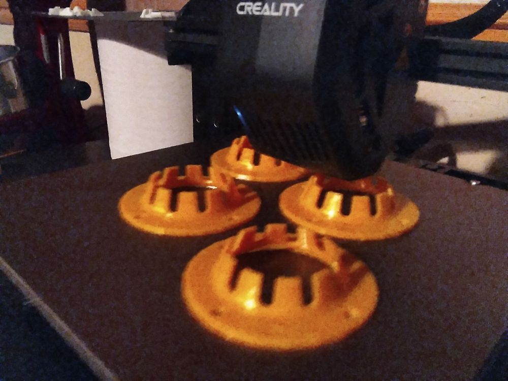

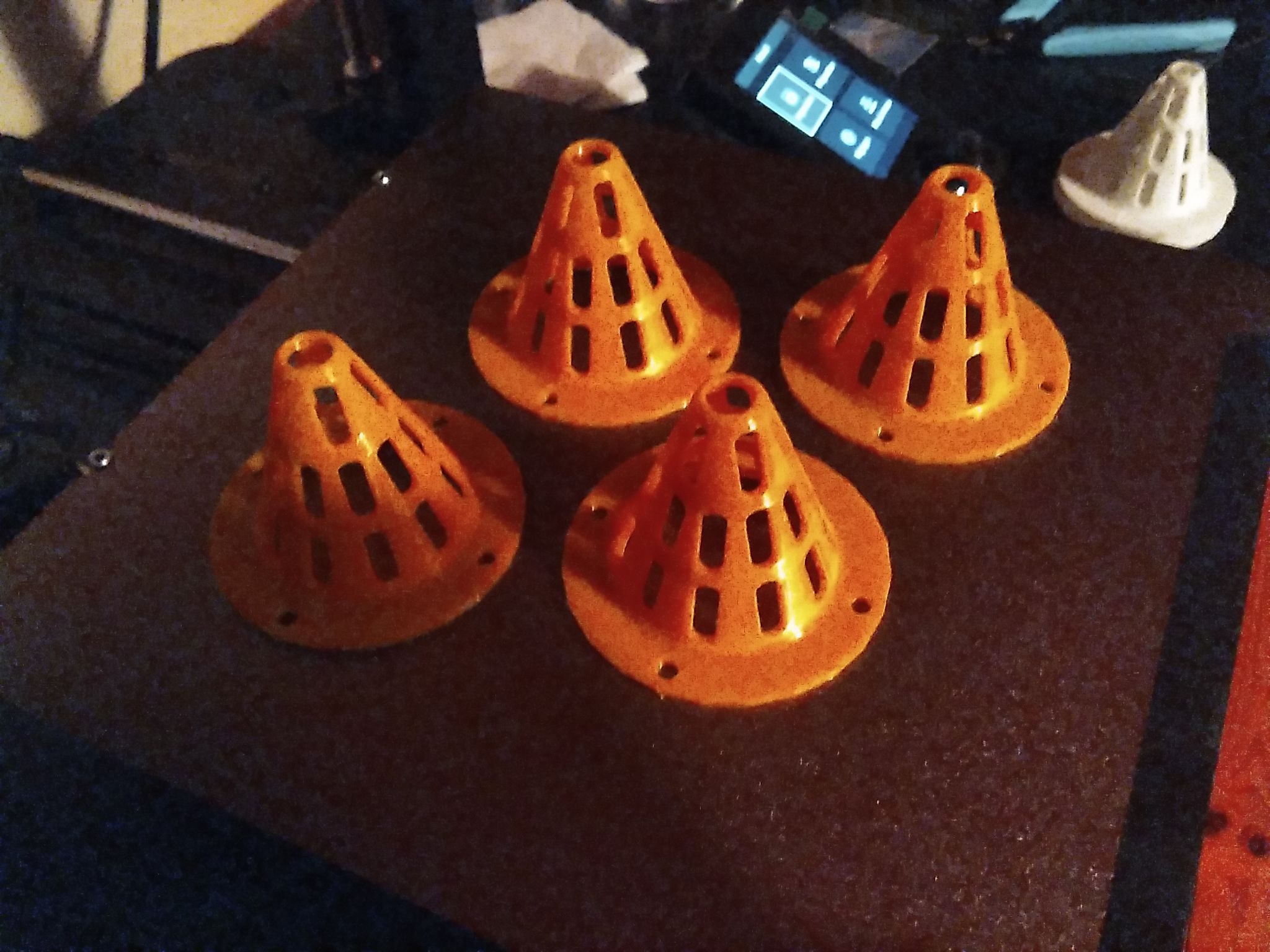

vieux schnock Posté(e) Février 7 Auteur Partager Posté(e) Février 7 (modifié) Et voilà le premier résultat Modifié (le) Février 7 par vieux schnock 2 Lien vers le commentaire Partager sur d’autres sites More sharing options...

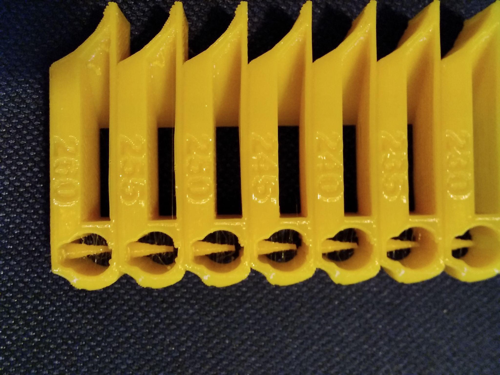

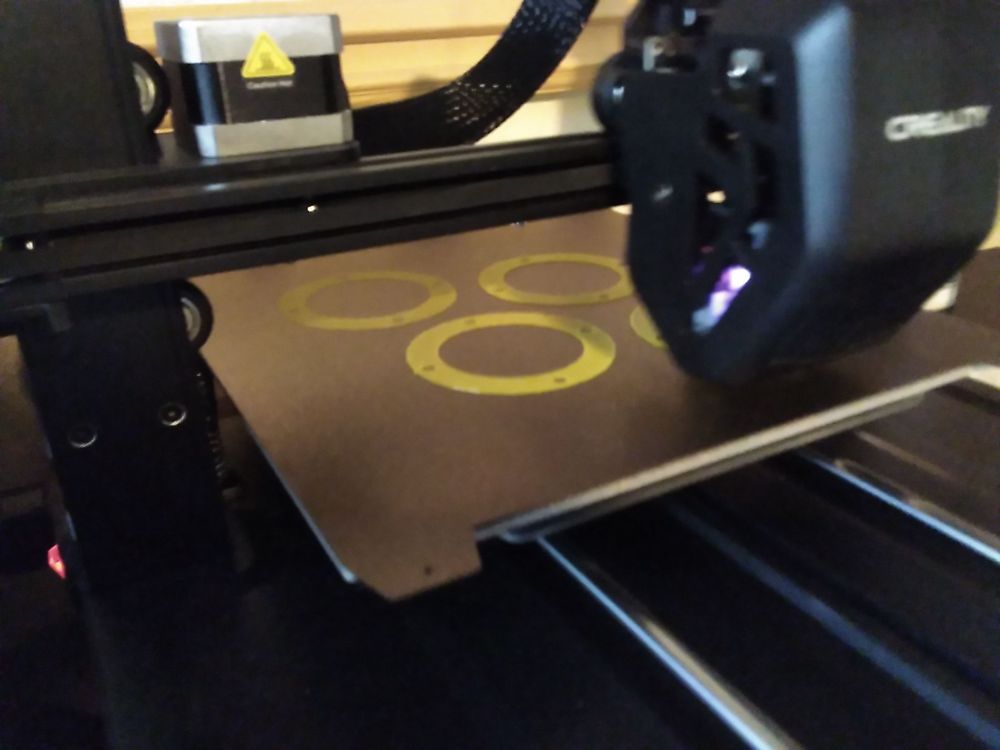

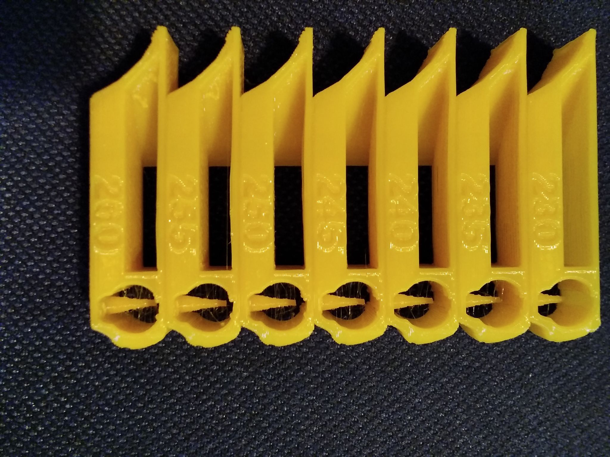

vieux schnock Posté(e) Février 7 Auteur Partager Posté(e) Février 7 Voilà la tour de température, je ne vois rien de criant, Je reste sur les sur 70 / 220 G baissé le Z de 0,01 et mis un peu de laque sur un essuie tout puis , sur le plateau Lien vers le commentaire Partager sur d’autres sites More sharing options...

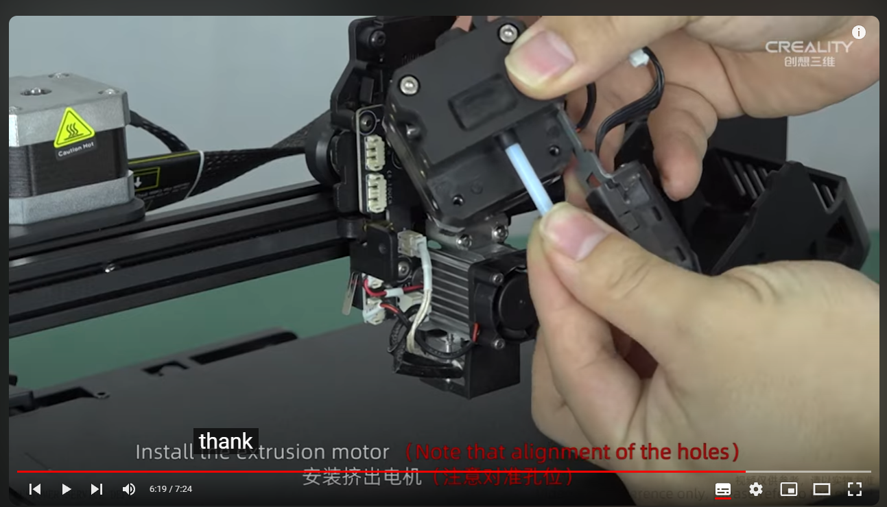

hyoti Posté(e) Février 7 Partager Posté(e) Février 7 Hola tu es monté à 260 °C avec une ender3 V3 SE, ne le fait pas trop souvent et longtemps le morceau de PTFE dans la Hotend va se dégrader très vite. Dans ta tour de température on ne voit quasiment pas d'écart, tu as surveillé l'affichage de la température pour t'assurer que celle-ci changeait bien à chaque ètage ? 1 Lien vers le commentaire Partager sur d’autres sites More sharing options...
vieux schnock Posté(e) Février 7 Auteur Partager Posté(e) Février 7 (modifié) oui oui g surveillé ! cette tour est générée automatiquement par Creality Print . le morceau de PTFE est un consommable ? enfin une faiblesse , je vais en stocker un ou deux . il y a un plan pour en trouver ??? un truc de vieux briscard qui fonctionne ? et je commence la production lol Modifié (le) Février 7 par vieux schnock Lien vers le commentaire Partager sur d’autres sites More sharing options...

vieux schnock Posté(e) Février 7 Auteur Partager Posté(e) Février 7 (modifié) bonjour à toi aussi ! voila https://www.apiculture.net/pieges-a-frelons/8336-piege-a-frelons-red-trap-8-entrees-nouveau-modele.html?gad_source=1&gclid=CjwKCAiA8YyuBhBSEiwA5R3-E6ASIvVZJGy_6xWzGBZAKEl4O9pcAX6nZbDrrMjB2R8GLtCoGvn7NBoCH-oQAvD_BwE Et cela continue , pas de cheveux, pas de décollement G de la chance Modifié (le) Février 7 par vieux schnock 1 Lien vers le commentaire Partager sur d’autres sites More sharing options...
hyoti Posté(e) Février 7 Partager Posté(e) Février 7 (modifié) Il y a 2 heures, vieux schnock a dit : le morceau de PTFE est un consommable ? enfin une faiblesse , je vais en stocker un ou deux . il y a un plan pour en trouver ??? un truc de vieux briscard qui fonctionne ? Un consommable oui et non, sur ce type de tête (heatbreak traversant, le bas du PTFE est en contact avec la buse, si tu restes en dessous de 240°C il peut tenir très longtemps. Au dessus de 240 ° il se dégrade à la longue et à 260°C cela va beaucoup plus vite. tu risques un bouchage de la buse, C'est du tube PTFE de taille standard type tube pour Bowden, il suffit d'en couper un morceau bien droit et de la bonne logueur exactement. pour illustrer tu as cette vidéo où on le voit au début et à la fin. Modifié (le) Février 7 par hyoti ajout image 1 Lien vers le commentaire Partager sur d’autres sites More sharing options...
vieux schnock Posté(e) Février 7 Auteur Partager Posté(e) Février 7 il y a 46 minutes, hyoti a dit : Un consommable oui et non, sur ce type de tête (heatbreak traversant, tu risques un bouchage de la buse, ok après une rapide recherche c pas un gros budget , je vais aller voir chez mon pote ali*******s si il a cela en stock , je vais me rencarder sur les buses aussi merci pour les infos Il y a 5 heures, La Bidouille a dit : Voili ...voilou frelon cone percer_4-5.stl je vous remercie à nouveau pour votre temps les test sont au delà de mes espérances . la production est lancée 3 semaines jour et nuit , à la fin de cette production la machine sera payé le filament aussi 3 Kg la conso électrique de même et je serais bénéficiaire pour encore m'amuser avec cette engin ! au plaisir 2 Lien vers le commentaire Partager sur d’autres sites More sharing options...
