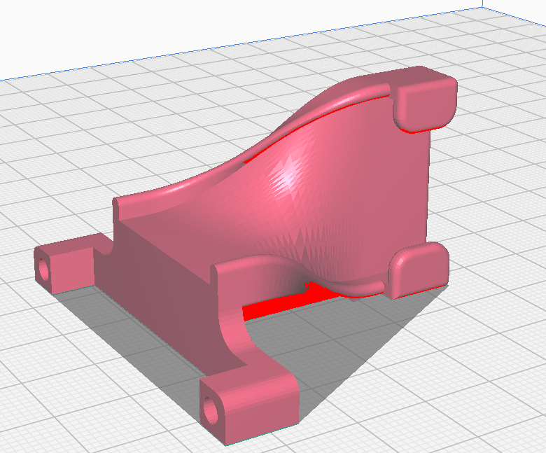

PPAC Posté(e) Février 9 Partager Posté(e) Février 9 il y a 5 minutes, Rootz a dit : En tapotant légèrement sur la connexion il y avait effectivement un faux contact. J'ai finalement recommandé un câble que je viens d'installer et tout a l'air de fonctionner normalement.. Ma première impression est en cours et c'est un support pour éviter que le câble ne s'use prématurément comme le précédent. Bien joué. Sinon, il existe probablement un petit machin a imprimer pour "protéger" / "limiter les flexions" de la nappe au niveau du connecteur de la tête. Peut être regarder pour en imprimer et installer un afin de réduire le risque que cela se reproduise. Lien vers le commentaire Partager sur d’autres sites More sharing options...
Rootz Posté(e) Février 9 Auteur Partager Posté(e) Février 9 il y a 12 minutes, PPAC a dit : Bien joué. Sinon, il existe probablement un petit machin a imprimer pour "protéger" / "limiter les flexions" de la nappe au niveau du connecteur de la tête. Peut être regarder pour en imprimer et installer un afin de réduire le risque que cela se reproduise. C'est exactement ce que j'imprime 1 Lien vers le commentaire Partager sur d’autres sites More sharing options...
RFN_31 Posté(e) Février 9 Partager Posté(e) Février 9 (modifié) Et ça, ça marche super bien ! @BO105cbs : moi je perdais le CR-Touch quand je descendais trop bas (la nappe arrivant par le haut) sur mon Ender 3 V2 kitée avec une tête Sprite, et pas de printer killed ! Modifié (le) Février 9 par RFN_31 Lien vers le commentaire Partager sur d’autres sites More sharing options...
BO105cbs Posté(e) Février 9 Partager Posté(e) Février 9 (modifié) Pour ma part j'utilise ce modèle depuis le début sans souci, il assure surtout un déroulement de la nappe dans le bon sens lors des aller et retour sur l'axe X. La torsion obligatoire de la nappe compte tenu de la conception du système étant maintenue par ce dernier. Le souci, que j'ai eu avec ma nappe, n'est pas dû à cette pièce, mais aux nombreux démontage et remontage de cette dernière, lors de la mise au point de mes modifs sur la tête sprite. Cherchant à "améliorer" plus ou moins utilement la bête , j'ai d'avance une C.M , kit nappe de câbles au grand complet...plus des PCB de sprite. Bonnes impressions avec ta S1.. @RFN_31 Peut être que du fait que mon firmware soit différent de celui d'origine j'ai ce message étrange et inquiétant. Modifié (le) Février 9 par BO105cbs Lien vers le commentaire Partager sur d’autres sites More sharing options...
