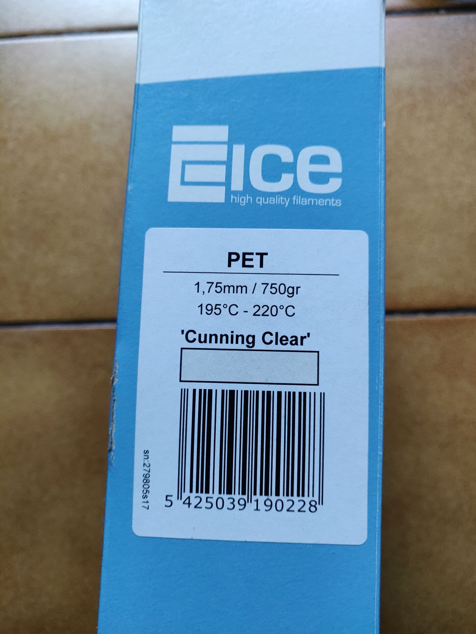

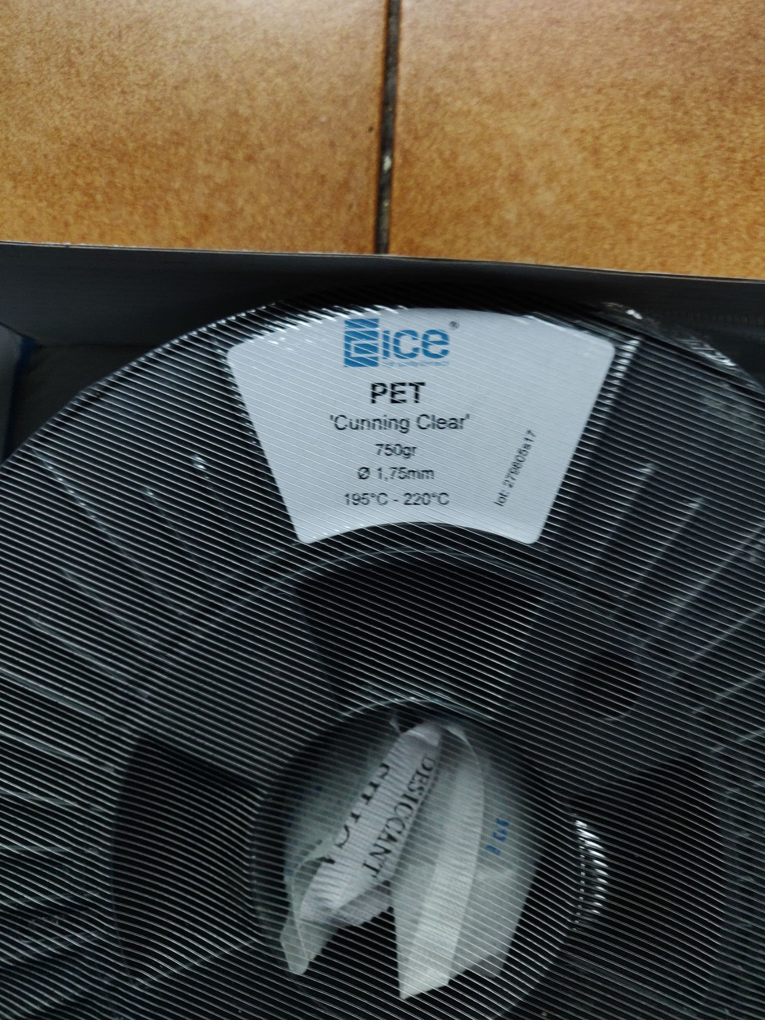

Cela existe, mon premier filament PET sur la Ender 3 V2, je pense vers 210 °C,
après mes autres e-Sun Sunlu sont vers 230-240 °C
image.thumb.jpeg.ca09fb9907c665276871d4284e002e8c.jpegimage.thumb.jpeg.139ee515a25118d499ec727e938e1652.jpeg
@hyoti Je dois encore avoir quelques bobines ICE dans leur carton (pas un mauvais filament mais bobines de 750g 😞 )
PET pas du PETG (glycol en plus).
