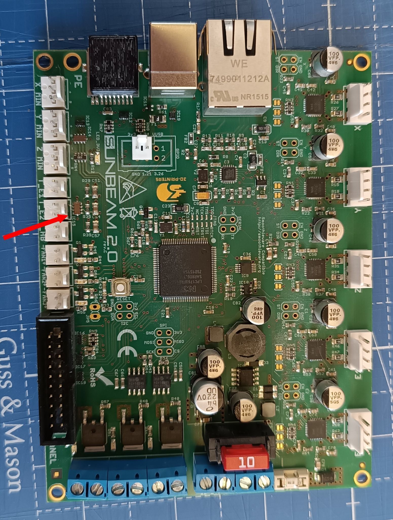

RaphV57 Posté(e) Février 6 Partager Posté(e) Février 6 Salut, Ma Zmorph 2.0S de 2015 est bricked. C'est arrivé en interrompant une impression par le bouton Reset et l'écran a freeze. Désormais l'écran est allumé mais n'affiche plus rien au démarrage et les moteurs ne sont pas freinés à la mise sous tension. Avec le PC relié en USB la machine reçoit les ordres mais les moteurs ne sont pas pilotés correctement (video) Elle est équipée d'une carte Sunbeam 2.0 Rev C. J'ai contacté le support il y a quelques jours mais pour l'instant pas de réponse. Quelle approche adopter pour le dépannage? Merci d'avance @malfusion , @Mrkzv , Un conseil? Lien vers le commentaire Partager sur d’autres sites More sharing options...

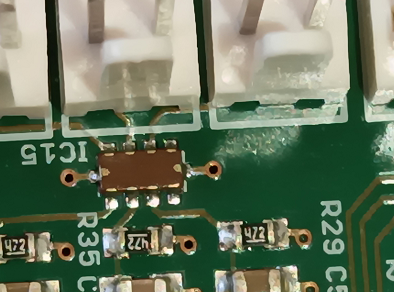

RaphV57 Posté(e) Février 27 Auteur Partager Posté(e) Février 27 Salut PPAC, Merci de ton message qui m'a chauffé à la ressusciter à nouveau! Cette machine a 3 inputs thermistance: HotEnd1, HotEnd 2, Bed. Les température Bed et HotEnd1 étaient fantaisistes. HotEnd 2 j'avais pas fait attention. Sans pouvoir expliquer pourquoi, après une mise sous tension, Bed est redevenu cohérent. La mise en chauffe du plateau est cohérente, la régule se fait → Mosfet Bed OK J'ai démonté la carte mère pour inspection visuelle (→ RAS) et nettoyage des résidus de laque parvenus jusqu'à elle Modif Firmware pour utiliser une autre entrée thermistance: J'ai branché mon double extrudeur et j'ai remarqué que HotEnd 2 était aussi cohérent. Par contre la chauffe ne démarre pas... HotEnd 1 reste fantaisiste. → Inversion dans le fichier "config" de la carte SD des entrées thermistance HotEnd 1 et HotEnd 2 → La double tête chauffe et régule! Mosfet HotEnd OK→ Test d'impression à la volée= OK! Je suppose que HotEnd 1 est menante. Il n'y a de toute façon qu'une seule cartouche chauffante. Donc super content je remonte proprement la machine et au redémarrage: Ca marche plus → Toutes les entrées thermistances racontent à nouveau n'importe quoi! Il faut donc trouver ce qui déconne pour lancer à nouveau des impressions sans craindre que la machine ne prenne en compte une fausse valeur de HotEnd à 150°C et balance toute sa puissance de chauffe jusqu'à l'incendie. Nouvelle carte mère? Pas trouvé en pièce rechange... J'ai peut être une piste sur une occaz, à suivre Réparation de la carte mère? Le microcontroleur se trouve facilement, j'envisage donc de le changer. LPC1769FBD100 Mais est-ce le bon diagnostic? J'ai en effet relevé que les 3 thermistances sont reliées à un même composant "IC15" sans référence D'après mes recherches, une thermistance fonctionne classiquement conjointement avec une résistance de 4.7K et un condo de lissage. Ces deux derniers sont visibles sur la photos. Mais c'est quoi ce circuit intégré? Je vous joint la photo de ma carte complète "Sunbeam 2.0 Rev C 3915-038" Merci d'avance des idées! Lien vers le commentaire Partager sur d’autres sites More sharing options...
PPAC Posté(e) Février 28 Partager Posté(e) Février 28 (modifié) Il y a 12 heures, RaphV57 a dit : D'après mes recherches, une thermistance fonctionne classiquement conjointement avec une résistance de 4.7K et un condo de lissage. Ces deux derniers sont visibles sur la photos. Mais c'est quoi ce circuit intégré? Navré, je ne sais pas vraiment. éventuellement c'est un circuit qui permet de transformer (d'encoder) les mesures analogique ( les tensions V, des ponds diviseur de tension formé par les thermistance et les résistances de 4.7 K Ohms, qui permettent de déterminer les résistivités des thermistances) en un signal binaire. Il y a 12 heures, RaphV57 a dit : Donc super content je remonte proprement la machine et au redémarrage: Ca marche plus → Toutes les entrées thermistances racontent à nouveau n'importe quoi! Cela me fait penser a un faisceau de câble abîmé (un faux contacte selon comment il est fléchit) ou a un faux contacte de connecteur. Malheureusement, le genre de truc pas vraiment simple a identifier car aléatoire. Il y a 12 heures, RaphV57 a dit : Réparation de la carte mère? Le microcontroleur se trouve facilement, j'envisage donc de le changer. LPC1769FBD100 Mais est-ce le bon diagnostic? J'ai en effet relevé que les 3 thermistances sont reliées à un même composant "IC15" sans référence Avec ce "IC15" là cela me met aussi le doute... navré je ne sais pas trancher pour savoir si c'est ou non le bon diagnostique. Modifié (le) Février 28 par PPAC Lien vers le commentaire Partager sur d’autres sites More sharing options...
toonsandco Posté(e) Février 28 Partager Posté(e) Février 28 Pour moi IC15 est un filtre anti ESD => il est présent uniquement pour empêcher les décharges électrostatiques d'arriver jusqu'au microcontrôleur. Si c'est bien le cas, tu dois avoir contact entre les pins haut et bas de ta première photo. 1 1 Lien vers le commentaire Partager sur d’autres sites More sharing options...
RaphV57 Posté(e) Février 28 Auteur Partager Posté(e) Février 28 Salut, Merci pour l'idée du filtre ESD. Cela fait sens Il semble qu'un filtre RC soit conseillé. Je vais redémonter pour mesurer ses caractéristiques électriques et dimensionnelles J'espère alors identifier un composant avec le moteur de recherche Digikey Si quelqu'un a un conseil, je suis preneur. Problème de faisceau de câble: Je vais revérifier ce point aussi, ca coute rien et ca peut rapporter gros J'ai réussi à récupérer une notice de la carte mère. Il y une procédure d'apprentissage des PID des chauffages et un réglage dans le fichier config du coefficient Beta propre à chaque thermistance. A mon avis tout ça n'a rien à voir avec mon problème mais je partage les infos: Citation Un réglage correct des éléments chauffants tels que le hotend et le foyer est très important et aidera à éviter des problèmes et même des dommages aux éléments chauffants. Avant d'imprimer pour la première fois, assurez-vous que tous les éléments chauffants fonctionnent correctement et que leur température est correctement lue. La configuration doit commencer par sélectionner le type de thermistance approprié. L'électronique par défaut a la thermistance configurée avec une valeur bêta. temperature_control.hotend.bêta 4267 La valeur bêta de la thermistance se trouve dans sa fiche technique. Après avoir défini cette valeur pour les radiateurs hotend et hotbed, effectuez la procédure d'étalonnage automatique PID. Pour ce faire, exécutez la commande depuis la console du programme YARRHM303E0 S190,où E0 signifie le premier radiateur (hotend) et E1 le deuxième (hotbed). La valeur S190 est la température pour laquelle nous voulons régler le PID. Pour hotend et PLA, réglez 190C, pour ABS autour de 230-240C. Pour un foyer de 60C à 100C selon le matériau que nous imprimons. Après avoir entré cette commande, la procédure d'étalonnage commencera. Le radiateur sera chauffé à la température réglée puis refroidi. Il y aura plusieurs cycles de ce type, à la fin desquels nous recevrons le message suivant : Max : 190,8 Min : 184,3 Temps haut : 48,2 s Temps bas : 7,5 s Moyennes sur les 3 derniers cycles : Max : 81,8c Min : 79,0c échantillons élevés : 408 échantillons faibles : 68 ku: 17.7607 ici : 23.7929 En essayant: Kp : 10,7 Ki : 0,045 Kd : 32 Réglage automatique du PID terminé ! Les paramètres ci-dessus ont été chargés en mémoire, mais pas écrits dans votre fichier de configuration. Les valeurs obtenues doivent être transférées dans le fichier de configuration comme suit : temperature_control.hotend.p_factor température_control.hotend.i_factor température_control.hotend.d_factor 10.7 0,045 32 Le fichier de configuration doit être enregistré et l'électronique réinitialisée. sunbeam2.0-instruckja-v1.1.pdf sunbeam2.0-instruckja-v1.1.pl. TRADUCTION FR.pdf 1 Lien vers le commentaire Partager sur d’autres sites More sharing options...
RaphV57 Posté(e) Février 29 Auteur Partager Posté(e) Février 29 Salut, J'ai réussi à retrouver et contacter le concepteur de la carte qui a eu la gentillesse de me répondre. (Déjà là c'est fort ) C'est un réseau de diodes TVS agissant en filtre ESD. D'après lui c'est robuste et il mise plutôt sur le convertisseur ADC qui est HS. On est d'accord que l'ADC est embarqué dans le microchip? Lien vers le commentaire Partager sur d’autres sites More sharing options...
toonsandco Posté(e) Février 29 Partager Posté(e) Février 29 Le LPC intègre nativement des adc. maintenant le concepteur peut en avoir ajouté un externe pour une meilleure précision par exemple (je ne le pense pas). Pour en être certain il faudrait le schéma de la carte Lien vers le commentaire Partager sur d’autres sites More sharing options...
RaphV57 Posté(e) Avril 21 Auteur Partager Posté(e) Avril 21 (modifié) Salut, Avec beaucoup d'aide et de persévérance, l'imprimante fonctionne! Remplacement du LPC1769FBD100 par une personne équipée et compétente. 18€ht chez Conrad Flasher un bootlader nécessaire avant de pouvoir flasher firmware.bin dans le contrôleur vierge. Il faut un PC avec le logiciel FlashMagic relié à l'aide d'une interface FTDI au port UART de la carte Sunbeam. Le port UART0 de la carte est marqué "Serial", il faut souder des pins mâle sur 3v3, GND, TX et RX. On y relie l'interface FTDI en croisant RX et TX. La carte doit entrer d'abord en "mode flash" avec une procédure: Alimenter la carte avec l’interface FTDI Bouton reset (maintenu) Entrée P2.10 du microcontroleur à mettre GND (maintenu) Relâcher reset Relâcher la mise à la masse de P2.10 Charger le fichier .hex grâce au logiciel (38400 baud) Mettre brièvement P2.10 à 3.3V pour exécuter. Attendre 10s et presser reset → Le bootloader est installé Fichier . hex Procédure 3. Flasher le firmware.bin depuis la carte SD comme expliqué précédemment. → Le firmware est installé dans le contrôleur Le plus dur était de trouver toutes ces infos littéralement à travers toute la planète! Modifié (le) Avril 21 par RaphV57 1 Lien vers le commentaire Partager sur d’autres sites More sharing options...
