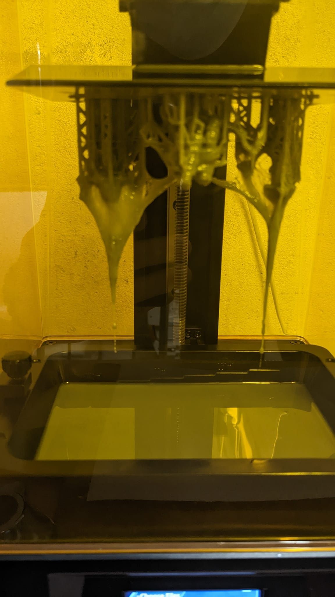

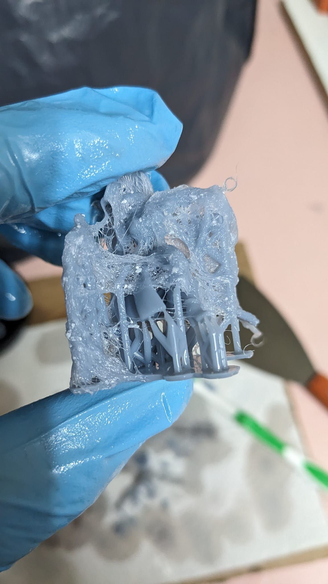

Splash Posté(e) Février 8 Partager Posté(e) Février 8 Bonjour à tous, je rencontre quelques soucis avec mes impressions résine. Après plusieurs mois d'arrêt, je relance mon Anycubic photon mono 4K mais rien ne se passe comme prévu Pourtant j'ai pris les devant, j'ai changé le FEP, puis refait un Z=0. Premier print : il ne me reste que les supports sur le plateau. Je décide donc de changer mes réglages sous Lychee. Deuxième print : j'ai des déformations sévères de la figurine. Avant de lancer la 3eme tentative, je mets à jour l'imprimante, je change encore mon fichier Lychee pour imprimer une figurine qui d'habitude fonctionne et je refait un Z=0. Troisième print : je me retrouve avec des "toiles" sur les figurines, comme des filaments de résine (voir photo jointe plus parlante...) Je n'ai jamais rencontré ce souci, avez vous des infos svp ? Est-ce que la résine peut être fautive de cela ? Merci d'avance pour votre aide et de m'avoir lu ! Lien vers le commentaire Partager sur d’autres sites More sharing options...
PPAC Posté(e) Février 8 Partager Posté(e) Février 8 Salutation ! il y a une heure, Splash a dit : Cela ressemble a un problème d’écran de masquage. Faire un test d'exposition ou une impression a vide ( avec seulement une feuille de papier placé sur l’écran de masquage pour bien voir sans te prendre pleins d'UV dans les Yeux ) et vérifier que le motif exposé et bien celui attendu. éventuellement changer de clé USB ( si jamais le fichier se retrouve corrompu dessus ... ) Tiens nous au jus. Lien vers le commentaire Partager sur d’autres sites More sharing options...
Ironblue Posté(e) Février 8 Partager Posté(e) Février 8 Essais aussi avec une autre résine, certaines sont plus délicate que d'autres par exemple la Craftsman même si elle n'est pas ouverte et bien stocker une fois que la date limite est dépassée c'est mort, ça fait de la merde, la standard d'anycubic est beaucoup moins sensible, j'ai pas eu de souci avec une dlc dépassé. 1 Lien vers le commentaire Partager sur d’autres sites More sharing options...

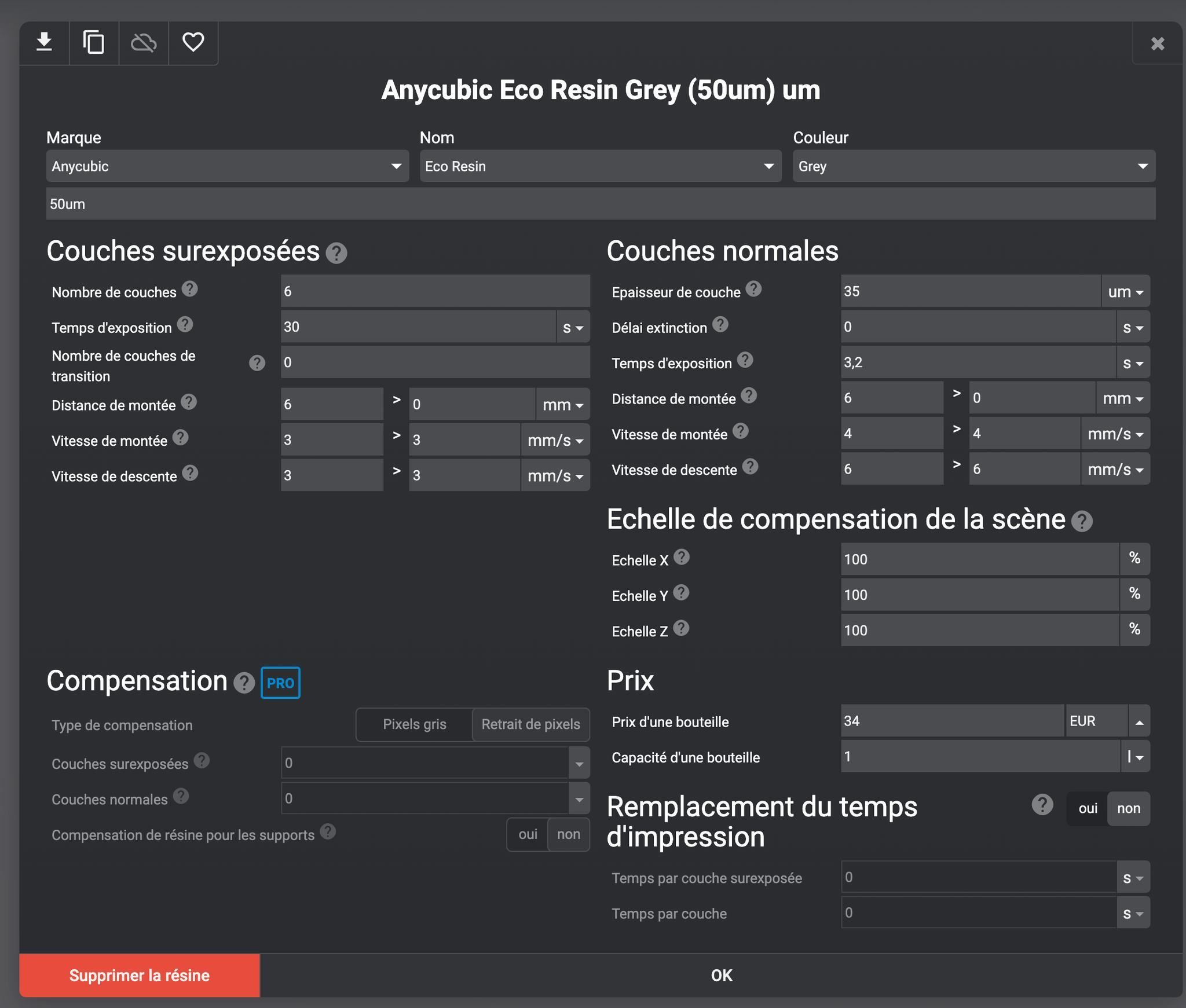

Splash Posté(e) Février 22 Auteur Partager Posté(e) Février 22 Bon me revoilà, j'ai changé de résine car effectivement la date de péremption était dépassé. Par contre toujours le même problème... je vais encore tester l'écran mais à première vu ça fonctionne... ça peut être dû au FEP ? Je n'ai jamais eu de souci avant de le changer. À noter également qu'il fait 10°C dans la pièce ou j'imprime, et je sais que la recommendation est de 20°C, je n'ai pas la possibilité d'imprimer ailleurs. Je vais aussi essayer de changer de clé USB... Pour info, voilà les réglages que j'utilise : Lien vers le commentaire Partager sur d’autres sites More sharing options...
