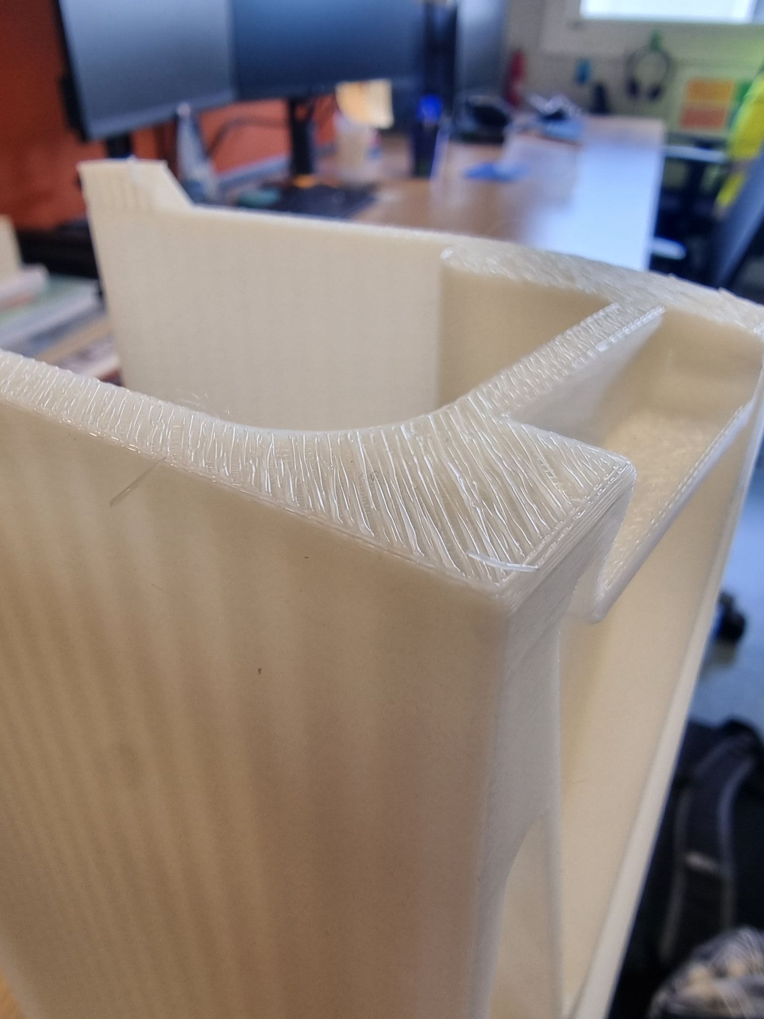

Naehu Posté(e) Février 9, 2024 Posté(e) Février 9, 2024 Bonjour à tous, Je possède une Raise3D Pro3 avec les éléments pour imprimer en HyperSpeed. Depuis toujours que j'imprime en PLA j'ai eu des soucis de warping, j'ai essayé plusieurs paramètres/Technique pour éviter que cela m'arrive, mais à chaque fois, c'est la même chose. J'aimerais savoir si vous aussi vous avez déjà eu et comment vous avez réglé le souci. Bien cordialement,

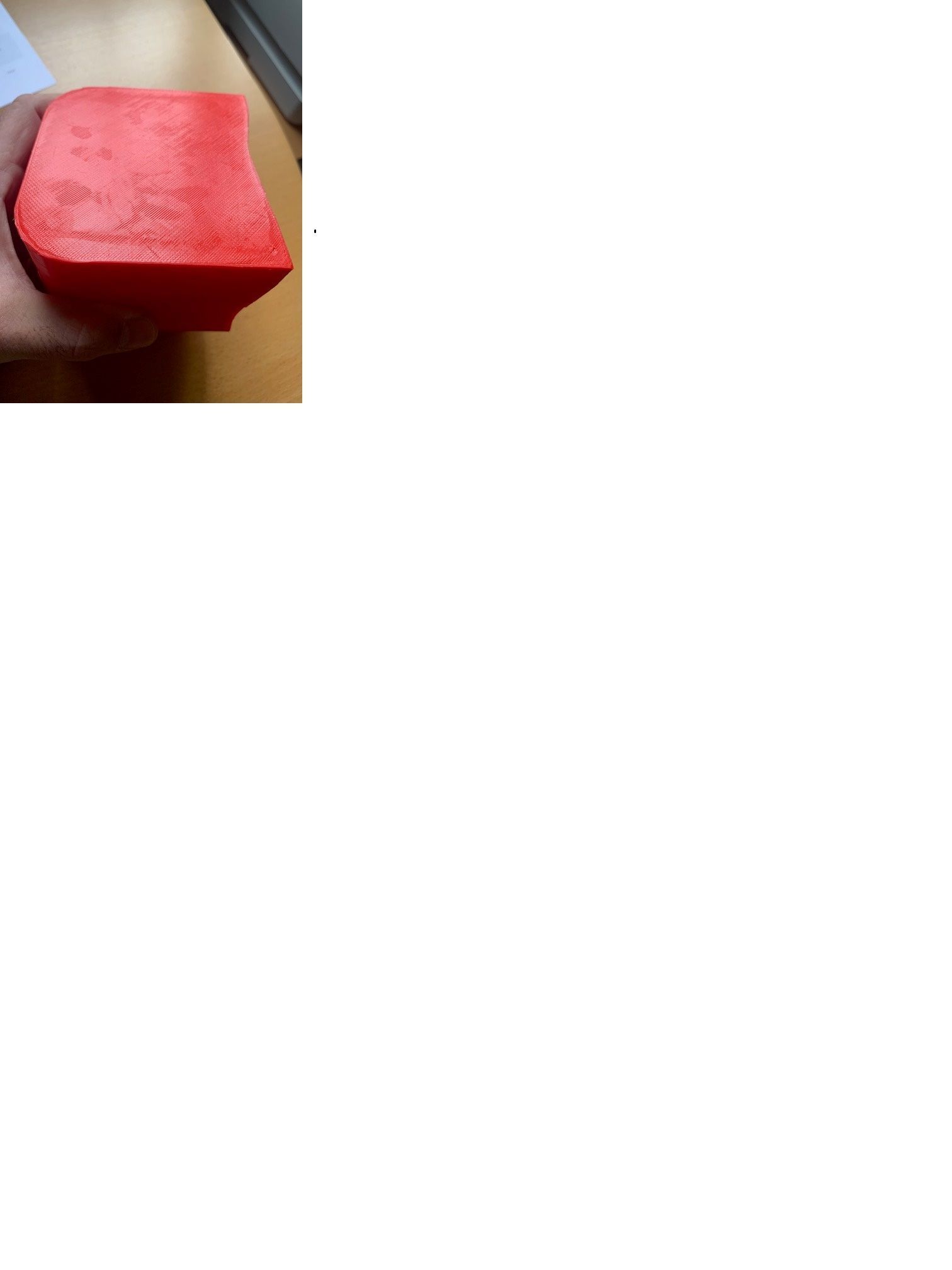

Naehu Posté(e) Février 9, 2024 Auteur Posté(e) Février 9, 2024 il y a 19 minutes, Savate a dit : Si tous nous montre une photo de la première couche imprimée, on pourra te dire si il faut refaire le réglage ou pas. Le dessous d'un pièce peut être interessant aussi. Sur la photo que je vous envoie il y avait un support par dessus, ce n'est pas la pièce en contact direct. En plus il y a la photo avec le Warping. Je n'ai malheureusement pas de pièce imprimée directement depuis le plateau, le changement de buse est très récent donc très peu de pièces avec souci sont sorties récemment Prévisualiser la pièce jointe 20240209_092155.jpg 20240209_092155.jpg 10 MB 20240209_152801.jpg 2.2 MB
Savate Posté(e) Février 9, 2024 Posté(e) Février 9, 2024 il y a 2 minutes, Naehu a dit : Je n'ai malheureusement pas de pièce imprimée directement depuis le plateau, le changement de buse est très récent donc très peu de pièces avec souci sont sorties récemment Tu as changé la buse Et l e plateau et tu n'as pas re-réglé ?? : tu peux refaire la procédure de réglage avec la cale. Pour les photos elles ne sont pas visibles.
Naehu Posté(e) Février 9, 2024 Auteur Posté(e) Février 9, 2024 il y a 3 minutes, Savate a dit : Tu as changé la buse Et l e plateau et tu n'as pas re-réglé ?? : tu peux refaire la procédure de réglage avec la cale. Pour les photos elles ne sont pas visibles. Quand je change un élément sur ma machine la procédure veut que je recalibre l'ensemble donc le plateau, la buse, la hauteur, la chauffe de la buse et la vitesse d'impression/ plateau. Voici la photo en question en PJ

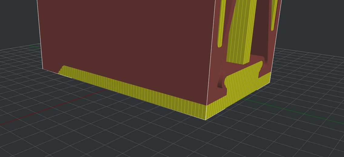

Savate Posté(e) Février 9, 2024 Posté(e) Février 9, 2024 il y a 10 minutes, Naehu a dit : Voici la photo en question en PJ Si la partie du haut est en contact avec le plateau : Ta buse est beaucoup trop loin du plateau, il faut refaire le réglage. Si tu imprimes sur un radeau : Vire le ça ne sert qu'à gâcher du filament. (et il faut une photo de la couche en contact avec le plateau)
Naehu Posté(e) Février 9, 2024 Auteur Posté(e) Février 9, 2024 il y a 11 minutes, Savate a dit : Si la partie du haut est en contact avec le plateau : Ta buse est beaucoup trop loin du plateau, il faut refaire le réglage. Si tu imprimes sur un radeau : Vire le ça ne sert qu'à gâcher du filament. (et il faut une photo de la couche en contact avec le plateau) Sur la surface que l'on voit au premier plan, elle était en contact face à des supports. Pour que cela soit plus visuel, voici comment elle était positionnée lors de l'impression. (Les parties en jaune sont les supports ajoutés par le logiciel)
Savate Posté(e) Février 9, 2024 Posté(e) Février 9, 2024 il y a 16 minutes, Naehu a dit : Sur la surface que l'on voit au premier plan, elle était en contact face à des supports. il faudrait une photo de l'autre partie (celle qui est sans supports au fond) Est-ce qu'il n'est pas possible d'imprimer cette pièce dans un autre sens (il y a beaucoup de support en contact avec le plateau, ce qui empêche une bonne adhérence et c'est probablement ça qui provoque ton warping).

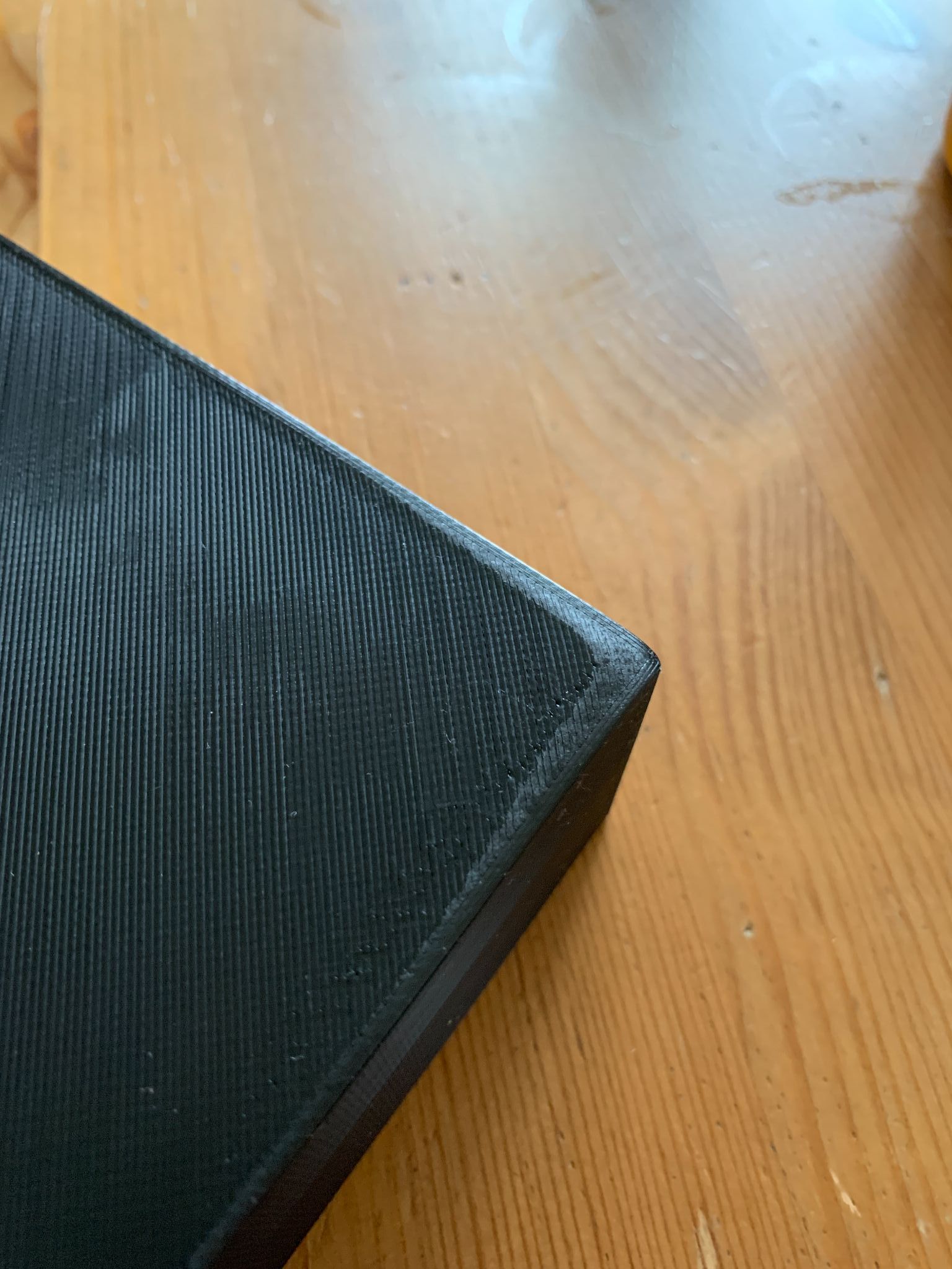

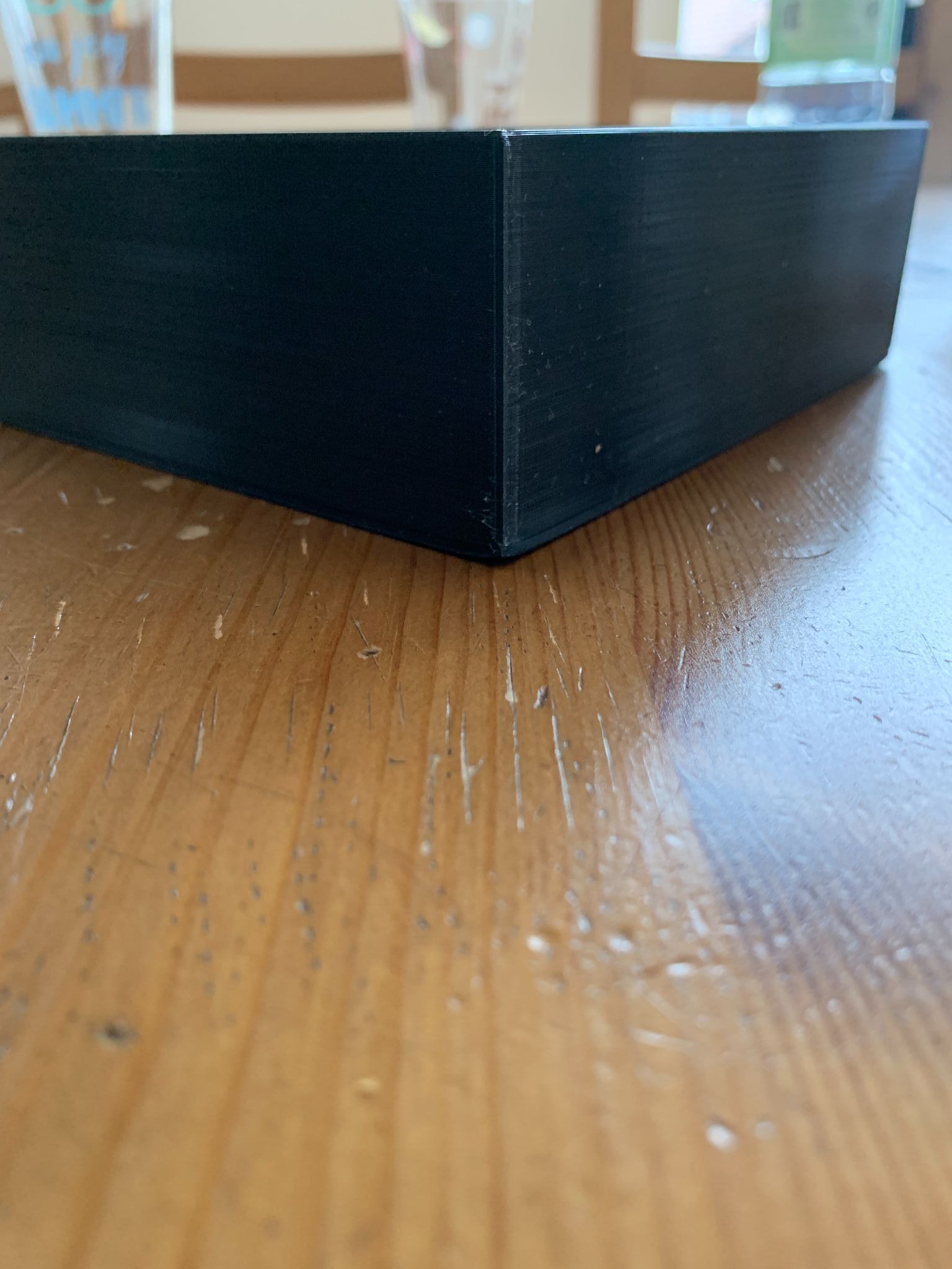

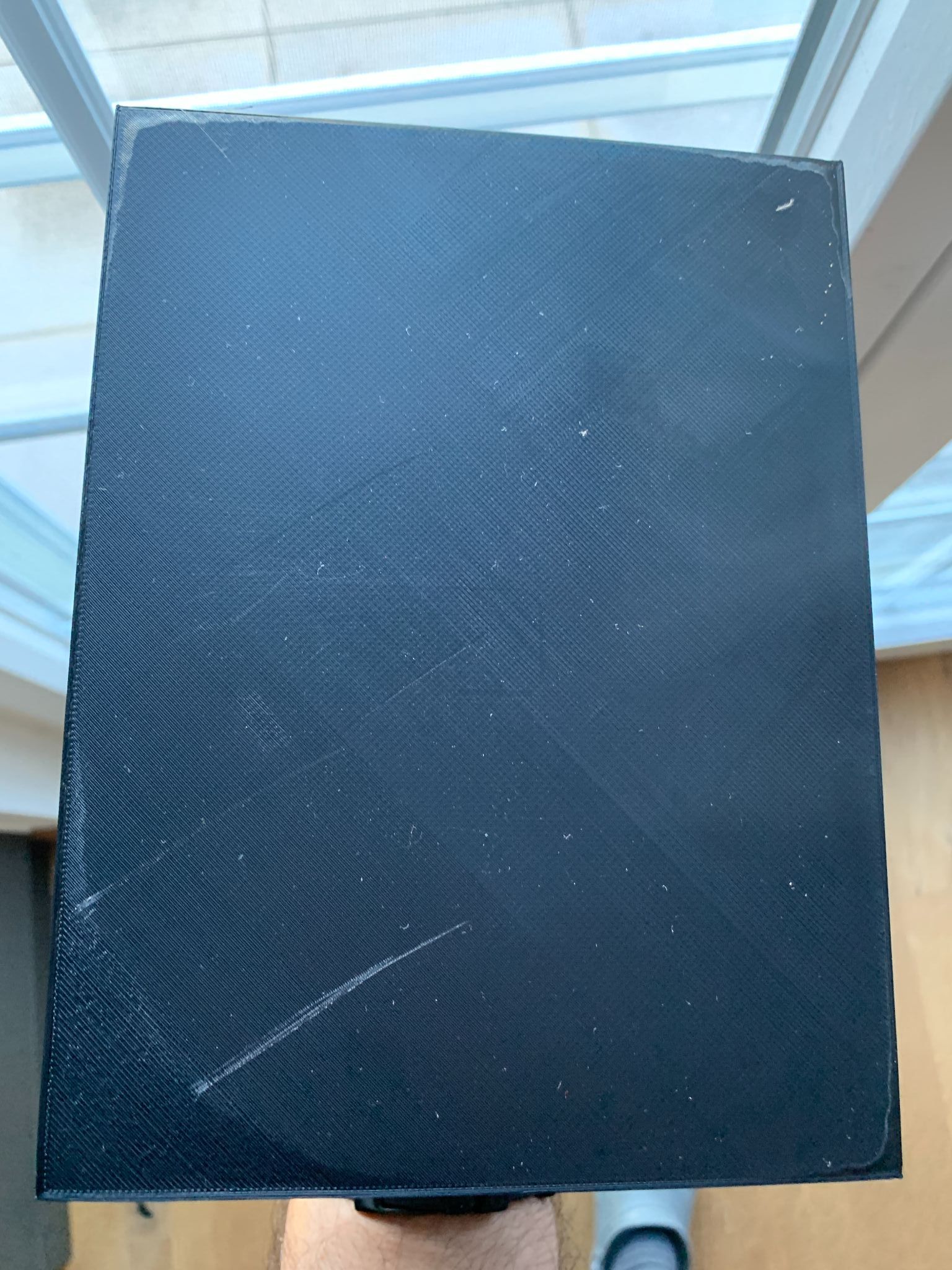

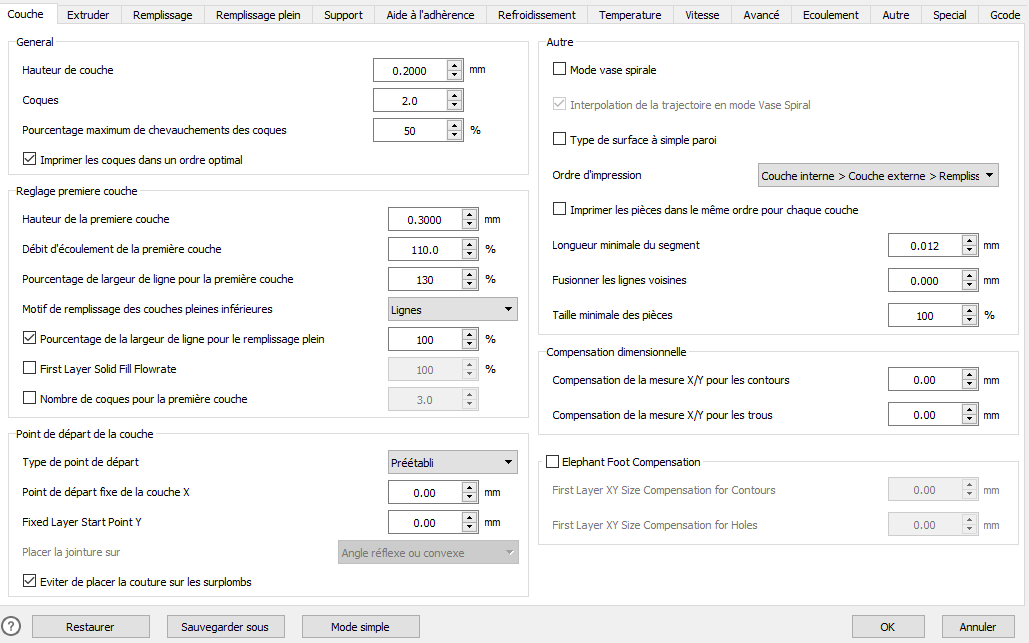

Parazyt Posté(e) Février 18, 2024 Posté(e) Février 18, 2024 J’ai le même problème, mais les réglages mécaniques (hauteur du plateau, hauteur de buse etc...) sont OK. J’imprime des bacs avec une paroi de 2mm d'épais, la première couche semble bonne et par la suite, uniquement les coins se décollent. Vu que dans les coins, la température est plus élevée que sur les bouts droits ça se contracte et ça se lève. C’est du PLA 65°/200° est ce que je dois augmenter la température à 70° pour les 20 premiers mm et réduire par la suite à 50° ou il y a une autre solution ?

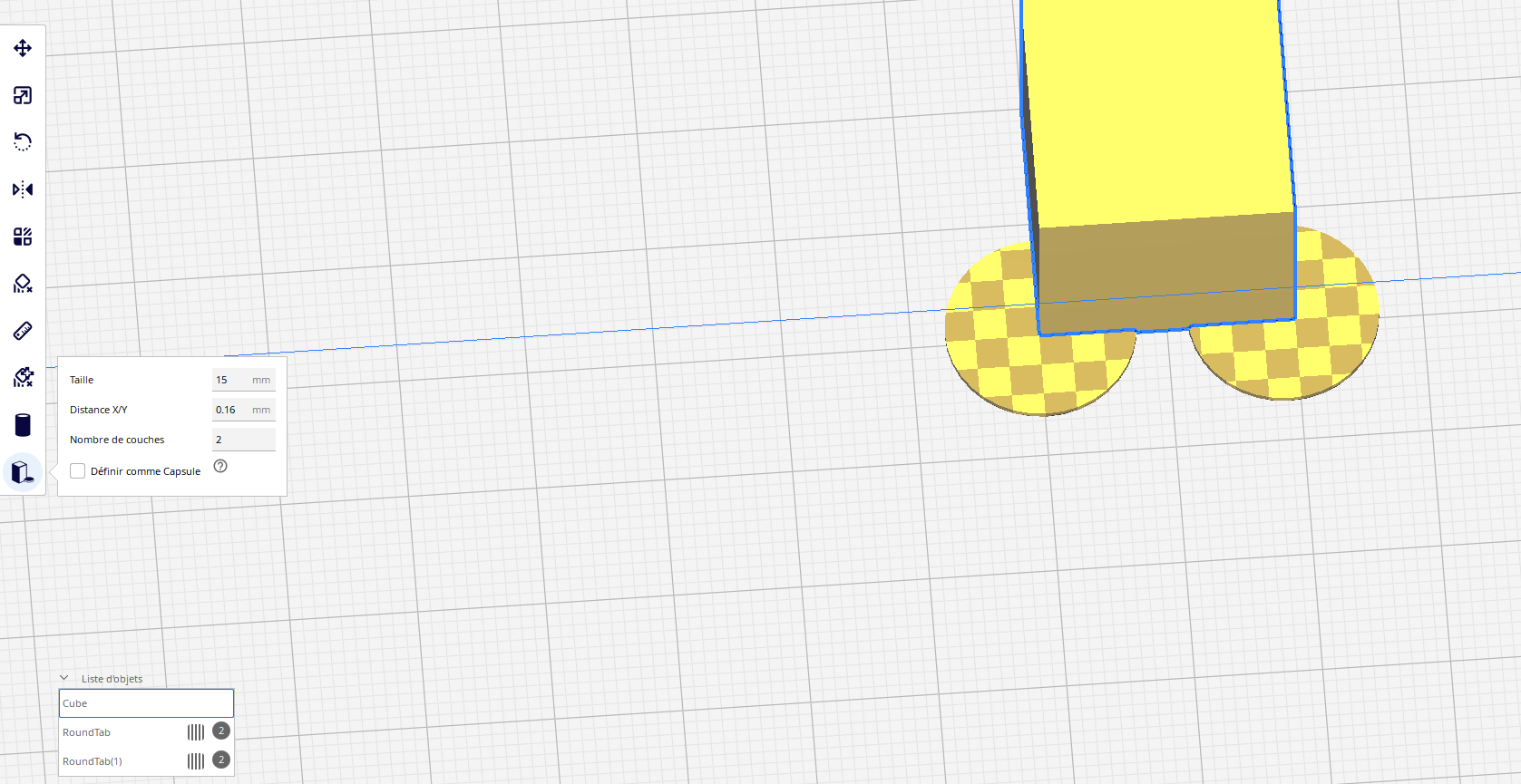

hyoti Posté(e) Février 18, 2024 Posté(e) Février 18, 2024 70°C pour du PLA sur le plateau c'est trop, max 60°C, a moins que ton plateau soit plus froid que la température indiquée par la thermistance. pour limiter le Warping tu peux mettre une bordure de 6 à 10 mm autour de ta pièce, Ou utiliser par exemple dans Cura l'extension Warpingtab Si ta pièce est assez grande pour que le Pla refroidisse entre chaque couche tu ne mets la ventilation du filament à 100% que vers 7 ou 8mm.
Parazyt Posté(e) Février 20, 2024 Posté(e) Février 20, 2024 Le 18/02/2024 at 23:11, hyoti a dit : 70°C pour du PLA sur le plateau c'est trop, max 60°C, a moins que ton plateau soit plus froid que la température indiquée par la thermistance. pour limiter le Warping tu peux mettre une bordure de 6 à 10 mm autour de ta pièce, Ou utiliser par exemple dans Cura l'extension Warpingtab Si ta pièce est assez grande pour que le Pla refroidisse entre chaque couche tu ne mets la ventilation du filament à 100% que vers 7 ou 8mm. Merci pour les conseils, je vais essayer et te redis.

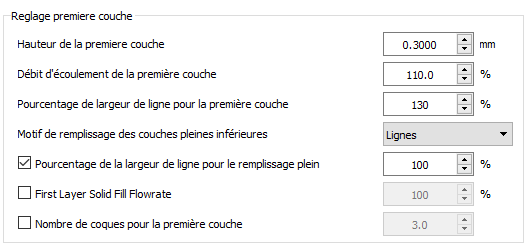

Parazyt Posté(e) Février 24, 2024 Posté(e) Février 24, 2024 (modifié) Le 18/02/2024 at 23:11, hyoti a dit : 70°C pour du PLA sur le plateau c'est trop, max 60°C, a moins que ton plateau soit plus froid que la température indiquée par la thermistance. pour limiter le Warping tu peux mettre une bordure de 6 à 10 mm autour de ta pièce, Ou utiliser par exemple dans Cura l'extension Warpingtab Si ta pièce est assez grande pour que le Pla refroidisse entre chaque couche tu ne mets la ventilation du filament à 100% que vers 7 ou 8mm. Désolé pour la réponse tardive. je viens de refaire un de mes bac, 200x150x50 avec une paroi de 2mm. j'ai carrément supprimé la ventilation et le truc le plus étrange est que seulement un coin me fait le coup, les autres son assez correct. pourtant j'ai bien néttoyé le plateau, nivelé correctement et j'ai seulement 1 coin qui se lève. quelqu'un aurait une idée pourquoi ? Modifié (le) Février 24, 2024 par Parazyt
hyoti Posté(e) Février 24, 2024 Posté(e) Février 24, 2024 Dans le coin en question la première couche a l'air un peu moins écrasée, mais bon comme cela s'est décollé !! faut voir. As tu essayé avec une bordure (brim) de 5 à 8 mm ou plus ?
Parazyt Posté(e) Février 24, 2024 Posté(e) Février 24, 2024 il y a 47 minutes, hyoti a dit : Dans le coin en question la première couche a l'air un peu moins écrasée, mais bon comme cela s'est décollé !! faut voir. As tu essayé avec une bordure (brim) de 5 à 8 mm ou plus ? Non, pas encore, je change un paramètre à la fois, sinon je ne sais pas quel paramètre a été efficace. je te tiens au courant aussitôt que j’en refais un.
Parazyt Posté(e) Février 28, 2024 Posté(e) Février 28, 2024 Le 24/02/2024 at 17:49, hyoti a dit : Dans le coin en question la première couche a l'air un peu moins écrasée, mais bon comme cela s'est décollé !! faut voir. As tu essayé avec une bordure (brim) de 5 à 8 mm ou plus ? je viens d'essayer avec une bordure, c'est Nickel, le resultat me conviens parfaitement. merci pour tes conseils
