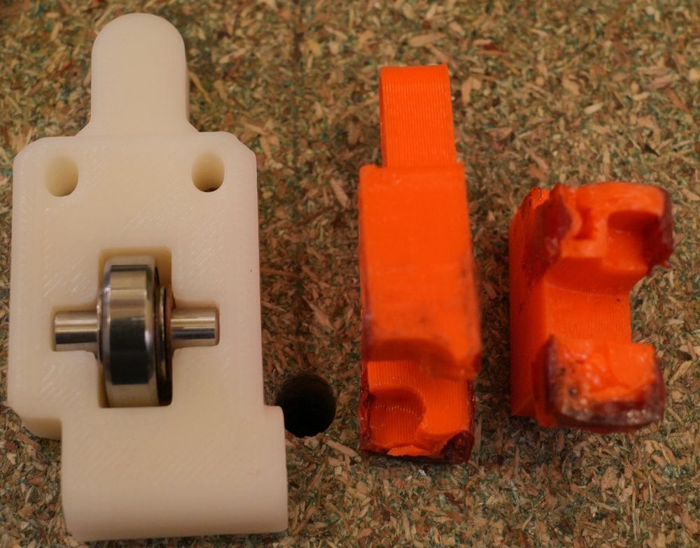

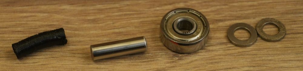

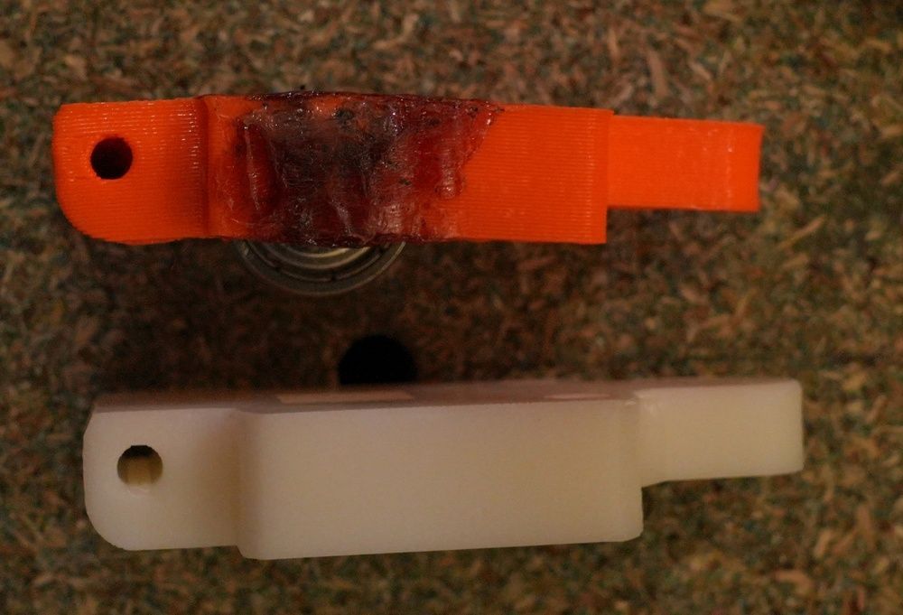

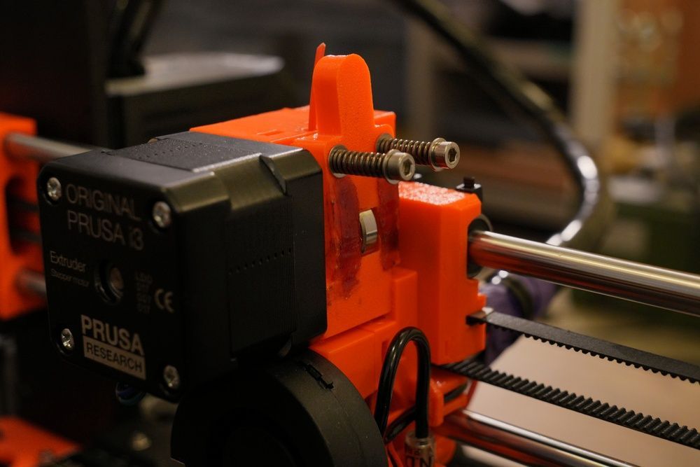

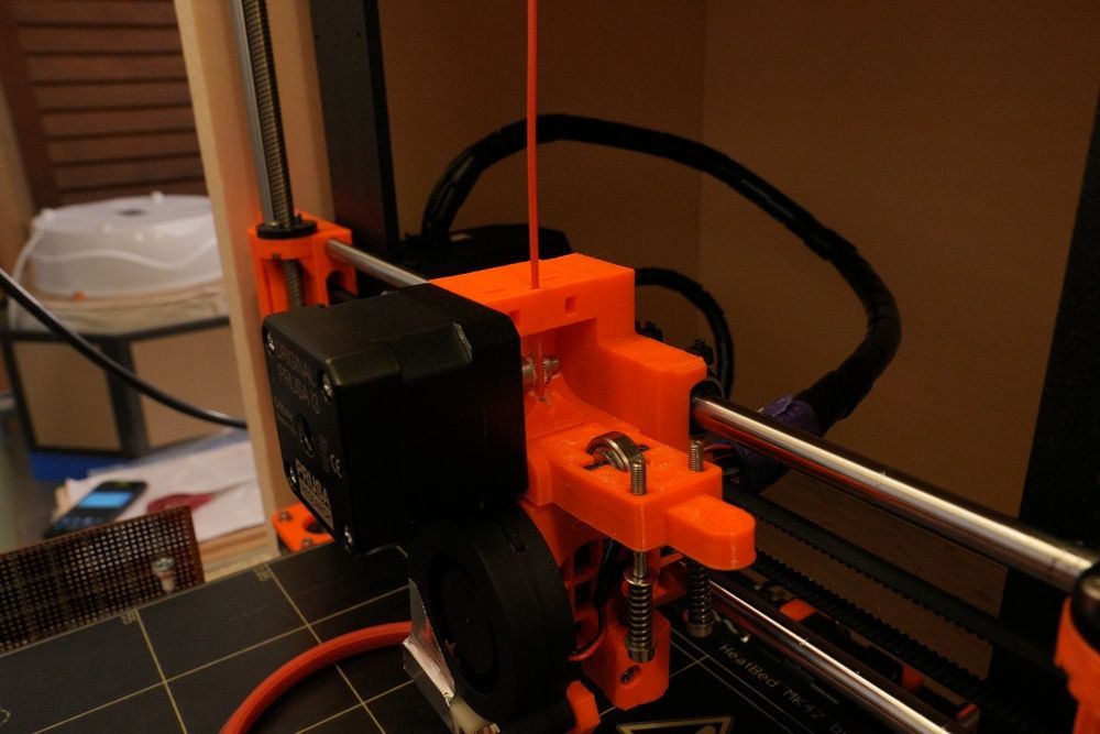

Une de mes impressions a raté :
En cause, l'extrudeur idler (pièce qui appuie sur le filament pour que la roue crantée de l'extrudeur l’entraîne) :

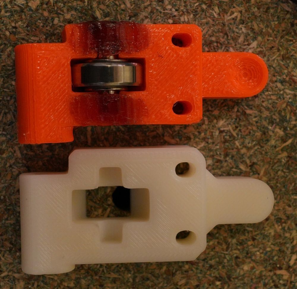

La pièce est déformée :

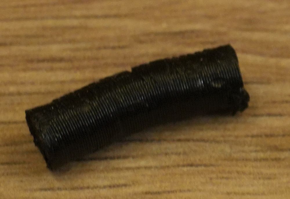

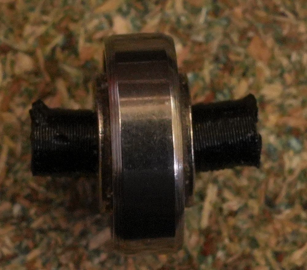

Et surtout... je me rends compte que l'axe du roulement à billes, fait en PETG s'est déformé :

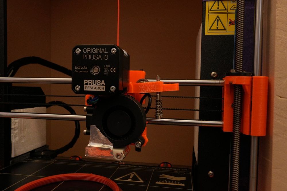

Une précision importante :

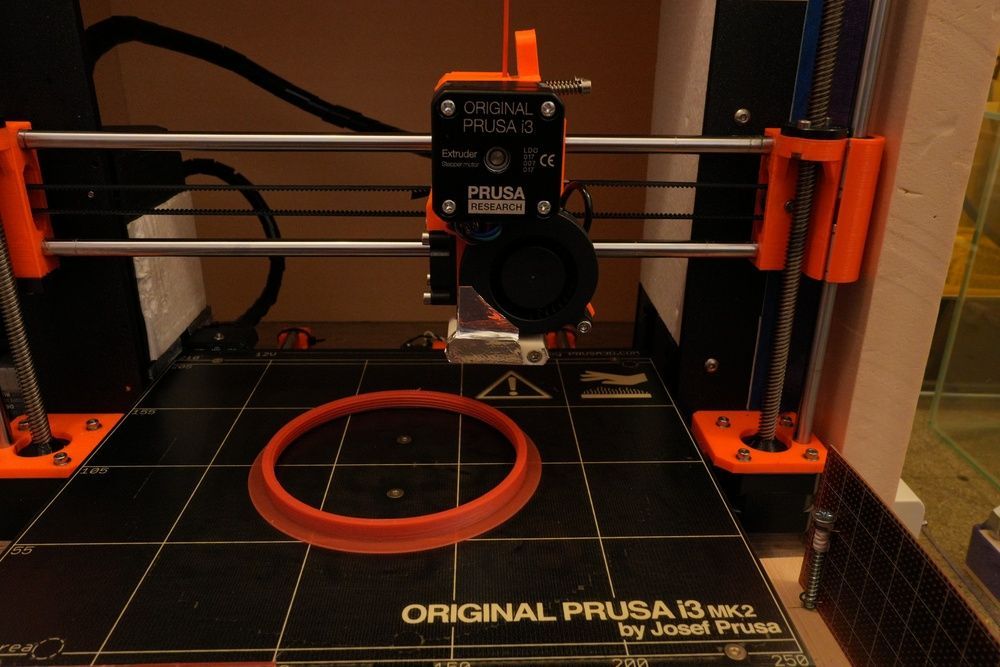

- mon imprimante a un peu plus de 6 ans
- elle n'a pas beaucoup servi (2296 mètres de filament, 729 heures de fonctionnement)
- mais elle fonctionne en caisson isolé dans lequel j'ai en plus installé un chauffage ; elle a environ 400 heures de fonctionnement à ~42°C et 300 heures à 60°C
Le caisson comporte une isolation et un système de ventilateur pour refroidir la carte mère et l'alimentation ; l'écran de commande se trouve en dehors du caisson, mais toute la partie mécanique ainsi que les moteurs pas à pas et les composants de la hotend sont dans le caisson chauffé à 60°C - l'imprimante n'avait pas été conçue pour cet usage à l'origine

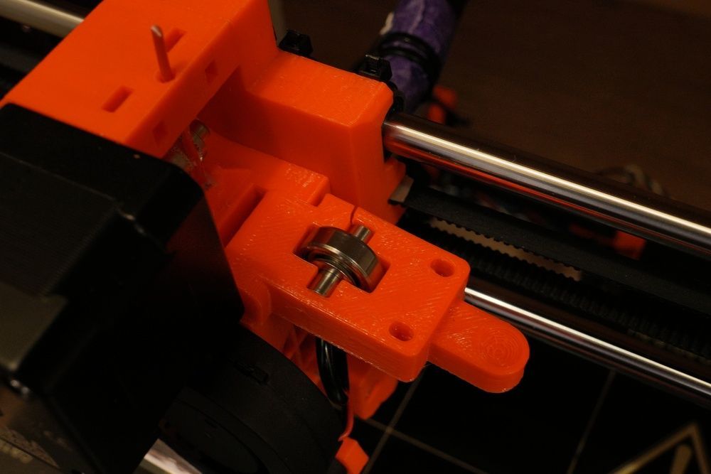

Je décide de remonter le roulement avec un axe en acier, que je trouve dans mon bric-à-brac de récup (pièce d'imprimante jet d'encre) :
Malheureusement, l'extrudeur idler se fend lorsque je remets l'axe en place :
Pas le choix il faut que je le remplace.

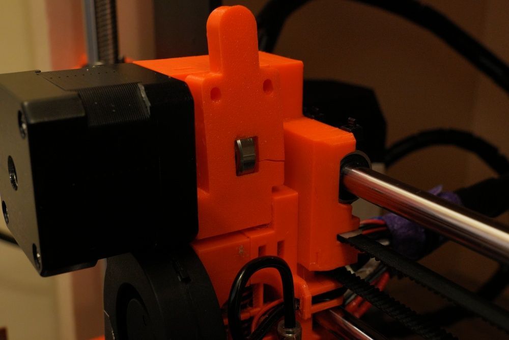

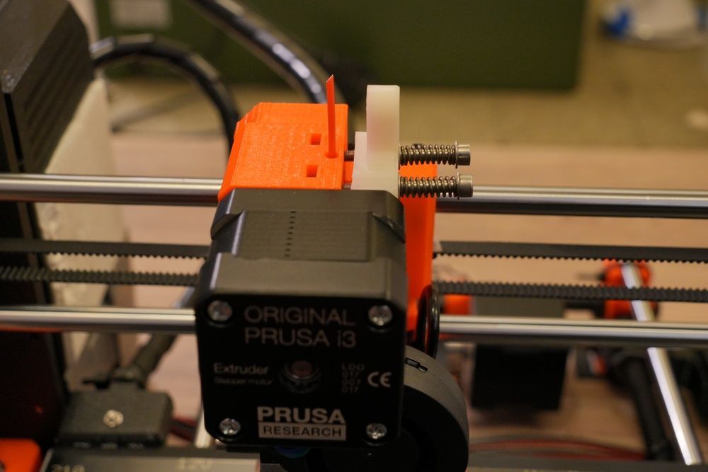

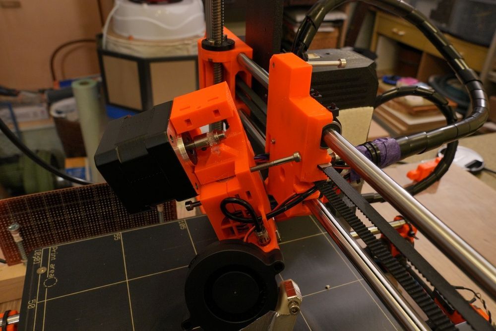

Il faut d'abord tout démonter.
Heureusement, il y a du mou de câbles, on peut sortir cette pièce sans démonter toute la hotend (il faut juste démonter le ventilateur pour avoir du mou de câble) :

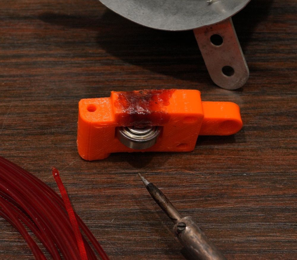

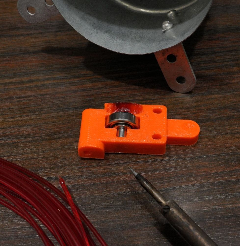

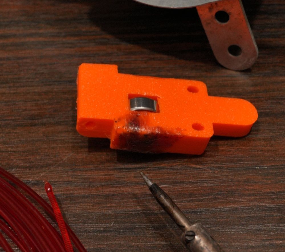

Je vais donc réparer provisoirement la pièce.
Justement, j'ai un filament PETG sous la main, je fais donc une "soudure" avec un fer à souder :
J'ai bien "creusé" la fissure avec le fer à souder, puis rebouchée avec du filament PETG fondu
Méthode bourrin : j'en remets un peu plus pour consolider, et je remonte le tout :

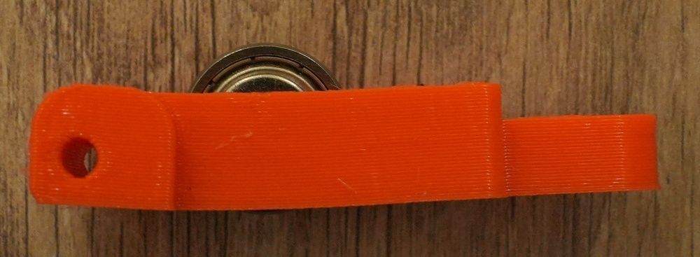

J'en profite pour modifier un peu la pièce avec Prusa Slicer pour qu'elle soit plus solide sur les côtés.

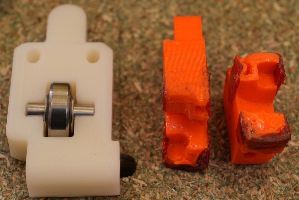

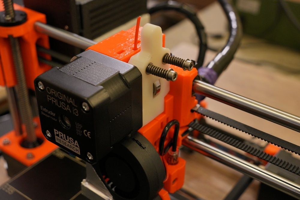

J'imprime la nouvelle pièce en ABS avec un remplissage de 100% :

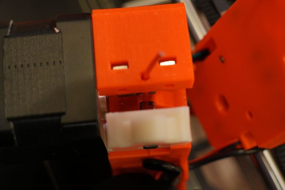

Je redémonte tout :

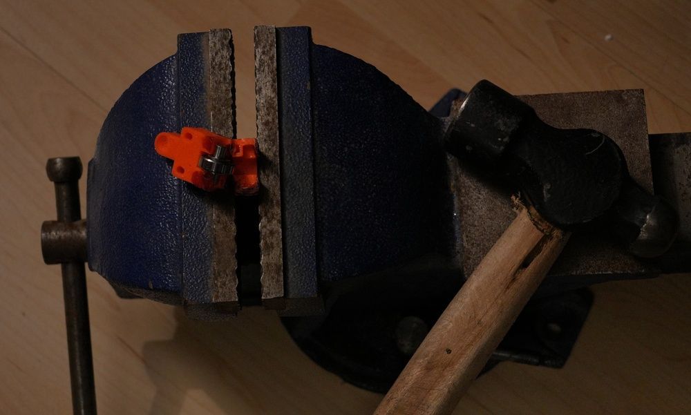

Pour extraire l'axe et le roulement à billes, je dois casser l'ancien extruder idler.
Un petit coup de marteau et il se casse tout de suite en deux :

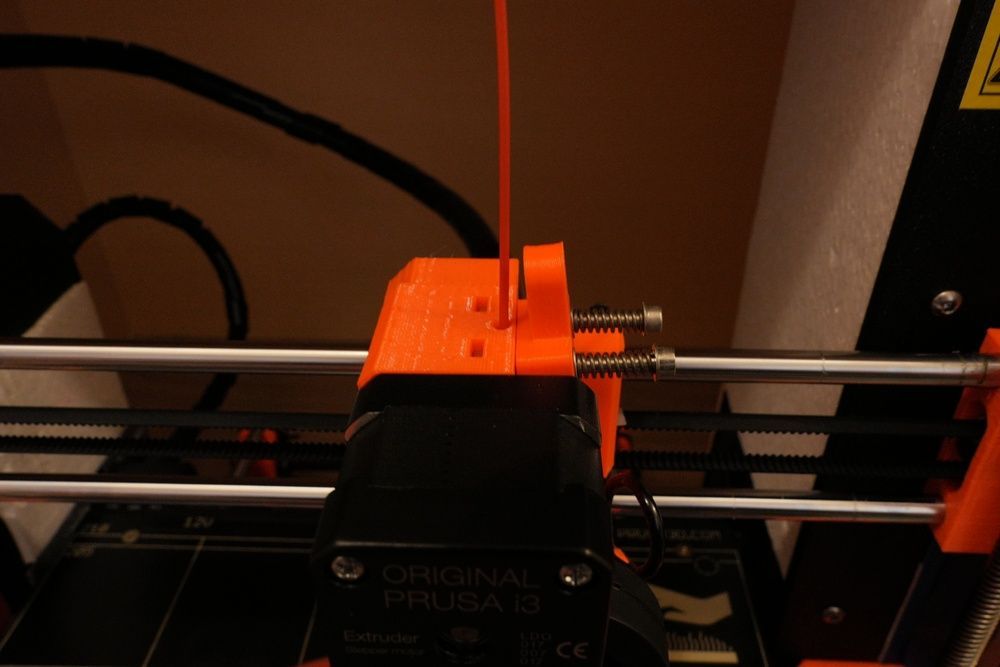

Note J'ai dû ajouter une rondelle fine supplémentaire pour centrer le roulement.
Voilà c'est réparé :
J'ai profité de cette réparation pour faire un peu de maintenance, gros nettoyage, graissage des axes, serrage des vis...
En pièce jointe le fichier 3MF avec la pièce modifiée (je n'ai pas remodélisé la pièce, mais j'ai ajouté des formes que j'ai fusionnées avec la pièce directement sous Prusa Slicer)

Il peut sembler aujourd'hui ridicule de voir que cet axe a été imprimé en 3D... cependant ça a quand même tenu 729 heures dans une enceinte bien chaude.
De plus, même lorsque l'imprimante n'est pas utilisée, les ressorts continuent de solliciter mécaniquement la pièce, qui a plus de 6 ans d'existence.
À l'époque Prusa était très fier de vendre des imprimantes constituées d'un maximum de pièces imprimées en 3D, alors que cet axe en acier pouvait certainement se trouver dans le commerce facilement pour un prix modique...
Aujourd'hui on trouve encore des pièces imprimées en 3D dans les imprimantes, mais ça s'est réduit. Les pièces fabriquées autrement sont plus solides et permettent de meilleures performances, sans que ce soit forcément plus cher (tout dépend bien sûr du nombre d'imprimantes produites)

il y a quelques temps j'avais dû aussi refaire mon fan shroud, en ABS. L'autre s'était déformé.
La aussi, je pense que la température était trop forte. En ABS le ventilo de refroidissement de la pièce ne tourne que pour les couches courtes, de plus le banc est à 110°C et mon enceinte à 60°C, cette pièce prend cher niveau chaleur 🥵
On le voit un peu sur les photos, mon fan shroud est en ABS blanc recouvert de scotch alu spécial conduit de cheminée 😅
