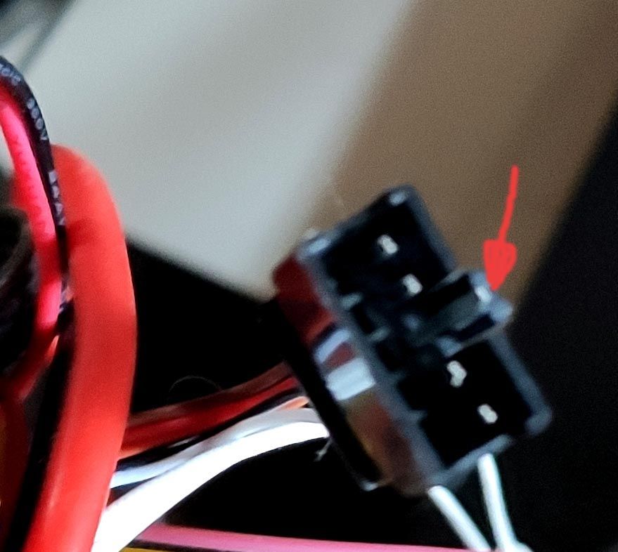

lobs Posté(e) Février 14, 2024 Auteur Posté(e) Février 14, 2024 (modifié) Hello J'ai approfondi la continuité BLT/CM au testeur et bingo le fil jaune semble "coupé"... En fait la pin dans la prise intermediaire est pliée ! Haaaa... Espoir ! ... Remontage, allumage........ Rien a changé !!! Bon au moins cette fois je suis sur des liaisons !!! Modifié (le) Février 14, 2024 par lobs

KpDp_3D Posté(e) Février 16, 2024 Posté(e) Février 16, 2024 Citation bingo le fil jaune semble "coupé"... En regardant la doc BL Touch, le fil jaune doit concerner la commande du servo.. Vu que ton BLTouch bouge au démarrage... ça doit le faire ... Je pense que la CM ne voit pas la position qui doit être donnée par les fils blanc et noir qui sont à droite sur la prise Probe. De ce que l'on voit sur schéma de la carte SKR V1.4, la Pin tout à droite ( 0.10) est l'entrée, à sa gauche c'est la masse. Je suppose que l'entrée doit être tirée par un pull-up au 5V. Peux tu mesurer si tu vois du 5V (ou 3.3V) entre ces deux pins en ayant débranché les fils ?
