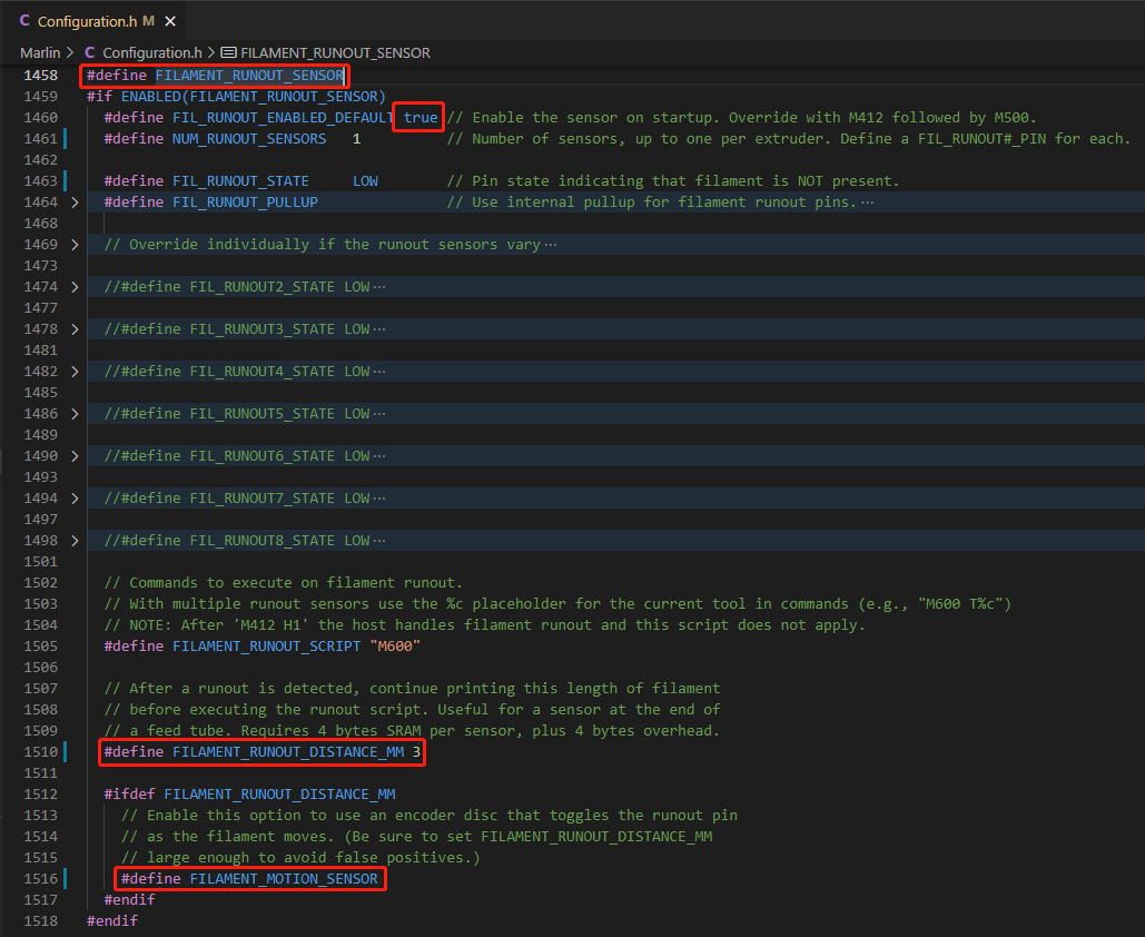

lobs Posté(e) Février 25, 2024 Auteur Posté(e) Février 25, 2024 Hello @pommeverte Haaa....Trop cool, MERCI encore !!! Ca commence a pas mal fonctionner, l'extrusion est bien reglée Me reste deux PB (enfin de ce que j'ai pu voir pour le moment) - Le premier existait deja avant (j'en avais parlé je crois), lors du lancement d'une impression ou d'un reglage de plateau, la tete part jusqu'au endstop Y, puis normalement va jusqu'au endstop X. Ben la elle s'arrete avant (X), (ou pas d'ailleurs) l'ecran affiche "Printer halted. kill() called!". Plantée => reset. Si elle arrive a aller jusqu'au contacteur X, apres tout va bien. - Le 2e c'est le Y mini, le BLTouch vient taper la structure (j'ai un chariot un peu plus large que d'origine.) Promis j'irai me plonger dans le tuto de @fran6p mais si tu pouvais me filer la solution je gagnerai du temps ! A+, Lolo
pommeverte Posté(e) Février 26, 2024 Posté(e) Février 26, 2024 Salut, Il y a 19 heures, lobs a dit : lors du lancement d'une impression ou d'un reglage de plateau, la tete part jusqu'au endstop Y, puis normalement va jusqu'au endstop X. c'est l'inverse normalement puisque la ligne suivante est commentée: //#define HOME_Y_BEFORE_X Il y a 19 heures, lobs a dit : Ben la elle s'arrete avant (X), (ou pas d'ailleurs) l'ecran affiche "Printer halted. kill() called!". Plantée => reset. C'est probablement dû à des interférence sur le signal du détecteur de fin de course. Si ce n'est pas déjà la cas (parfois présent d'origine), tu pourrais ajouter un condensateur de 100nF sur la platine du détecteur, entre la masse et le signal Sinon, tu peux décommenter cette ligne dans le fichier configuration.h: #define ENDSTOP_NOISE_THRESHOLD 2 mais tu diminueras la précision du BLTouch Il y a 19 heures, lobs a dit : Le 2e c'est le Y mini, le BLTouch vient taper la structure Il faut changer la taille du plateau en Y à la ligne 1726, dans le fichier configuration.h #define Y_BED_SIZE 370
lobs Posté(e) Février 26, 2024 Auteur Posté(e) Février 26, 2024 Il y a 1 heure, pommeverte a dit : c'est l'inverse normalement Il faut changer la taille du plateau en Y à la ligne 1726, dans le fichier configuration.h #define Y_BED_SIZE 370 Hello, OUI tu as raison !! Citation C'est probablement dû à des interférence sur le signal du détecteur de fin de course. Si ce n'est pas déjà la cas (parfois présent d'origine), tu pourrais ajouter un condensateur de 100nF sur la platine du détecteur, entre la masse et le signal Ok, j'en vois pas sur les shemas, ok je ferai ca... En attendant je vais virer l'option. Citation l faut changer la taille du plateau en Y à la ligne 1726, dans le fichier configuration.h #define Y_BED_SIZE 370 Ha... La derniere fois j'ai voulu tenter ca sans demander ton avis, ca a foutu la grouille partout !!! J'ai bien lu le tuto de fran6p, mais ca semble pas adapté au cas de la 5+, c'est le "0" qu'il faut changer.... Puisque les "maxi" sont geres par des contacteurs.... Bon je tente ta solution ! Ha aussi y'a le detecteur de fin de filament qui ne marche pas non plus. J'ai verifié le cablage, y'aurait pas une roupette dans la config ??? MERCI (encore et toujours) A+, Lobs
pommeverte Posté(e) Février 26, 2024 Posté(e) Février 26, 2024 (modifié) il y a 35 minutes, lobs a dit : En attendant je vais virer l'option activer l'option, tu veux dire . Décommenter = enlever les // en début de ligne = activer la fonction Voici un exemple de détecteur avec le filtre (R2 C1) Citation il y a 35 minutes, lobs a dit : Ha... La derniere fois j'ai voulu tenter ca sans demander ton avis, ca a foutu la grouille partout !!! probablement au niveau du nivellement ou de l'assistance pour le réglage du plateau. il y a 35 minutes, lobs a dit : J'ai bien lu le tuto de fran6p, mais ca semble pas adapté au cas de la 5+ Je suis désolé de te l'apprendre, mais ton imprimante n'est pas aussi exceptionnelle que tu le penses . Le principe de réglage des paramètres est identique entre toutes les imprimantes. La particularité de la Ender 5, c'est que l'origine se fait en X+ et Y+. En réalité, il faudrait déterminer la course totale accessible en Y et affecter cette valeur à Ymax. Pour simplifier les calculs, tu pourrais mettre Ymin à 0. il y a 35 minutes, lobs a dit : Ha aussi y'a le detecteur de fin de filament qui ne marche pas non plus. J'ai verifié le cablage, y'aurait pas une roupette dans la config ??? tu as vérifié avec un M119 sans (OPEN) et avec (triggered) du filament? je ne me souviens plus si tu as un "BTT Smart Filament Sensor". Si c'est le cas, il faut modifier le fichier configuration.h comme ceci (vu ici) Citation Modifié (le) Février 26, 2024 par pommeverte
lobs Posté(e) Février 26, 2024 Auteur Posté(e) Février 26, 2024 Rooo... Oui c'est ca "décommenter"... OK pour le filtre sur les capteurs d'origine les emplacement sont vides. Je devrais trouver les composants..... Normalement... Mais ou ???? C'est le capteur de fin de filament d'origine. Je vais verifier, au pire j'le vire.... A+, lobs
