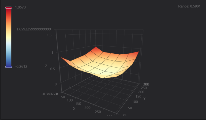

Ayahuasco Posté(e) Mars 2 Partager Posté(e) Mars 2 Mon bed a une forme en V. Je vois vraiment pas comment je pourrais le rendre à peu pres plat, hormis caler avec du clinquant métallique…je ne sais pas d’ailleurs si c’est faisable… Lien vers le commentaire Partager sur d’autres sites More sharing options...
jr620 Posté(e) Mars 2 Auteur Partager Posté(e) Mars 2 Peux tu mettre une capture de la géométrie du bled ? 1 Lien vers le commentaire Partager sur d’autres sites More sharing options...
Ayahuasco Posté(e) Mars 8 Partager Posté(e) Mars 8 désolé du delai de ma reponse, j'étais en deplacement la semaine. Révélation Lien vers le commentaire Partager sur d’autres sites More sharing options...

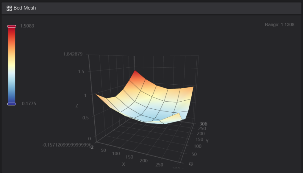

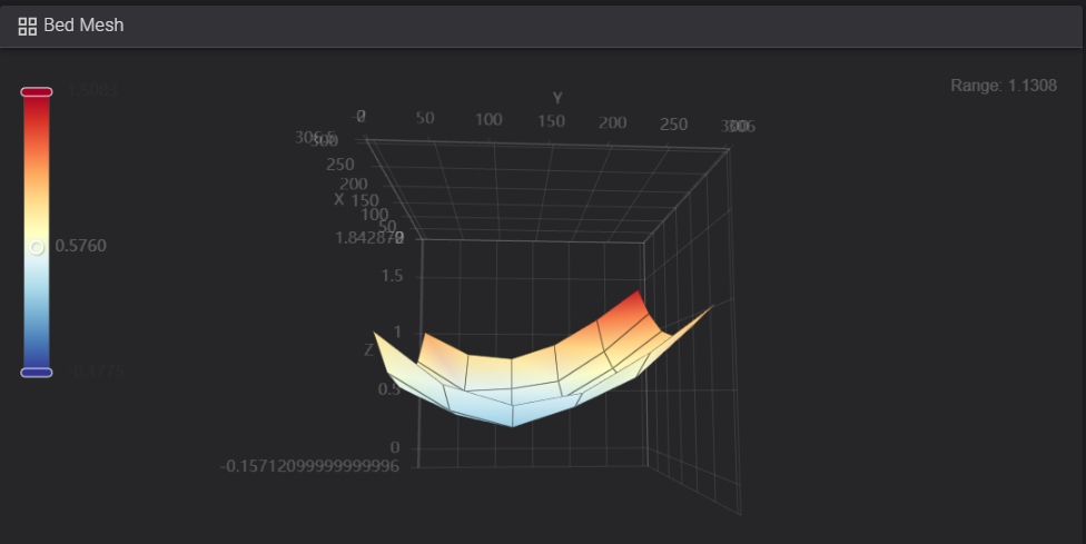

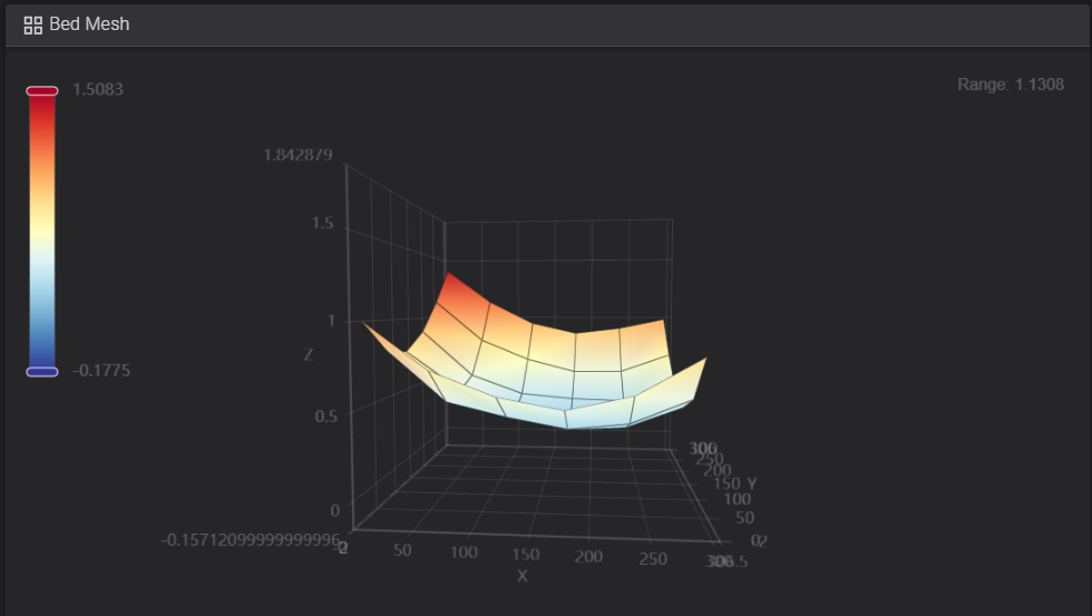

Ayahuasco Posté(e) Mars 17 Partager Posté(e) Mars 17 impossible ce matin d'avoir une 1ere couche digne de ce nom... j'ai refait un mesh.... pourquoi autant de différence avec celui posté précédemment. J'en fait plusieurs les un a la suite, et jamais les mêmes valeurs... je commence sérieusement a douter du système Lien vers le commentaire Partager sur d’autres sites More sharing options...
jr620 Posté(e) Mars 17 Auteur Partager Posté(e) Mars 17 Avez-vous essayé la recalibration du plateau comme indiqué dans la vidéo de "NeeditMakeit" ? Lien vers le commentaire Partager sur d’autres sites More sharing options...
Ayahuasco Posté(e) Mars 18 Partager Posté(e) Mars 18 Je ne connaissais pas.interressant. Je vais préchauffer avant de refaire un mesh. À voir si ça améliore. Merci je mettrais sur ce post l’évolution. J‘ai quand même fait un mail au service après vente. Si y avait moyen d‘avoir un autre bed…. Lien vers le commentaire Partager sur d’autres sites More sharing options...
