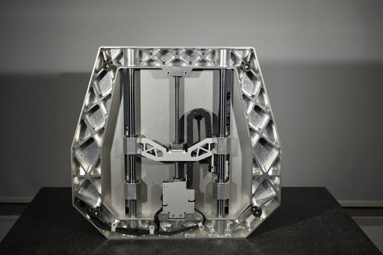

pjtlivjy Posté(e) Novembre 20, 2024 Posté(e) Novembre 20, 2024 bonsoir @2frenchies alors un truc à savoir les broches utilisées sur ce type de machine n'ont aucun couple ... la conséquence tu ne ne peux faire que de petites passes ce qui augmentent les temps d'usinage

pjtlivjy Posté(e) Novembre 21, 2024 Posté(e) Novembre 21, 2024 (modifié) l'ébène désaffute bien les outils HSS, outils carbures nécessaires ou a minima outil HSS avec un % de chrome la broche n'a que 200 w de puissance donc ça va être long Modifié (le) Novembre 21, 2024 par pjtlivjy

2frenchies Posté(e) Novembre 26, 2024 Posté(e) Novembre 26, 2024 Le 22/11/2024 at 22:57, pjtlivjy a dit : qu'appelles tu monobloc ? Bonjour, Je parlais de ce type de châssis: At the heart of the Carvera Air lies a robust chassis made from die-cast aluminum, providing a sturdy foundation for precise milling operations. The X and Y axes glide effortlessly on 20mm linear rods, while the Z axis utilizes 15mm linear rails for smooth vertical movement. Powered by 12mm ballscrews and high-torque stepper motors, this machine delivers exceptional accuracy and reliability, even when tackling complex projects. Concernant la Carvera, 200w ce n’est pas super en effet. Par contre la machine dont tu m’as parlé est surdimensionnée par rapport au travail à effectuer et j’ai besoin qu’elle soit plus compacte. Encore merci pour le temps que tu me consacres!
pjtlivjy Posté(e) Novembre 26, 2024 Posté(e) Novembre 26, 2024 bonjour @2frenchies alors les véritables machines outils n'ont pas un châssis en aluminium coulé sous pression mais en fonte et en acier qui subit ensuite des traitements thermiques c'est bien plus lourd mais ça assure la rigidité et ça absorbe les vibrations ce qui permet des efforts de coupe bien plus important, ça n'est pas pour rien que la broche monté sur la Carvera est une 200W
2frenchies Posté(e) Novembre 26, 2024 Posté(e) Novembre 26, 2024 C’est effectivement le souvenir que j’ai des tour/fraiseuse et autres! Mais je n’ai jamais vu dans mes recherches de machine compacte construite comme ça (en écrivant ça, j’ai un doute sur un modèle taïwanais que je vais tenter de retrouver)
