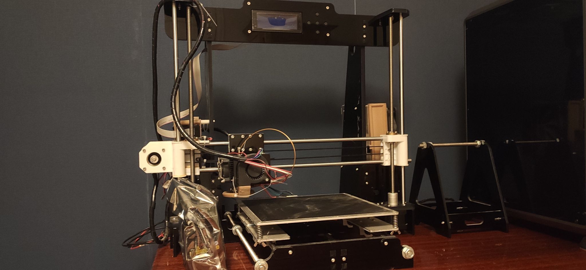

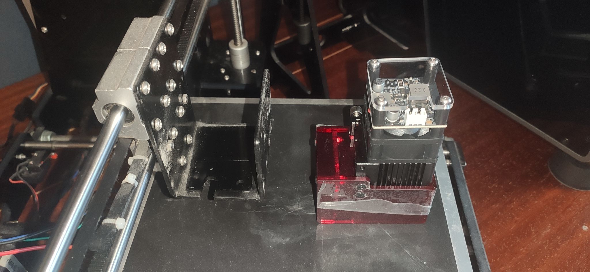

Bonjour à tous,
J'ai récemment gagné un cv laser module de creality, affiché comme compatible uniquement avec les ender 3 s1 (que je n'ai pas). Comme l'impression 3D est avant tout du bidouillage et que j'ai une aneth a8 qui traîne sans grand intérêt, je me demande s'il ne serait pas possible de l'adapter malgré tout à cette imprimante.
Auriez-vous des pistes de réponses ?
Merci beaucoup

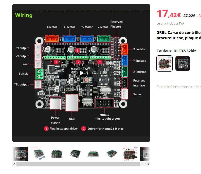

Bonsoir,
si c'est uniquement pour utiliser un laser, le mieux , c'est de supprimer la carte mère Anet, et de mettre une carte  GRBL
ça sera plus simple et plus adapté à ça.
par exemple:

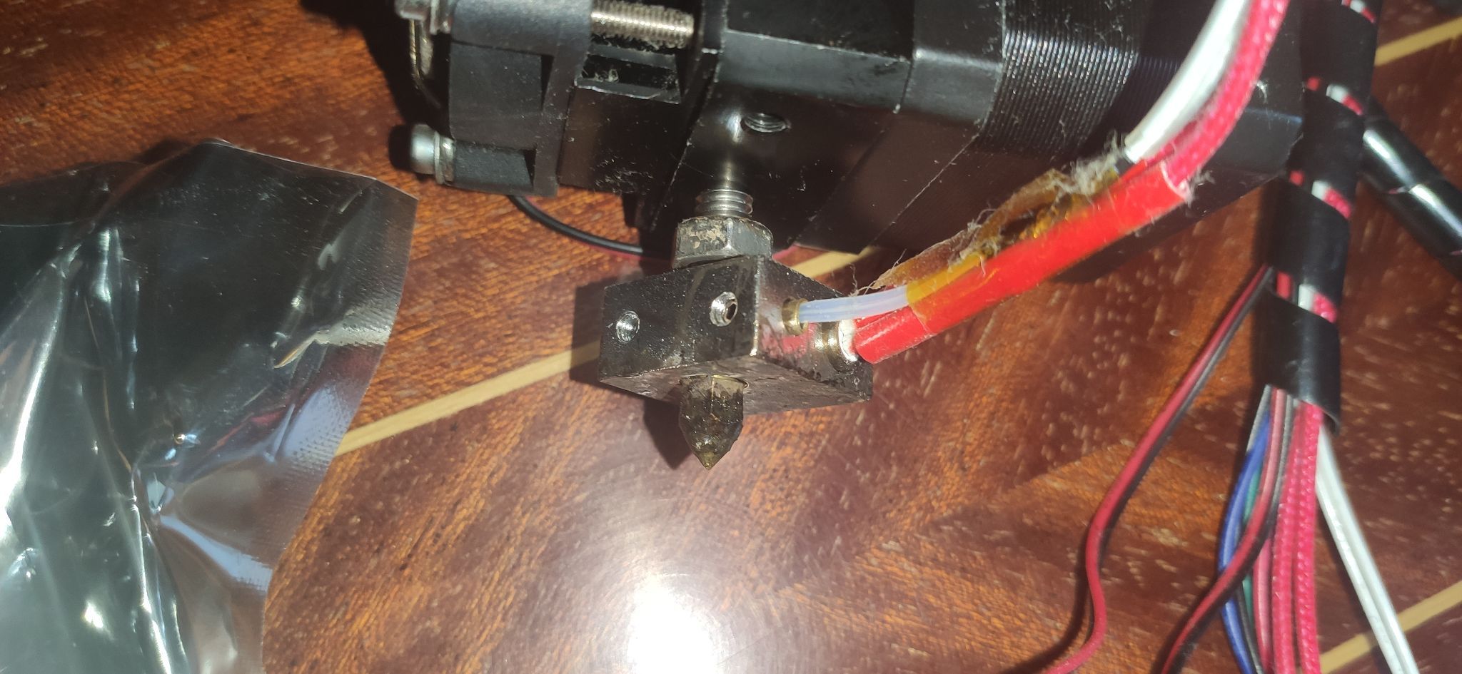

Merci à vous deux pour vos réponses, je viens de démonter toute la partie impression 3D et j'ai encore plus de questions !

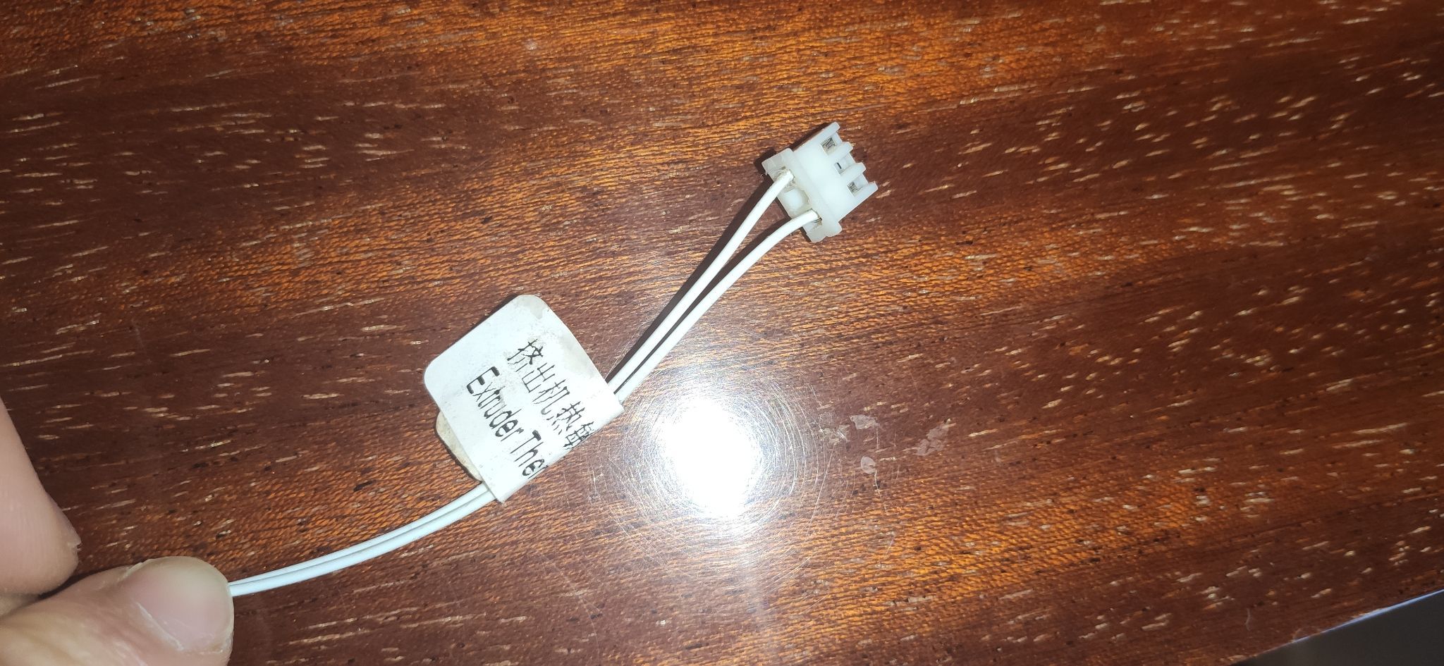

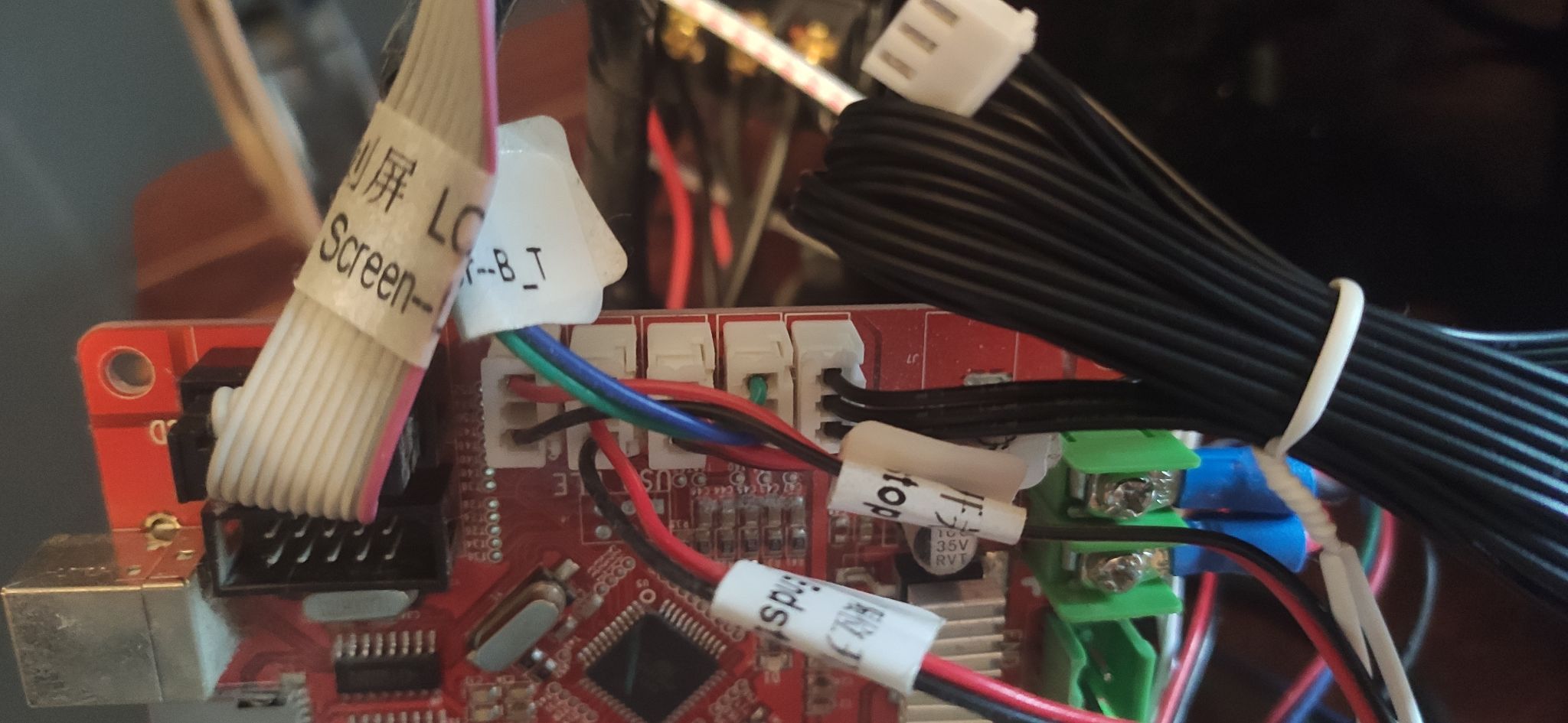

Vous m'avez proposé deux choses très différentes, mais avec un point commun, le nombre de pin. Dans le cas du ventilo il y en a 2 (2*2 pins vu qu'il y a 2 ventilos dans mon cas), dans le cas de la carte mère spécialisée il y en a également 2 pour le module laser. Hors mon laser a 3 pins, donc il doit y avoir une inconnue à élucider, je vous envoie une photo avec le cable du laser branché sur la seule prise qui a 3 pins de libre, celle de l'extrudeur (le capteur de température?)

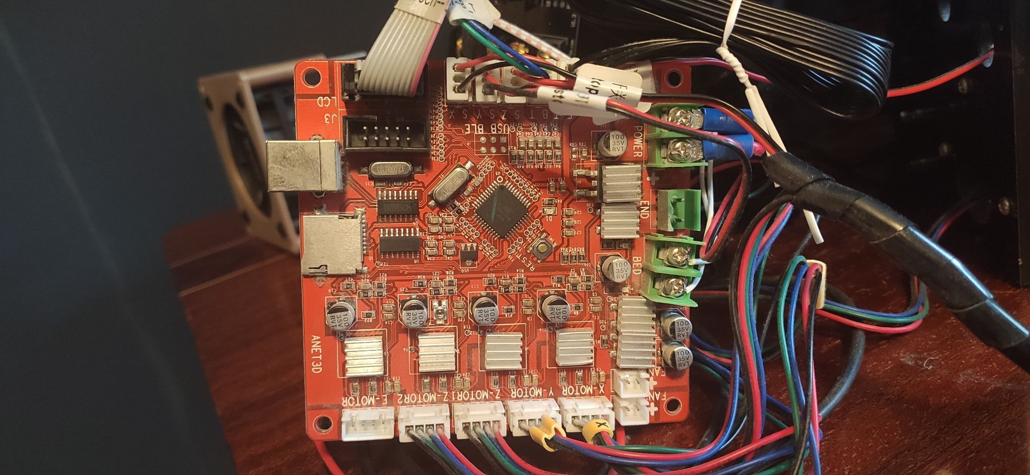

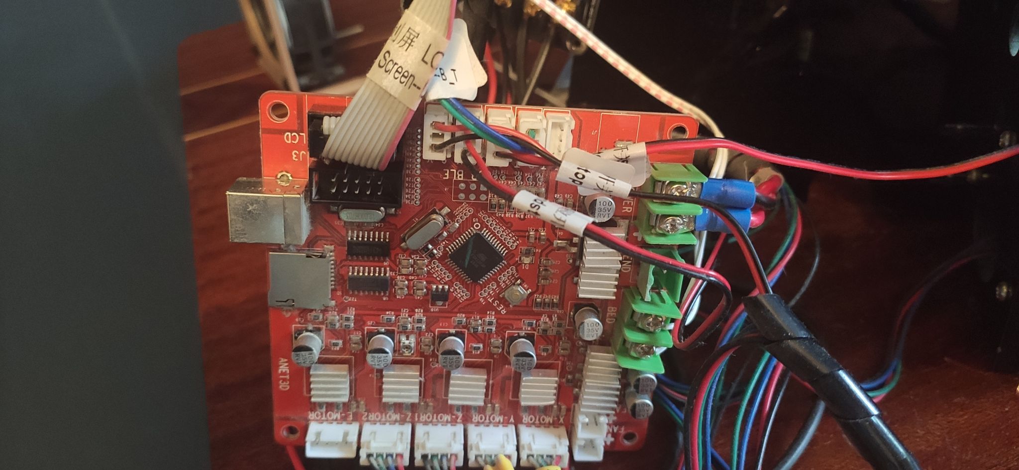

Pour la carte mère voici celle que j'ai:
Et il me reste également la question de comment je vais fixer la tête laser à la place de celle d'origine, mais si c'est mon seul problème ça devrait aller :')
Je veux effectivement la transformer en laser sans avoir besoin de l'impression 3D mais si je peux m'en sortir sans acheter une autre carte mère ça serait préférable, après s'il faut je ne m'y oppose pas forcément non plus. En tout cas pour le moment ces pins m'embêtent un peu, je ne peux les brancher que sur ce que je pense être le capteur de température, ce qui semble inadapté et risqué. Le module fait 1.6W je ne sais pas s'il faut une alimentation spéciale même si ce n'est pas énorme.

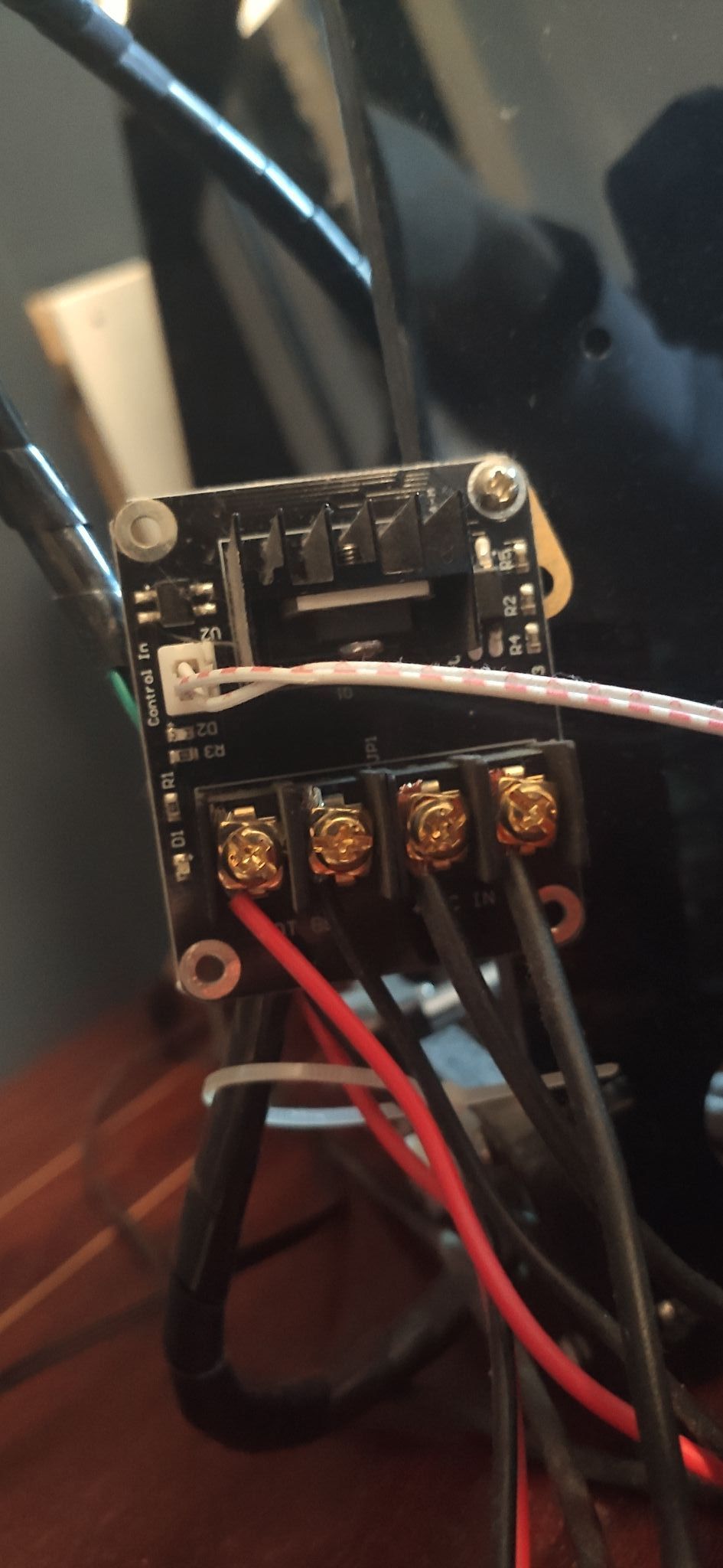

Cette imprimante est de seconde main et je ne sais pas si tout est d'origine, par exemple cette partie:

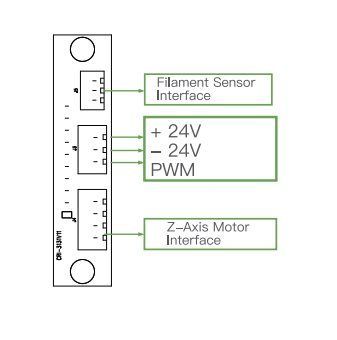

Juste une question: l'alimentation électrique de ton Anet utilise quelle tension (12 ou 24V) ?
Pour avoir ce module laser qui traine dans un carton, il est en 24V donc ne fonctionnera pas (ou très mal) en 12V. Le câble possède trois fils (+24. GND (notée -24V sur le schéma ci-dessous 😞 ), PWM) et sur une Ender3 S1 se connecte sur une platine déportée (cet emplacement sert pour le laser ou pour la barre de LEDs (n'utilise alors que +24V et GND) :

Merci pour ta réponse, je viens de tester avec mon multimètre et malheureusement, c'est du 12V!
Est-ce qu'il y a une solution ?
Pour le GND et le +24 je suppose que le relier à une alim séparée ferait l'affaire (ce genre de chargeur par exemple? https://fr.aliexpress.com/item/4000433119623.html?spm=a2g0o.productlist.main.1.40ea7403kszttT&algo_pvid=5f34352f-dd3e-479e-be8e-db234dc1efd5&algo_exp_id=5f34352f-dd3e-479e-be8e-db234dc1efd5-0&pdp_npi=4%40dis!EUR!4.43!4.43!!!4.68!4.68!%40211b600517088786960436304e6279!10000001787989484!sea!FR!2791915105!&curPageLogUid=qSX4ZtLrCMwm&utparam-url=scene%3Asearch|query_from%3A même si 48W est complètement démesuré pour un module laser de 1.2W, mais je suppose qu'il ne consomme que ce dont il a besoin ?)
Par contre, je suppose que derrière ce n'est pas possible de connecter le pwd depuis l'aneth?
Est-ce qu'en rachetant une carte d'imprimante 3D comme dit plus haut ça pourrait le faire?
Sinon, je me disais avec l'idée de l'alim séparée on pourrait récupérer le PWM d'un élément (genre le ventilateur comme ça a été proposé), qui alimente un relai connecté au chargeur 24v (en fait, j'ignore ce qu'il injecte dans le PWM, c'est le +24 de l'alim ?).
Comme ici, finalement, une gravure laser, c'est éteint ou allumé, je suppose que si je mets 1s de délai entre le moment où le laser doit s'éteindre et le mouvement qu'il doit faire en ne gravant pas, ça devrait quand même aller. Idem pour le moment où le laser doit se rallumer. Et ça donnerait largement le temps au relai de faire son job?

Le plus simple, à mon avis, serait de partir sur une carte comme celle indiquée par @papajds pour recâbler l'imprimante (avec une alimentation 24V évidemment). C'est la  carte (un peu modifiée) qui gère mes lasers Sculpfun.

J'ai aussi le nombre de pin qui ne semble pas correspondre sur la plupart des cartes, j'ai bien trouvé celle ci-dessous qui en a 3 comme mon laser, mais je retourne à mes problèmes de voltage puisque de ce que je vois, il faut tout passer en 24V (d'ailleurs je suppose qu'il faut racheter une alimentation ?)
