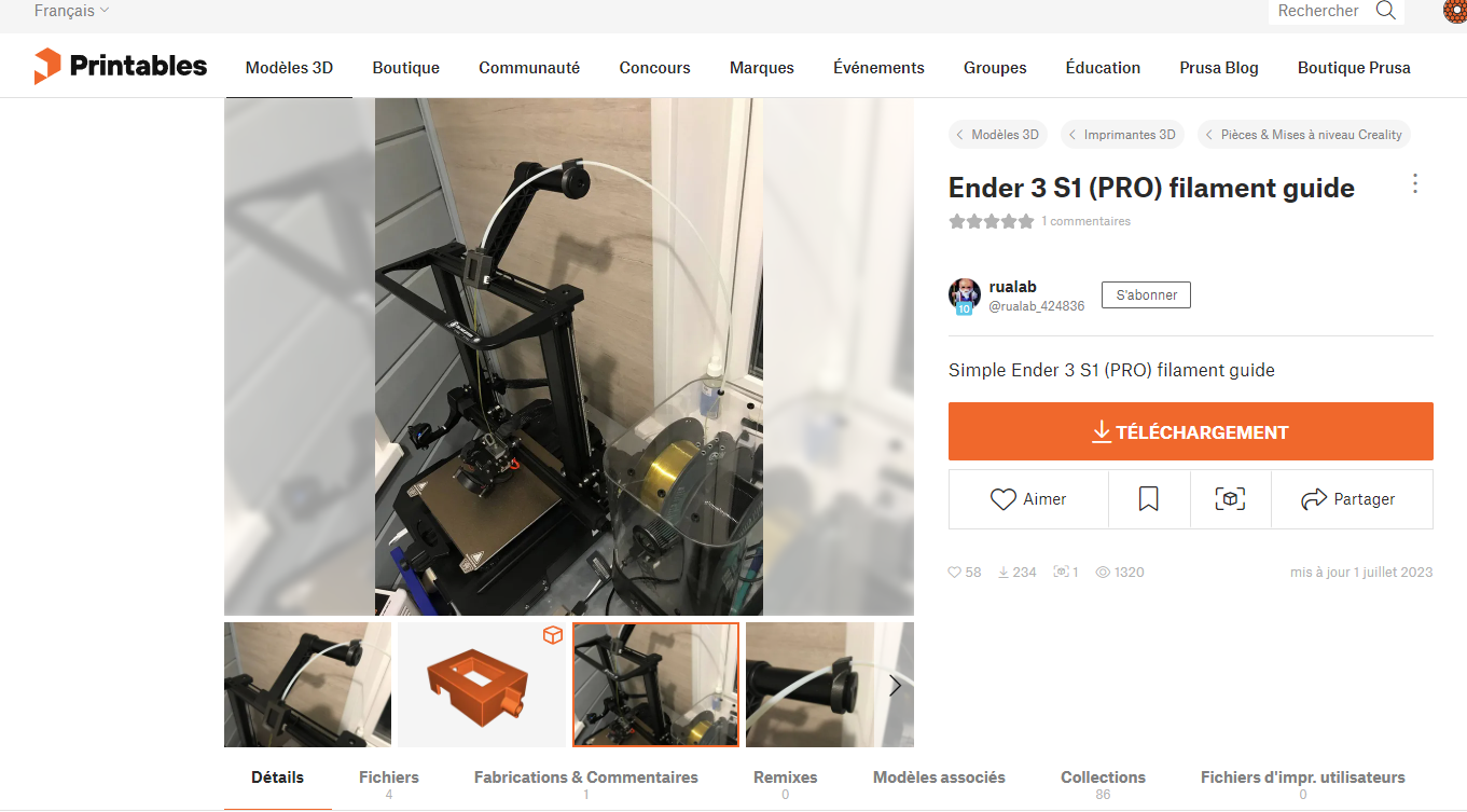

inferno2 Posté(e) Février 29 Auteur Partager Posté(e) Février 29 (modifié) heuuu et on trouve ou on fait comment un bon guide filament?? C'est suffisant ca? https://www.thingiverse.com/thing:5390538/files Ou y a plus simple et plus pratique pour une S1 pro? Merci Modifié (le) Février 29 par inferno2 Lien vers le commentaire Partager sur d’autres sites More sharing options...

hyoti Posté(e) Mars 1 Partager Posté(e) Mars 1 (modifié) Il y a 13 heures, inferno2 a dit : C'est suffisant ca? https://www.thingiverse.com/thing:5390538/files Faut voir, tu pourrais avoir des boucles de filament qui se forment à l'arrière. celui-là me paraît mieux. https://www.printables.com/fr/model/329597-ender-3-s1-pro-filament-guide Dans ce cas tu peux prendre un support de bobine de 5kg (avec des roulements) https://www.printables.com/fr/search/models?q=large spool holder&ctx=models pour le TPU la position haute doit être mieux. Modifié (le) Mars 1 par hyoti ajout Lien vers le commentaire Partager sur d’autres sites More sharing options...
