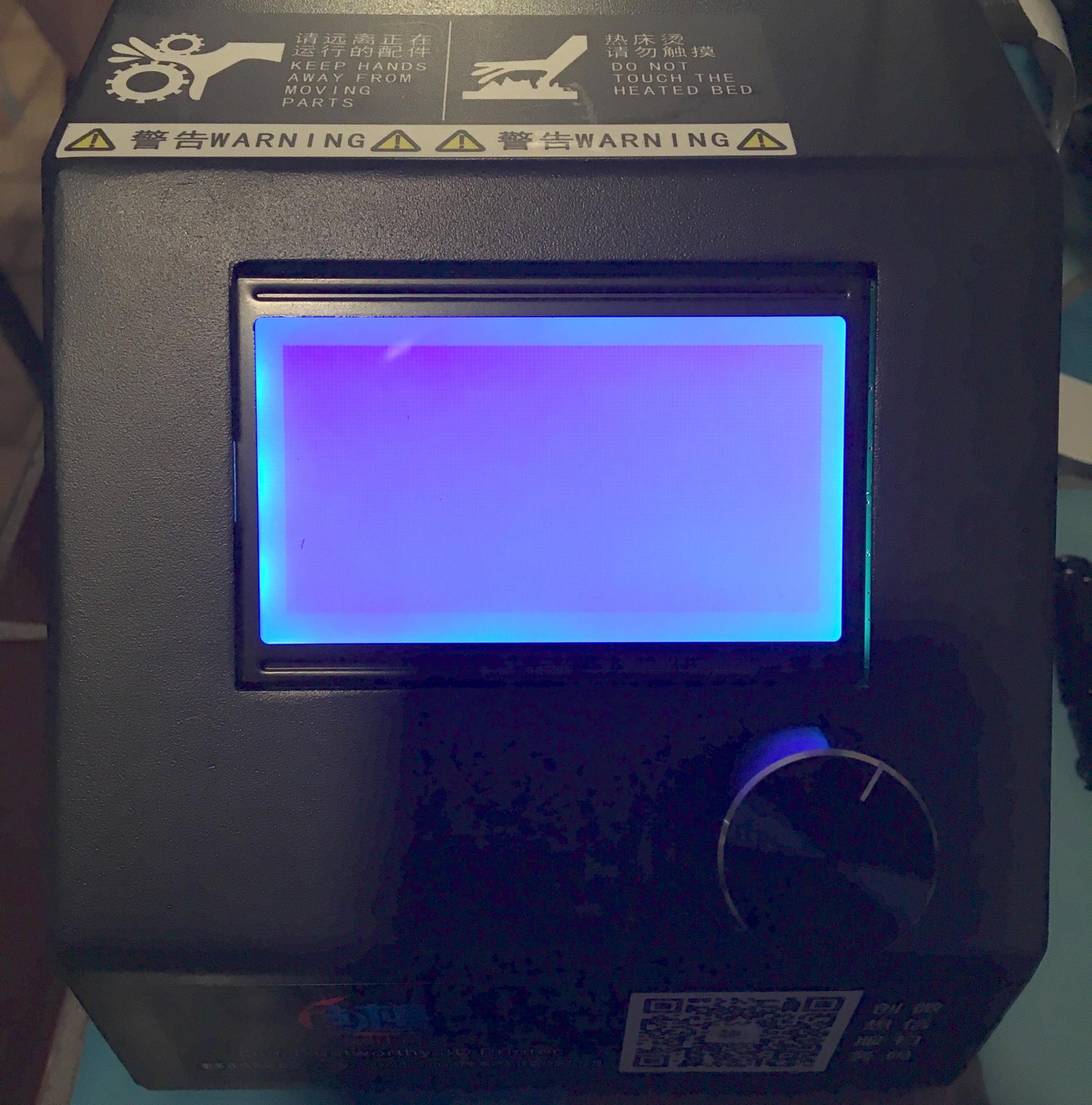

Je suis l'heureux propriétaire d'une ender 3 V1 qui m'a été offerte. Je me suis mis à l'impression 3D depuis qq semaines et Je souhaitais pimper un peu cette imprimante.
J'ai installé une carte mère 427  (merci pour le silence), et flashé le firmware via Visual Studio Code sous Marlin bugfix 2.0x
Grâce à internet et de multiples contributions j'ai réussi à trifouiller ce satané code pour régler tout ce qu'il me fallait (les steps des moteurs pour compenser, le zoffset accessible, ...)
J'aimerais faire fonctionner cet écran LCD (de chez Creality) avec molette, mais je me heurte à qq soucis ... et j'en appelle à vos lumières et votre gentillesse pour m'aider svp
J'ai pris le répertoire avec les configurations ICI toujours pour la version 2.0x
J'ai copié le répertoire DWIN SET de la Ender 3V2 sur mon marlin avec les fichiers de la ENDER 3 pour la carte mère 427.

Salut et bienvenue sur le forum,
il y a une heure, wise a dit :
Ca part déjà mal, cette version est réservée aux bêta-testeurs. Il est laaaaaagrement préférable de partir de la dernière version stable de MArlin (V2.1.2.2)
euuuuh, oui mais lequel? celui du haut (écran de la Ender 3 V1)  ou celui du bas (écran de la Ender 3 V2) :
Citation
Citation
 Si c'est le 1er, le dossier DWIN SET est inutile. Tu as juste à compiler les fichiers donnés en exemple pour la Ender 3 CrealityV427
Si c'est le 2nd, je te conseille de prendre les sources ici (pour la carte-mère et pour l'écran)
Modifié (le) par pommeverte
Merci bcp du coup de patte.
OK, je flasherai avec l'autre firmware plus stable.
C'est bien l'écran du bas et pas celui de base.
Un grand merci !!!🥳
