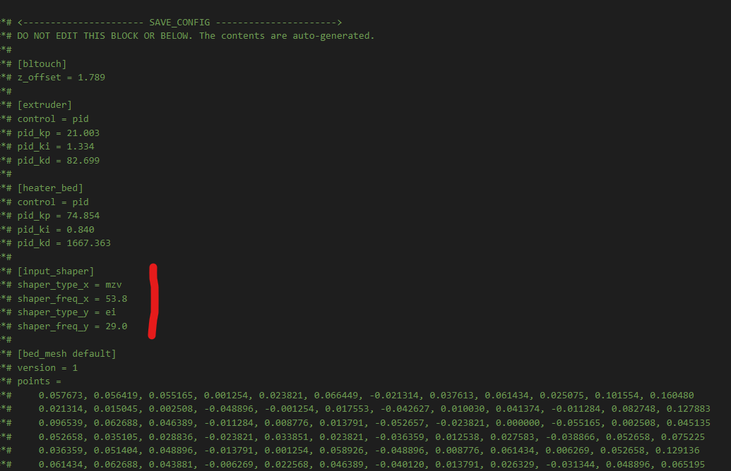

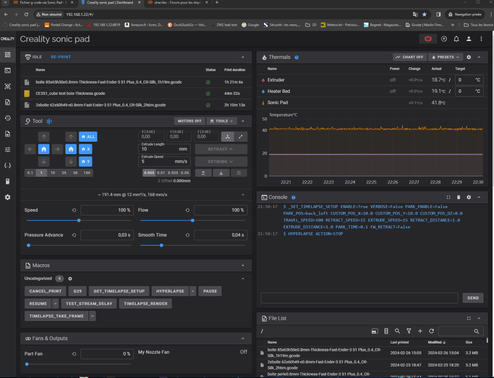

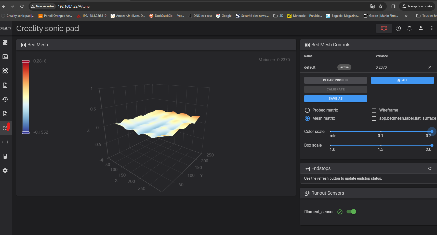

drachko Posté(e) Février 27 Auteur Partager Posté(e) Février 27 Bonsoir, J'ai pu solutionner mon problème grâces aux conseils de Hyoti, que je remercie. J'ai configuré Moonraker dans Ultimaker Cura pour envoyer après découpage les fichiers avec (l'extension g-code) dans le disque interne (Local), avec la clé USB ça ne fonctionnait pas. J'ai aussi activé l'interface WEB du Sonic Pad sur l'ordinateur. J'ai refais le test de résonance et j'aimerais savoir si tout est ok, ou il faut apporter des modifications : Merci 1 Lien vers le commentaire Partager sur d’autres sites More sharing options...

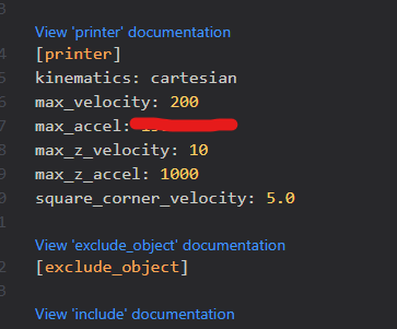

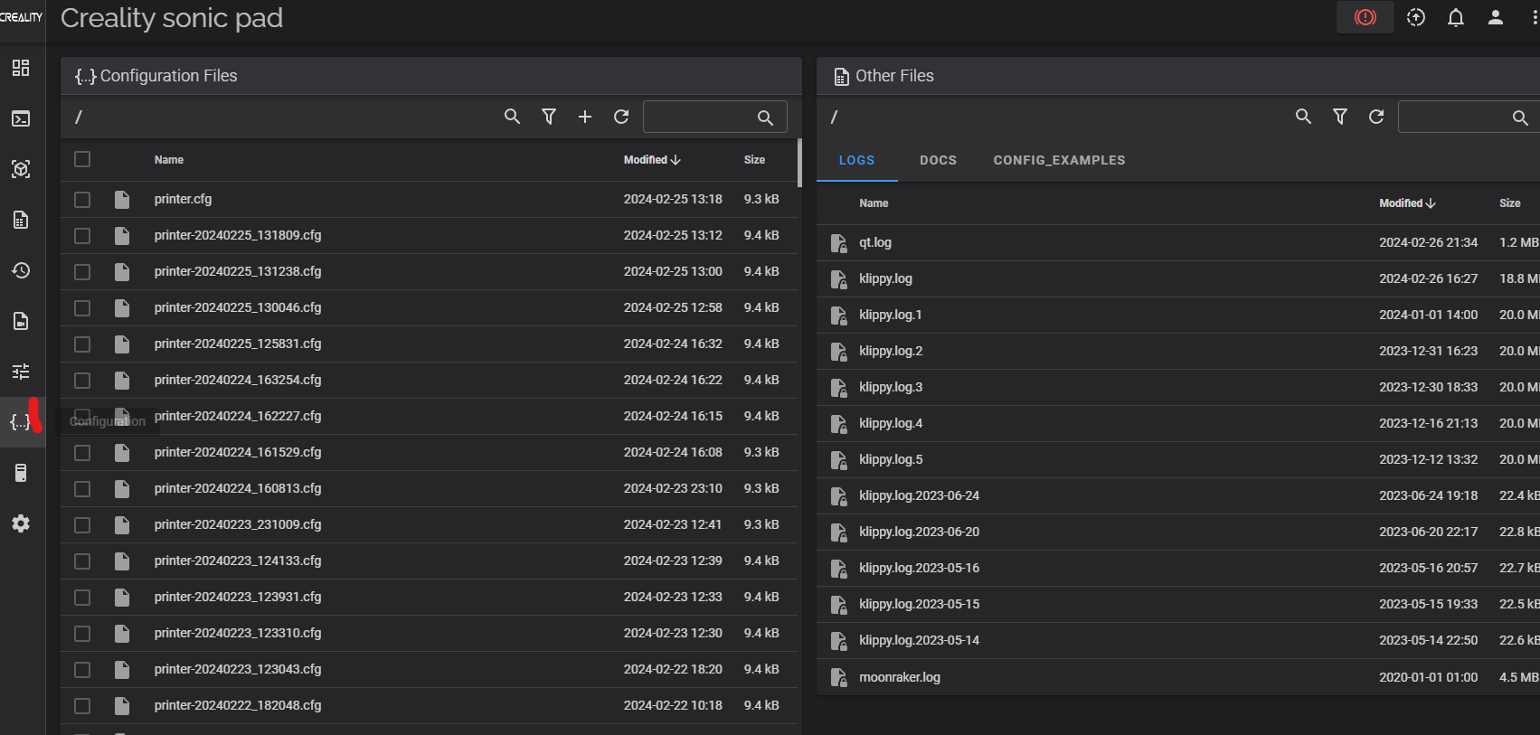

hyoti Posté(e) Février 27 Partager Posté(e) Février 27 Oui tu peux faire tourner les deux interfaces en même temps, une fluidd et l'autre mainsail. Pour le test input shaper : A la fin il y a un save config (reboot) les types de shaper les meilleurs sont sauvegardés dans le printer.cfg. comme tu peux le voir dans la partie à ne pas modifier. mais pour l'accélération max recommandé, Il faut prendre la plus faible conseillée (généralement sur l'axe Y) dans ton cas en voyant les valeurs dans tes snapshots de ton post cela serait 4200 mm/s² max et rentrer la valeur manuellement en éditant le fichier printer.cfg à mettre ici trait rouge et sauvegarde et restart. PS pour l'auto level, les premières versions du Spad, faisait une sauvegarde du mesh et un restart. pour les dernières je ne sais plus trop car à partir du pad, il ne précise plus rien. Donc quand je fais un bedmesh (hors impression), je le visualise dans l'interface web et là après tu peux faire un save mesh et un restart. et il modifie bien le printer.cfg avec les dernières valeurs. Lien vers le commentaire Partager sur d’autres sites More sharing options...

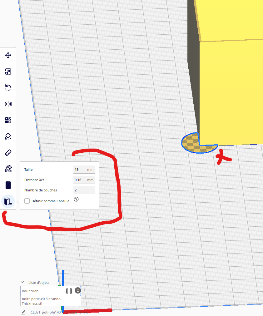

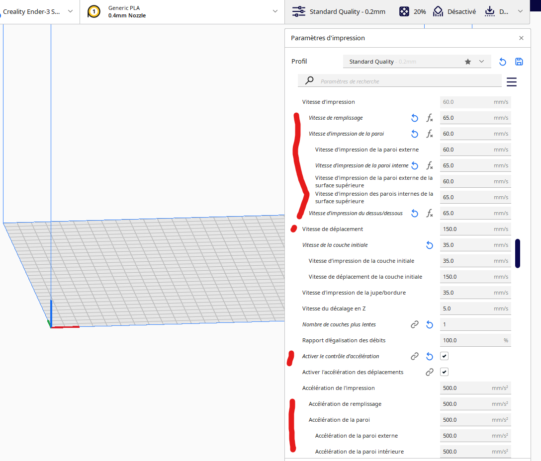

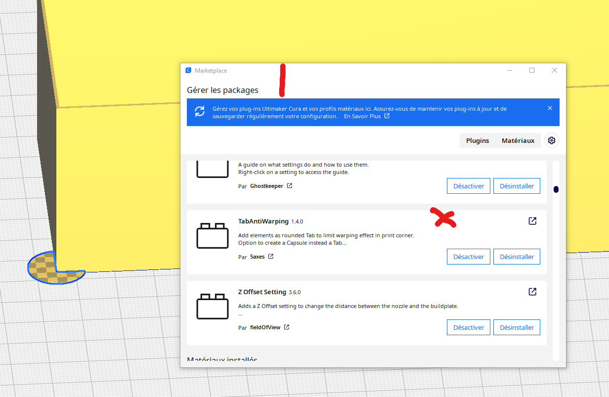

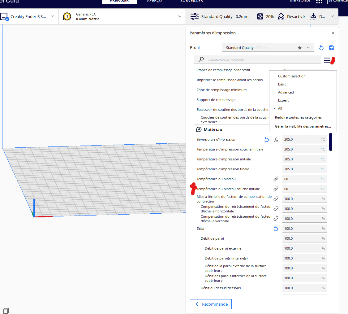

drachko Posté(e) Février 28 Auteur Partager Posté(e) Février 28 Bonsoir, ça fait trois fois que j'essaye d'imprimer cette pièce et à chaque fois au bout d'une vingtaine de minutes les parties que j'ai entourées en rouge sur la capture d'écran se détache du plateau, dû aux à-coups. J'ai essayé de modifier la vitesse d'impression dans les paramètres d'impression (entourées en rouge sur la capture d'écran), mais quand l'impression débute la limite de chauffe du plateau est à 40°, alors qu'elle apparait à 60° dans Cura, même si je fais un préchauffage à 60°, la température redescend à 40° et pour la vitesse que j'ai modifiée à 40mm/s dans Cura, elle s'affiche à 50 mm/s sur le Sonic Pad. Je dois passer à côté de quelque, mais je ne vois pas. Merci Lien vers le commentaire Partager sur d’autres sites More sharing options...

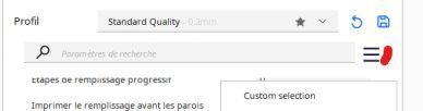

hyoti Posté(e) Février 29 Partager Posté(e) Février 29 Pour la température du bed qui passe à 40°C, Elle peut-être bien programmée à 40 degré pour la couche initiale dans Cura. pour le savoir, il faut que tu passes en mode ALL ou expert pour avoir accès à ces paramètres. tu clique sur les 4 barres à droite de la loupe, voir ci-dessous : Pour la partie de ta pièce qui a très peu de contact avec le plateau : Regarde pour les vitesses, tu peux réduire les vitesses de déplacement à 150mm/s (déplacement entre les parties à imprimer) moins de chocs et réduire drastiquement les accélérations. vois ci-dessous. (contrôle accélération) toujours en mode ALL, il y a aussi contrôle saccades. Après tu l'as l'option de mettre une bordure autour de ta pièce ou de chercher le plugin tab anti warping (pastille anti décollement) juste aux endroits critiques : Voilà Au fait tu recupères l'affichage des pièces sur le Sonic pad en exportant le gcode avec moonraker ? Lien vers le commentaire Partager sur d’autres sites More sharing options...

drachko Posté(e) Février 29 Auteur Partager Posté(e) Février 29 Bonsoir, J'ai de nouveau suivi tes conseils Hyoti et pour l'instant ça se passe bien (les plus de 20 minutes sont passées) j'ai positionné des pastilles anti décollements aux deux endroits qui se décollaient et c'est nickel. J'ai vérifié les différents points, la température du Bed est bien à 60° la vitesse à 150 mm/s, rien d'anormal. Pour l'affichage des pièces sur le Sonic pad c'est bien en exportant le gcode avec moonraker. Merci encore M Lien vers le commentaire Partager sur d’autres sites More sharing options...

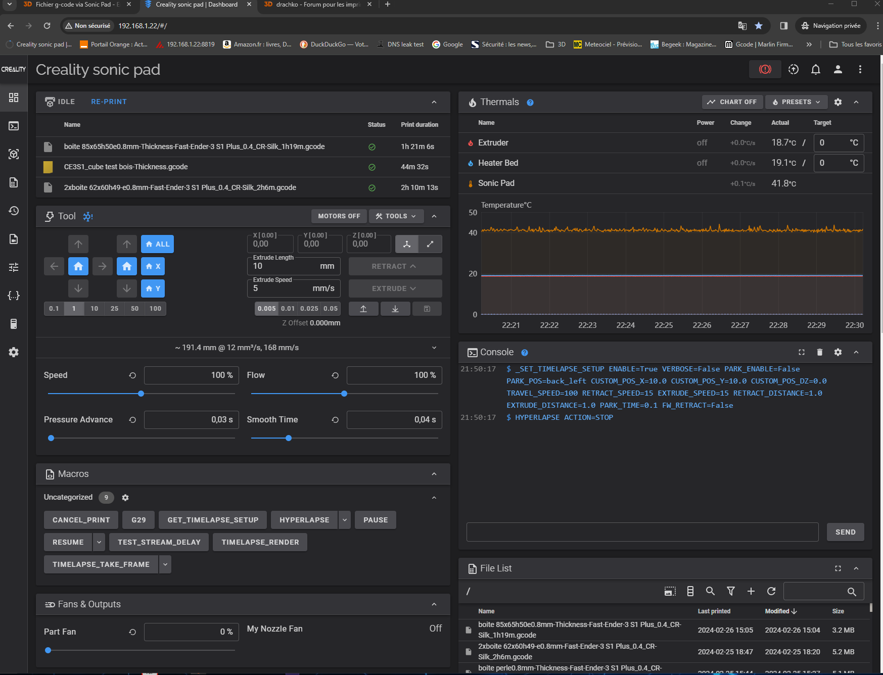

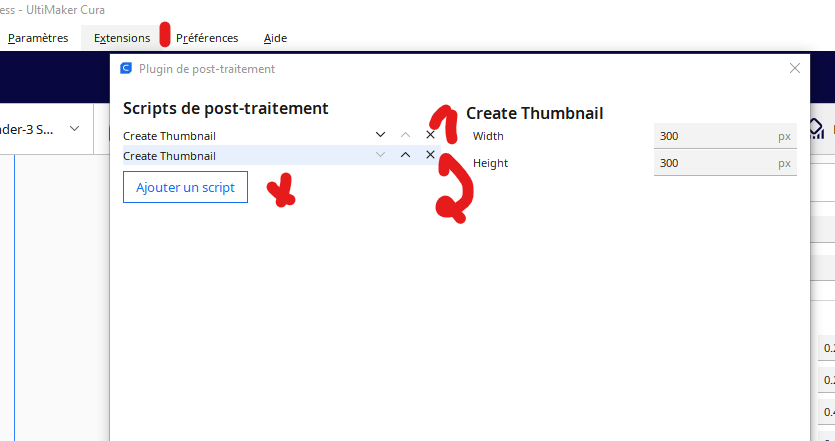

Solution hyoti Posté(e) Février 29 Solution Partager Posté(e) Février 29 Oui tout à fait comme sur tes snapshots, je n'ai pas mis d'URL altrenative sur le Frontend. Si tu n'as pas les images sur le SonicPAD ou sur l'interface WEB, Dans Cura, Extensions>>>post-traitement modifier gcode tu ajoutes 2 scripts Create thumbnail 1 32x32 px et 2 300x300px. mais je crois que sur le dernier CURA ce n'est plus utile. car en éditant le gcode j'ai deux fois les fichiers des "photos" au début du gcode. Lien vers le commentaire Partager sur d’autres sites More sharing options...
