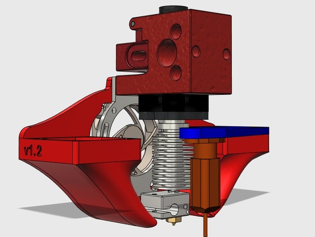

Je crois que c'est très utile pour le PLA. Cela permet de figer le filament en le refroidissant légèrement.
Je confirme son utilité pour le PLA, j'ai prévu d'imprimer cette pièce en tout premier !

Si je peux je tente d'imprimer ce porte double ventilos demain, même si je n'ai pas les ventilos en stock (quoique, faut que j'aille voir si je n'ai pas des cartes graphiques HS à dépouiller...).

moi qui m'enquiquine a dessiné une pièce, il y en a existe déjà :D
mais je vais améliorer la mienne quand même, je vais m'inspirer de celle-là. Comme ça avec un ventilo de 80 que l'on trouve dans toute les bonnes alim, ben je serais rarement en panne comme en ce moment :ph34r:. Et je peux dire que effectivement le ventilo est très important, parce que je fais que des print tout moches pour le moment.

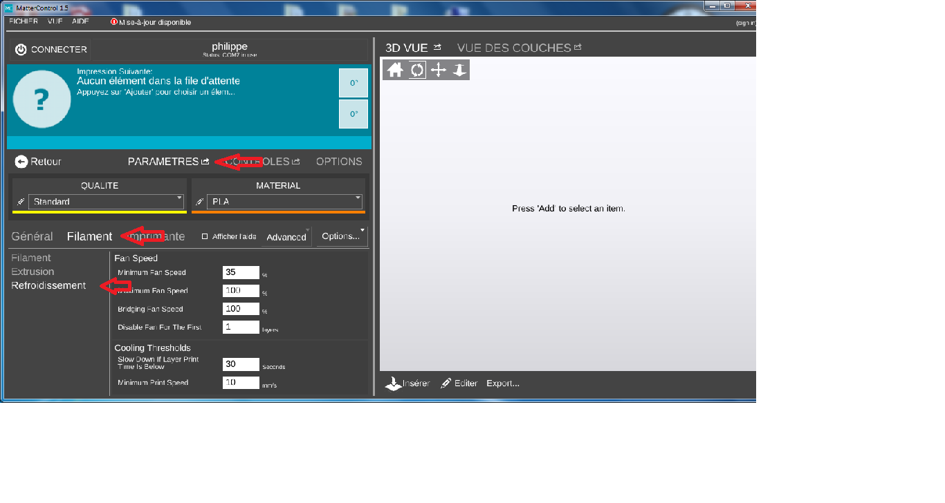

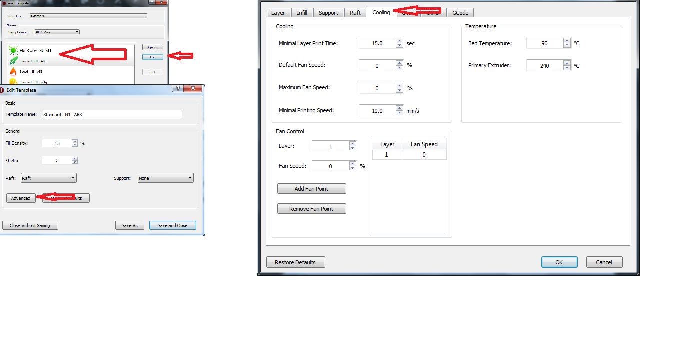

Salut à vous ;) ,
Mais alors, comment gérer et contrôler dans nos soft préférés ?
j'ai imprimer cette pièce hier soir et pensais relier les ventilos directement à l'alimentation, avec la seule fonction que permet un plug,,, xD ,,, on/off.
Cdlt.
Modifié (le) par stan42
Merci @Morpheus,
je sous entendais, indépendamment du fan de la hotend ;).
tu va rigoler, je suis repasser sous repetier xD .
Cdlt
Stan P
pour la hotend stan c'est direct sur l'alim, le ventilo doit la ventiler sans arrêt au risque que tu connaît que trop,
pour repetier c'est dans les trancheurs soit slic3r ou cura.
Si tu as des doutes je suis à ta disposition.
Merci à toi @Morpheus, je sais ce qu'il me reste à faire :) .
j'ai juste a intervertir deux fil pour mettre le fan hotend en continu et les deux nouveaux fan-duct en régulation.
Gracias amigo.
