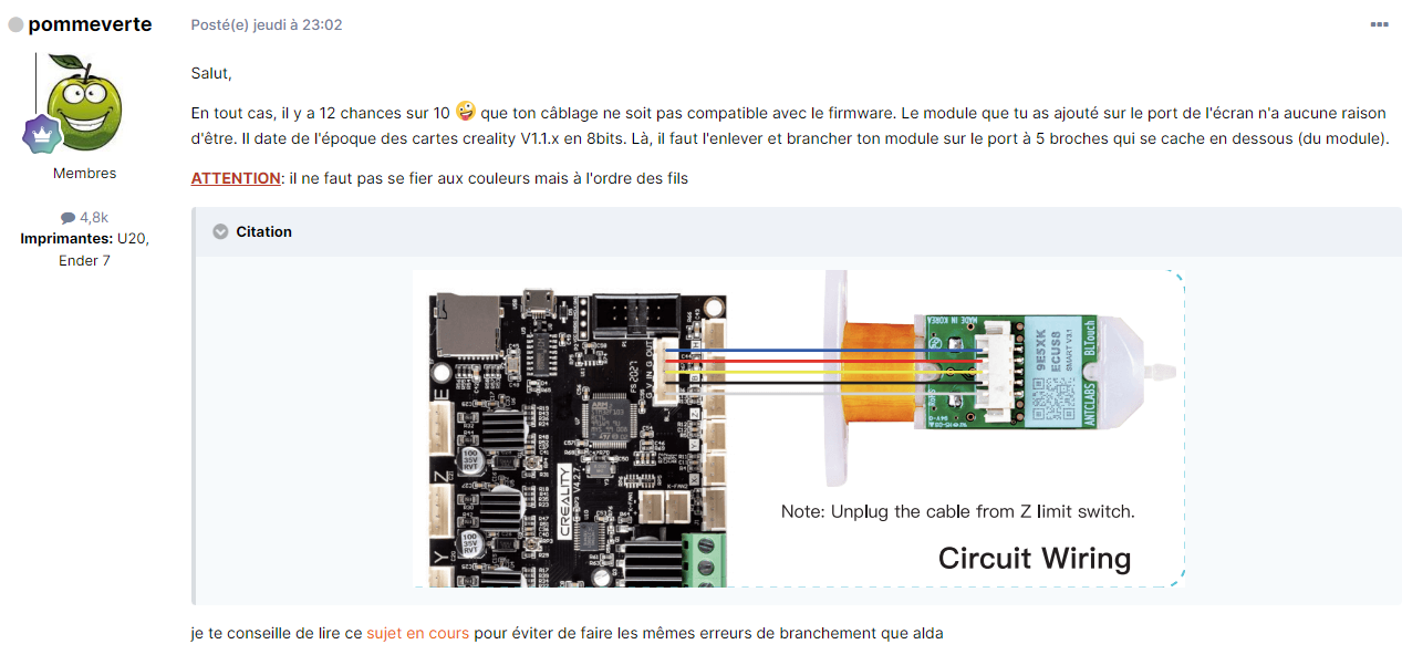

Bonjour @hyoti et merci pour ta réponse.
As quel message fais-tu référence ?
S'il s'agit du branchement, voici le miens :
Les fils noir et blanc tiennent bien en place grâce à un adaptateur fourni avec le BLTouch. Les 3 autres ont par contre un peu de jeu
Je te conseillerais de tout mettre sur la prise à 5 broches,
les deux connecteurs doivent aller côte à côte.
Citation
Il faudra le firmware qui va par exemple pour CRtouch,
regarde aussi ton processeur sur la cxarte mère,
un STM32xx (STmicro) ou un GD32 GigaDevice.
Regarde en remontant les multiposts de @pommeverte à partir lien ci-dessus,
tu devrais même trouver les config et firmware qui devrient correspondre à ton cas.
