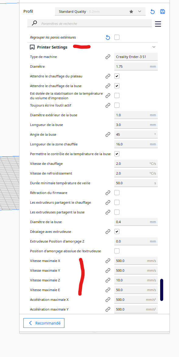

hyoti Posté(e) Mars 9 Partager Posté(e) Mars 9 Bonsoir @MrNbdy Dans la version 5.6 de Cura c'est là, dans la 4.11 peut-être aussi. Printer settings c'est tout en bas. (mode all) Dans la 5.6 il y a le profil pour la leapfrog creatr. 1 Lien vers le commentaire Partager sur d’autres sites More sharing options...

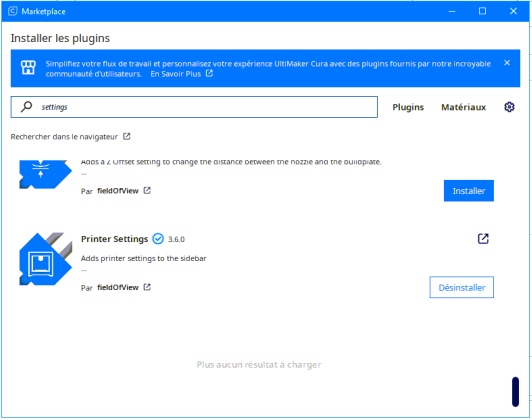

PPAC Posté(e) Mars 10 Partager Posté(e) Mars 10 (modifié) Il y a 11 heures, hyoti a dit : Printer settings c'est tout en bas. (mode all) Salutation ! Pour compléter, Il me semble que c'est là, seulement si on a au préalable, installé le plugin "Printer Settings" via la "Marché en ligne", "Marketplace" de Ultimaker Cura, ou via https://marketplace.ultimaker.com/app/cura/plugins/fieldofview/PrinterSettingsPlugin Edit > Mais je dirais que le plus cohérent serait probablement de limiter la vitesse de déplacement et/ou accélération Z dans le firmware. Avec par exemple (si un firmware Marlin ou qui gère cela) les g-code "M203 Z..." (cf M203: Set Max Feedrate ) et/ou "M204 Z..." (cf M204: Set Starting Acceleration) Soit en ajoutant des lignes avec ses commandes dans le "g-code de démarrage" du profil de cette imprimante sous le trancheur, soit via une connexion USB ( sans oublier ensuite de sauver avec un M500: Save Settings ), soit en recompilant et téléversant un firmware avec ces limitations de déplacement et accélération Z. Modifié (le) Mars 10 par PPAC 1 Lien vers le commentaire Partager sur d’autres sites More sharing options...
hyoti Posté(e) Mars 10 Partager Posté(e) Mars 10 Il y a 2 heures, PPAC a dit : seulement si on a au préalable, installé le plugin "Printer Settings" via la "Marché en ligne" Merci, j'avais oublié que c'était un plugin. 1 Lien vers le commentaire Partager sur d’autres sites More sharing options...
