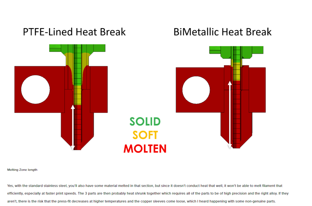

Que la température ne bouge pas c'est normal c'est celle de la tête,
tu n'as pas de sonde de température au niveau du radiateur (mais cela se fait!!)

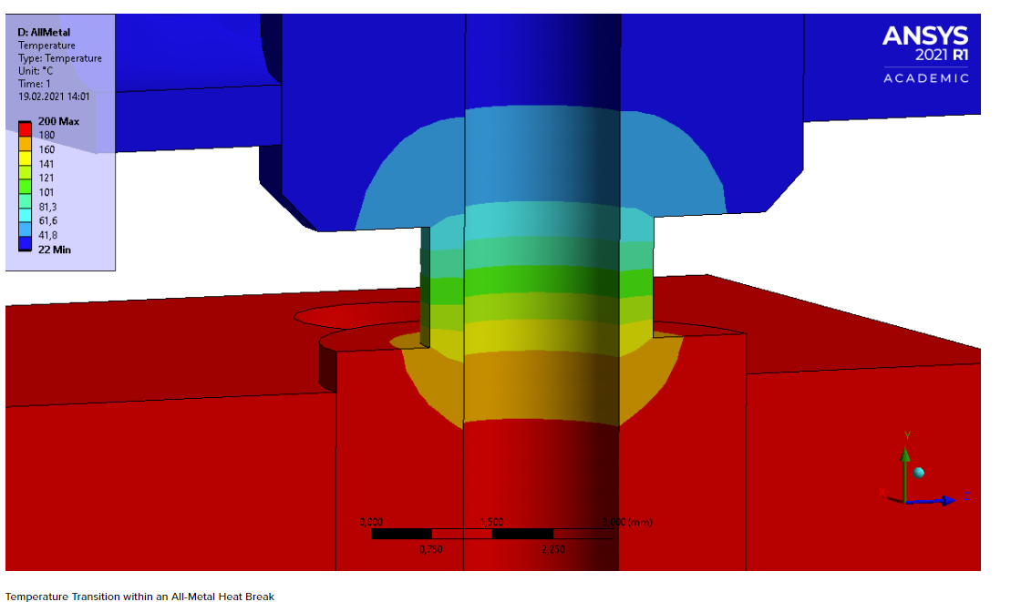

Voilà un exemple pour illustrer tu as sur S1 pro en full métal.
dessin à l'équilibre thermique
https://www.cnckitchen.com/blog/testing-bimetallic-heat-breaks
si ton radiateur n'est pas assez ventilé refroidi, avec le temps par transfert thermique,
la température va monter au niveau de la partie haute et la zone soft va s'étendre dans le radiateur et provoquer un blocage ou des difficultés pour pousser le filament.
Comme cela arrive dans une chrono rrepétitive.

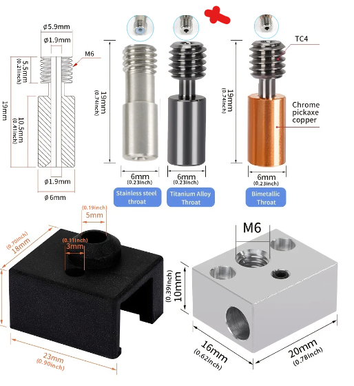

il y a une heure, Kamy 42 a dit :
c'est que mon imprimante est équipée du " Bi metallic "
Non, d'origine le heatbreak de la S1 pro est full métal, mais  "monométal"
comme celui avec la croix sur la photo.
les photos du post précédent étaient pour illustrer la répartition thermique
Sur la S1 pro le bimétal est un upgrade.
En gros sur le heatbreak le plus à gauche, c'est celui de la S1 260°C max "PTFE lined"
le deuxième celui que tu dois avoir, S1 Pro 300°C
le troisième bimétallique avec partie cuivre dans le radiateur 300°C (upgrade).
que j'ai fait sur ma S1 Plus pour passer de 260° à 300° C.
