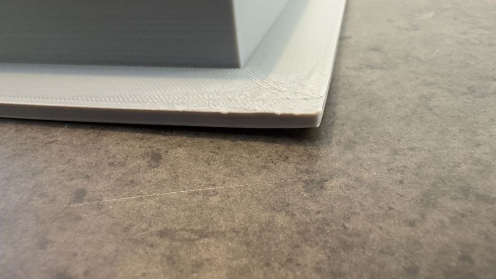

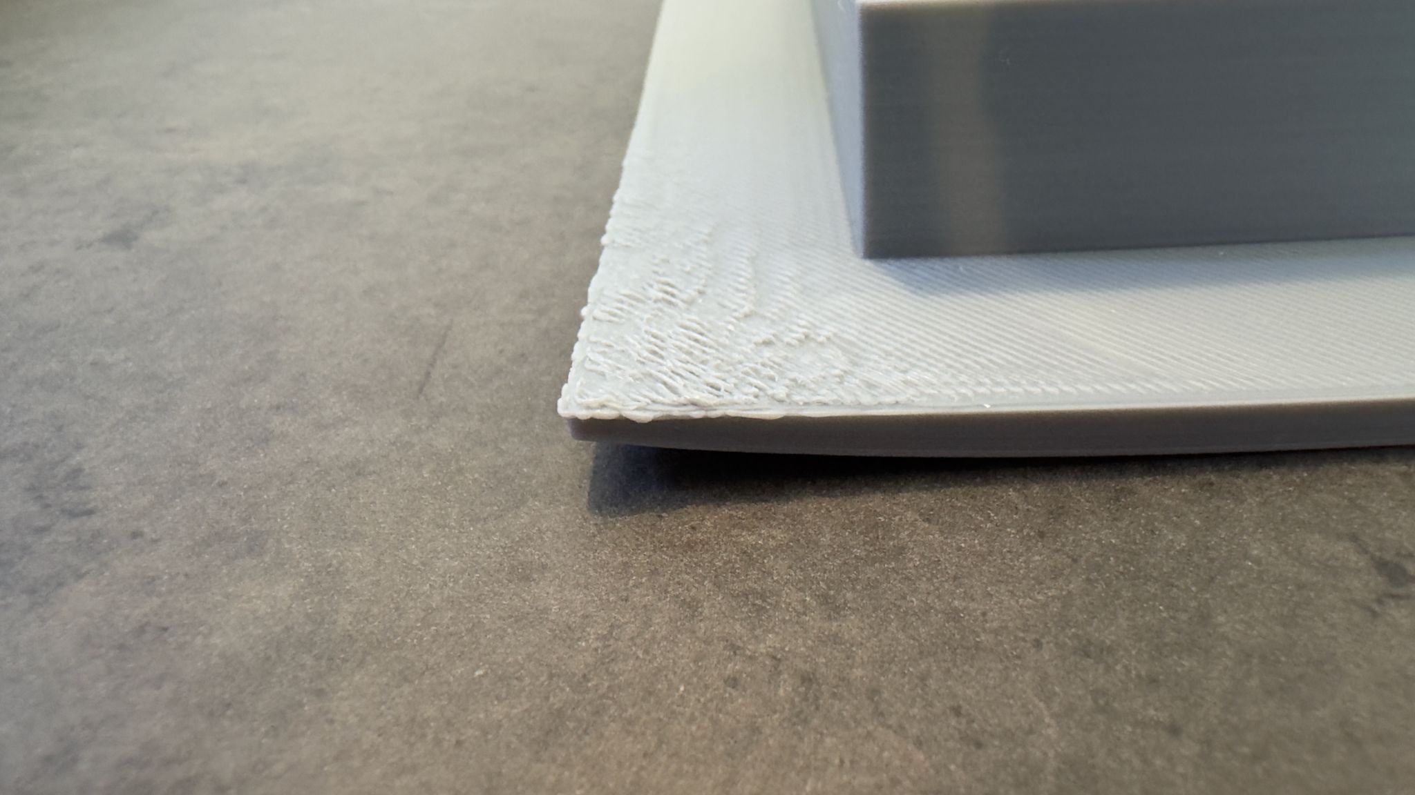

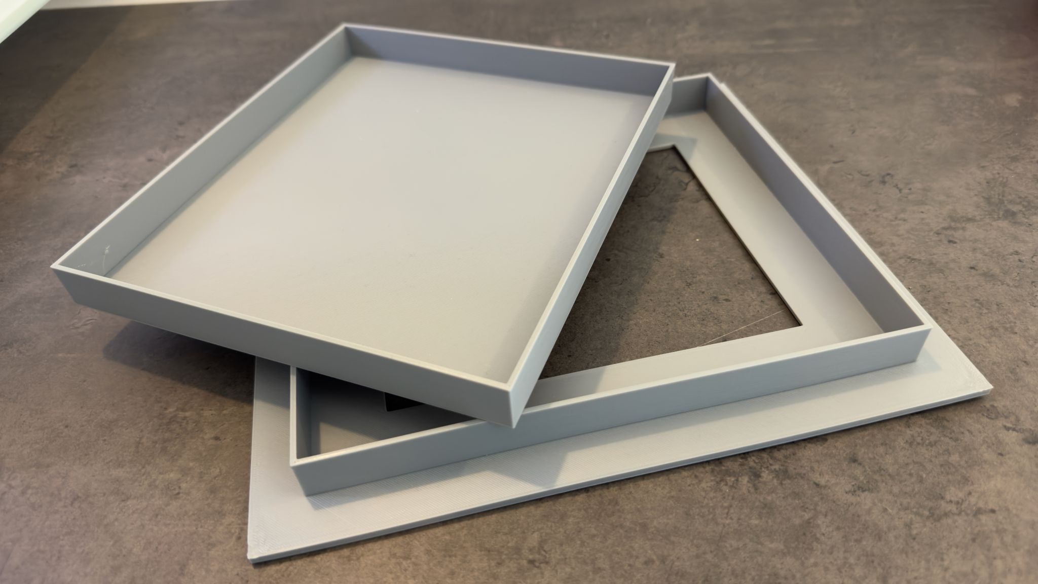

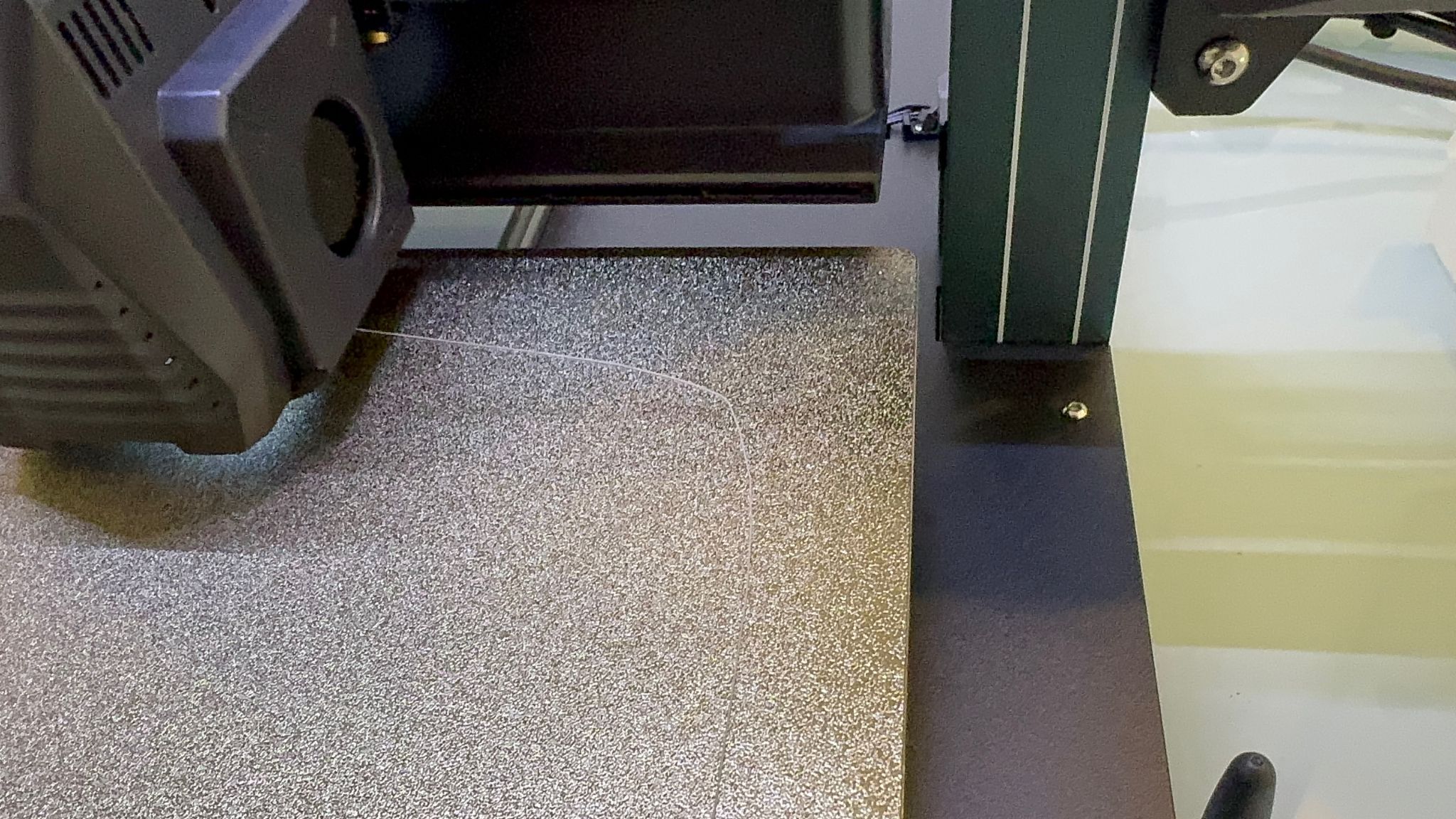

Bonjour à tous,
J'ai reçu ma Neptune 4 Max avec laquelle j'ai commencé sans soucis le petit bateau, le bouddha, le casse noix, etc... tout semblait marcher à merveille.
J'ai ensuite fait des trappes à carreler de 28cm x 25 cm sur 2,2cm de haut, j'en ai fait 5 et déja sur la fin les angles avaient tendances à monter vers le haut et c'était un peu écrasé !
J'en ai fait 5 le résultat global est correct
Ensuite il fallait que j'en fasse 3x plus grande à 1cm de la limite d'impression de chaque coté et c'est la que je galère sans solution...
J'ai fait un factory reset, mis à jour la dernier firmware, fait le niveau du lit... j'ai suivi les conseils de la chaine YouTune Functional Print Friday :
- j'utilise Orca Slicer 2.0 Beta et pas Cura Elegoo
- j'ajoute 25min de préchauffage du lit et une calibration auto avant de démarrer l'impression
- quelques ajustements du printer.cfg
Malgré cela (avant et après) j'ai toujours le même problème qui est que dès que l'impression démarre on voit que la première ligne droite l'impression n'a pas l'air de bien coller et dès le premier virage au lieu d'avoir un angle droit à 90° j'ai un arrondi à chaque angle, du coup j'arrête tout de suite car rien n'est droit !!
Au début ca commence bien et ensuite le fond du bac de ma trappe à carreler quand il fait des diagonales tout se décolle...
Que faire ? J'ai loupé quoi ?
Merci d'avance de votre aide...
Nicolas
P.S : les photos jointes sont les petites trappes ou seul à la fin les bords de devant l'impression sont pas top mais j'ai pu en faire 5x !

Salutation !
A tu essayé d'utiliser une "bordure"(fr), un "brim"(en) ? (Mais il faut la place ...)
Aussi, bien dégraisser le plateau ( IPA 99.9%, vinaigre blanc, PAIC Ultra + eau chaude + éponge neuve + bien laisser sécher) car riens que des traces de doigts peuvent géner l'adhérence.
Enfin, peut tu nous faire une photo du dessous de l'impression pour voir si la couche initiale semble ou non suffisamment écrasé sur le plateau ( Ou vérifier quand il y a une bordure, que les trais de la bordure sont bien jointif. Indicateur que la couche initiale est suffisamment écrasé sur le plateau. Donc que le Z-Offset semble bon.)

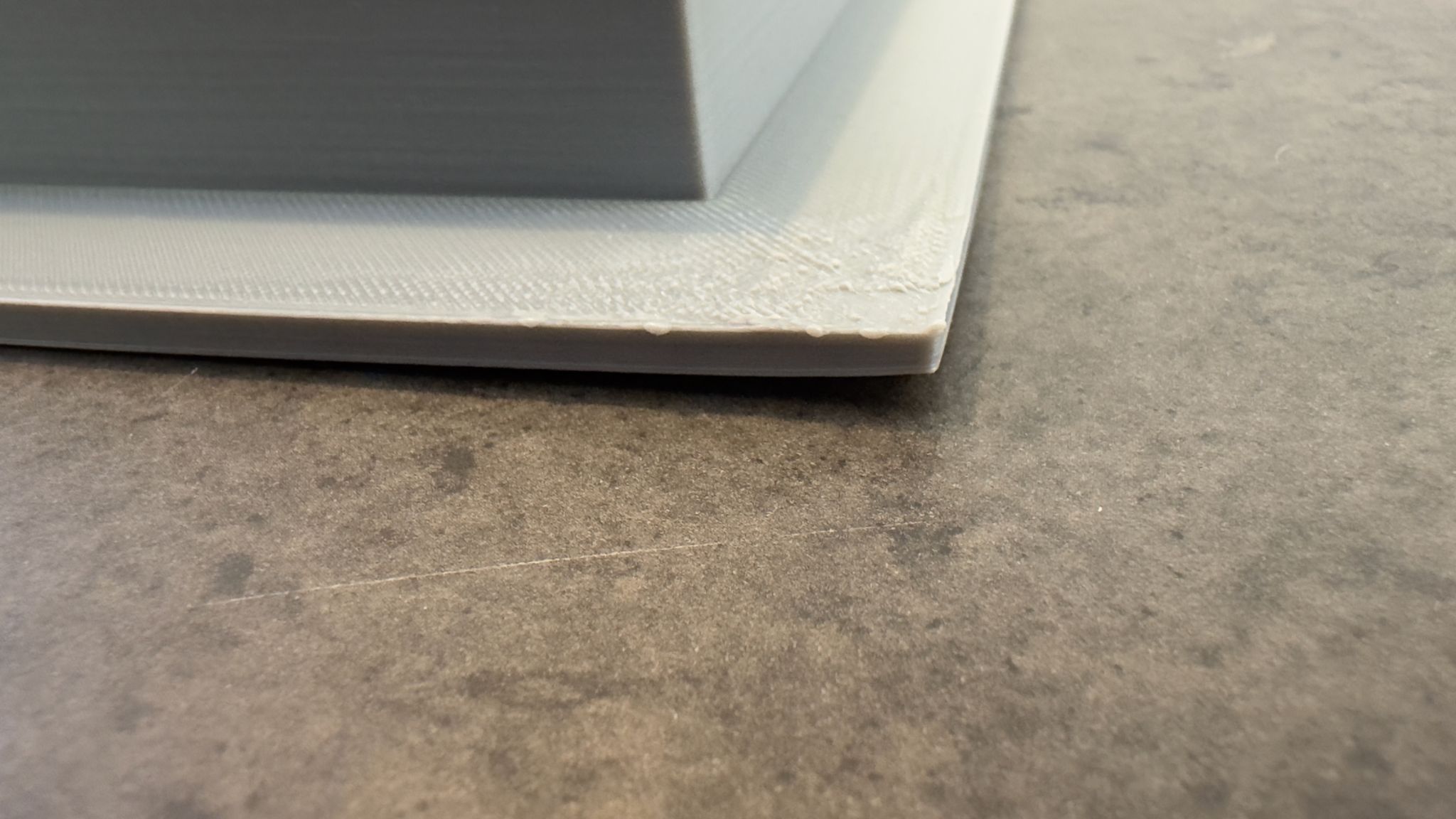

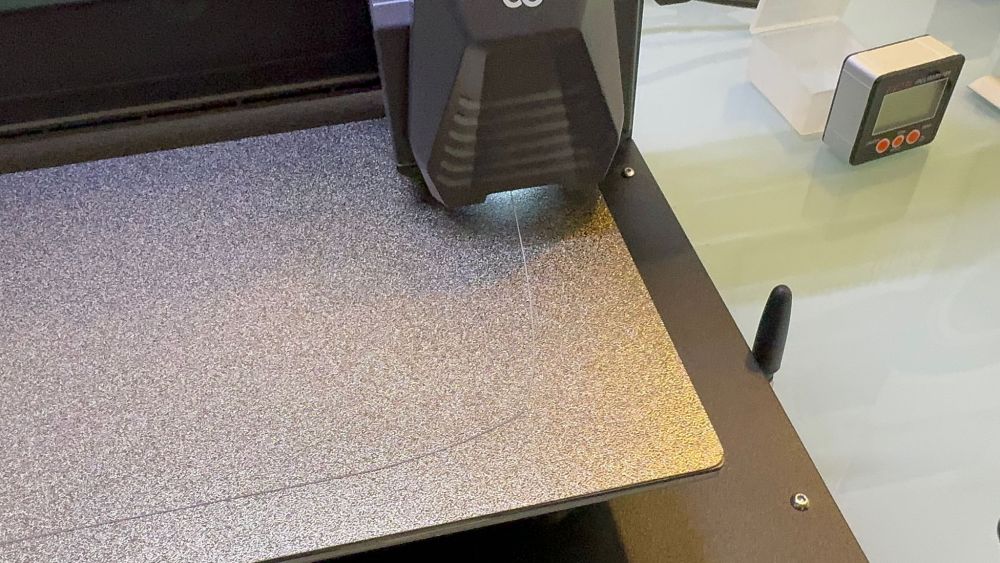

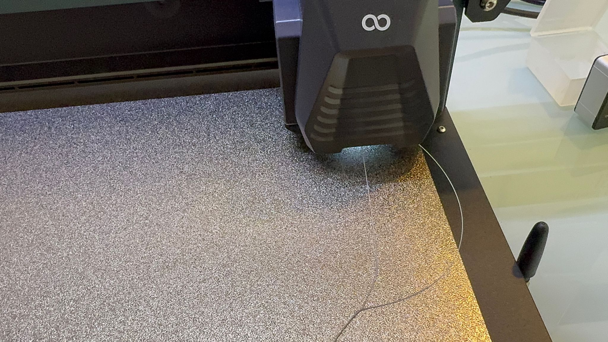

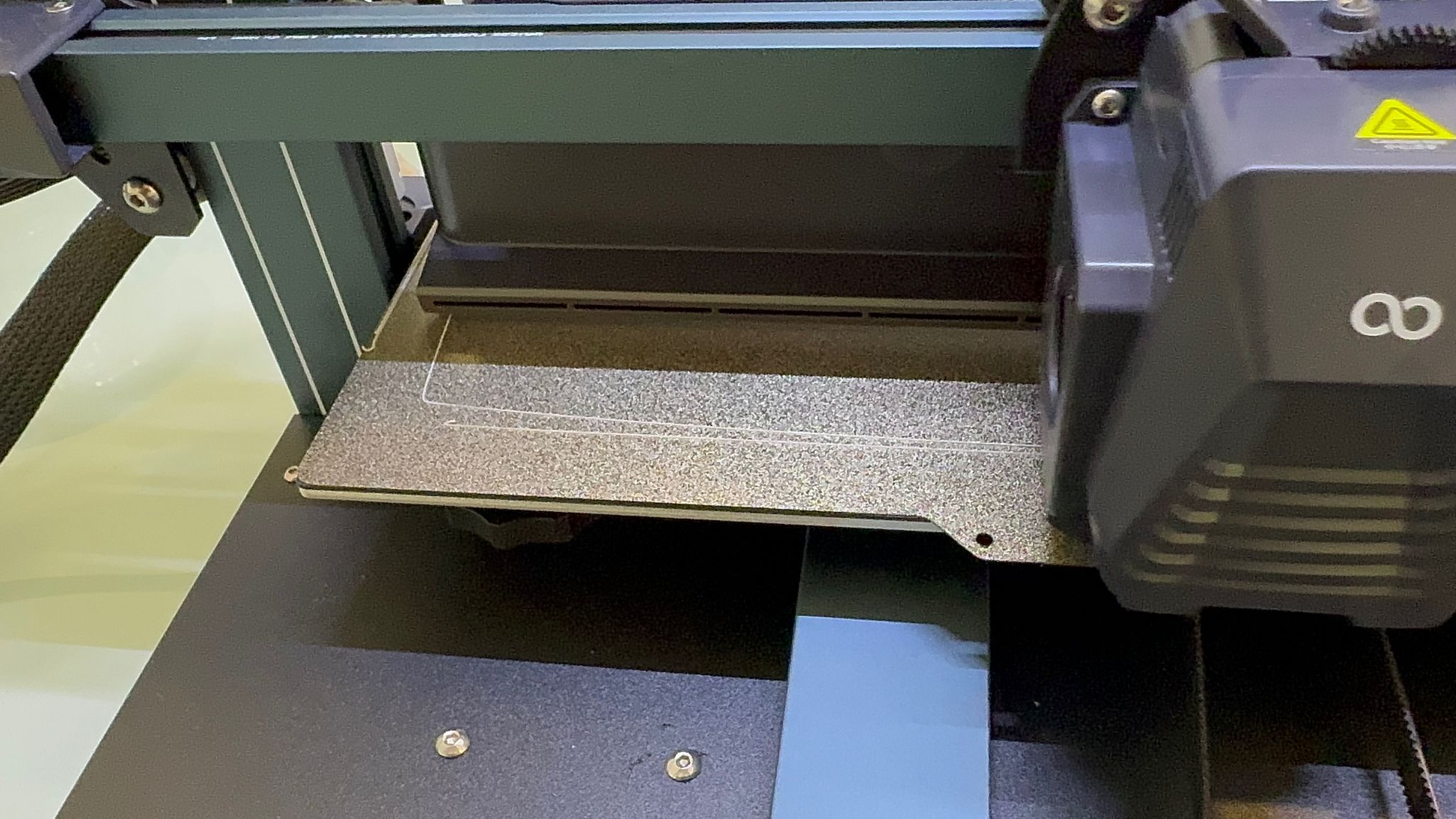

il y a 32 minutes, Nicolas Scheffer a dit :
J'ai refait un test que j'arrête pratiquement après quelques minutes seulement...
Les photos sont explicites !

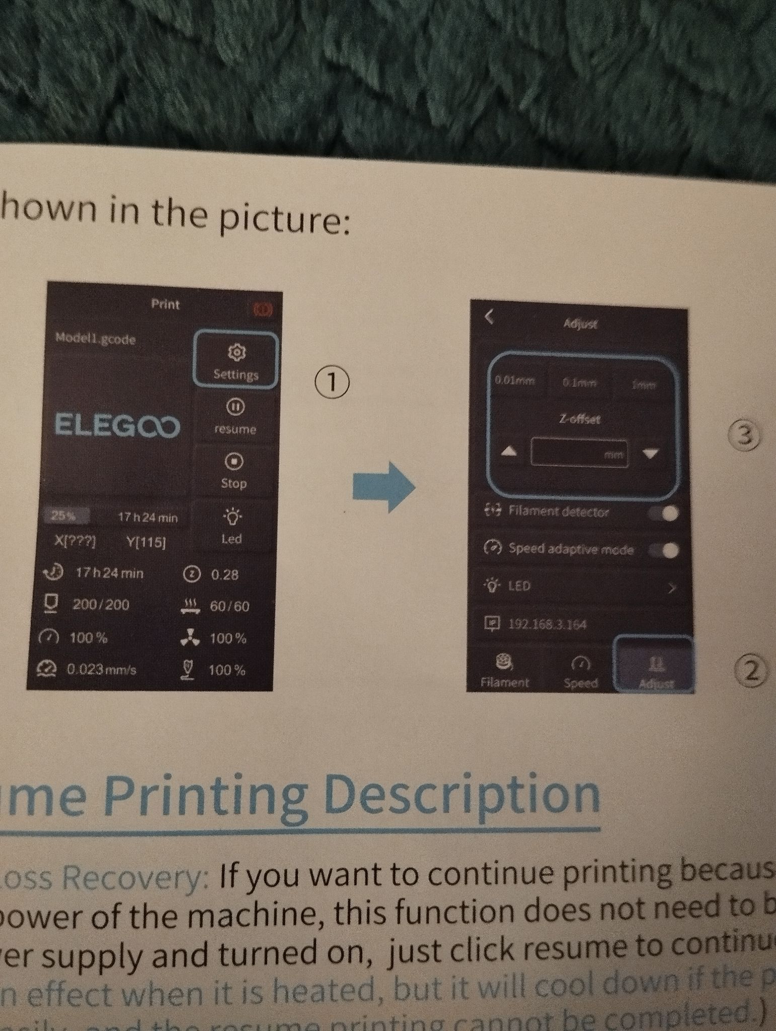

il y a 7 minutes, Nicolas Scheffer a dit :
J'ai nettoyé plusieurs fois le plateau avec liquide vaisselle, vinaigre blanc, etc...
Ta buse est peut-être trop éloignée de ton lit, tu peux l'écraser  un peu plus "à la volée" en modifiant ton Z offset lors du début de l'impression
Lien vers le commentaire
Partager sur d’autres sites
Il y a 5 heures, pascal_lb a dit :
Je comprends la manip et l'intérêt mais je début est je vois pas bien ou je peux insérer ce changement pour Z ?
Mon process est le suivant Fichier .step dans Orca -> Fichier .gcode -> upload sur l'imprimante -> print du fichier depuis un navigateur web qui pointe sur l'imprimante
Lorsque tu règles ta machine, après avoir fait fait le nivellement du lit, tu règles le z offset avec une feuille de papier et tu enregistres, fait en sorte que la feuille soit un peu plus serrée.
Après quand tu lances une impression tu peux corriger le z offset sur la première couche via l'écran de l'imprimante
Comme indiqué ci dessus tu peux régler en sélectionnant 0.01 ou 0.1 pour descendre ta buse attention ne pas prendre 1 mm car tu risques la collision entre la buse et le lit

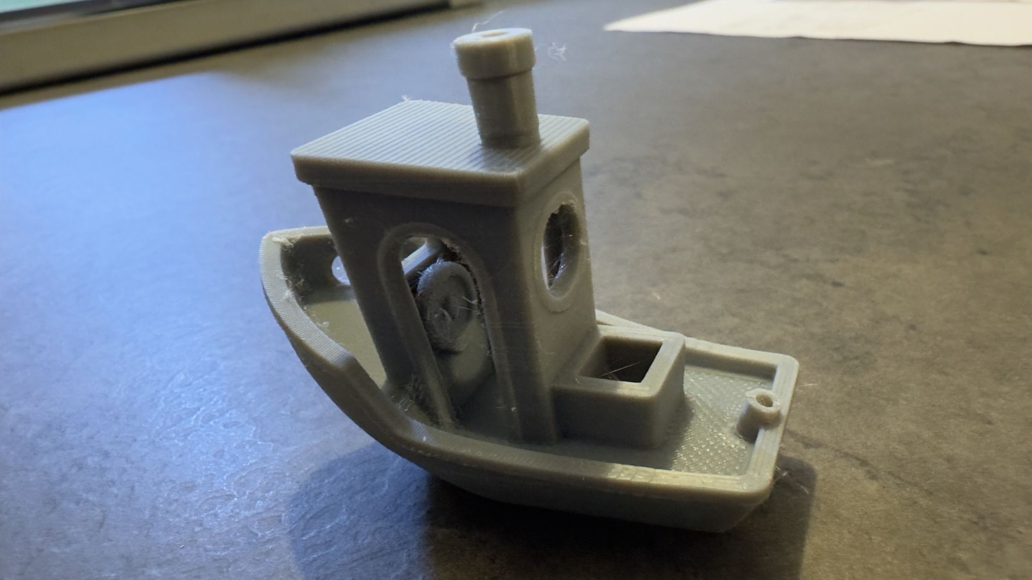

Mon imprimante est de retour, le benchy est parfait !
Voila ce que j'ai fait :
- factory reset de mon imprimante
- avec une règle acier et un repère, j'ai aligné manuellement le plateau au travers des 6 molettes au même niveau
- power-on de l'imprimante
- setup du départ
- première calibration du lit avec le centre en Z et les 6 molettes avec pour tous la feuille de papier
- calibration auto
- ajout dans le boot gcode du préchauffage du lit pendant 25 pour éviter les déformations à l'allumage !
Je tente à nouveau mes trappes à carreler au format large (40cm x 40cm et 2,2cm de hauteur) ensuite je ferai le bac...
Verdict dans 11h !
il y a 12 minutes, Nicolas Scheffer a dit :
un peu poilu le benchy 🤣 mais un coup de briquet et c'est bon

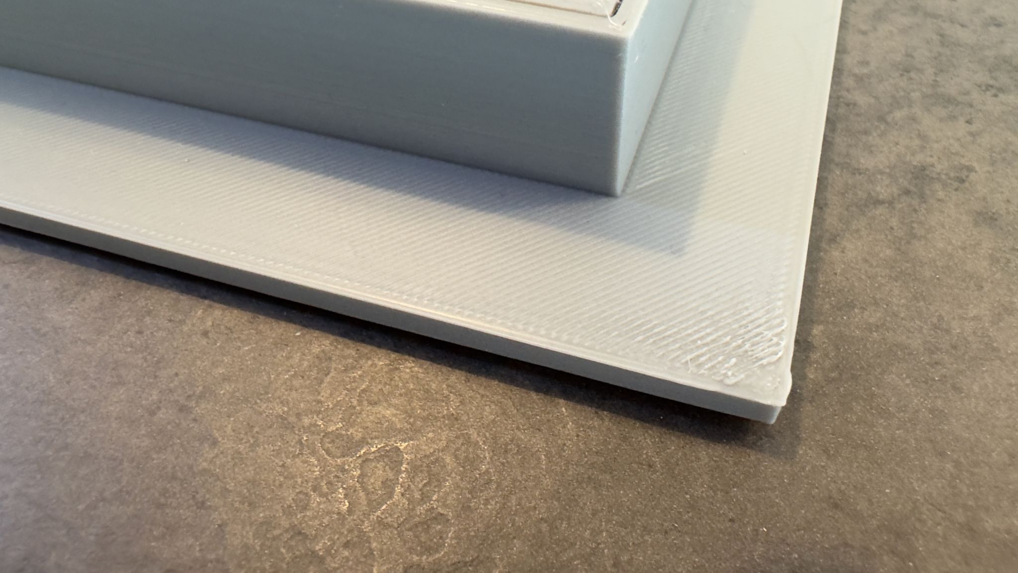

J'ai ajouté dans Orca Slicer 2.0 Beta (la dernière build d'aujourd'hui) un bord pour que le début adhère bien comme on est pratiquement au limite de la taille d'impression à 40,5cm x 40,5cm !
Ca a foiré mais beaucoup moins que les autres fois, juste le fond à droite l'angle n'accouchait pas et du coup l'impression au lieu de faire un angle droite ca faisait une coupe à 45° avec des fils partout...
