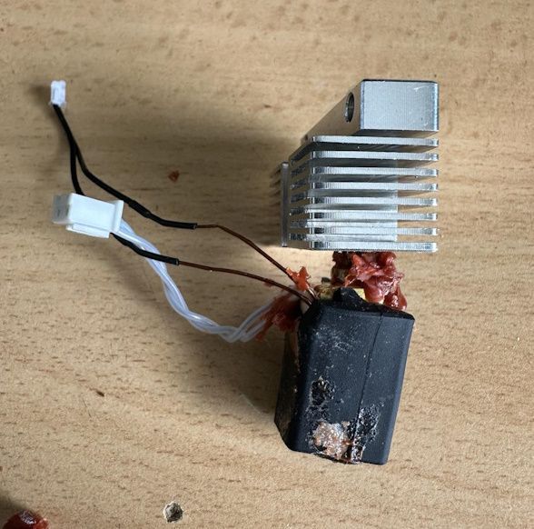

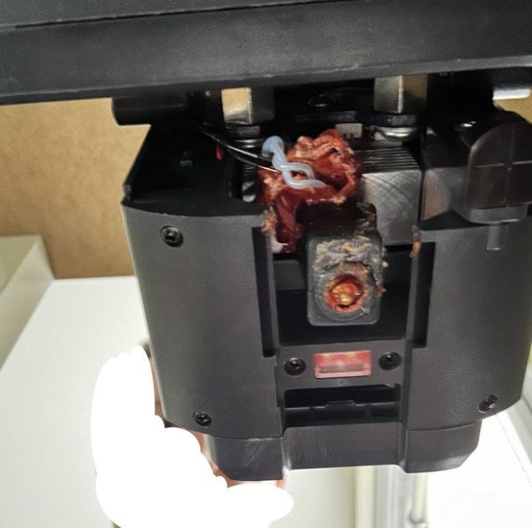

ChtiNancy54 Posté(e) Mars 16 Partager Posté(e) Mars 16 Bonjour les printeurs, Moi qui commençait à sortir de jolie petits print sur ma Neptune 4 plus, je me retrouve ce matin avec une tête d'impression farcie au PLA , même la buse n'est plus visible et a été repoussée à l'intérieur Plus possible de rechauffer la buse, erreur Klipper (voir photo) Achetée chez ATOM3D le 21/02/24, je leur ai envoyé un mail avec les photos du carnage, j'attends leur retouts, c'est quand même dingue Lien vers le commentaire Partager sur d’autres sites More sharing options...
PPAC Posté(e) Mars 16 Partager Posté(e) Mars 16 Salutation ! il y a 3 minutes, ChtiNancy54 a dit : je me retrouve ce matin avec une tête d'impression farcie au PLA Arf oui jamais agréable quand cela arrive. (Mais sur nos machine c'est un problème relativement fréquent, surtout quand on débute (Toujours surveiller une impression, et vérifier de temps en temps qu’il n'y ai, pas de fuite, un bon serrage des éléments de la partie chaude, de la tête d'impression) il y a 3 minutes, ChtiNancy54 a dit : même la buse n'est plus visible et a été repoussée à l'intérieur Je dirais plutôt que cette la chaussette en plastique qui est descendue. Il peut y avoir un défaut de serrage entre les éléments "buse/corps de chauffe/heatbreak" ayant entraîné une fuite par le dessus du corps de chauffe et la matière a "poussé" la chaussette vers la bas... il y a 5 minutes, ChtiNancy54 a dit : Le fait que la température affiché pour la buse est de "-43°C" laisse penser que l'un des fils de la thermistance est sectionné ou déconnecté. Là pas mieux que de tenter de démonter la tête ( tenter de séparer la partie "heatbreak/corps de chauffe/buse" du reste, pour nettoyer a coup de pince et décapeur thermique. Et de changer la thermistance. 1 Lien vers le commentaire Partager sur d’autres sites More sharing options...

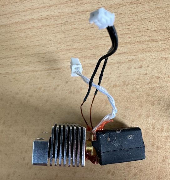

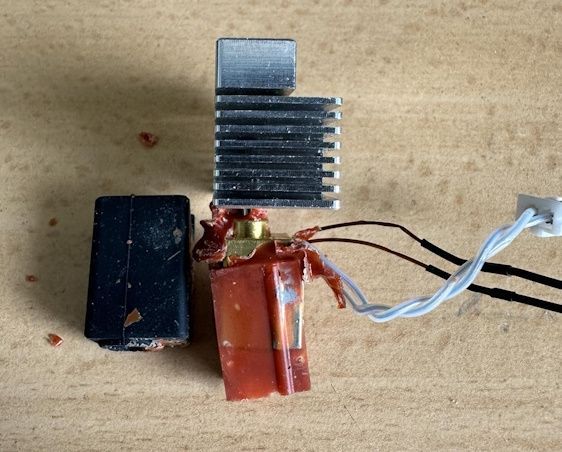

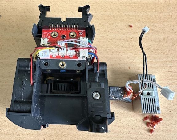

ChtiNancy54 Posté(e) Mars 16 Auteur Partager Posté(e) Mars 16 Bon, autopsie de la bête: Je pense que je peux changer l'ensemble de la partie "chauffante", les cables sont pris dans le PLA et certains sont même totalement dénudés La bus est moulée dans la chaussette silicone, ça a bien merdouillé en fait Lien vers le commentaire Partager sur d’autres sites More sharing options...
pascal_lb Posté(e) Mars 16 Partager Posté(e) Mars 16 il y a 43 minutes, ChtiNancy54 a dit : Je pense que je peux changer l'ensemble de la partie "chauffante", les cables sont pris dans le PLA et certains sont même totalement dénudés Tu as ces pièces ici https://eu.elegoo.com/collections/parts-accessories/products/nozzle-kit-for-neptune-4-plus-4-max Ou la tête complète https://eu.elegoo.com/collections/parts-accessories/products/dual-gear-direct-extruder-kit-for-neptune-4-plus-4-max 1 Lien vers le commentaire Partager sur d’autres sites More sharing options...
