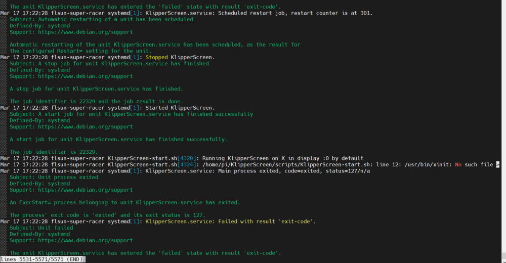

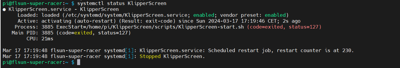

Invité Posté(e) Mars 17 Partager Posté(e) Mars 17 (modifié) Salut, salut. C'est dommage... tu avais quasiment un "sans-faute". Ton installation de Klipperscreen s'est bien faite, la preuve par l'affichage de la console, mais pas du bureau (interface graphique). Je veut dire par là qu'a chaque démarrage tu as oublié de lui indiquer de démarrer Klipperscreen sur le bureau (interface graphique)... alors que là tu en "démarrage console". Tu as donc oublié une partie "essentielle" du tuto de Klipperscreen. Je t'invite à reprendre de zéro... car je ne sais pas si tu as loupé autre chose d'important (comme l'absence d'authentification ou "Multi-user")... Et pour la partie "essentielle" que tu as oublié, tu as oublié cette ligne à rentrer : sudo systemctl set-default graphical.target && sudo reboot Bien entendu... cela fonctionnera si tu n'as rien oublié avant cela... comme le "multi-user" et l'installation de l'interface graphique. Modifié (le) Mars 17 par Mikaeru3D Lien vers le commentaire Partager sur d’autres sites More sharing options...
jerem59120 Posté(e) Mars 17 Auteur Partager Posté(e) Mars 17 Merci pour ta réponse! j'ai relu plusieurs fois la page et je ne vois nul part cette ligne https://guilouz.github.io/Klipper-Flsun-Super-Racer/configurations/ecran-avec-klipperscreen/ Je l'ai tapé à l'instant et ça ne marche pas, je vais reprendre la procédure de guilouz à zéro pour la 30 ème fois Lien vers le commentaire Partager sur d’autres sites More sharing options...
fran6p Posté(e) Mars 17 Partager Posté(e) Mars 17 La procédure de @Guilouz utilise son propre dérivé de Klipperscreen. Elle est plutôt prévue pour la tablette de Flsun (Pad), l'écran est différent de celui que tu utilises (écran 7 pouces Raspberry). Dans un premier temps, je serais toi (mais ce n'est pas le cas), j'utiliserais plutôt la version «officielle» de Klipperscreen et si toujours problème, la lecture et relecture de la section Dépannage (Troubleshooting) de la documentation officielle particulièrement concernant les écrans supportés (il est probalbe que le fichier config.txt ne soit pas correct ce qui empêche le bon fonctionnement de la partie graphique de l'écran). Lien vers le commentaire Partager sur d’autres sites More sharing options...

fran6p Posté(e) Mars 17 Partager Posté(e) Mars 17 (modifié) Je viens de survoler «rapidement» le script d'installation de @Guilouz. J'y vois une chose «bizarre»: le script normalement installe tout un tas de paquets nécessaires à la résolution des dépendances. Il devrait installer les paquets absolument nécessaires à l'affichage graphique mais nulle part (ou alors mes yeux se sont vraiment dégradés), je ne trouve le contenu de la variable XSERVER dans le fichier d'installation ? Révélation echo_text "Installing KlipperScreen dependencies" sudo apt-get install -y $XSERVER if [ $? -eq 0 ]; then echo_ok "Installed X" else echo_error "Installation of X-server dependencies failed ($XSERVER)" exit 1 fi Les variables sont déclarées au début du script : SCRIPTPATH="$( cd "$(dirname "$0")" >/dev/null 2>&1 ; pwd -P )" KSPATH=$(sed 's/\/scripts//g' <<< $SCRIPTPATH) KSENV="${KLIPPERSCREEN_VENV:-${HOME}/.KlipperScreen-env}" PYTHON="python3-virtualenv virtualenv python3-distutils" PYGOBJECT="libgirepository1.0-dev gcc libcairo2-dev pkg-config python3-dev gir1.2-gtk-3.0" MISC="librsvg2-common libopenjp2-7 wireless-tools libdbus-glib-1-dev autoconf" OPTIONAL="fonts-nanum fonts-ipafont libmpv-dev policykit-1 network-manager" Il n'y a pas de variable XSERVER Compare son script d'installation avec le script officiel pour connaitre les paquets à installer permettant l'affichage graphique. Modifié (le) Mars 17 par fran6p 1 Lien vers le commentaire Partager sur d’autres sites More sharing options...
Invité Posté(e) Mars 17 Partager Posté(e) Mars 17 (modifié) il y a 30 minutes, jerem59120 a dit : Merci pour ta réponse! j'ai relu plusieurs fois la page et je ne vois nul part cette ligne https://guilouz.github.io/Klipper-Flsun-Super-Racer/configurations/ecran-avec-klipperscreen/ Moi je part du principe que tu avais suivi le guide d'installation officiel, comme ici : https://klipperscreen.github.io/KlipperScreen/Installation/ Je me suis trompé... désolé. Avec ce lien, là pas d'erreur possible. Donc dans ce guide tu trouveras les lignes de codes cités précédemment. Le script d'installation, dans ton cas cela a été validé, donc ok. Donc ensuite, si tu suit le tuto, il t'amènera a ajouter ceci (ci-dessous) dans le fichier "moonraker.conf" (le fichier de configuration de moonraker) : [update_manager KlipperScreen] type: git_repo path: ~/KlipperScreen origin: https://github.com/KlipperScreen/KlipperScreen.git virtualenv: ~/.KlipperScreen-env requirements: scripts/KlipperScreen-requirements.txt system_dependencies: scripts/system-dependencies.json managed_services: KlipperScreen Cela c'est pour que Moonraker est l'autorité pour garder à jour klipperscreen. ___________________________________________________________________________________________________________________________ Je suis comme @Guilouz, j'ai ma propre tablette... et j'ai été jusqu'à personnaliser l'interface... je suis donc encore aller plus loin. Bref, j'ai refait l'installation de klipperscreen, il n'y a pas 6 mois, et en suivant ce tuto (et les différents de klipper) donc je te confirme que le tuto cité plus haut fonctionne. Modifié (le) Mars 17 par Mikaeru3D Lien vers le commentaire Partager sur d’autres sites More sharing options...

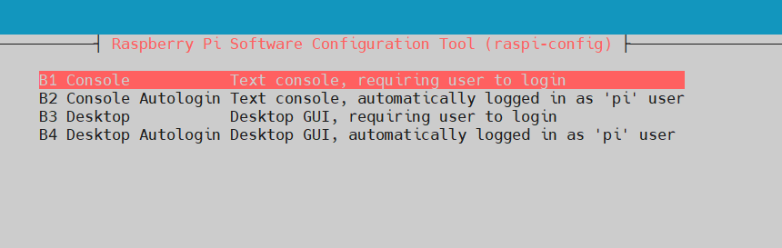

toonsandco Posté(e) Mars 17 Partager Posté(e) Mars 17 J’ai répondu sur ton autre post avant de voir celui là… du coup je te remets ma réponse ici au cas où : Tu peux vérifier que l’autologin est activé dans raspi-config ? Pour cela tu te connectes à ta pi en ssh (comme pour l’installation) et tu tapes ´sudo raspi-config’ Navigues dans les menus pour vérifier que tu as bien activé l’autologin. S’il ne l’est pas, active le et reboote ta pi en faisant un ´sudo reboot’ Lien vers le commentaire Partager sur d’autres sites More sharing options...

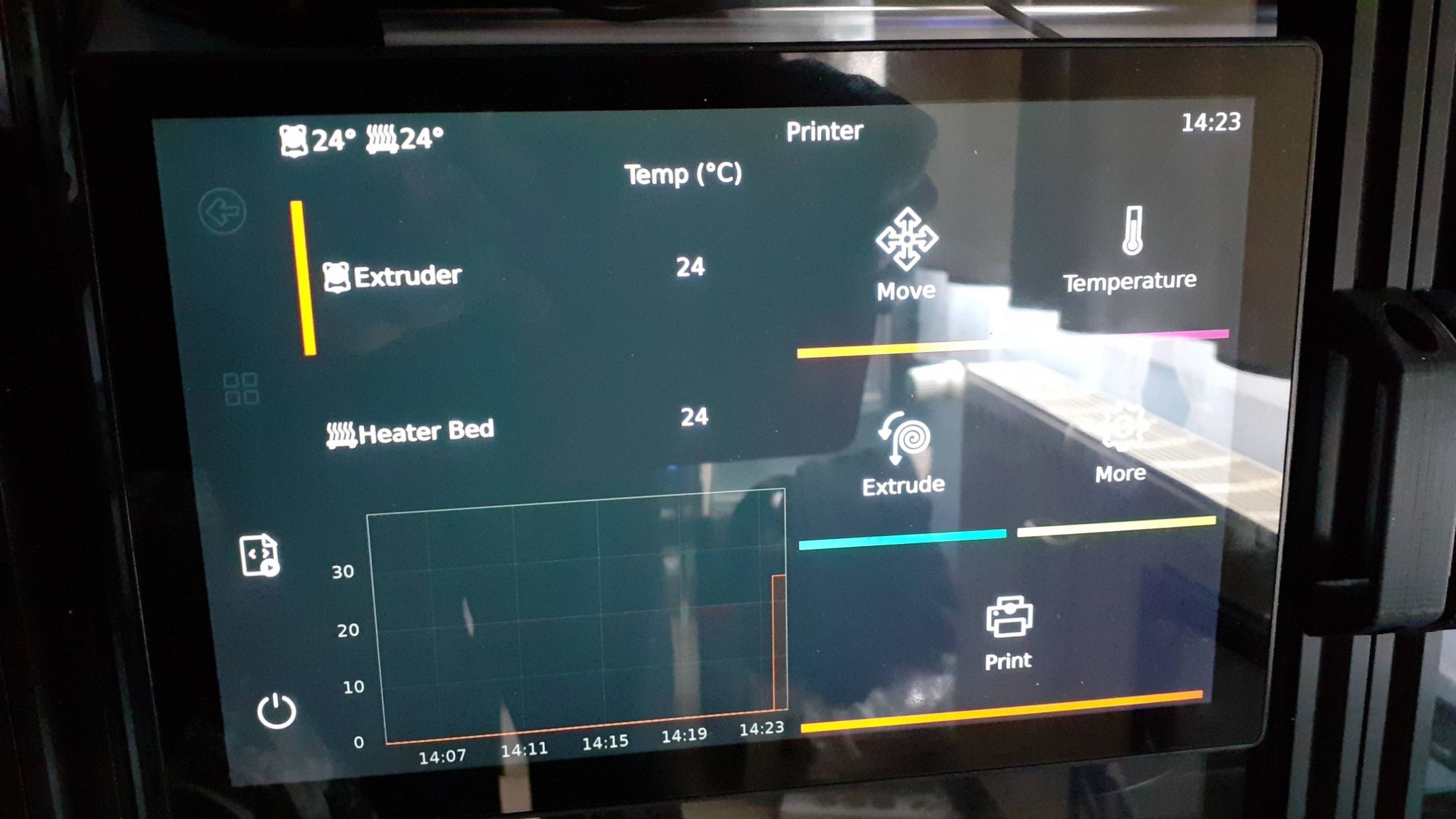

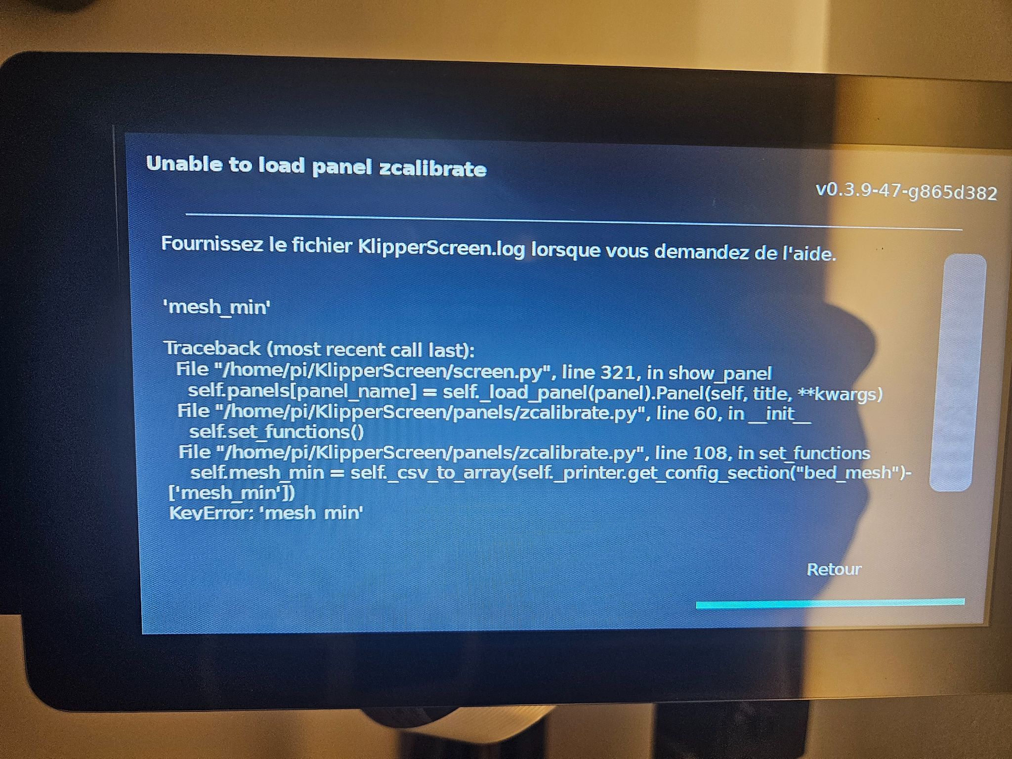

jerem59120 Posté(e) Mars 17 Auteur Partager Posté(e) Mars 17 j'ai réinstallé sauf klipperscreen pour le moment et voici ce que j'ai ; Bon ça fonctionne enfin!! mais.... j'ai ce message sur l'écran quand je fais le Zoffset a la limite ça peut attendre (photo), et mon problème initial est revenu au premier test d'impression elle a plantée... J'ai pourtant installé un câble USB AB blindé de 20cm marque Lindy reçu aujourd'hui par Amazon et ce foutu problème est toujours là.... J'ai regardé les soudures du port USB de la carte de l'imprimante elle me semble très bien, je devais les refaires pour être vraiment sur ce weekend mais j'ai passé mon temps à réinstaller Klipper.... Voici les logs si jamais.... klippy(10).txt Lien vers le commentaire Partager sur d’autres sites More sharing options...
Invité Posté(e) Mars 18 Partager Posté(e) Mars 18 (modifié) Il y a 12 heures, jerem59120 a dit : Bon ça fonctionne enfin!! Un pas en avant... Il y a 12 heures, jerem59120 a dit : et mon problème initial est revenu au premier test d'impression elle a plantée... J'ai pourtant installé un câble USB AB blindé de 20cm marque Lindy reçu aujourd'hui par Amazon et ce foutu problème est toujours là.... Et... 2 pas en arrière... Donc je récapitule : Tu as changer de câble USB > On peut légitimement le retirer de la liste des suspects. Tu as contrôler visuellement les soudures du port usb de la carte mère de l'imprimante > J'ai bien peur qu'un contrôle visuel ne suffise pas Mon hypothèse : L'une des broches du connecteur USB de la carte mère de l'imprimante est abîmé ou déformé. Du coup elle ne fait contact que par intermittence. Tu n'as plus que 2 options : Le plus simplement du monde en remplaçant la carte mère Dessouder le connecteur USB de la carte mère et en souder un nouveau (expérience en micro soudure requise) Il y a 12 heures, jerem59120 a dit : j'ai passé mon temps à réinstaller Klipper.... On s'est tous fier à ton diagnostic que la cause était Klipper, mais de toute évidence il est hors de cause. ____________________________________________________________________________________________________________________________________ Plus personnellement j'ai moi même vécu, il y a fort longtemps (plus exactement dans mes 6 premiers d'impressions 3D), d'avoir abîmé une soudure du port USB de la carte mère. Je crois que c'est arrivé au moins 1 fois à (presque) tout possesseurs d'imprimante 3D. Je n'ai pas l'expérience pour une micro soudure électronique, j'ai dû passer par le choix de remplacer la carte. Modifié (le) Mars 18 par Mikaeru3D Lien vers le commentaire Partager sur d’autres sites More sharing options...

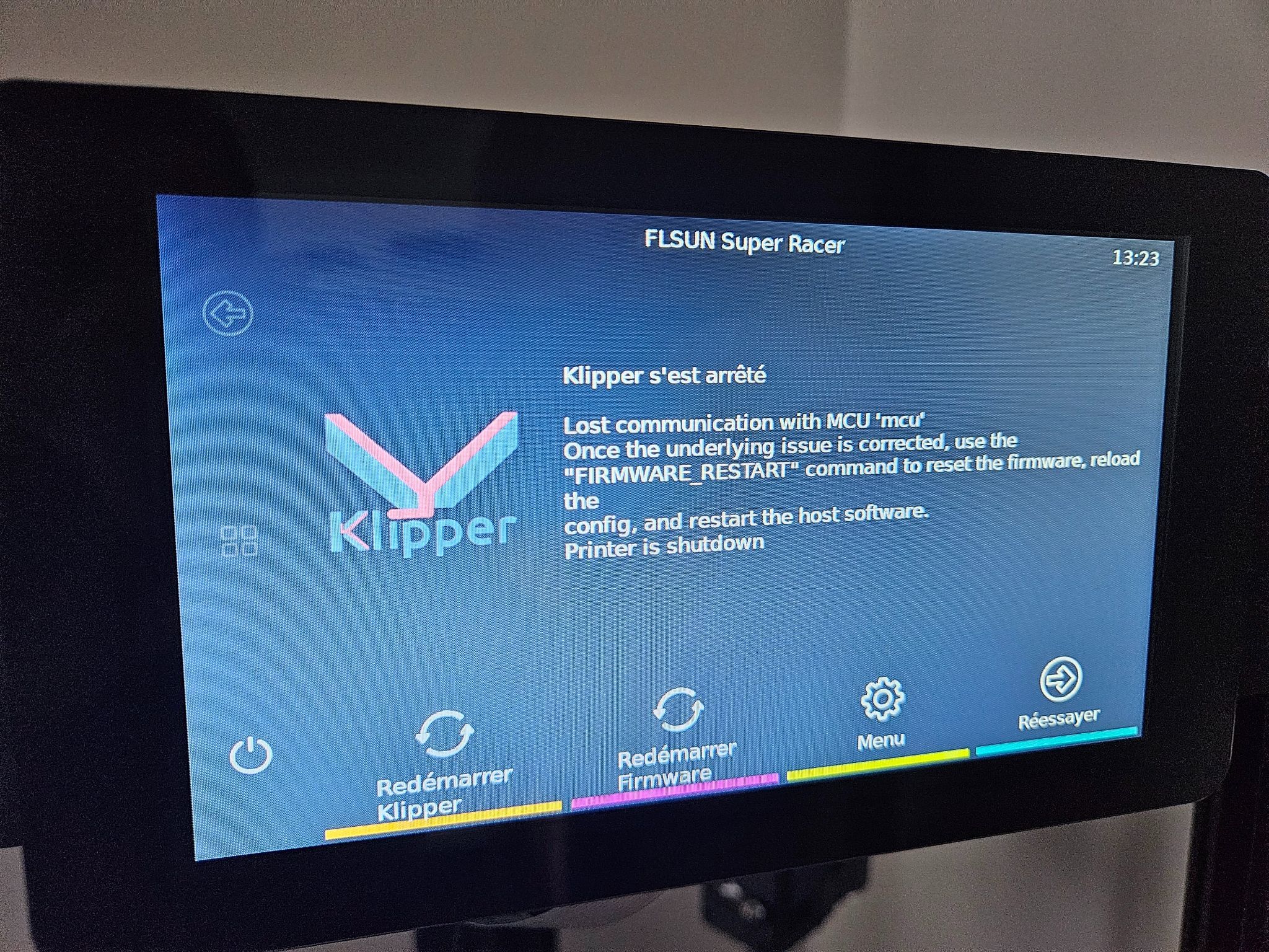

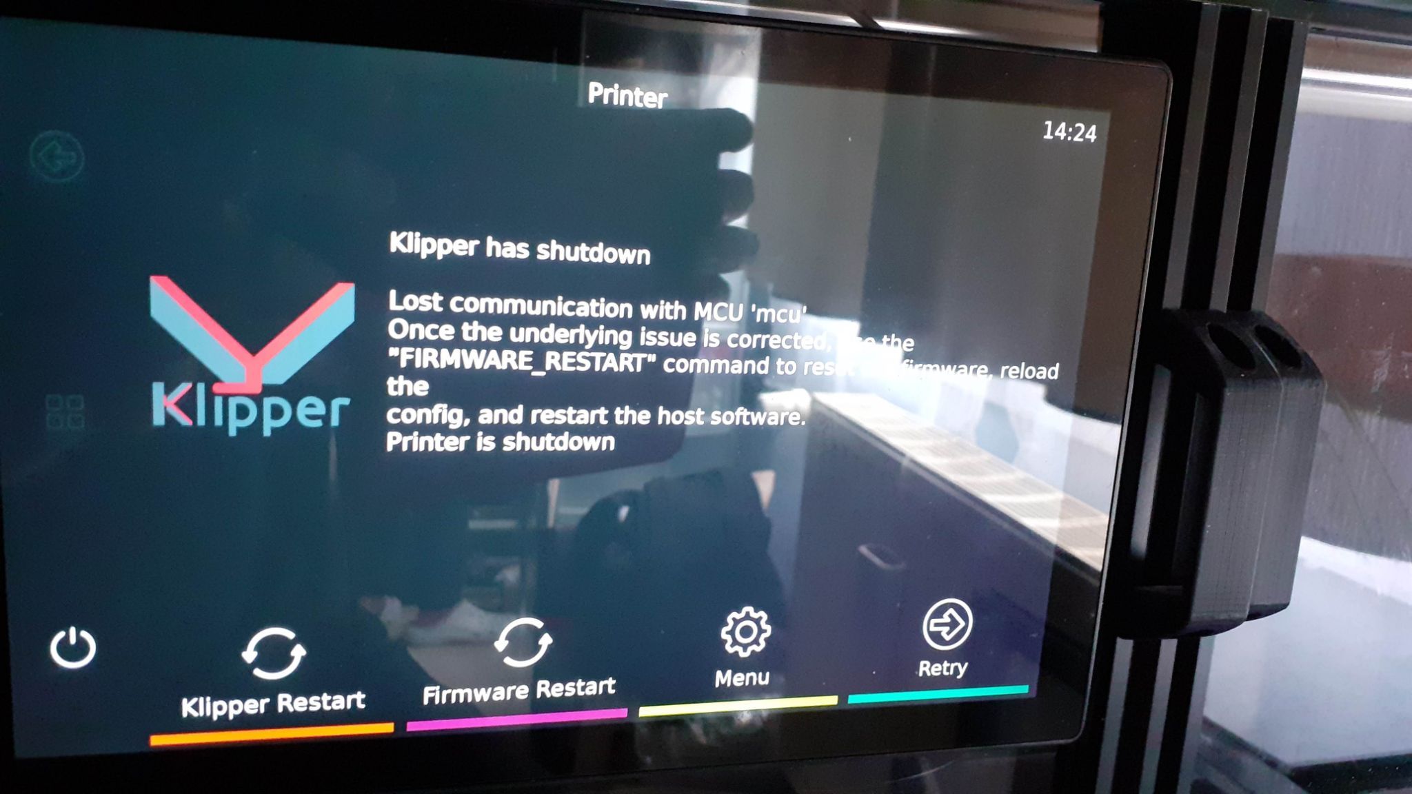

Invité Posté(e) Mars 18 Partager Posté(e) Mars 18 Je ne suis pas sûre de bien te comprendre. Alors je vais faire brièvement la même expérience : Là mon imprimante est connecté en USB, tout est OK. Puis je débranche le câble usb... Et voilà ce que j'obtient : Donc pour moi, Klipper n'est pas à mettre en cause. Lien vers le commentaire Partager sur d’autres sites More sharing options...
jerem59120 Posté(e) Mars 18 Auteur Partager Posté(e) Mars 18 oui j'ai la même chose que toi quand je débranche le câble, mais quand j'imprime tout fige; l'impression, l'écran je ne peux plus rien faire. Donc si j'avais un mauvais contact sur l'USB le comportement devrait être le même qu'en débranchant le câble pour moi . Et ce qui est étrange c'est que même en changeant de câble j'ai toujours 9 bytes retransmit dans les logs ! Lien vers le commentaire Partager sur d’autres sites More sharing options...
