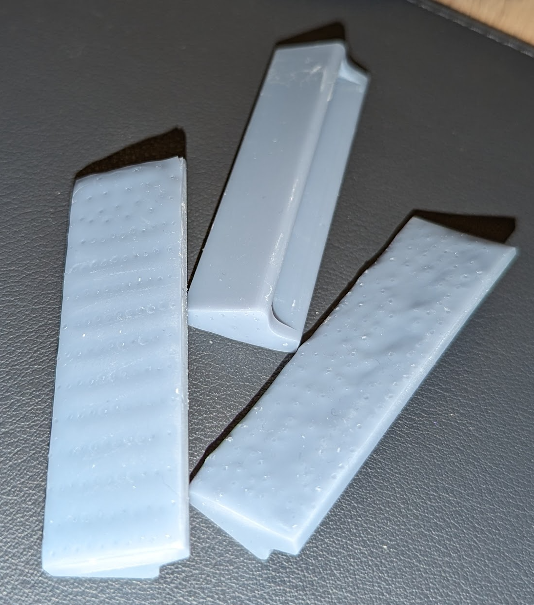

Supercali Posté(e) Mars 18 Partager Posté(e) Mars 18 (modifié) Bonjour à tous. L'impression 3D, c'est une passion que nous aimerions voir grandir pour faire de grandes choses, mais qui parfois rend les choses frustrantes, à vous en dégouter. Les impressions que je fais son super, mais côté opposé des supports. Côté support, les surfaces ont un aspect "molles", comme "nuageux", lisses comme poncées à l'eau, irrégulières. Sur cette image, mon objet imprimé à plat sur support (à gauche), debout supports sur un côté (au centre), penché (à droite), c'est déprimant. Le problème est que je n'arrive pas à définir l'anomalie et donc trouver de l'aide et des tutos pour y remédier. Je regarde des vidéos où les ils font des statues 1/4, j'ai bien le droit de faire un truc aussi basique. Ou je me trompe ? Merci de votre aide. Modifié (le) Mars 18 par Supercali Lien vers le commentaire Partager sur d’autres sites More sharing options...
PPAC Posté(e) Mars 18 Partager Posté(e) Mars 18 (modifié) Salutation ! @Skizhoo @BO105cbs Vos réponses semblent adaptées si l'on etait sur une impression FDM. Or là, on se trouve dans la section des imprimante résine. (Edit > J'ai donc (tardivement) masqué les commentaires Hors sujet) Je dirais de commencer par regarder Citation De lire et relire le guide de J3DTech https://docs.google.com/document/d/1Z8fkzOxEgI9sOTwDKI6CeblpnuP4V8ayYVwZrYGmo44/edit Et de regarder les vidéo de TableFlip Foundry https://www.youtube.com/@TableFlipFoundry qui montrent des méthodes pour supporter les bases de figurines en impression résine. Car malheureusement c'est pas simple voir impossible d'avoir des surfaces ,quand elles sont supporté et coté plateau, de bonne qualité (bien lisse) en impression résine. Aussi, envisager d'imprimer a même le plateau (mais là il faut ajuster au mieux la durée d'expo et/ou temps de repos avant exposition, des brun layer et/ou activer la compensation anti pied d’éléphant. et/ou envisager le ponçage ( papier a poncer (avec quelque goûtes d'eau pour éviter d'avoir trop de poussières dans les poumons), sur un plaque de marbre/ une surface bien plane, et y frotter la face que l'on veux bien lisse ... ) comme post traitement (c'est éventuellement le plus simple). Modifié (le) Mars 20 par PPAC 1 Lien vers le commentaire Partager sur d’autres sites More sharing options...
