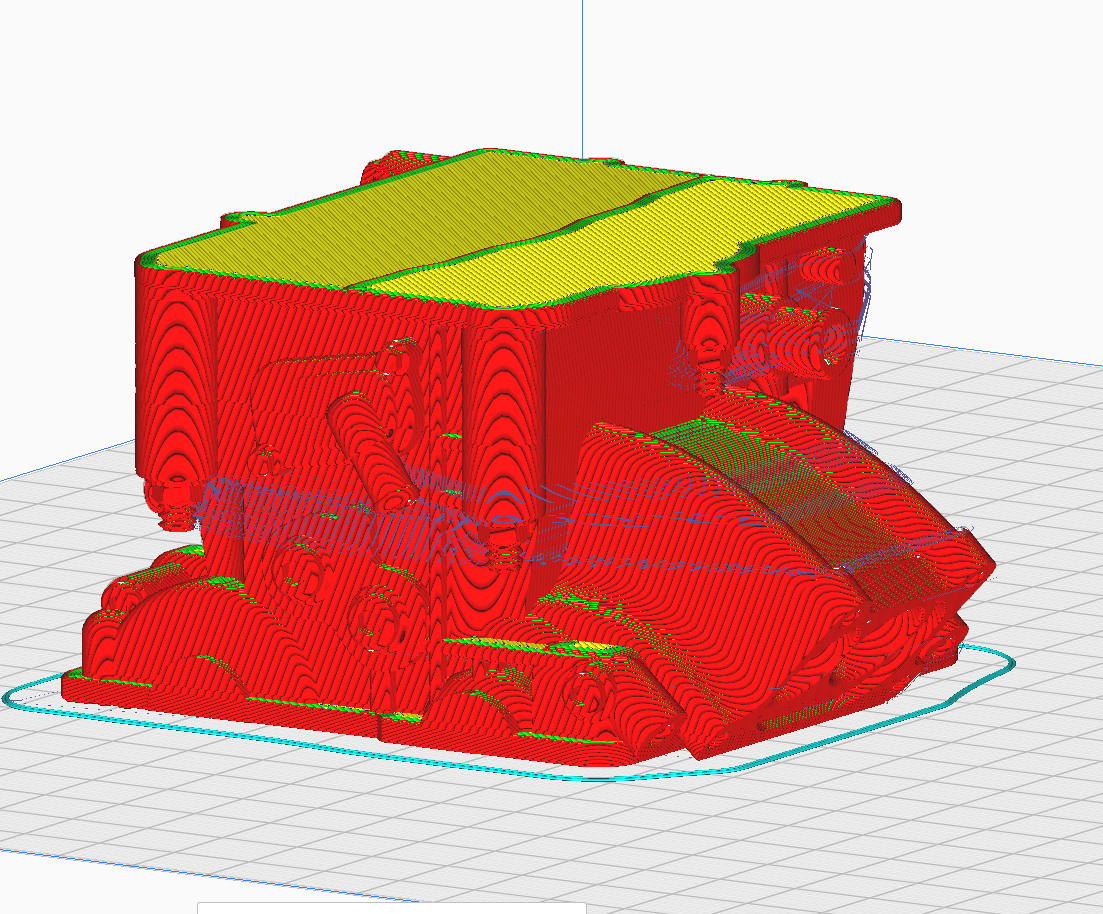

mystral46 Posté(e) Mars 18 Partager Posté(e) Mars 18 Bonjour, Quand je mets ce STL dans le créality print et que je slide, une partie de la pieces disparaît. (l'arrondi à droite) Auriez-vous une idée? Merci Lien vers le commentaire Partager sur d’autres sites More sharing options...
papajds Posté(e) Mars 18 Partager Posté(e) Mars 18 Bonsoir, il se peut que le stl ne soit pas pas correct . Peut être poster le stl ... sans ça , pas facile de diagnostiquer... Lien vers le commentaire Partager sur d’autres sites More sharing options...
mystral46 Posté(e) Mars 18 Auteur Partager Posté(e) Mars 18 Voici un des stl, j'en aurais plusieurs, comme çaTesta ANTERIORE.stl Lien vers le commentaire Partager sur d’autres sites More sharing options...
hyoti Posté(e) Mars 18 Partager Posté(e) Mars 18 il y a une heure, mystral46 a dit : Voici un des stl, j'en aurais plusieurs, comme çaTesta ANTERIORE.stl @mystral46 il y a une heure, papajds a dit : il se peut que le stl ne soit pas pas correct . Oui le STL n'est pas bon et donc il manque des morceaux (Creality print et Cura) Je l'ai passé dans 3D builder, des défauts et réparation : Cura ne râle plus et donne cela ( sans support pour mieux voir) Je met le fichier réexporté de 3D builder. Obligé de refaire du scaling à 10% sous Cura. (suite à un autoscaling à 10000%) Testa ANTERIORE.3mf Lien vers le commentaire Partager sur d’autres sites More sharing options...

hyoti Posté(e) Mars 18 Partager Posté(e) Mars 18 @mystral46 tu me diras si le fichier renvoyé passe ou pas sous creality. Tu le slices une fois sans support pour voir si il manque des morceaux. après pour imprimer il faudra en mettre. Des fois 3D Builder répare pas trop mal. Lien vers le commentaire Partager sur d’autres sites More sharing options...
mystral46 Posté(e) Mars 18 Auteur Partager Posté(e) Mars 18 Super trop content ça fonctionne Donc je demande a 3D buider de réparer? J'ai oublié de dire que mes pièces vont être a 400% mais ça fonctionne aussi j'ai essayé 1 Lien vers le commentaire Partager sur d’autres sites More sharing options...
hyoti Posté(e) Mars 18 Partager Posté(e) Mars 18 (modifié) @mystral46 Si tu importes, ouvres le STL dans 3D builder. si il trouve un défaut (pour lui) tu auras une icône en bas à droite (chez moi) clef anglaise avec réparer. c'est plus ou moins long. Après dans le menu à gauche tu as "exporter Enregistrer ou sous" (STL ou .3mf). Modifié (le) Mars 18 par hyoti correction Lien vers le commentaire Partager sur d’autres sites More sharing options...
