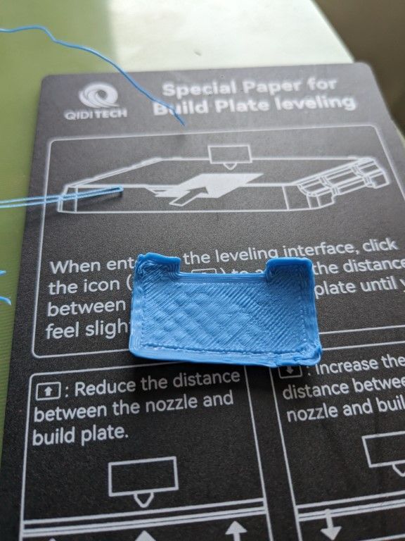

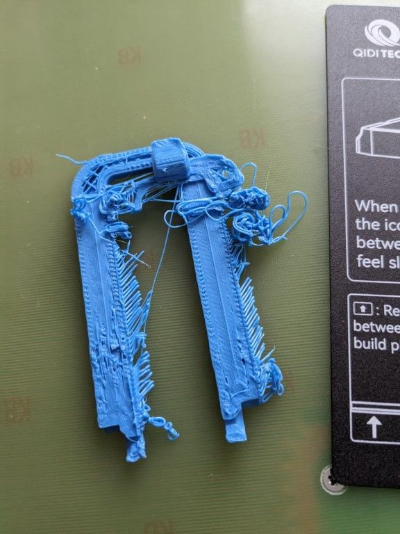

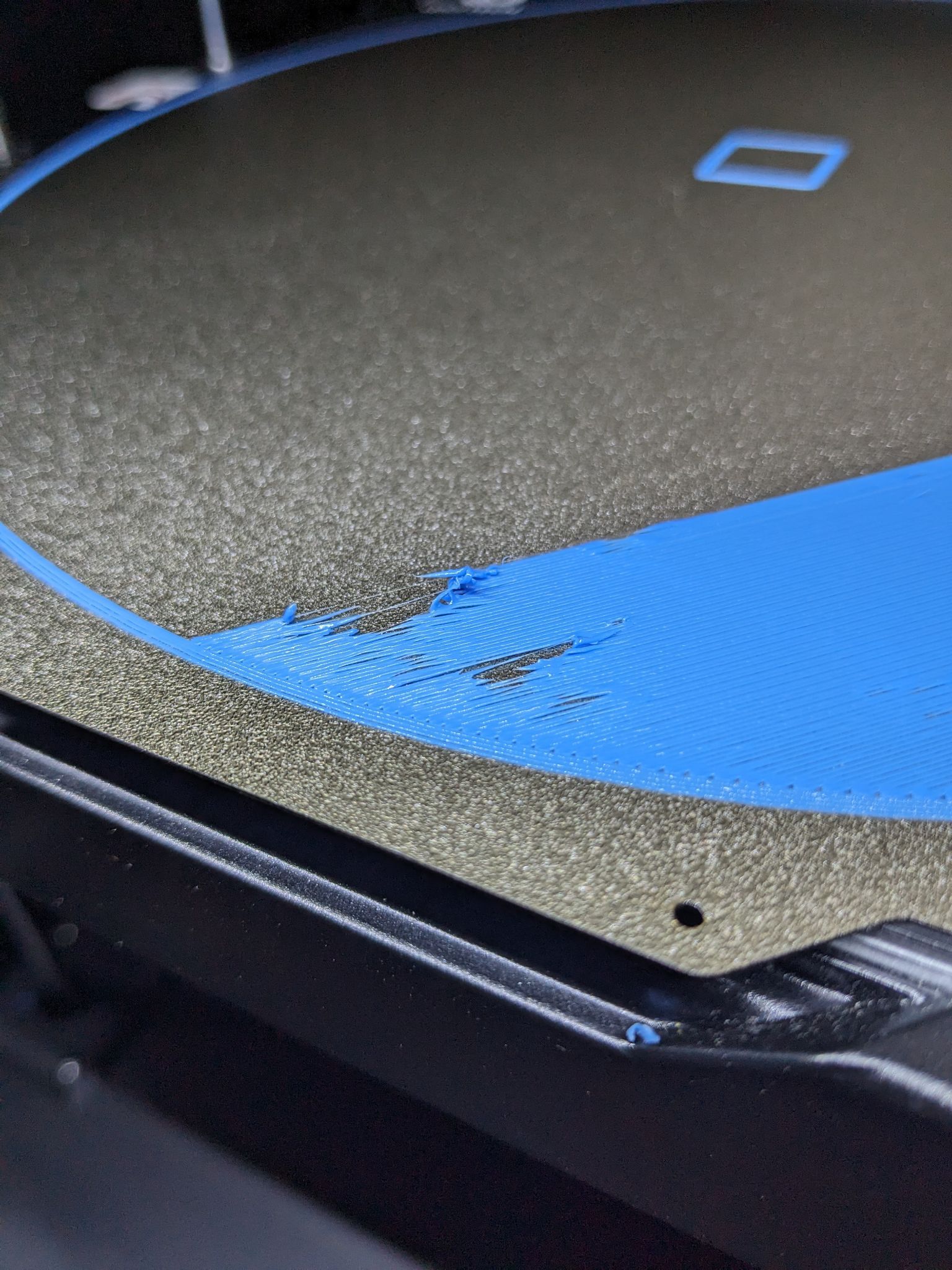

Monololo Posté(e) Mars 20 Partager Posté(e) Mars 20 Bonjour, Je finis par ouvrir un post, je n'en peux plus je ne sais plus quoi essayer. Je warps avec ma qidi Xplus3. J'ai déjà : - réglé le bed avec la méthode qidi (dévisser les boulons/faire les niveaux) - essayé des températures compris entre 55 et 65 °C - essayé avec des bobines neuves/ sécher mon filament - réglé le zoffset avec différents hauteurs, rappuyer quand l'impression commence et commence à se décoller - ne pas lancer les ventilateurs avant la 10eme couches - faire un remplissage de première couche circulaire - faire un remplissage nid d'abeille - fait des réglages de débit avec la calibration du qidislicer et quand ça démarre bien les bords relèvent en cours d'impression. Je veux faire une impression de la taille du bed, j'en suis à huit ou dix essaies, j'en ai ras le bol J'ai réussi pas mal de chose mais j'ai toujours un bord qui bouge à u moment ou à un autre Lien vers le commentaire Partager sur d’autres sites More sharing options...
fran6p Posté(e) Mars 20 Partager Posté(e) Mars 20 (modifié) La surface de le tôle flexible a bien été dégraissée ? Eau chaude + produit vaisselle, rinçage, séchage et ne plus mettre les doigts sur la surface. De temps en temps, un petit coup d'alcool isopropylique (ou si tu apprécies l'odeur, du vinaigre blanc ménager (sans adjuvant)). Parce que là, avec une si petit pièce, avoir du gauchissement ce n'est absolument pas normal Modifié (le) Mars 20 par fran6p Lien vers le commentaire Partager sur d’autres sites More sharing options...
Wassingue Posté(e) Mars 20 Partager Posté(e) Mars 20 Je remarque que c'est toujours le même filament que tu imprimes. En as tu un autre à tester ? Lien vers le commentaire Partager sur d’autres sites More sharing options...
aldo_reset Posté(e) Mars 20 Partager Posté(e) Mars 20 (modifié) Il est possible que la buse soit bouchée. Mais si tu as fait les tests de débit d'Orca Slicer, c'est bizarre. Changer de filament ... et réduire la vitesse pour voir. Il est anormal que cela wrap. Faire un brim ... Modifié (le) Mars 20 par aldo_reset Lien vers le commentaire Partager sur d’autres sites More sharing options...
Monololo Posté(e) Mars 20 Auteur Partager Posté(e) Mars 20 popopo, j'ai l'impression que c'est ça. Avec un bon nettoyage au vinaigre et déplacer la plaque du bout des doigts ça à l'air bon... Premier print, le départ était loupé, j'avais essuyé le bord de la plaque avec mon chiffon à impression. J'ai renettoyé au vinaigre et premier début réussi depuis deux jours. Mon chiffon à du servir pour nettoyer un truc gras (de l'huile pour les axes au hasard). Je suis dégouté si c'est ça. Affaire à suivre Il y a 1 heure, Wassingue a dit : Je remarque que c'est toujours le même filament que tu imprimes. En as tu un autre à tester ? J'ai ai testé plusieurs pla tough, pla classique (pas très sec et tout neuf), pla rapido et pla rapido mat de chez qidi tout neuf 1 Lien vers le commentaire Partager sur d’autres sites More sharing options...
