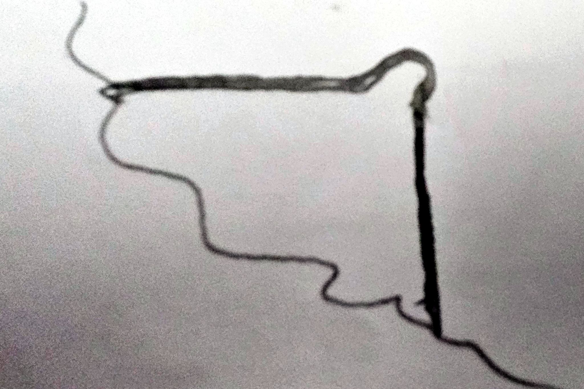

Francois211 Posté(e) Mars 22 Partager Posté(e) Mars 22 Bonjour, Je vous ai lu attentivement sur le problème des angles. Pour corriger le défaut ci dessus il faut augmenter le jerk (ou saccade). J'utilise une directe drive et CURA. Question : où modifie-t-on le Jerk ? Dans le G-CODE de démarrage ou dans les paramètres Vitesses ? Il me semble qu'il faut régler le Jerk dans le G-CODE de démarrage et le désactiver dans les paramètres Vitesses. Ai-je bon ? Merci. Lien vers le commentaire Partager sur d’autres sites More sharing options...
Invité Posté(e) Mars 22 Partager Posté(e) Mars 22 (modifié) il y a une heure, Francois211 a dit : Je vous ai lu attentivement sur le problème des angles. Pour corriger le défaut ci dessus il faut augmenter le jerk (ou saccade). FAUX ! Tu as mal lu. Si je suis ton raisonnement, toi dans un virage, tu accélère, pied au plancher sur l'accélérateur. C'est l'inverse. Pour avoir des angles correctement droit au contraire, il faut ralentir, et diminuer le Jerk. Un Jerk de 5.0 donne généralement de très beau angle droit. Je recommande toujours de rester dans la valeur de Jerk recommandé par le fabricant de son imprimante. il y a une heure, Francois211 a dit : où modifie-t-on le Jerk ? Dans le G-CODE de démarrage ou dans les paramètres Vitesses ? Il est effectivement possible de modifier le Jerk, via une ligne de code dans le gcode de démarrage. C'est avec cette ligne de commande qu'on modifie le jerk : M205 X8.00 Y8.00 Z0.40 E5.00 ; sets the jerk limits, mm/sec Bien évidemment, là c'est ligne telle que tu l'as trouvera dans le gcode de démarrage de Cura, avec des valeurs de 8.0. C'est normal, car Cura est fait initialement pour les imprimantes Ultimaker Cura, qui ont un Jerk d'usine de 8.0. Mais nous, sur nos machines, on est plutôt sur du 5.0. C'est une question de "mécanique". Et il faut bien entendu ajouter cette ligne de commande pour que le jerk soit bien pris en compte : M500 ;Save settings il y a une heure, Francois211 a dit : le désactiver dans les paramètres Vitesses. Ai-je bon ? Il est effectivement préférable de désactiver le contrôle des vitesses et des saccades dans Cura. Modifié (le) Mars 22 par Mikaeru3D Lien vers le commentaire Partager sur d’autres sites More sharing options...

BO105cbs Posté(e) Mars 22 Partager Posté(e) Mars 22 Il y a 7 heures, Francois211 a dit : Bonjour, Je vous ai lu attentivement sur le problème des angles. Pour corriger le défaut ci dessus il faut augmenter le jerk (ou saccade). J'utilise une directe drive et CURA. Question : où modifie-t-on le Jerk ? Dans le G-CODE de démarrage ou dans les paramètres Vitesses ? Il me semble qu'il faut régler le Jerk dans le G-CODE de démarrage et le désactiver dans les paramètres Vitesses. Ai-je bon ? Merci. Bonjour, Avoir des angles à 90° tient de la quête du graal pour certaines imprimantes équipées de la très bonne tête Sprite. Si l'obtention de ces angles ne tenait qu'au "jerk" cela se saurait, j'insiste sur certaines machines. Dans Cura le "jerk" est appelé "saccade", quant les cases ne sont pas cochées, c'est la valeur moyenne fixée dans le firmaware qui est employée. En cochant les deux cases dans l'onglet vitesse tu as accès aux corrections possibles, pour ma part j'abonde dans le sens de @Mikaeru3D pour la valeur citée, que tu pourras expérimenter ainsi que d'autres bien sûr chaque imprimante ayant son caractère, ses tensions de courroie, etc, bref pas mal de facteurs qui interviennent, j'ajouterais aussi que des accélérations de déplacements plus faibles permettent un mouvement plus fluide de la tête Sprite, améliore les angles sans porter atteinte au temps d'impression, la vitesse 'impression aussi. Pour ma part, quant j'ai besoin d'obtenir des angles à 90° les plus parfaits possibles, j'imprime lentement. Dans un fil ayant le même objet, j'ai mis deux photos de réalisations, dont une si je me souvient bien portant sur une impression de petg avec une buse de 0.8. Seule la couture est difficile à gérer pour l'instant, je te rejoins rien ne vaut ses propres tests. Quoiqu'il en soit le très léger "débordement" est relativement bien maîtrisé, ce qui n'était pas le cas de ma machine dès sa sortie.... Maintenant je ne saurais dire, par manque de connaissances, si un M205 placé dans le gcode de démarrage de l'imprimante "Override" les valeurs maximales fixées dans le firmware, ce qui est sûr c'est que dans Cura, tu peux mettre 40 en valeur de jerk, il ne sera pas plus violent que la valeur max fixée dans le firmware par Creality qui est je crois de 10 (peut importe l'unité ) PS : Je n'ai pas trop compris ce que ta photo illustrait. 1 Lien vers le commentaire Partager sur d’autres sites More sharing options...
