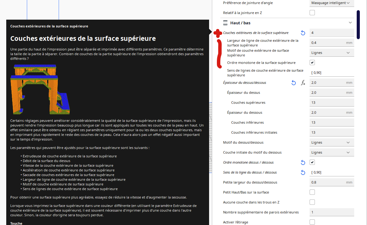

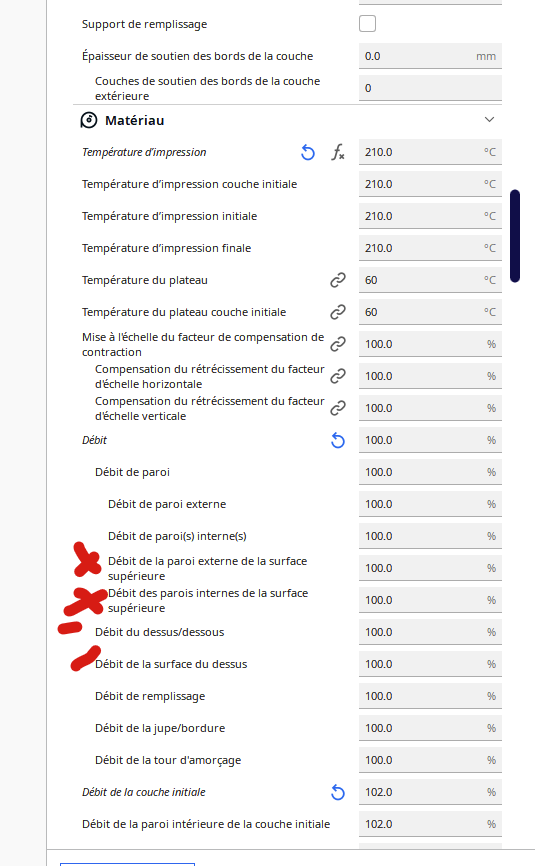

Francois211 Posté(e) Mars 26 Partager Posté(e) Mars 26 Bonjour, Pour avoir des murs lisses et sans défaut j'ai dû réduire le flux à 90 %. La conséquence est que sur les parois et les impressions de dessus les lignes ne se touchent plus ! Un surdoué de CURA aurait-il une solution pour résoudre ce défaut ? Merci. Lien vers le commentaire Partager sur d’autres sites More sharing options...
hyoti Posté(e) Mars 26 Partager Posté(e) Mars 26 Pour le dessus dans Cura (mode all, expert) tu peux jouer sur ces paramètres : 1 1 Lien vers le commentaire Partager sur d’autres sites More sharing options...

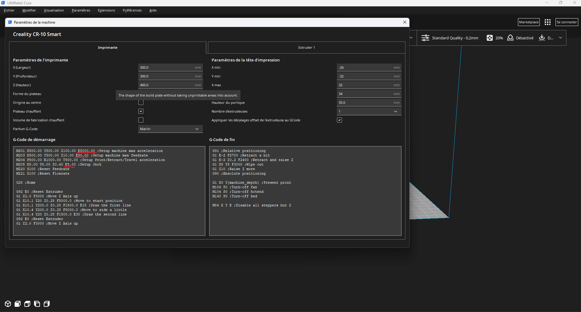

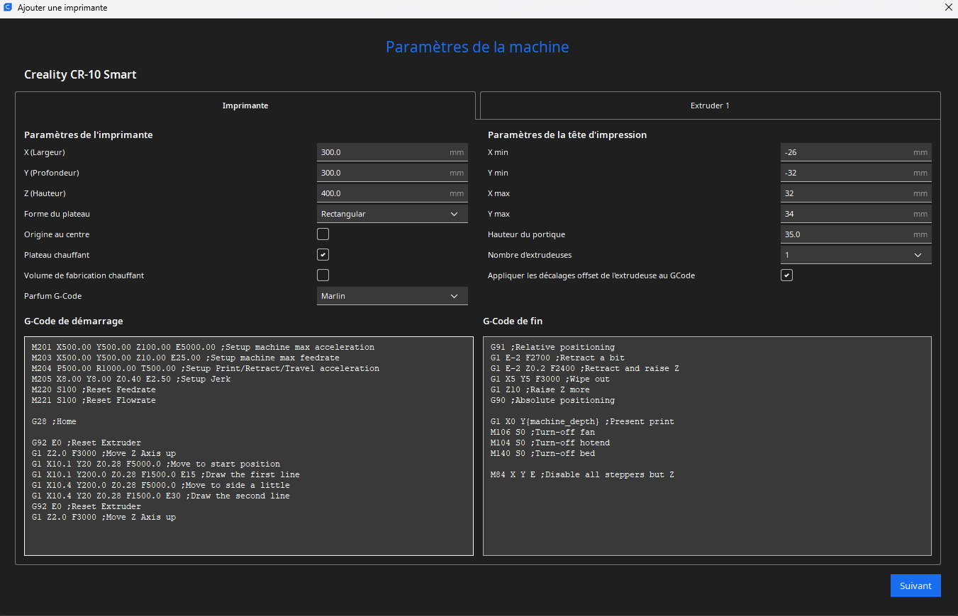

Invité Posté(e) Avril 2 Partager Posté(e) Avril 2 Le 26/03/2024 at 11:14, Francois211 a dit : Pour avoir des murs lisses et sans défaut j'ai dû réduire le flux à 90 %. La conséquence est que sur les parois et les impressions de dessus les lignes ne se touchent plus ! D'accord... d'accord... C'est un peu la conséquence de diminuer le flux ou quantité de matière extrudé... au final les couches de dessus sont en sous-extrusion. Le 26/03/2024 at 11:14, Francois211 a dit : Un surdoué de CURA aurait-il une solution pour résoudre ce défaut ? Pourquoi cura obligatoirement ? Si tu te sent obligé de réduire la quantité de matière extrudé, c'est plutôt un problème d'extrusion et donc lié à la partie mécanique l'extrudeur ou les réglages au niveau firmware de l'extrudeur. Donc, avis personnel je jouerai avec ces 3 valeurs (soulignés en rouge) : Et en modifiant ainsi par exemple : Tu auras l'effet souhaité de "parois lisses", mais sans toucher au débit extrudé. L'inconvénient sera de voir les temps d'impression augmenté un peu. Sur une impression de 3h00 initialement avec les valeurs par défaut, avec ces valeurs la durée d'impression sera autour de 3h30. Lien vers le commentaire Partager sur d’autres sites More sharing options...
Francois211 Posté(e) Avril 4 Auteur Partager Posté(e) Avril 4 Le 02/04/2024 at 12:35, Mikaeru3D a dit : D'accord... d'accord... C'est un peu la conséquence de diminuer le flux ou quantité de matière extrudé... au final les couches de dessus sont en sous-extrusion. Pourquoi cura obligatoirement ? Si tu te sent obligé de réduire la quantité de matière extrudé, c'est plutôt un problème d'extrusion et donc lié à la partie mécanique l'extrudeur ou les réglages au niveau firmware de l'extrudeur. Donc, avis personnel je jouerai avec ces 3 valeurs (soulignés en rouge) : Et en modifiant ainsi par exemple : Tu auras l'effet souhaité de "parois lisses", mais sans toucher au débit extrudé. L'inconvénient sera de voir les temps d'impression augmenté un peu. Sur une impression de 3h00 initialement avec les valeurs par défaut, avec ces valeurs la durée d'impression sera autour de 3h30. Pourquoi CURA ? Trop long à expliquer mais parce que c'est mon choix. Tes réponses ne tiennent pas debout. Par exemple modifier la saccade sur mon imprimante n'a aucun effet ! Certains Marlin de CREALITY seraient bricolés selon un spécialiste ! Lien vers le commentaire Partager sur d’autres sites More sharing options...
