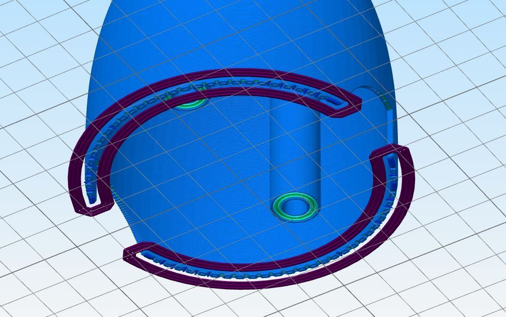

diiity Posté(e) Mars 28 Partager Posté(e) Mars 28 (modifié) Bonjour, La première couche de mon cône est bizarre, pourtant au niveau du dessin que j'ai fait avec solidworks il n'y a rien qui puisse faire apparaitre ce défaut. J'ai essayer avec d'autre cônes que j'ai aussi dessiné, je n'ai pas ce problème. Avez vous une idée du défaut? Je vous jointe une capture ainsi que le stl. J'imprime essentiellement avec simplify3D Merci d'avance. Diiity PS: J'ai trouvé le souci, c'est la largeur de la première couche qui est de 140%, apparemment incompatible avec l'épaisseur de la cloison de 1mm, une buse de 0.4mm. J'ai donc augmenté la l'épaisseur de la cloison à 1.2mm ou diminuer la largeur de la première couche à 100% voire 110% cone.STL Modifié (le) Mars 28 par diiity Lien vers le commentaire Partager sur d’autres sites More sharing options...
PPAC Posté(e) Mars 28 Partager Posté(e) Mars 28 (modifié) il y a 53 minutes, diiity a dit : J'imprime essentiellement avec simplify3D Salutation ! Et sous un autre trancheur ? ou si tu vérifie l'orientation et/ou si tu décale d'un poil en Z négatif ( genre -0.01 mm sur l'axe Z ) ? Par exemple là chez moi, avec Qidi Slicer v1.1.1 et le ".stl" fourni, après avoir cliqué coller au plateau la surface ( car ton modèle dans le .stl n'est pas orienté comme attendue pour de suite trancher ... ) sectionné la surface a mettre en contacte avec le plateau et ensuite après tranchage, la couche initiale me semble nickel. Modifié (le) Mars 28 par PPAC Lien vers le commentaire Partager sur d’autres sites More sharing options...
diiity Posté(e) Mars 28 Auteur Partager Posté(e) Mars 28 L'orientation n'est pas importante puisque il est possible de la rétablir, je pense que c'est dans tous les trancheurs. Pour conserver les proportion du dessin, j'ai diminué la largeur de la première couche et tout est rentré dans l'ordre. Quelle largeur d'extrusion as tu en première couche? car le pense que la proportion entre la buse de 0.4, la largeur de 140% et l'épaisseur de la cloison de 1mm sont incompatibles, suffit d'y penser. 1 Lien vers le commentaire Partager sur d’autres sites More sharing options...
PPAC Posté(e) Mars 28 Partager Posté(e) Mars 28 il y a 15 minutes, diiity a dit : L'orientation n'est pas importante puisque il est possible de la rétablir, je pense que c'est dans tous les trancheurs. Oui. Mais c'est que je suis un gros flemmard ( j'aime quand un .stl prévue pour être imprimé, se trouve déjà orienté comme attendu/préconisé par le créateur. Histoire de faire quelque clics en moins lors de la préparation du tranchage.) il y a 19 minutes, diiity a dit : Quelle largeur d'extrusion as tu en première couche? car le pense que la proportion entre la buse de 0.4, la largeur de 140% et l'épaisseur de la cloison de 1mm sont incompatibles, suffit d'y penser. Là sous QidiSlicer ( fork de Prusa Slicer ) Réglage de l'imprimante Extrudeur 1 Taille Diamètre de la buse 0.4 mm Réglages d'impression Avancé Largeur d'extrusion Première couche 0.5 mm Découpe Compensation de l'effet patte d’éléphant 0.15 mm Lien vers le commentaire Partager sur d’autres sites More sharing options...
diiity Posté(e) Mars 28 Auteur Partager Posté(e) Mars 28 oui c'est bien cela, la largeur est de 0.56mm soit trop grand pour une paroi de 1mm, je suis donc passe à 0.5 aussi Lien vers le commentaire Partager sur d’autres sites More sharing options...
