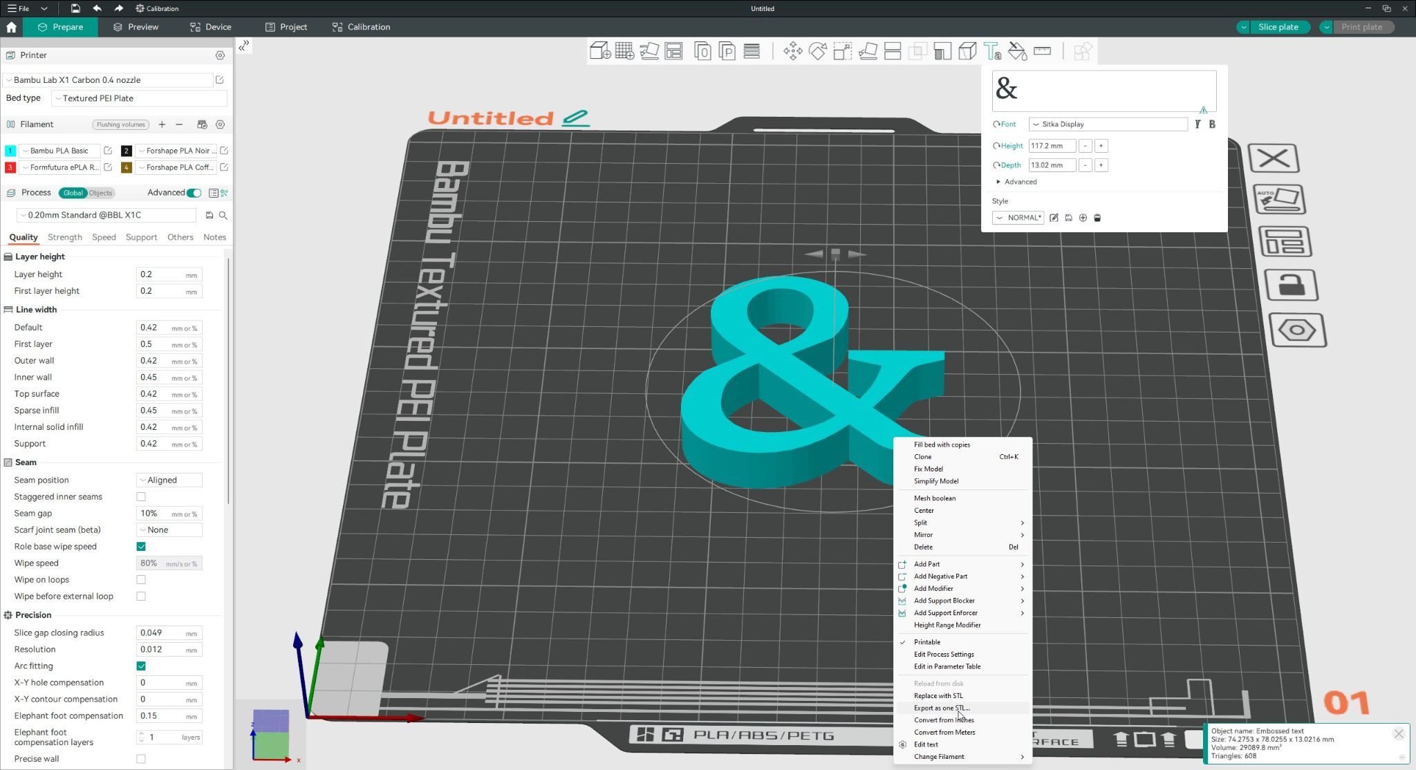

Motard Geek Posté(e) Mars 30 Partager Posté(e) Mars 30 Tu veux imprimer un "&" en 3D c'est ça ? Tu peux prendre un slicer qui permet de générer directement du texte comme Orca Slicer et l'exporter en STL tout simplement 1 Lien vers le commentaire Partager sur d’autres sites More sharing options...

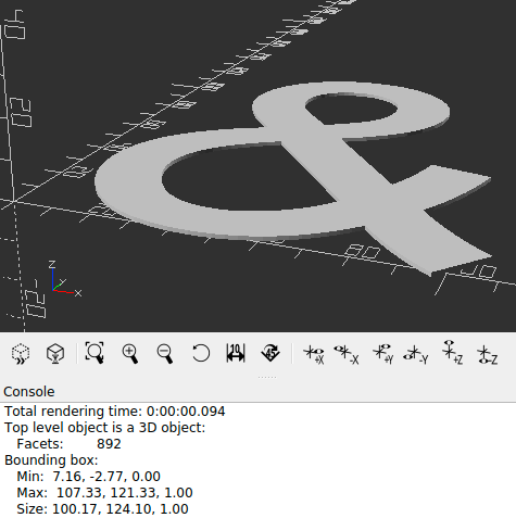

PPAC Posté(e) Mars 30 Partager Posté(e) Mars 30 (modifié) Sans plus d'info EText_charcode_u0026_AMPERSAND_font_ArialRegular.stl Modifié (le) Mars 30 par PPAC 1 Lien vers le commentaire Partager sur d’autres sites More sharing options...

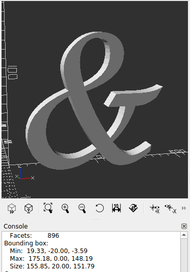

PPAC Posté(e) Mars 30 Partager Posté(e) Mars 30 il y a 19 minutes, jpanasonic a dit : voici le style https://www.thingiverse.com/thing:3153460 J'ai donc utilisé la font https://ttfonts.net/fr/font/23984_LucidaCalligraphy.htm Et adapté mon code OpenScad (Font size = 144, lineare_extrude 20, la rotation x de 90° ) pour coller avec le "A" de https://www.thingiverse.com/thing:3153460 Et voici pour le "&" EText_charcode_u0026_AMPERSAND_font_Lucida Calligraphy_style=Itali_textSize=144_lineareExtrude=20.stl 1 Lien vers le commentaire Partager sur d’autres sites More sharing options...
Motard Geek Posté(e) Mars 30 Partager Posté(e) Mars 30 il y a 23 minutes, jpanasonic a dit : je me suis jamais aventurer sur la modélisation Comme je le disais, pas besoin pour ça, juste taper la lettre en question dans ton clavier et choisir la bonne police 2 Lien vers le commentaire Partager sur d’autres sites More sharing options...
jpanasonic Posté(e) Mars 30 Auteur Partager Posté(e) Mars 30 Merci beaucoup les gars, je test ça ce WE et je vous fait un petit retour. il y a 6 minutes, Motard Geek a dit : Comme je le disais, pas besoin pour ça, juste taper la lettre en question dans ton clavier et choisir la bonne police je viens de le télécharger je vais regarder comment il fonctionne. 1 Lien vers le commentaire Partager sur d’autres sites More sharing options...
