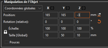

laurentagen Posté(e) Avril 2 Partager Posté(e) Avril 2 Bonjour, Après quelques recherches infructueuse, je me permets de vous embêter. Est-il possible d'imprimer qu'une partie d'une pièce pour faire un test ? Pour exemple j'ai fait une boite et je souhaite juste imprimer le dernier quart de cette boite, du coup dans prusaslicer est-ce que je peux générer le G-code en disant d'imprimer qu'a partir d'un numéro de lignes. J’espère avoir été assez clair....... Lien vers le commentaire Partager sur d’autres sites More sharing options...
jmarie3D Posté(e) Avril 2 Partager Posté(e) Avril 2 Il te faut utiliser l'outil de coupe : https://help.prusa3d.com/fr/article/outil-de-coupe_1779 Lien vers le commentaire Partager sur d’autres sites More sharing options...
Solution pascal_lb Posté(e) Avril 2 Solution Partager Posté(e) Avril 2 il y a 19 minutes, laurentagen a dit : je souhaite juste imprimer le dernier quart de cette boite sinon tu peux descendre ta pièce sur le Z, par exemple -3 comme sur l'image ci dessous 2 Lien vers le commentaire Partager sur d’autres sites More sharing options...
pommeverte Posté(e) Avril 2 Partager Posté(e) Avril 2 (modifié) Salut, Si ce sont les dernières lignes d'impression, tu peux aussi décaler la pièce vers le bas ("dans" le plateau), comme quand tu étais petit et que tu appuyais sur la tête de tes copains pour essayer de les noyer, à la piscine . Edit: grillé par @pascal_lb . Ça m'apprendra à essayer d'être drôle Modifié (le) Avril 2 par pommeverte 2 Lien vers le commentaire Partager sur d’autres sites More sharing options...
laurentagen Posté(e) Avril 6 Auteur Partager Posté(e) Avril 6 Merci à vous pour votre aide, effectivement en mettant le Z en négatif ça marche nickel. Reste plus qu'a imprimer J'ai regarder aussi la solution de @jmarie3D qui fonctionne parfaitement. Merci encore !!!! Lien vers le commentaire Partager sur d’autres sites More sharing options...
