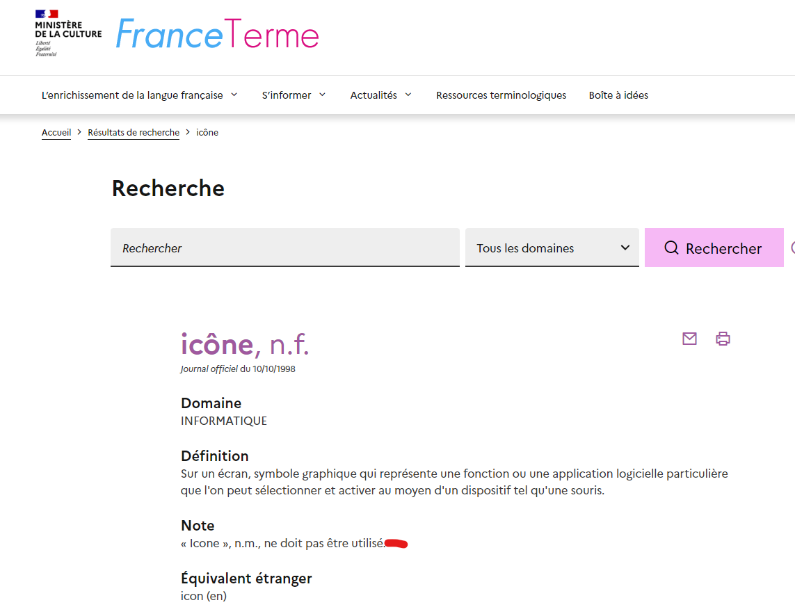

fran6p Posté(e) Avril 8 Partager Posté(e) Avril 8 Il y a 1 heure, Steph86 a dit : l'icône entre les "Z", il reste toujours avec le "moteur barré en rouge" même si je clic dessus, est-ce normal ? Cet icone (sans accent circonflexe et masculin tandis que l'autre graphie en prend un, le mot étant alors féminin et ayant une autre signification) n'est pas explicite En fait en cliquant dessus, cela désactive les pilotes moteurs, ainsi on peut bouger / déplacer manuellement la tête. Lien vers le commentaire Partager sur d’autres sites More sharing options...
PPAC Posté(e) Avril 8 Partager Posté(e) Avril 8 Il y a 2 heures, Steph86 a dit : Je viens de faire plusieurs fois un "home" et j'ai aussi Z=29.8 à chaque fois. Par contre, dans l'interface manuel, l'icône entre les "Z", il reste toujours avec le "moteur barré en rouge" même si je clic dessus, est-ce normal ? Si j'appui sur les "Z", la plateau bouge bien. Mais la distance physique mesuré en réel entre le nez de buse et le plateau reste bien constante malgré plusieurs essais de "home" ? Il y a 2 heures, Steph86 a dit : Pour info: Pour mon problème avec QIDILink, le support m'envoi un nouveau module WiFi. (J'ai un doute vu quelle fonctionne bien en WiFi avec QIDISlicer et que j'ai accès à l'interface "Fluidd"). Bon ba tu as gagné un dong Wi-Fi alors ! il y a 17 minutes, fran6p a dit : (sans accent circonflexe et masculin tandis que l'autre graphie en prend un, le mot étant alors féminin et ayant une autre signification) Merci. Je prends note. Un "icone" ou un pictogrammes qui décore nos interfaces graphique, n'est pas, une "icône" ou une représentation religieuse. Mais si on vénère les petits pictogramme représentant une action, sur nos barres d'accès rapide ? Je te laisse ouvrir une demande de correction sur la page https://fr.wikipedia.org/wiki/Icône_(informatique) (ils ont l'air, comme moi, de vénérer religieusement les icones ) Lien vers le commentaire Partager sur d’autres sites More sharing options...
hyoti Posté(e) Avril 8 Partager Posté(e) Avril 8 Si l'on s'en tient à l'académie française et à France Terme, en dehors d'"Icône" féminin point de salut, sauf si on prie très fort devant !!! C'est un coup des informaticiens avec une retraduction du mot icon !!! 1 Lien vers le commentaire Partager sur d’autres sites More sharing options...
fran6p Posté(e) Avril 8 Partager Posté(e) Avril 8 (modifié) Le débat existe depuis de nombreuses années En fonction du dictionnaire consulté, distinction il y a ( Le Robert par exemple) La facilité est d'utiliser «icône» (féminin) mais comme la plupart ici le savent, je suis de la vieille école. Pour moi une icône est une image religieuse. En tant que retraité des «hussards de la république», adepte de la loi de 1905, fervent défenseur de la laïcité (athée dans l'âme en plus), je fais, j'ai fait et ferai toujours la distinction : icone ≠ icône Après chacun a le droit de maltraiter la langue comme bon lui semble… On est encore en République, il me semble, non ? Modifié (le) Avril 8 par fran6p 1 Lien vers le commentaire Partager sur d’autres sites More sharing options...
hyoti Posté(e) Avril 8 Partager Posté(e) Avril 8 Tout à fait, J'écris icone sans accent (sauf pour "les images ..."...) mais intuitivement je le met au féminin, donc du coup j'ai été voir !!! donc pour le genre le débat n'est pas fini ! Déjà que j'ai tendance à mettre "pétale et sépale" au féminin Lien vers le commentaire Partager sur d’autres sites More sharing options...
