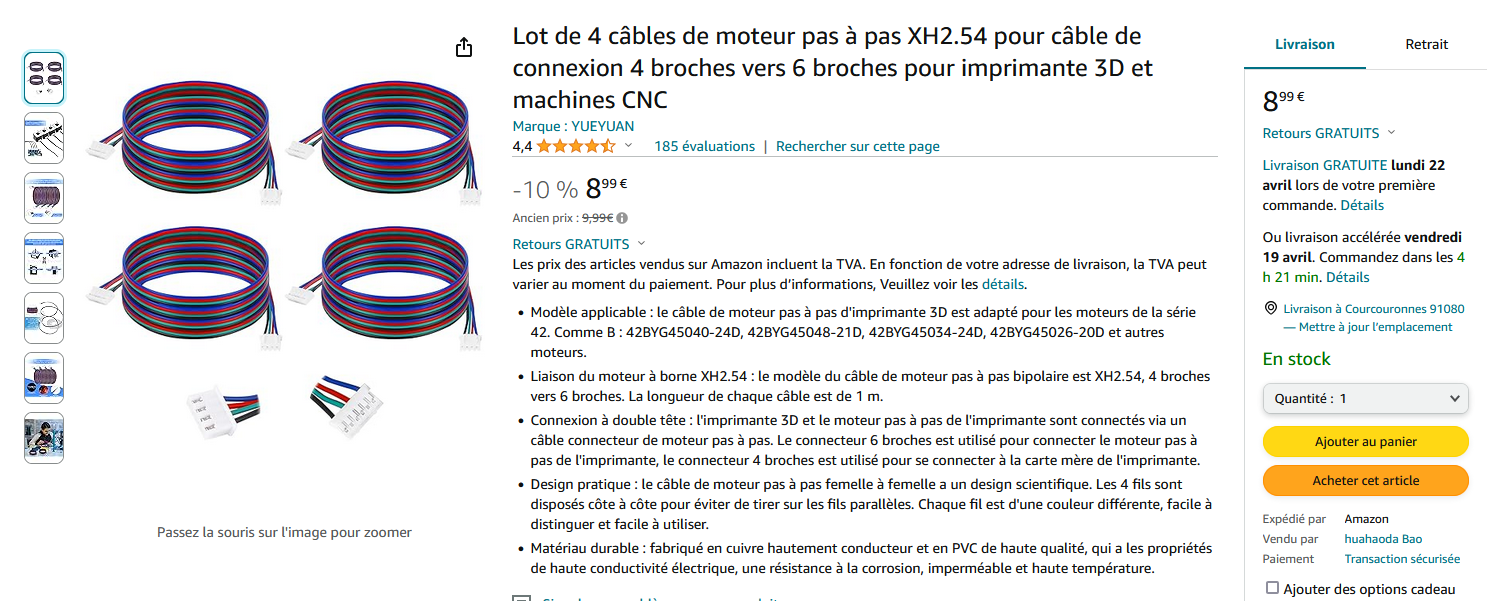

Ketama Posté(e) Avril 18 Auteur Partager Posté(e) Avril 18 Il y a 22 heures, hyoti a dit : Et un câble Bon, ben c'était le câble ...... Et évidemment j'ai eu la bonne idée dans un excès de confiance de ne pas en commander....... C"est sûr car même problème avec l'extrudeur direct.... J'ai commandé les cables que tu m'as recommandé, je les reçois demain Enfin, j'espère que c'est bien ça, mais par élimination je vois pas d'autre solution. Et le multimètre a décidé de jouer à cache-cache . Je vous fait part de mes résultats demain, parce que je n'ai trouvé aucun sujet similaire sur les différents forums et au cas où ça pourrait dépanner quelqu'un par la suite. Lien vers le commentaire Partager sur d’autres sites More sharing options...

Ketama Posté(e) Avril 19 Auteur Partager Posté(e) Avril 19 Bonjour, Angoisse, je n'ai pas reçu les bons câbles . Et c'est reparti à attendre jusqu'à la semaine prochaine les câbles . Il y a 12 heures, pommeverte a dit : il suffit d'échanger les câbles des moteurs X et extrudeur pour vérifier si tu as un soucis avec le câble de l'extrudeur Désolée mais je suis pas sûre de bien comprendre, si je fais cette manip, comment tester qu'elle réagit bien, car pour cela je dois lancer une impression et si l'axe X n'est plus alimenté, je vois pas trop comment ça peut se passer Désolée, c'est vendredi j'ai aussi le cerveau au ralenti Lien vers le commentaire Partager sur d’autres sites More sharing options...

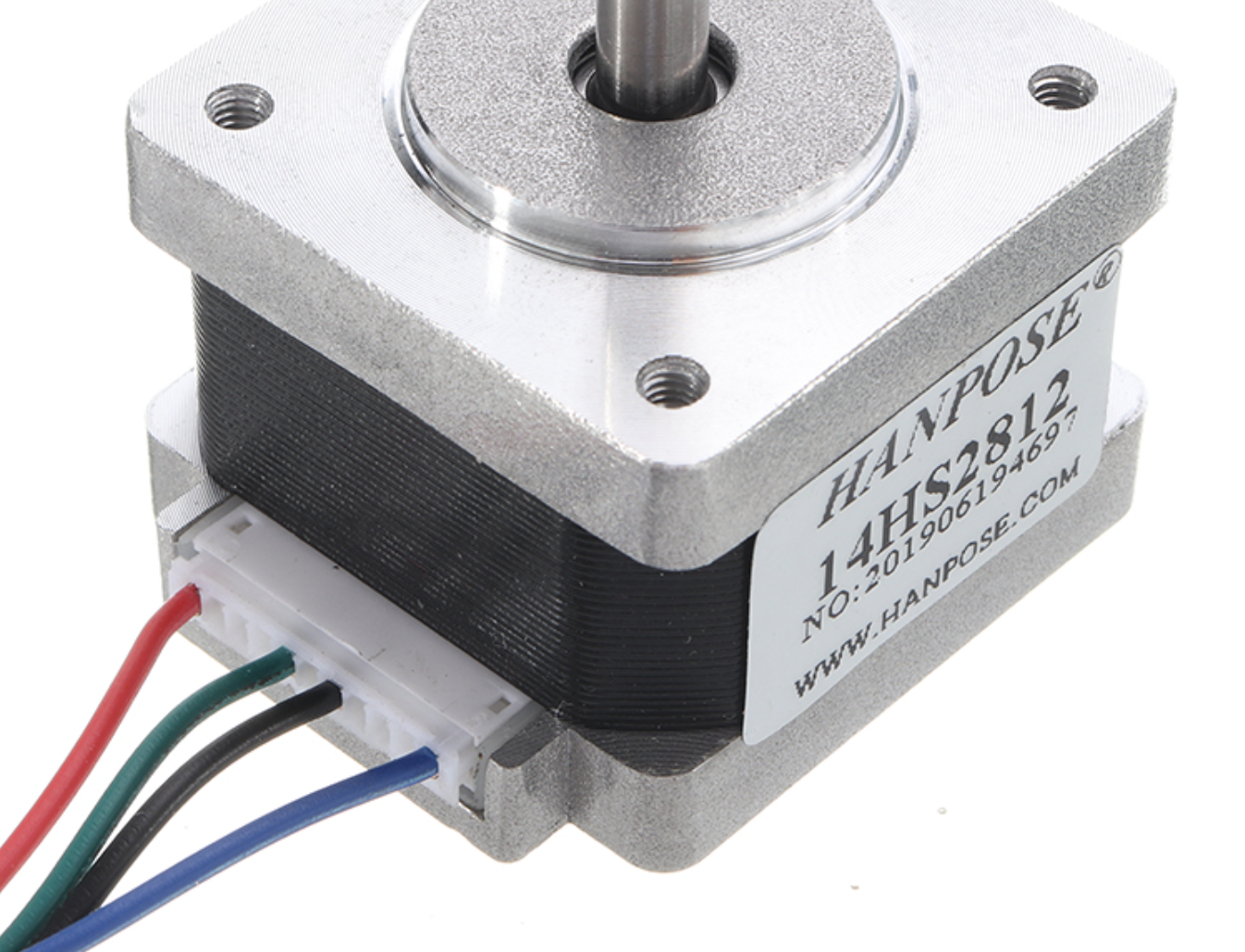

hyoti Posté(e) Avril 19 Partager Posté(e) Avril 19 Le moteur de ton nouveau direct drive n'as pas la prise standard à 6 broches ? Il est vrai que sur le direct drive de la Ender 3 v2, j'ai un moteur pancake à 11 broches, heureusement le câble était fourni avec (mais un peu court). Selon la tête direct drive que tu as prise, il faudra peut-être passer les câbles à l'avant gauche du portique pour ne pas perdre de hauteur d'impression, mais ce n'est pas urgent (et si c'est utile). Lien vers le commentaire Partager sur d’autres sites More sharing options...

Ketama Posté(e) Avril 24 Auteur Partager Posté(e) Avril 24 Le 19/04/2024 at 17:36, hyoti a dit : Le moteur de ton nouveau direct drive n'as pas la prise standard à 6 broches ? Bonjour, Malheureusement non, il y avait un câble de rallonge donc mâle-femelle fourni avec ..... Entre temps j'ai reçu un mâle-mâle qui était en 6 broches transformé en 4 broches et un autre en femelle-femelle J'ai commandé d'autres câbles mais cette fois chez Aliexpress, bon ben du coup ça n'arrive pas avant le 10 mai ..... On va y arriver ! Le 19/04/2024 at 17:36, hyoti a dit : Ender 3 v2, j'ai un moteur pancake à 11 broches, Comment ça 11 broches ? c'est la partie qui se fixe à la carte ou l'autre ? Et c'est comment de l'autre côté ? Lien vers le commentaire Partager sur d’autres sites More sharing options...
hyoti Posté(e) Avril 24 Partager Posté(e) Avril 24 il y a 15 minutes, Ketama a dit : Comment ça 11 broches ? c'est la partie qui se fixe à la carte ou l'autre ? Et c'est comment de l'autre côté ? @Ketama Comme cela : De l'autre côté directement une prise standard 4 broches se branchant sur la carte mère. comme le câble était un peu court, j'ai pris une rallonge standard mâle femelle 4 broches (jst xh 2.54 4 broches) Lien vers le commentaire Partager sur d’autres sites More sharing options...
Ketama Posté(e) Avril 24 Auteur Partager Posté(e) Avril 24 il y a une heure, hyoti a dit : Comme cela Ah oui ! Merci pour les éclaircissement. Mais ce n'est pas les mêmes en effet. Ce qui est bien étrange d'ailleurs Sans doute que c'est le fabricant du moteur qui diffère. Lien vers le commentaire Partager sur d’autres sites More sharing options...
