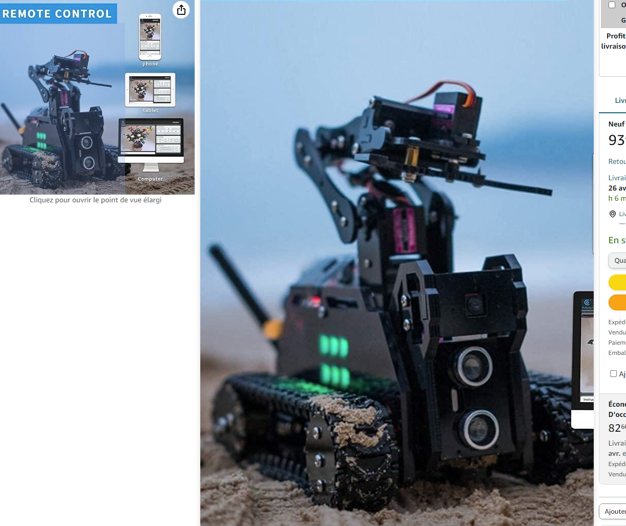

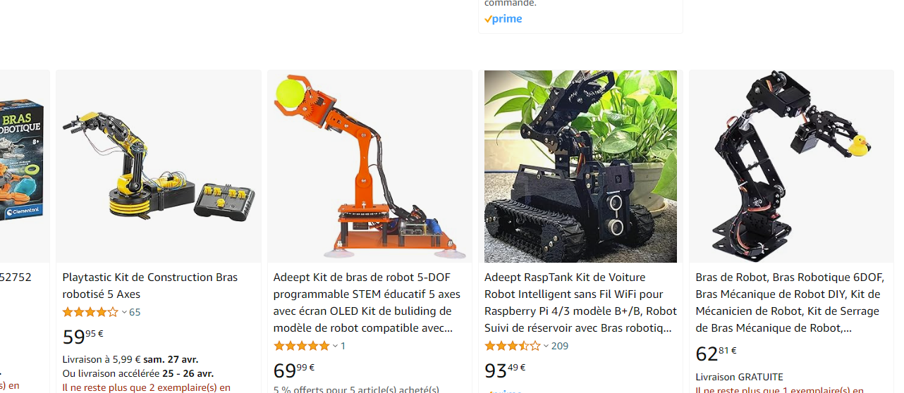

hyoti Posté(e) Avril 23 Partager Posté(e) Avril 23 Il y a 9 heures, Poussin3D a dit : J'avais aussi vu une fois une sorte de petit vérin électrique qui vient soulever le plateau pour décoller la pièce Soulever le plateau et pousser, tu risques de bouger le z-offset ou le leveling. Après tu peux aussi regarder côté robotique avec arduino ou raspberry Pi pour un bras robotique ou même un bras sur véhicule, commandable à distance. (il y en a des pas trop chers, après certain avec lidar et caméra IA plus cher) Lien vers le commentaire Partager sur d’autres sites More sharing options...
Poussin3D Posté(e) Avril 23 Auteur Partager Posté(e) Avril 23 Ah ouais c'est pas mal non plus ça !! Le bras qui vient prendre la pièce et te la dépose dans le carton direct c'est top !! et pas si cher en plus ... J'imagine que tu peux ordonner un mouvement spécifique au bras, après il faut voir la fiabilité mais l'idée est également à creuser ! Lien vers le commentaire Partager sur d’autres sites More sharing options...
