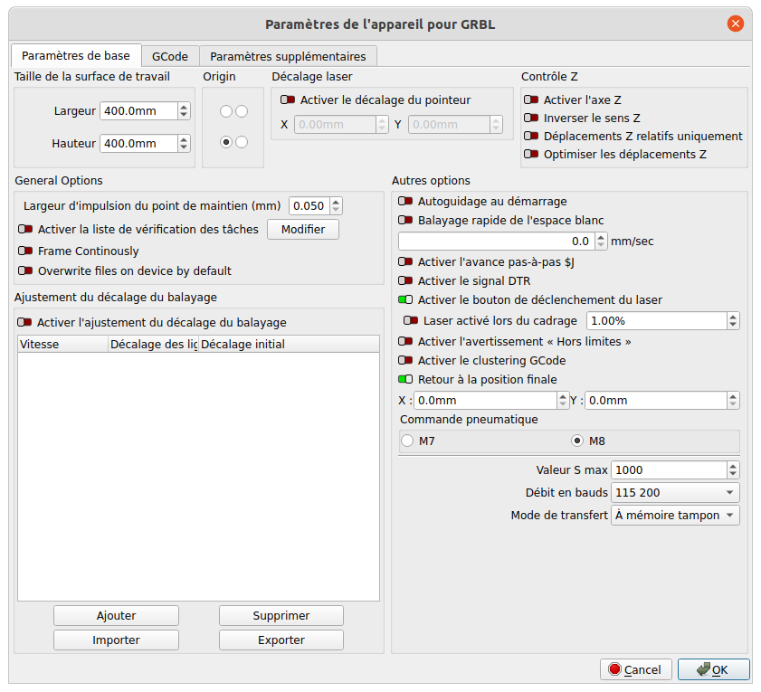

pascal_lb Posté(e) Avril 26 Auteur Partager Posté(e) Avril 26 Il y a 7 heures, PPAC a dit : d'option avec le mot "Autoguidage" J'ai essayé Autoguidage au démarrage mais les axes X et Y vont en butée sur les endstops mais ne s'arrête pas Il y a 7 heures, PPAC a dit : mais aussi il doit y avoir en plus une valeur d'un des paramètres du firmware GRBL donc dans les résultats d'un $$, a vérifier Ha là où j'en suis ça c'est du chinois pour moi Il y a 7 heures, PPAC a dit : je sais pas j'en suis encore a découper du papier J'aurais peut être du commencer par là plutôt que d'attaquer du bois direct Lien vers le commentaire Partager sur d’autres sites More sharing options...
PPAC Posté(e) Avril 26 Partager Posté(e) Avril 26 il y a 3 minutes, pascal_lb a dit : Il y a 7 heures, PPAC a dit : mais aussi il doit y avoir en plus une valeur d'un des paramètres du firmware GRBL donc dans les résultats d'un $$, a vérifier Ha là où j'en suis ça c'est du chinois pour moi $$ sous un firmware grbl, c'est en gros l'équivalent d'un M503 sous un firmware marlin. il y a un paramètre équivalent au M121: Disable Endstops qui sous grbl serait (si je dis pas de bêtise ) $20 Je n'ai pas mieux sous le clic qu'un guide qui explique comment mettre des endstop sur mon PHECDA donc tu devrait y voir le paramètre grbl https://manuals.plus/elegoo/phecda-laser-engraver-limit-switch-manual#software_parameter_settings 1 Lien vers le commentaire Partager sur d’autres sites More sharing options...
pascal_lb Posté(e) Avril 26 Auteur Partager Posté(e) Avril 26 (modifié) Il y a 3 heures, PPAC a dit : Je n'ai pas mieux sous le clic qu'un guide qui explique comment mettre des endstop sur mon PHECDA donc tu devrait y voir le paramètre grbl Je comprends mieux, je vais regarder ça Édit : Bon après tests ça ne fonctionne toujours pas Modifié (le) Avril 26 par pascal_lb Lien vers le commentaire Partager sur d’autres sites More sharing options...

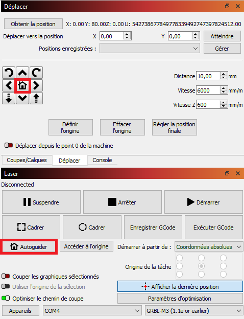

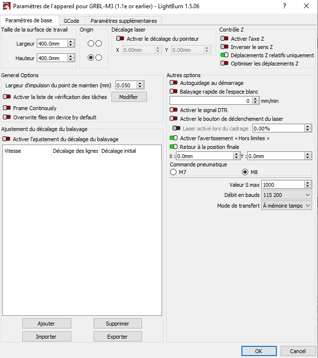

pascal_lb Posté(e) Avril 26 Auteur Partager Posté(e) Avril 26 il y a 14 minutes, fran6p a dit : Pour les fins de courses, n'en ayant pas sur le Sculpfun S9, je m'était aidé de ce lien qui regroupe de nombreuses informations sur ces matériels. merci je vais regarder voici les images de mes réglages et je lance le home depuis les rectangles rouge ci dessous, la tète part vers les endstops et ne s'arrêtent pas les moteurs forcent et je suis obligé de couper l'alim 1 Lien vers le commentaire Partager sur d’autres sites More sharing options...

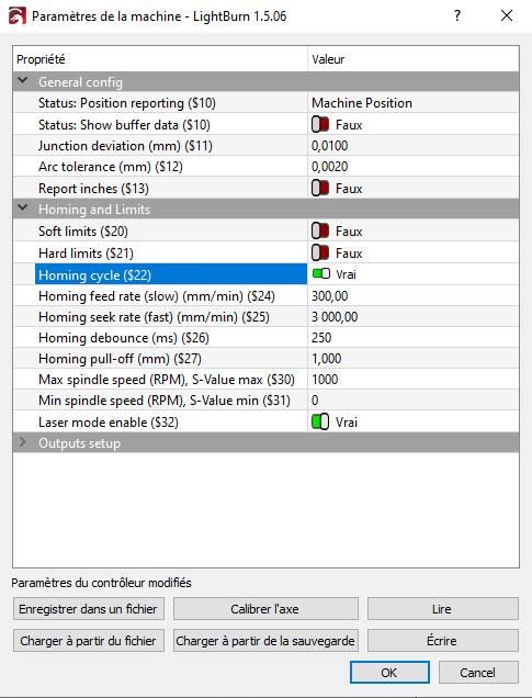

fran6p Posté(e) Avril 26 Partager Posté(e) Avril 26 A minima, «Hard limits» ($21) devrait être activé pour que les interrupteurs de fin de course soient pris en compte. 1 Lien vers le commentaire Partager sur d’autres sites More sharing options...
pascal_lb Posté(e) Avril 26 Auteur Partager Posté(e) Avril 26 il y a 53 minutes, fran6p a dit : A minima, «Hard limits» ($21) devrait être activé pour que les interrupteurs de fin de course soient pris en compte. j'ai essayé aussi mais ça ne donne rien Je pense que pour l'instant et faire des tests je vais partir sur Démarrer à partir de : position actuelle en bas à gauche et quand je maitriserai la machine et le soft je me repencherai dessus... Par contre je ne trouve toujours pas comment couper ce foutu FDM Lien vers le commentaire Partager sur d’autres sites More sharing options...

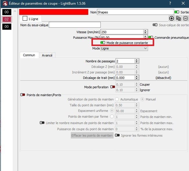

fran6p Posté(e) Avril 26 Partager Posté(e) Avril 26 (modifié) il y a 32 minutes, pascal_lb a dit : j'ai essayé aussi mais ça ne donne rien Après avoir modifié, tu as bien cliqué sur «écrire» pour que ce soit enregistré dans l'EEPROM (un clic sur OK ne valide pas les modifications… il me semble ) Procédure, dans cette fenêtre de réglage: lire (le contenu de l'EEPROM), faire des modifications, écrire (le contenu dans l'EEPROM), OK pour fermer la fenêtre. Si ça ne fonctionne toujours pas, il est possible que le firmware GRBL de ton laser n'ait pas été compilé avec l'option des interrupteurs de fin de course (ce qui serait une belle co…rie). Pour ton problème de MDF (je suppose car je ne connais pas le FDM ), c'est un matériau même à 3mm d'épaisseur hyper pénible à couper (il contient bien souvent plus de colle que de poussière de bois), il faut activer dans LB, pour le calque de coupe, le mode «puissance constante» (M3 voir ce lien LB) : Modifié (le) Avril 26 par fran6p 1 Lien vers le commentaire Partager sur d’autres sites More sharing options...

pascal_lb Posté(e) Avril 26 Auteur Partager Posté(e) Avril 26 (modifié) Il y a 5 heures, fran6p a dit : Procédure, dans cette fenêtre de réglage: oui c'est ce que je fait Il y a 5 heures, fran6p a dit : il est possible que le firmware GRBL de ton laser n'ait pas été compilé avec l'option des interrupteurs de fin de course je pense que c'est ça car j'ai même regardé dans le boitier électronique tout est bien branché Il y a 5 heures, fran6p a dit : MDF (je suppose car je ne connais pas le FDM "MDF est avant tout un acronyme de l'appellation anglophone Medium Density Fiberboard qui signifie en français panneau de fibres à densité moyenne" donc en français c'est bien du FDM Il y a 5 heures, fran6p a dit : pour le calque de coupe, le mode «puissance constante» effectivement c'est mieux à 200 mm/m et S=100% ça traverse en 4 passes Il y a 2 heures, papajds a dit : pour couper du MDF de 3 mm , j'ai 130 mm/min à 100% ,1 passe je ne sais pas la puissance de ton laser, sur le mien c'est 6w et il me faut 2 passes à 100mm/m et il m'en faudrait une troisième pour traverser complètement, j'ai la grille nid abeille en dessous mais pas de air assist Voilà un essai Modifié (le) Avril 26 par pascal_lb 2 Lien vers le commentaire Partager sur d’autres sites More sharing options...
