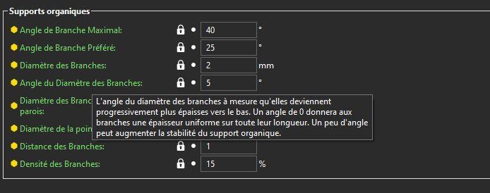

Un autre avantage des supports organiques / arborescents (terminologie Cura), outre qu'ils sont plus faciles à enlever, est qu'ils consomment moins de matière (c'est très proche du mode vase) par contre si leur base est trop petite, ils peuvent parfois être heurtés par la tête qui les décrochera.
il y a 1 minute, fran6p a dit :
Merci de l'info. Je suppose que l'on ne peut pas changer ce paramètre.
il y a 10 minutes, Dan11300 a dit :
Si, c'est possible
Révélation
Mais pas directement car il n'y a pas de paramètre modifiable pour cette valeur. En augmentant un peu l'angle du diamètre des branches, on peut renforcer la solidité de la base :
