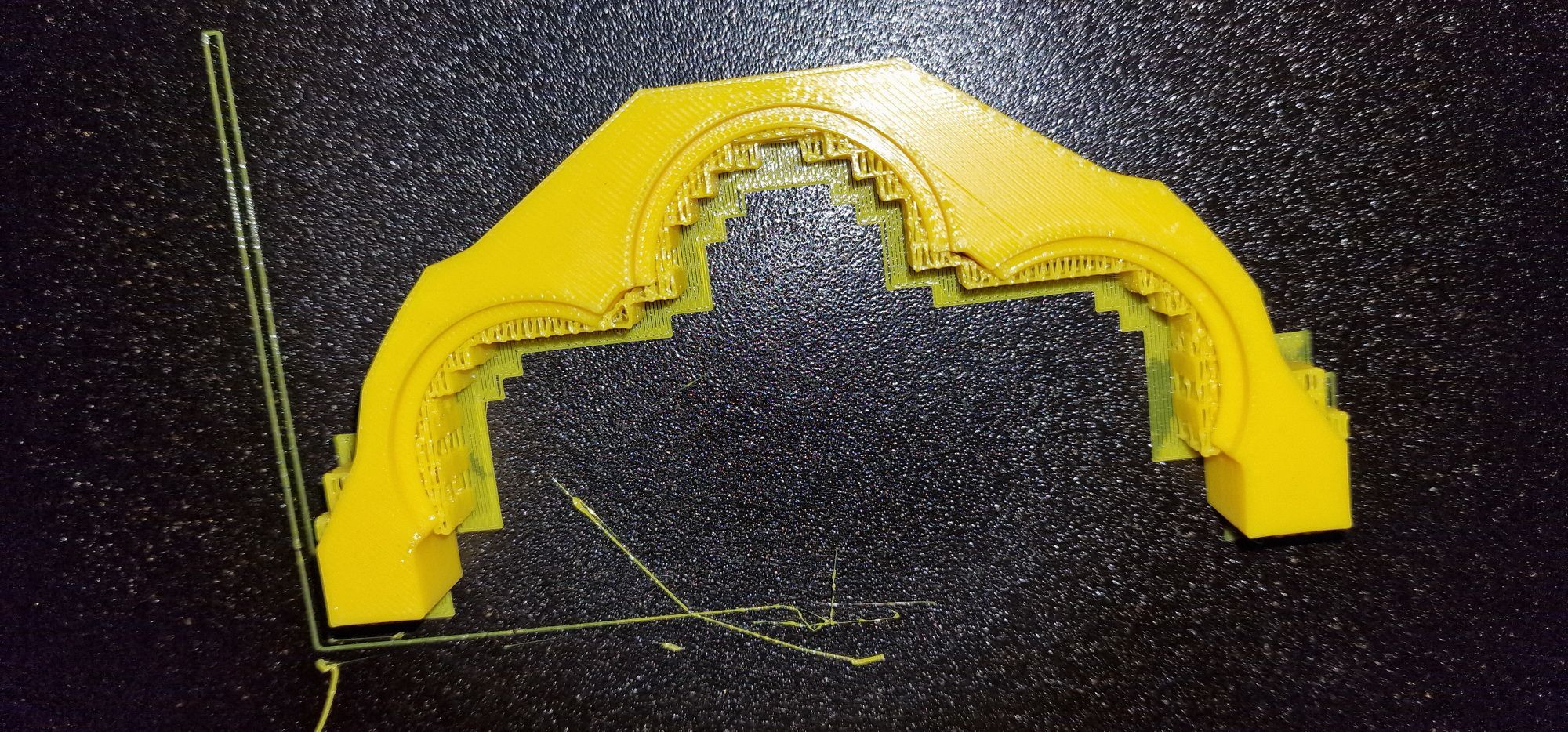

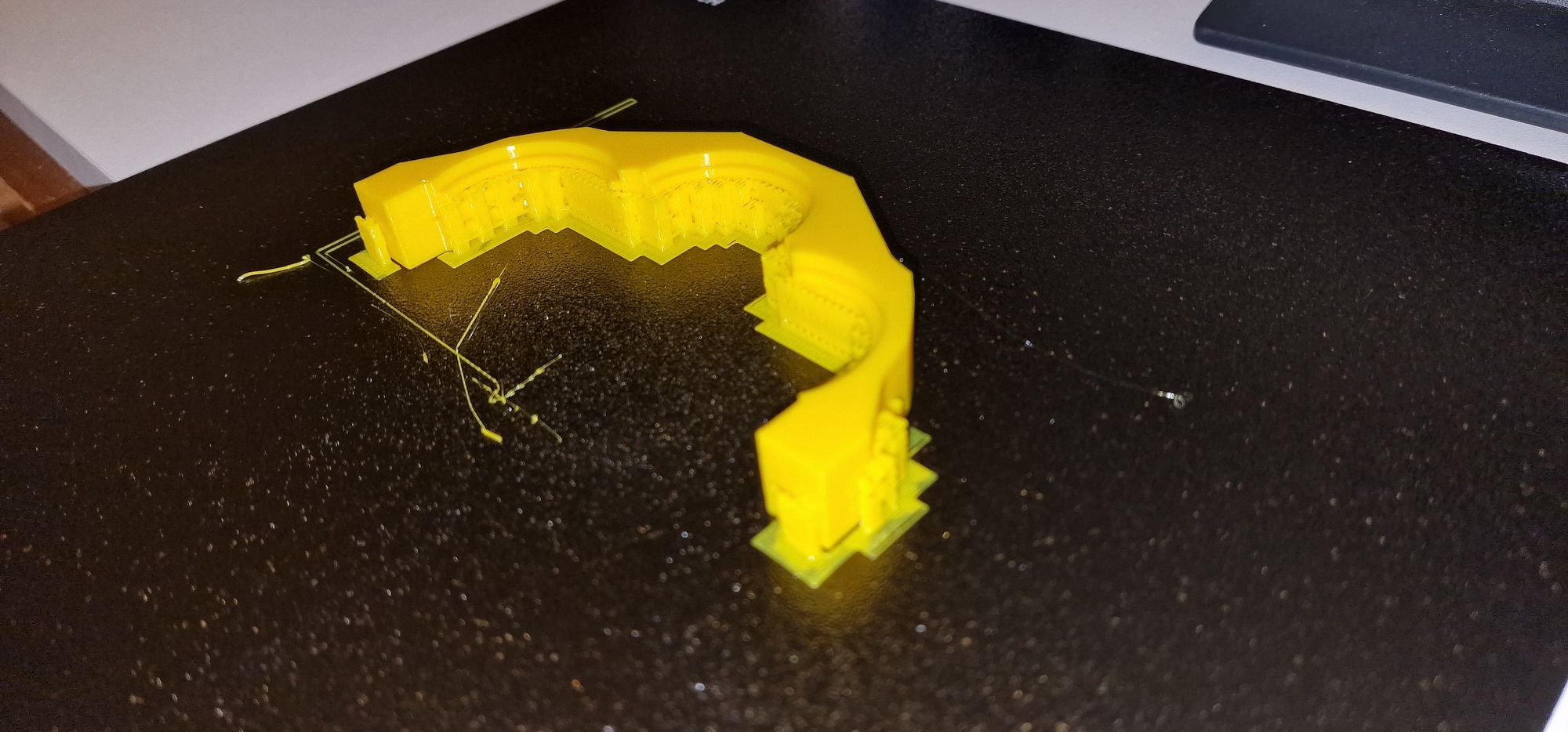

Dan11300 Posté(e) Avril 27 Partager Posté(e) Avril 27 (modifié) J'ai un souci d'impression sur ma Qidi X-Plus3. Sur certaines couches, le PLA n'est pas jointif avec la couche précédente. Cela le fait sur l'objet et aussi sur les supports (automatiques). J'ai ouvert le GCode pour vérifier, et surprise, certaines couches n'impriment que le support et la couche suivante imprime l'objet. J'ai presque 2 fois plus de couche avec les supports activés. Est-ce normal ? Par contre je suis embêté pour mon print. Je vais faire un test avec des supports que je vais modéliser, mais ce n'est guère pratique. Modifié (le) Avril 27 par Dan11300 Lien vers le commentaire Partager sur d’autres sites More sharing options...

Dan11300 Posté(e) Avril 28 Auteur Partager Posté(e) Avril 28 Merci de votre retour. J'ai reçu ma machine il y a une dizaine de jours et je n'ai fais aucune modification. Je n'avais imprimé que des petits fichiers (en hauteur). Lorsque j'ai voulu imprimer mes supports de tubes, le problèmes a commencé. J'ai réimprimé le même fichier, car je pensais que c'était une erreur hardware et le défaut est revenu exactement au même endroit. Donc, le problème venais du fichier. - Qidi Slicer V 1.1.3 - Je ne sais pas ou trouver la version du firmware, mais en en tête du fichier "printer.cfg", il y V4.2.10. - J'utilise du PLA "normal". Je l'ai utilisé pendants des années sans souci avec mon ancienne Prusia 3 Il y a 18 heures, PPAC a dit : Car, il semblerais que depuis le firmware v4.4.18 pour la Q1 Pro, plusieurs utilisateurs on le même genre de problème. cf https://github.com/QIDITECH/QIDI_Q1_Pro/issues/13 J'ai effectivement le même souci d'impression. Le Gcode fait 10 Mo, je vais donc faire quelques test pour essayer d'identifier la source du problème. Lien vers le commentaire Partager sur d’autres sites More sharing options...

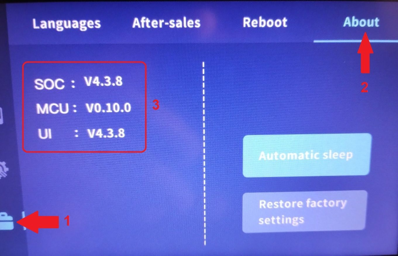

fran6p Posté(e) Avril 28 Partager Posté(e) Avril 28 (modifié) Il y a 18 heures, PPAC a dit : que je n'ai pas encore utilisé avec ma Q1 Pro Je l'utilise depuis déjà un bon moment (avant son annonce officielle sur le site de Qidi) et n'ai pas rencontré de tel problème. Le fichier STL de départ a peut-être un soucis mais comme l'a si bien dit @pommeverte, il nous manque des éléments pour valider ou invalider cette hypothèse. il y a 14 minutes, Dan11300 a dit : il y V4.2.10. Les Serie 3 sont en version .13 (Xmax->4.3.13, Xplus->4.2.13, XSmart-> 4.1.13). Tu peux afficher les versions via l'écran tactile (copie écran faite lors du test de la X-Max 3) : Modifié (le) Avril 28 par fran6p 1 Lien vers le commentaire Partager sur d’autres sites More sharing options...

Dan11300 Posté(e) Avril 28 Auteur Partager Posté(e) Avril 28 Impression terminé avec Orcaslicer avec le fichier .stl identique. Aucun défaut, impression parfaite (et plus rapide). Le problème provient donc de Qidislicer. Je vais envoyer le tout à Qidi pour qu'il cherche le bug. Et moi je vais changer de slicer. Je vais voir comment communiquer directement depuis Orca avec ma X-Plus 3. Pour modifier l'heure, il va donc falloir que je me connecte en ssh. Cela va me rappeler des souvenirs. 1 1 Lien vers le commentaire Partager sur d’autres sites More sharing options...
fran6p Posté(e) Avril 29 Partager Posté(e) Avril 29 Il y a 18 heures, Dan11300 a dit : Pour modifier l'heure, il va donc falloir que je me connecte en ssh. A moins que tu ne connaisses un autre moyen, oui Pour la communication entre le trancheur et l'imprimante, ne pas oublier le port (10088) dans l'adresse IP ou pendant que tu seras connecté en ssh, ajouter une ligne «listen 80» dans le fichier /etc/nginx/sites-available/fluidd, puis redémarrer le service nginx (sudo systemctl restart nginx), Fluidd sera alors accessible (en plus du port «inhabituel» 10088) via le port standard http Citation # /etc/nginx/sites-available/fluidd server { listen 10088; listen 80; access_log /var/log/nginx/fluidd-access.log; error_log /var/log/nginx/fluidd-error.log; # disable this section on smaller hardware like a pi zero gzip on; … Lien vers le commentaire Partager sur d’autres sites More sharing options...

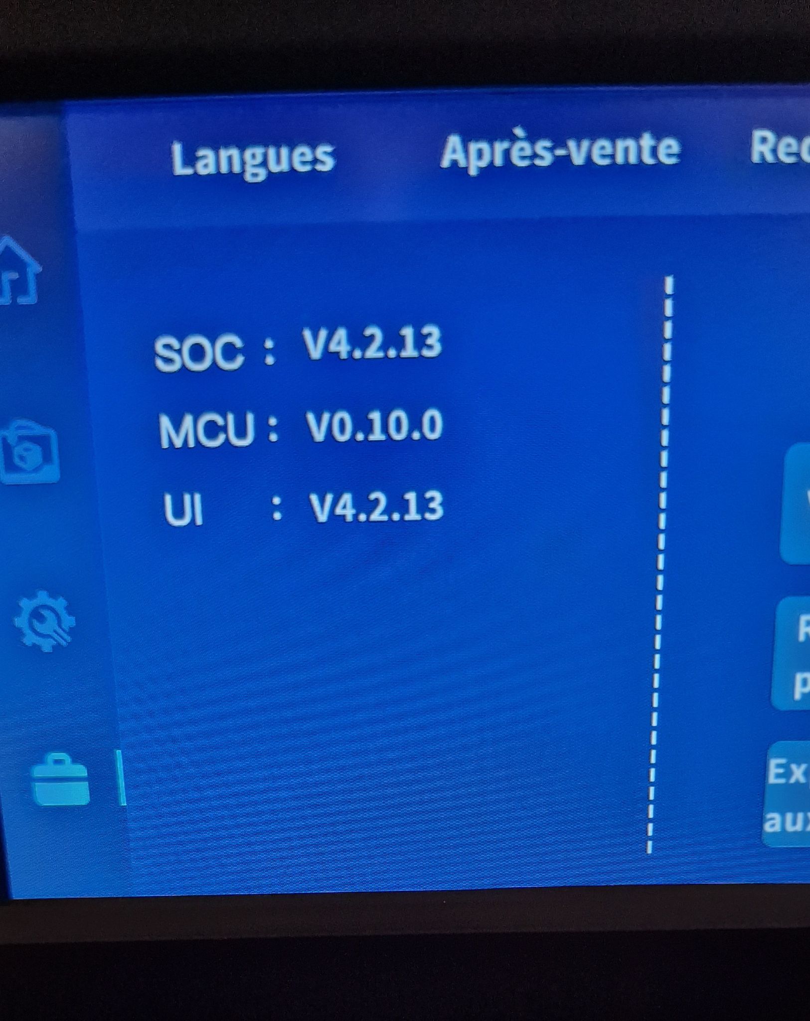

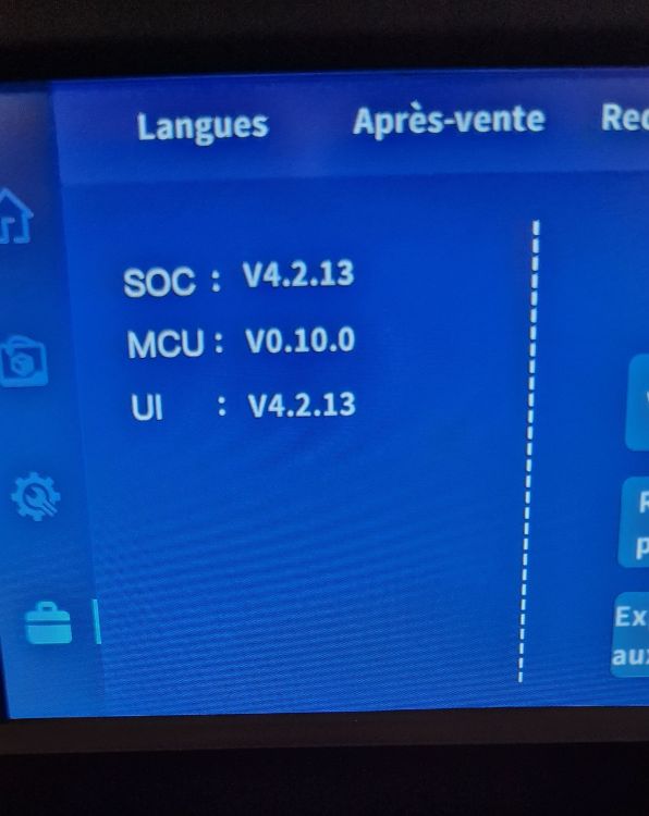

Dan11300 Posté(e) Avril 29 Auteur Partager Posté(e) Avril 29 (modifié) Le 28/04/2024 at 14:20, fran6p a dit : Les Serie 3 sont en version .13 (Xmax->4.3.13, Xplus->4.2.13, XSmart-> 4.1.13). Je suis bien en version 4.2.10. J'ai juste changé la carte mémoire avant même de démarrer la machine avec une carte 32 Go. Je n'ai fais aucune mise à jour de quoi que ce soit. Modifié (le) Avril 29 par Dan11300 Lien vers le commentaire Partager sur d’autres sites More sharing options...
souriceaux Posté(e) Avril 29 Partager Posté(e) Avril 29 Bonsoir @Dan11300, J'ai acheté aussi une carte mémoire 32 qui avait une version antérieur. J'ai effectué la mise à jour comme @fran6p l'a indiqué dans un 'post'. Et effectivement la version doit être une 4.2.13 Il y a 5 heures, Dan11300 a dit : Les Serie 3 sont en version .13 (Xmax->4.3.13, Xplus->4.2.13, XSmart-> 4.1.13). Lien vers le commentaire Partager sur d’autres sites More sharing options...

Dan11300 Posté(e) Avril 30 Auteur Partager Posté(e) Avril 30 Ce que je trouve de surprenant dans la découpe de Qidislicer, c'est de faire des couches intercalées pour l'objet et les supports. J'ai demandé une découpe à 0.24 et les couches font 0.12 en imprimant une couche sur deux, objet et support. Et encore pas partout. en visualisant le Gcode couche à couche, on voit que ce n'est pas constant. En regardant de plus près la visualisation des couches, lorsque l'on va du haut vers le bas ou du bas vers le haut la visualisation des couches est inversées. Sans doute un bug d'affichage. Lien vers le commentaire Partager sur d’autres sites More sharing options...

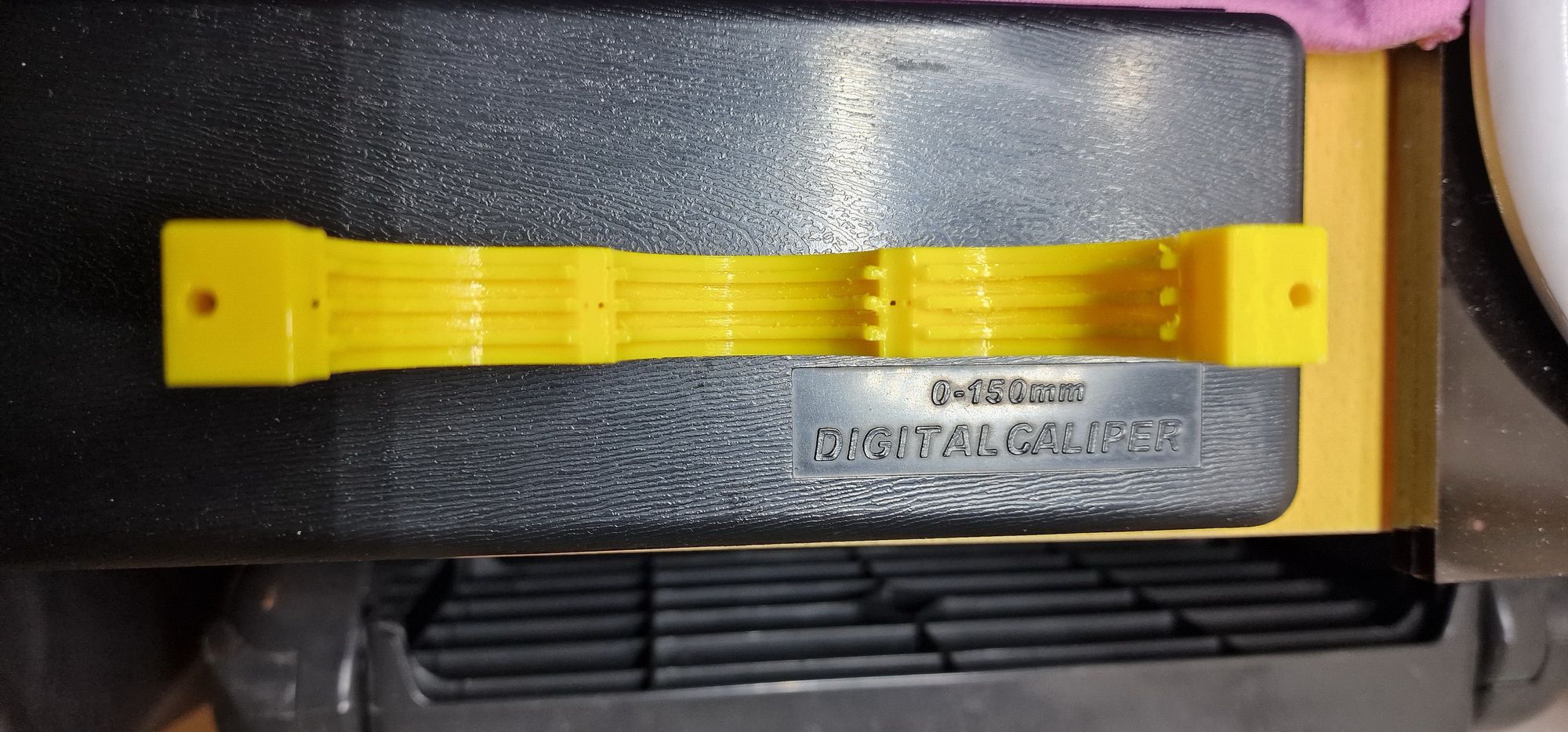

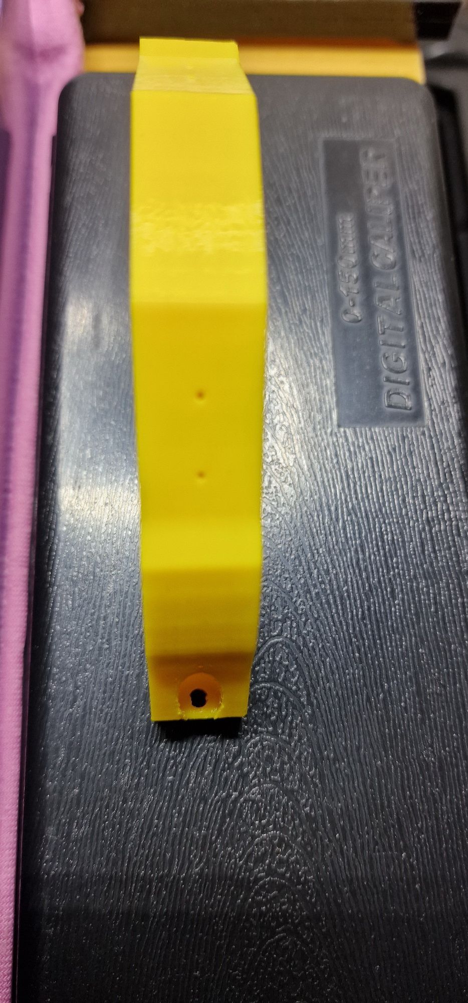

souriceaux Posté(e) Avril 30 Partager Posté(e) Avril 30 (modifié) Il y a 6 heures, fran6p a dit : il est très difficile d'affirmer ou pas que tel trancheur produit de «mauvais» Bonsoir à tous, Je pense que @fran6p a un peu raison. Ceci étant, j'ai effectué avec "QiDiSlicer" l'impression de cette pièce en diminuant de 50% son volume. Utilisant du PETG standard Jaune (Table à 80° et Buse à 250°) le résultat est ici (brut de décoffrage) @Dan11300 = Peut être revoir la mise à jour, éviter le plateau tournant, revoir si le filament n'est pas coincé, et autres. Pour info, j'ai eu un problème avec mon extrudeur (voir le post), le SAV m'en a fait suivre rapidement un autre et depuis tout fonctionne normalement. Modifié (le) Avril 30 par souriceaux Lien vers le commentaire Partager sur d’autres sites More sharing options...

Dan11300 Posté(e) Mai 1 Auteur Partager Posté(e) Mai 1 Il y a 20 heures, souriceaux a dit : Ceci étant, j'ai effectué avec "QiDiSlicer" l'impression de cette pièce en diminuant de 50% son volume. Je suis étonné de la qualité de l'impression avec la pièce dans ce sens. J'avais fait un premier essai de la même manière et pour enlever les supports entre les encoches, c'était la misère. Je l'ai donc retourné et la je n'avais plus besoin de support entre les encoches. Il y a 5 heures, fran6p a dit : utiliser des supports «organiques» (arborescents) Je ne les ai jamais utiliser (ni même pas remarqué). Je vais tester pour voir. Je ne sais pas si c'est efficace, mais c'est assez "fun". Lien vers le commentaire Partager sur d’autres sites More sharing options...
Dan11300 Posté(e) Mai 2 Auteur Partager Posté(e) Mai 2 Je viens de tester un fichier avec les supports organiques et il n'y a pas ce décalage de couche entre le support et l’objet alors qu'il y est avec le support standard. Lien vers le commentaire Partager sur d’autres sites More sharing options...
