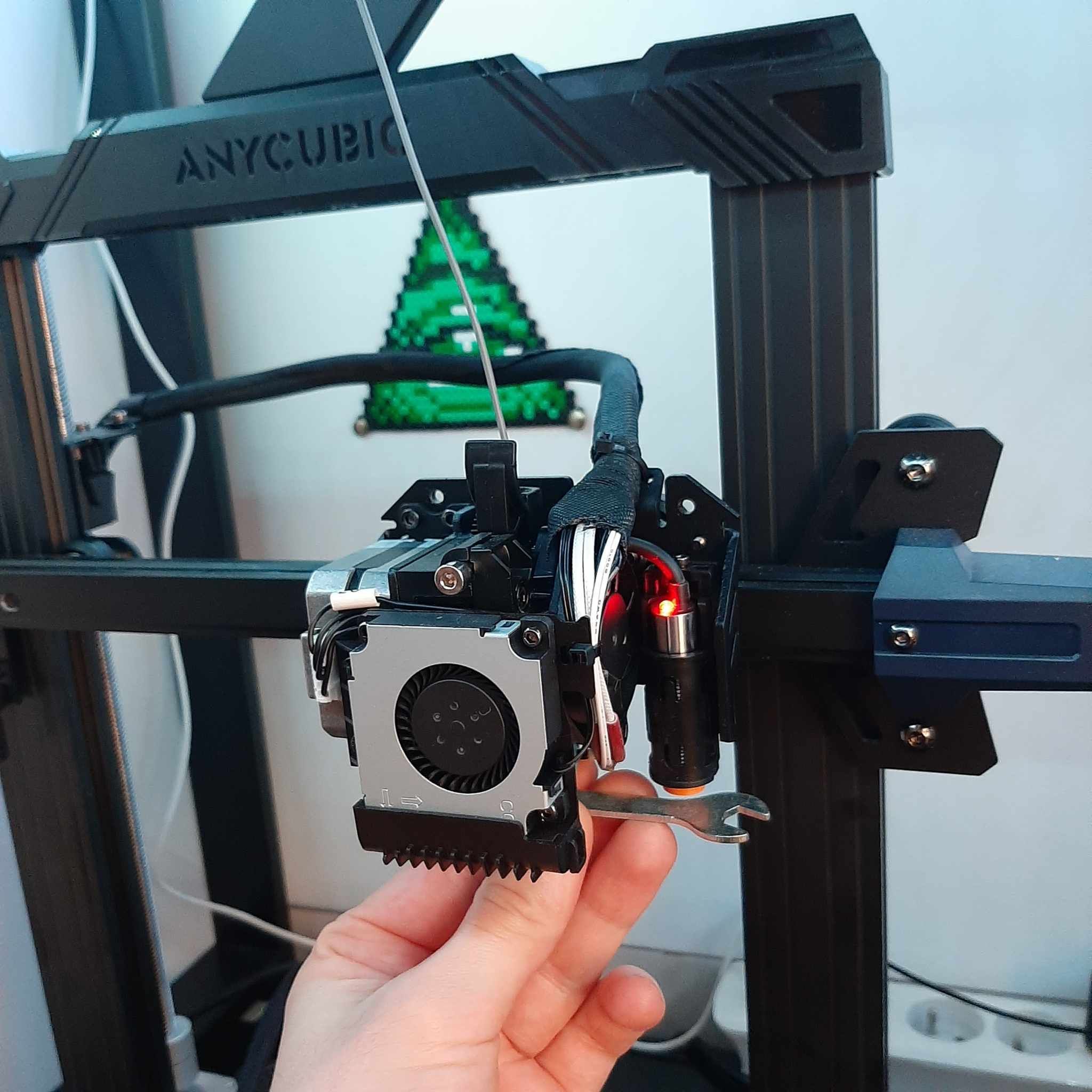

PPAC Posté(e) Avril 29, 2024 Posté(e) Avril 29, 2024 il y a 58 minutes, Seido a dit : Mais ce problème d'auto leveling revenais de temps en temps sans raison apparente, et en relançant une ou deux fois l'impression, ça finissait par marcher. Mais aujourd'hui, le problème est constant. Impossible de lancer une impression, l'écrasement se fait a chaque tentative. Soit au alentours du 5ième point, soit le plus souvent au dernier. Alors j'suis perdu, pourquoi mon capteur ne fonctionne plus subitement ? Un réglage a modifier ? Le capteur a changer ? Salutation ! Là d’après ce que tu décris je partirais sur l'hypothèse d'un connecteur, qui selon les vibrations, températures, ou d'un fils ayant des brins de sectionné qui selon la flexion/torsion du faisceau de câble voir d'un point de soudure qui manque d'étain où qui a travaillé et qui doit etre re soudé qui créé aléatoirement un faux contacte (selon la position X,Y de la tête le faisceau de câble est plus ou moins plié, cela tire plus ou moins sur les connecteurs et sur les fils du câble, ... ) Si je me souvient bien le capteur a une LED témoins qui s'allume quand on approche un truc en métal (aimantable) du capteur. (Genre la clé plate fourni) Donc là je serait pour tester de placer la tête en max X et max Y et de vérifier si oui ou non la LED témoins du capteur s'allume bien quand on approche un truc en métal (aimantable) et d'utiliser se test pour en titillant les câbles du faisceaux de câble de la tête d'impression, les connecteurs, en modifiant la position de la tête, ... voir si cela te permet d'identifier exactement la source du problème. Bon diagnostique, et tien nous au jus. (Si cela t'a permis ou non de réduire les pistes des possibles source du problème)
Seido Posté(e) Avril 30, 2024 Auteur Posté(e) Avril 30, 2024 Il y a 20 heures, PPAC a dit : Si je me souvient bien le capteur a une LED témoins qui s'allume quand on approche un truc en métal (aimantable) du capteur. (Genre la clé plate fourni) Donc là je serait pour tester de placer la tête en max X et max Y et de vérifier si oui ou non la LED témoins du capteur s'allume bien quand on approche un truc en métal (aimantable) et d'utiliser se test pour en titillant les câbles du faisceaux de câble de la tête d'impression, les connecteurs, en modifiant la position de la tête, ... voir si cela te permet d'identifier exactement la source du problème. Alors, Je viens de test, effectivement le raisonnement parait logique, je n'y avais pas pensé. J'ai donc fait comme tu l'a dit, j'ai mis la tête au max de X et Y, j'ai mis la clé, vérifié si le capteur s'allume, puis j'ai bouger les câbles pour voir. Malheureusement ce n'est pas concluent, on peut voir sur la photo que même au max de X et Y, il y a encore du mou sur le câble, même les autres petits câbles n'ont rien donner, le voyant reste bien allumé. J'ai aussi essayer sans le capot de la tête d'impression, vue qu'il était sorti pour mieux voir le voyant, j'me suis dit on sais jamais, peut être que ça gène, mais non, le dernier point n'est toujours pas détecté sur l'auto leveling. J'me suis demander si c'était pas le coin de mon plateau qui tout bêtement ne serais plus détecté, genre venant physiquement du plateau pour une raison obscure. Mais même ça, c'est tombé a l'eau, j'ai mis la tête a mi hauteur, j'ai pris le plateau a la main, et je l'ai passé doucement sous le capteur, et en faisant ça, l'intégralité du plateau est détecté. Il n'y a vraiment que sur l'auto leveling que le coin du plateau n'est pas détecté.

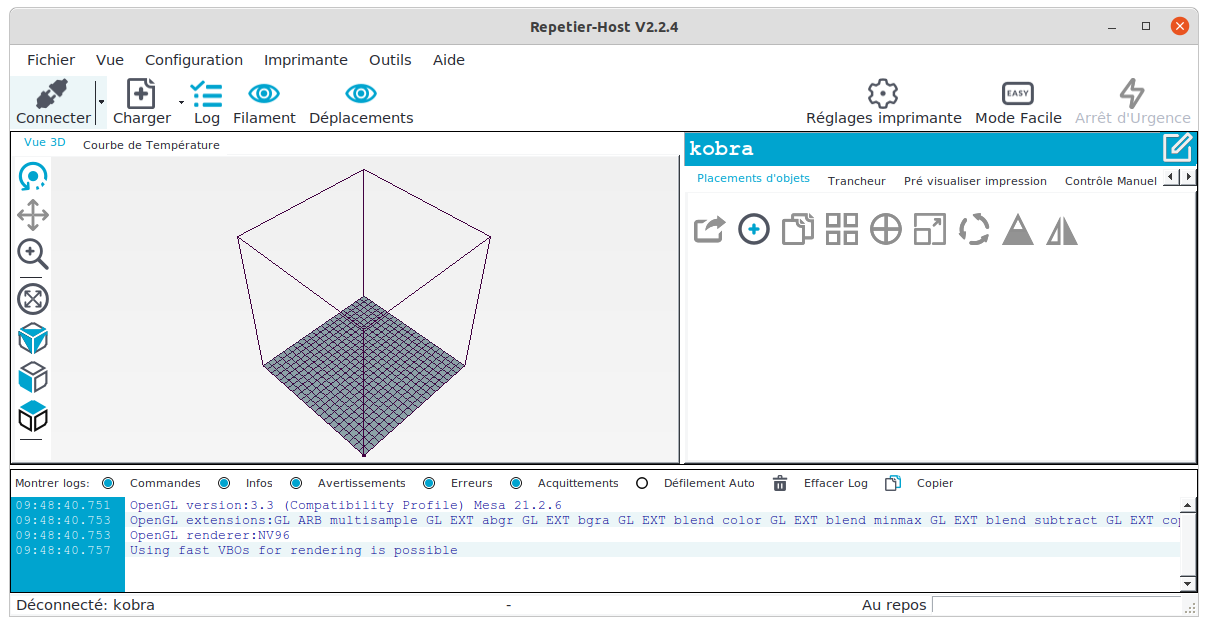

Seido Posté(e) Mai 2, 2024 Auteur Posté(e) Mai 2, 2024 Bon je viens d'installer Repetier Host sur mon PC, par contre je ne connais pas du tout ce logiciel, tu pourrais me détailler où aller et quoi faire pour trouver tes infos ?

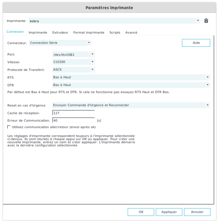

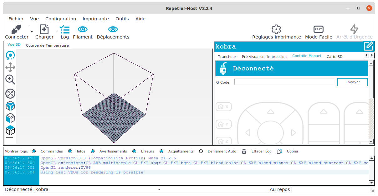

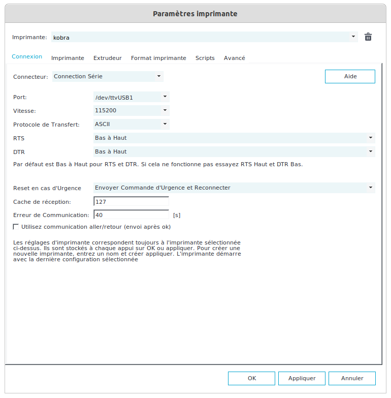

PPAC Posté(e) Mai 2, 2024 Posté(e) Mai 2, 2024 (modifié) C'est plus ou moins comme avec Pronterface voir ici (Bien noter qu'une seul application peut utiliser le port COM a la fois, il faut que quand tu connecte l'imprimante tu retrouve dans le gestionnaire des périphériques un nouveau port COM avec un numéro. Si tu a un nouveau périphérique inconnue avec un ? ou un ! alors il te faut installer un driver CH340 ou CH341 sous Windows Si tu a installé Repetier Serveur il te faudra le désactiver car il se connecte automatiquement et ne lache pas le port COM ) Vitesse 115200 Puis cocher tout les trucs pour la visibilité des logs et se connecter Et quand connecté pour envoyer une commande g-code c'est dans l'onglet "Contrôle Manuel" le champ "G-Code" puis une fois le g-code "M119" envoyé regarder le résultat dans les log et répéter selon que tu a ou non déclenché le capteur avec la clé plate et selon la position voir si les résultats d'une nouvelle demande M119 change de manière cohérente Modifié (le) Mai 2, 2024 par PPAC

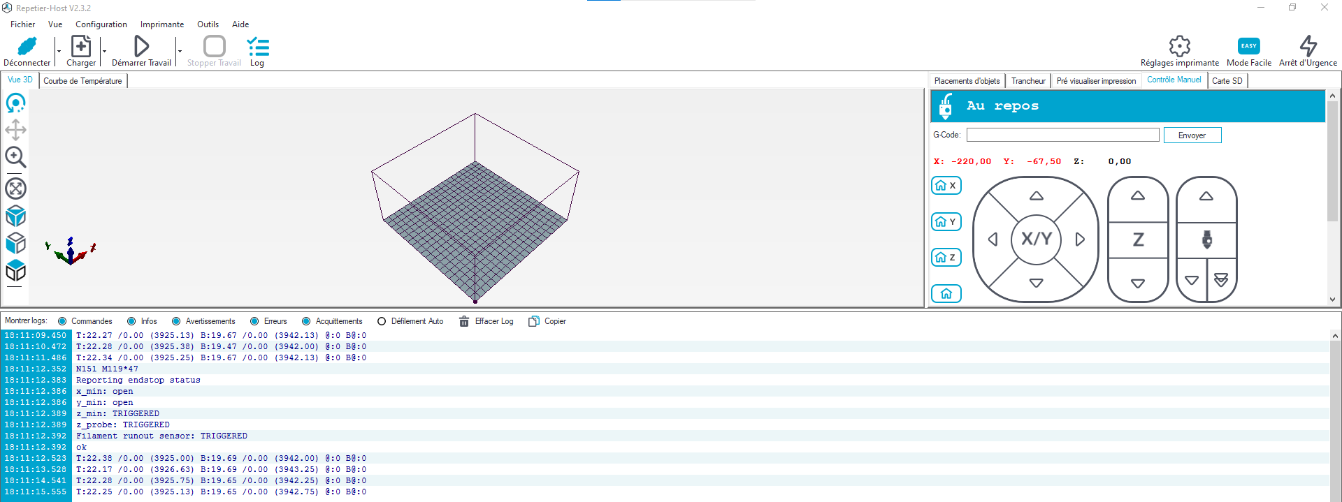

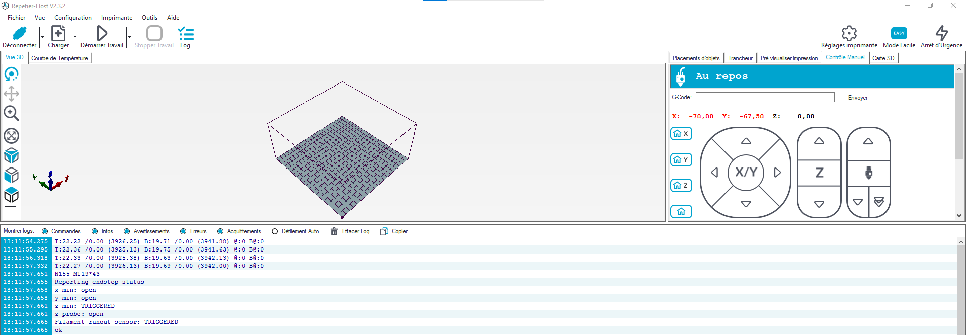

Seido Posté(e) Mai 3, 2024 Auteur Posté(e) Mai 3, 2024 Ok, alors ... J'ai réussi a connecter ma machine jusque là, je crois que tout va bien. En suite j'ai test avec deux positions de tête d'impression, j'ai absolument pas compris ce que j'étais sensé regarder ... Mais tout est là, je crois ... 1
PPAC Posté(e) Mai 3, 2024 Posté(e) Mai 3, 2024 Quand tu fait un M119, cela te donne l'instantané de l'etat des capteurs. ("open" ou "TRIGERRED") Là tu veux étudier z_min et z_probe quand tu approche une clé en métal du capteur selon la position de la tête pour vérifier que le firmware a bien les bonne infos ...
Seido Posté(e) Mai 3, 2024 Auteur Posté(e) Mai 3, 2024 Donc là j'ai mis la tête au minimum de l'axe Z et au max gauche de Y. Le capteur s'est allumer donc il capte le plateau. En suite J'ai mis au max Y vers la droite sans bouger la hauteur de la buse, et le capteur s'est éteint.
