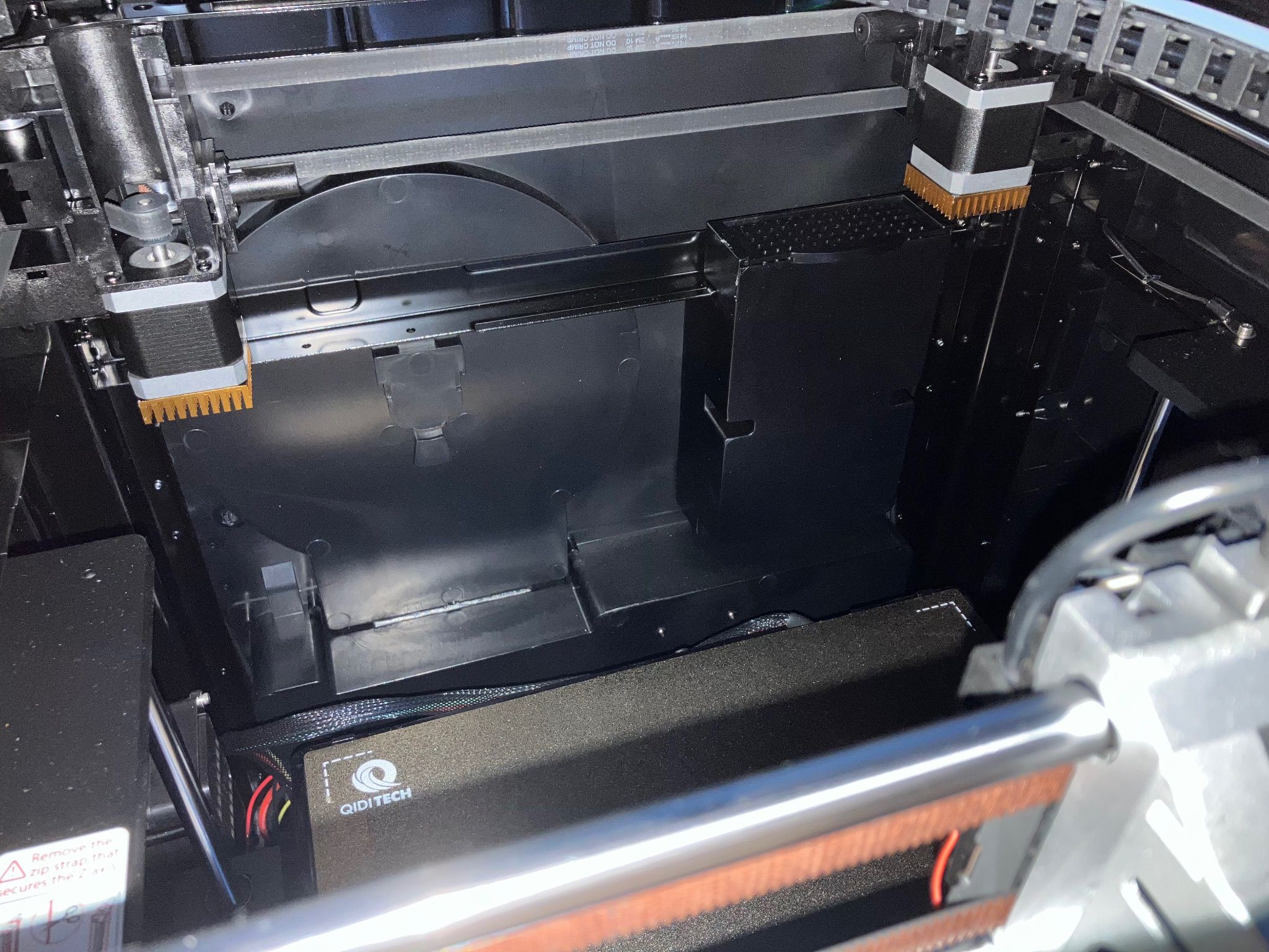

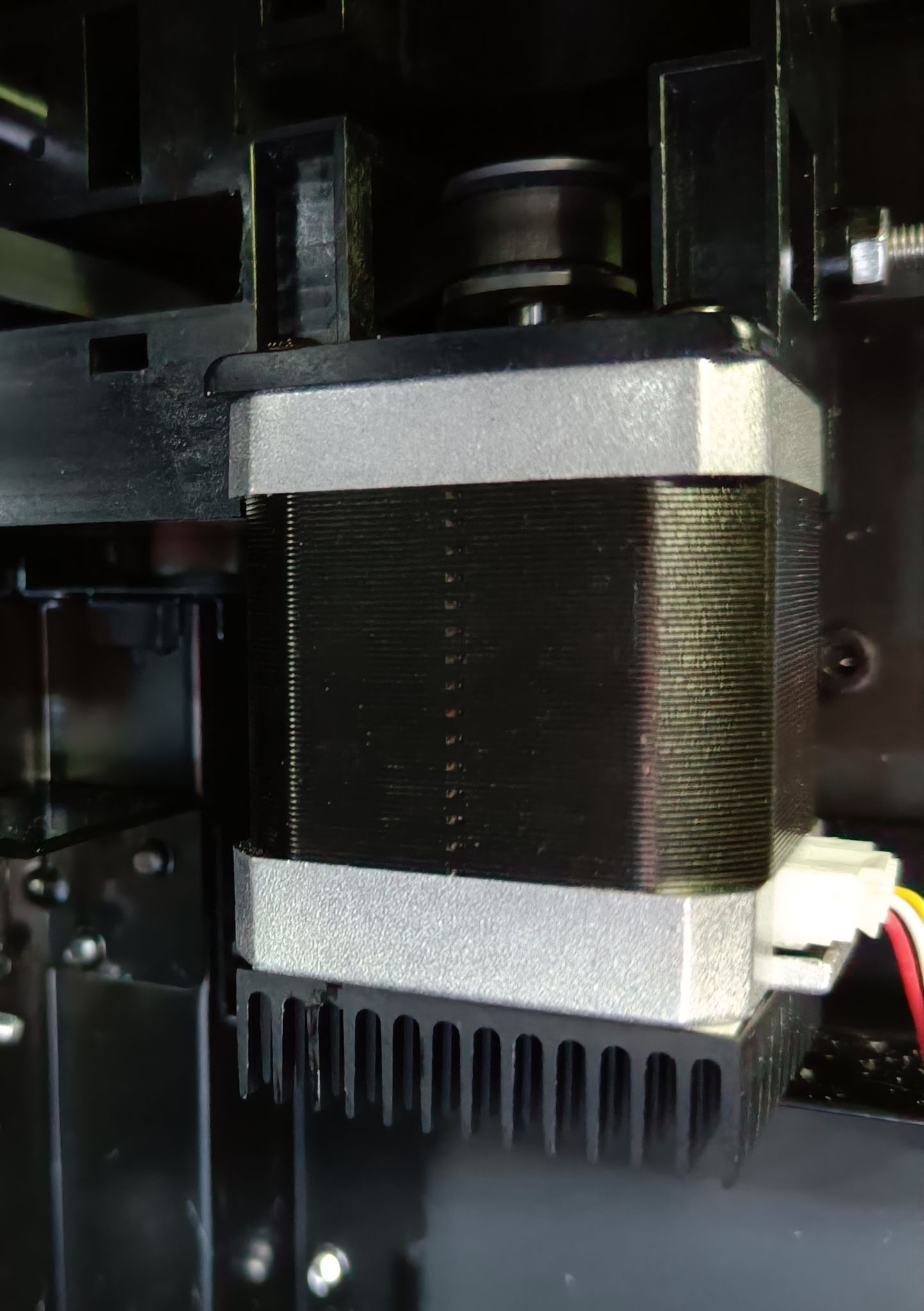

Sur quelle face des moteurs as-tu placé les radiateurs? J'ai été obligé de les fixer sur la partie basse des moteurs par crainte de donner un coup avec la tête pendant l'impression.
Il y a 3 heures, Noob3D a dit :
Idem, sous les moteurs X et Y, au dessus pour le Z, accessible à 180°. 😉

@pjtlivjy Je n'ai pas fait de mesures.J'ai juste considéré que de ne pouvoir poser le doigt plus de quelques secondes sur les moteurs X et Y n'était pas une bonne chose pour leur durée de vie.
C'est donc dans ce but que dépenser 8€ pour faire redescendre leur température me semblait un bon investissement.
