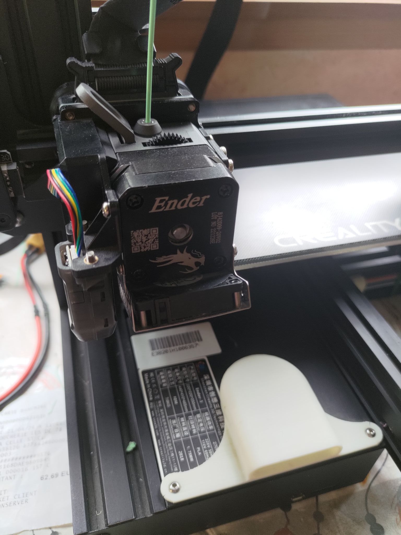

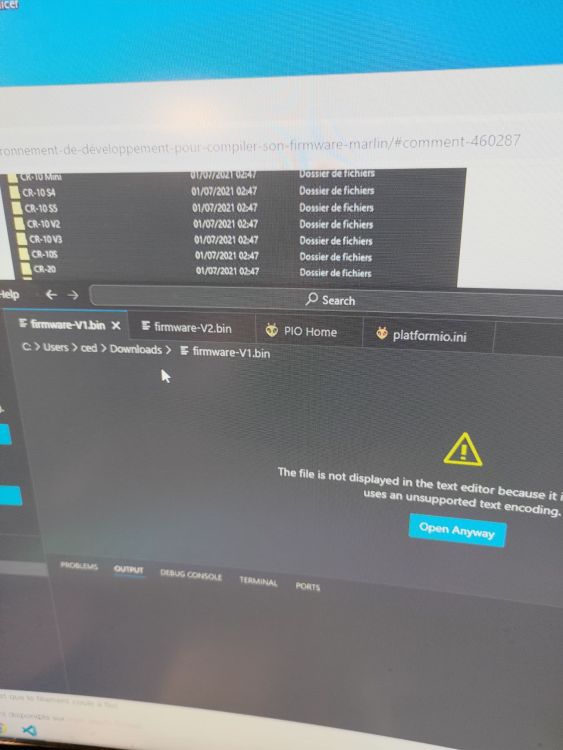

draxe Posté(e) Mai 7 Auteur Partager Posté(e) Mai 7 Il y a 3 heures, pommeverte a dit : Salut et bienvenue sur le forum, Bizarre, parce que Kitty mya a réussi à l'utiliser... par contre, il est prévu pour une Ender3 et non une Under3 . Plus sérieusement, quel est le problème? Attention, avec ce firmware, tu ne pourras pas atteindre les 300°C au niveau de la buse (sprite pro) merci pour l aceuil donc je viens d acquérir une ender 3 pas mal modifier 2 axe 7 carte 4.2.7 écran couleur avec le bouton extrudeur sprite pro avec CR touche elle marchais très bien a par a souci de décalé de 100 en x et 100 en y . peu être un souci avec cura du coup j ais chercher un un firmware j en avais trouver un mais gros manque de débit les cubes étais en dentelle sans possibilité de régler le débit donc reparti pour un tour ce que je trouve sur creality me donne un écran noir et bip . du coup j ais essayer vsc mais je n' y arrive pas et ça fais pas loing d une semaine que je me tire les cheveux et bas ça y es je suis chauve. je suis vraiment pas douée avec les firmware mais je comprend pas pour t as v1 ou v2 marche pas chez moi après je les es mis direct sur la sd seul sur la carte si je le met direct sur la carte ça marche pas et sur vsc ça donne ca Lien vers le commentaire Partager sur d’autres sites More sharing options...
pommeverte Posté(e) Mai 8 Partager Posté(e) Mai 8 Salut, Il y a 13 heures, draxe a dit : je comprends pas pour ta v1 ou v2 marche pas chez moi quel est exactement le problème? Il y a 13 heures, draxe a dit : j ai cherché un firmware j en avais trouver un mais gros manque de débit les cubes étaient en dentelle sans possibilité de régler le débit ce serait étonnant . Ce sont les pas/mm de l'extrudeur qu'il faut modifier lorsqu'on calibre l'extrudeur Il y a 13 heures, draxe a dit : si je le met direct sur la carte ça marche pas et sur vsc ça donne ca C'est normal, c'est un fichier binaire. Essayer de le lire ne t'apportera rien. PS: je pense qu'un des @Modérateurs Globaux devrait créer un nouveau sujet avec nos échanges. Lien vers le commentaire Partager sur d’autres sites More sharing options...
draxe Posté(e) Mai 8 Auteur Partager Posté(e) Mai 8 il y a 57 minutes, pommeverte a dit : Salut, quel est exactement le problème? ce serait étonnant . Ce sont les pas/mm de l'extrudeur qu'il faut modifier lorsqu'on calibre l'extrudeur C'est normal, c'est un fichier binaire. Essayer de le lire ne t'apportera rien. PS: je pense qu'un des @Modérateurs Globaux devrait créer un nouveau sujet avec nos échanges. du coup je fais comment pour qu il soit en .ini Lien vers le commentaire Partager sur d’autres sites More sharing options...

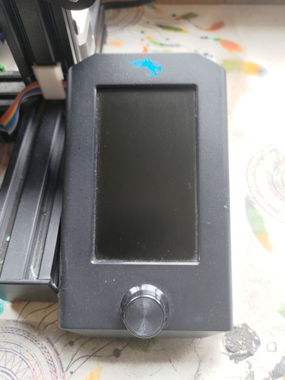

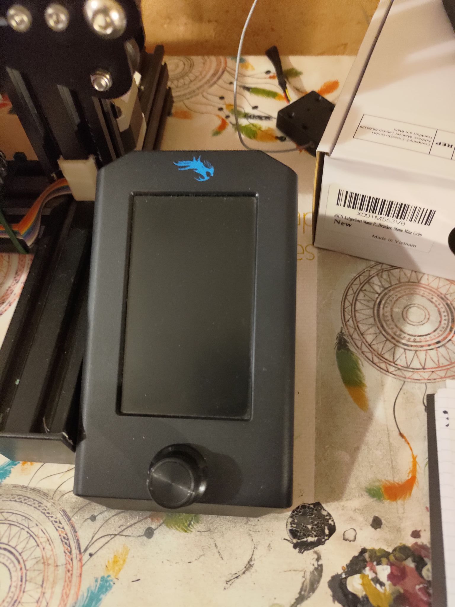

draxe Posté(e) Mai 8 Auteur Partager Posté(e) Mai 8 (modifié) petit récap matos ender 3 carte mère 4.2.7 2 moteurs pour z extrudeur sprite pro avec ce touche écran couleur avec molette état actuel peu importe le firmware que je met écran noir plus bip . Modifié (le) Mai 8 par draxe Lien vers le commentaire Partager sur d’autres sites More sharing options...
pommeverte Posté(e) Mai 8 Partager Posté(e) Mai 8 Je ne sais pas ce que tu cherches à faire avec ton fichier "ini", ni quel tuto tu suis, mais je te conseille plutôt celui du forum ici en prenant les sources Marlin ici avec les fichiers de base pour une Ender3 V2 là. Comme tu as une carte-mère V4.2.7, la constante MOTHERBOARD prendra la valeur BOARD_CREALITY_V4.2.7 dans le fichier de configuration.h: #define MOTHERBOARD BOARD_CREALITY_V427 Le développeur propose même une application python pour générer automatiquement les fichiers de configuration (voir ici ) PS: est-ce que tu peux corriger le nom de ton imprimante dans ton profil? tu as une Ender 3 et non Under 3 , qui en passant, s'apparente plus à une Ender3 V2 à cause de son écran Lien vers le commentaire Partager sur d’autres sites More sharing options...

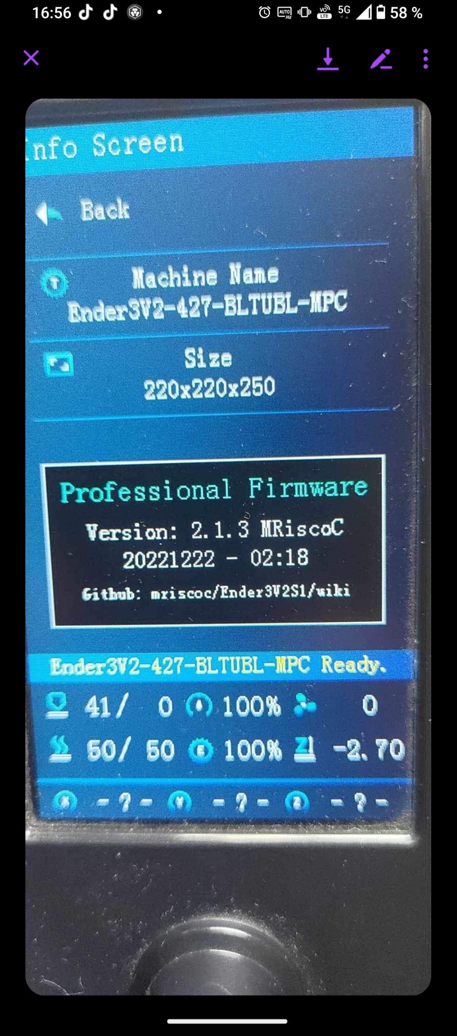

draxe Posté(e) Mai 8 Auteur Partager Posté(e) Mai 8 Il y a 2 heures, pommeverte a dit : pas dans ton profil, en tout cas . Tu peux y accéder en suivant les informations de ce message corriger voilà une photo de l ancien firmware qui marchais sauf le décalage de 110 x et y enfin juste la version installée Lien vers le commentaire Partager sur d’autres sites More sharing options...
pommeverte Posté(e) Mai 8 Partager Posté(e) Mai 8 il y a 20 minutes, draxe a dit : sauf le décalage de 110 x et y Ça ressemble fortement à la case "origine au centre" cochée dans le menu "préférences -> Configurer Cura -> Imprimantes -> Parametres de la machine" , non? Il y a 23 heures, draxe a dit : peut être un souci avec cura c'est pas impossible ... 1 Lien vers le commentaire Partager sur d’autres sites More sharing options...

pommeverte Posté(e) Mai 9 Partager Posté(e) Mai 9 Salut, Il y a 15 heures, draxe a dit : origine était au centre effectivement mais imprimait au front right le centre du model a l angle frontal gauche Je n'ai pas tout compris (right = droit) mais ça devrait solutionner ton problème d'impression décalée Il y a 15 heures, draxe a dit : sinon quand je telecharge les dossiers marlin sur ender 3v2 il n y a pas las carte mere 4.2.7 c'est pour ça que je t'ai dit: Il y a 18 heures, pommeverte a dit : Comme tu as une carte-mère V4.2.7, la constante MOTHERBOARD prendra la valeur BOARD_CREALITY_V4.2.7 dans le fichier de configuration.h: #define MOTHERBOARD BOARD_CREALITY_V427 Au final, avec ces sources, les fichiers de configurations, qui correspondent à ton matériel, devraient être ceux-là: Ender3V2S1-mrisco_Ender3V2-V427sprite.zip( le fichier platformio.ini étant à la racine) qui donne ce firmware: firmware-Ender3V2spriteV427.bin 1 Lien vers le commentaire Partager sur d’autres sites More sharing options...
draxe Posté(e) Mai 9 Auteur Partager Posté(e) Mai 9 un grand merci ca marche 1 Lien vers le commentaire Partager sur d’autres sites More sharing options...
