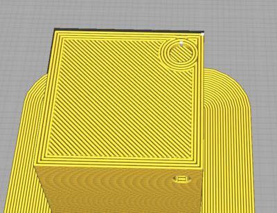

louloudu22 Posté(e) Juin 5, 2024 Auteur Posté(e) Juin 5, 2024 (modifié) mon 20x20x20 symboles petit rond = y grand rond = y carre = z en bas et a droite du coup on peut identifier la face et mesurer facilement en plusieurs points les cubes avec xyz imprimes faussent les mesures par la sur impression des lettres 20x20.stl Modifié (le) Juin 5, 2024 par louloudu22 1

pommeverte Posté(e) Juin 5, 2024 Posté(e) Juin 5, 2024 Il y a 6 heures, louloudu22 a dit : d ailleurs j ai remarque que c etait aussi le cas avec les ronds.... ca rajoute une epaisseur autours du trou... tu saurais pk ? je ne comprends pas. est-ce que tu aurais une copie d'écran du trancheur pour identifier cette épaisseur supplémentaire? tu es sous quelle version de Cura?

pommeverte Posté(e) Juin 6, 2024 Posté(e) Juin 6, 2024 (modifié) Salut, Il y a 6 heures, louloudu22 a dit : copie du trancheur c est a dire ? copie d'écran du trancheur. Est-ce que tu veux dire que lorsque tu paramètres 3 parois, tu en as 4, comme ici: Modifié (le) Juin 6, 2024 par pommeverte
