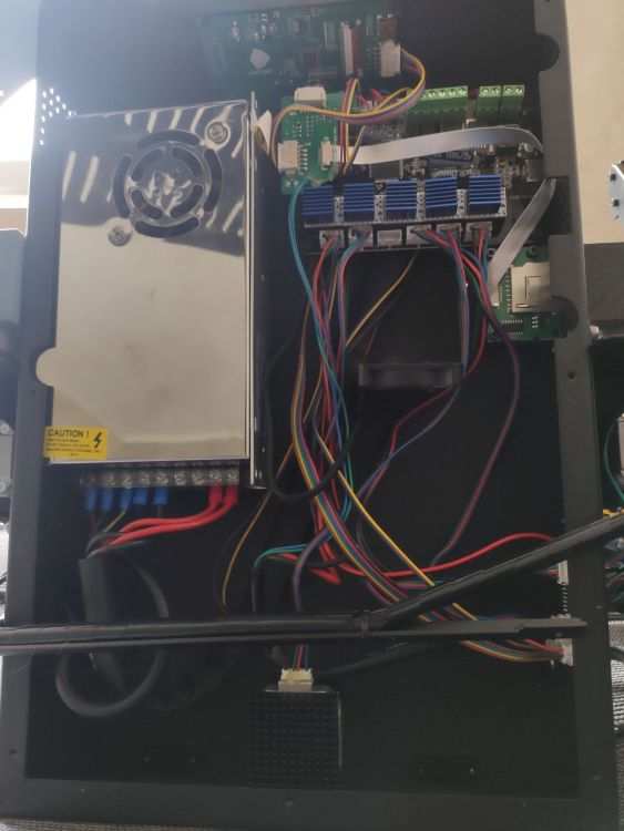

vec44 Posté(e) Mai 25 Partager Posté(e) Mai 25 Bonjour, J'utilise depuis près de 3 ans maintenant une ANYCUBIC MEGA S, essentiellement avec le PLA., pour imprimer des petites et moyennes pièces modélisées avec FUSION 360 2.0 et tranchées avec CURA 5.2.1 sur W10 64 PRO. Jusqu'à présent tout fonctionnait sans problème mais depuis le mois dernier, et de façon aléatoire, j'ai le problème suivant: L'impression démarre bien et semble se dérouler sans histoire; pour les petites pièces, imprimées en moins de 2 h, RAS. Mais si l'impression dure plusieurs heures, c'est là que le problème survient, sans signe avant-coureur et pas systématiquement: l'impression s'arrête, sans message d'erreur, les T° de la buse (205°C) et du plateau (60°C) affichées sont correctes mais la buse reste collée au modèle en cours et la tête ne bouge plus! Résultat, l'impression est arrêtée, le ventilo tourne et pas d'autre solution que d'éteindre et de rallumer pour reprendre la main. (le bouton STOP est inefficace, on a le message 'IMPRESSION EN COURS.) Comme il n'y a pas moyen de relancer l'impression là où elle s'est arrêtée, il faut reprendre depuis le début après avoir détacher du plateau ce qui était imprimé. Il y a 4 jours j'avais réussi à imprimer sans problème 3 pièces simultanément (12h30 d'impression). Aujourd'hui, je relance une impression sensée durée 3h30 mais le problème évoqué est survenu au bout de 2h (buse collée au modèle et plus de mouvement). NB: j'imprime avec le fichier GCODE depuis la carte SD; pensant à un souci du côté de la lecture, j'ai effacé la carte et réinscrit le fichier mais ça n'a apparemment pas suffi. Où peut donc se situer ce problème d'arrêt impromptu? Lien vers le commentaire Partager sur d’autres sites More sharing options...

Titouvol Posté(e) Mai 28 Partager Posté(e) Mai 28 Hello J'ai la mienne qui me fait la même chose, je n'ai pas encore pris le temps de me pencher dessus car j'ai une autre imprimante. Mais après avoir regardé rapidement, je pense que je vais commencer par vérifier tous les câbles. Quand j'aurais le temps, je passerais tout au multimètre pour vérifier les faux contacts. Je pense qu'un des câbles doit avoir une faiblesse à force de se plier déplier sans cesse. Sinon regarde du côté des connecteurs dans la tête. Si tu as le même problème que moi, c'est un souci de sonde de température de la buse. J'avais essayé de la changer, mais c'est revenu très vite, donc je pense plus pour un souci de prises ou de câblage. Lien vers le commentaire Partager sur d’autres sites More sharing options...
vec44 Posté(e) Mai 28 Auteur Partager Posté(e) Mai 28 @Titouvol: Salut, oui, j'avais aussi pensé à cette possibilité; la 1ère fois que ça m'est arrivé (en cours d'impression d'un boitier pour un montage électronique), ça c'était produit au 1/3 de la hauteur prévue, collage sur la partie déjà imprimée et imprimante ne répondait plus. Du coup, comme il n'est pas possible de relancer, j'ai dû reprendre le gcode dans FUSION 360 pour relancer avec la partie manquante. Rebelotte à nouveau au 1/3! et même solution. J'ai réussi à imprimer en totalité mais en 3 parties qu'il a fallu réassembler. J'en avais parlé à un voisin qui impriume et il m'avait suggéré de regarder du côté de la sonde. Après avoir regardé sur Youtube pour glaner les infos pour démonter la tête, j'ai entrepris le démontage, mais à la dernière minute, me suis arrêté et titillé les connecteurs au niveau de la tête. La suite des impressions d'étant déroulée sans histoire, j'en avais conclu qu'en effet ça pouvait être dû à un mauvais contact. Il est vrai que, pour les grands déplacements en Z, tout ça subit de fortes contraintes... (dernièrement, pour nettoyer la buse, j'avais en plus, monté la tête très haut pour y accéder plus facilement; ceci pourrait expliquer cela). J'ai quand même envoyé un mail au support ANYCUBIC pour voir si le problème est connu; Pas de réponse pour le moment... Je vais donc regarder à nouveau de ce côté. Merci de me l'avoir rappelé. PS: côté maintenance de l'imprimante, y at'il des éléments à regarder plus attentivement? Lien vers le commentaire Partager sur d’autres sites More sharing options...
vec44 Posté(e) Juin 3 Auteur Partager Posté(e) Juin 3 @Titouvol: Je suis perplexe car le problème évoqué (buse collée sur le modèle en cours avec arrêt de l'impression sans message d'erreur) est vraiment erratique: J'ai récemment souhaité imprimer en 3D (avec du PLA) une pièce (disque de 145 mm de Ø et 2 mm d'épaisseur). Le modèle était centré sur la plaque. Après 5 couches soit 1 mm, j'ai retrouvé la buse collée au modèle, l'imprimante s'est arrêtée avec le ventilateur en marche, les températures affichées étant correctes (205°C et 60°C). L'imprimante a cessé de répondre aux commandes saisies avec l'écran et j'ai dû l'éteindre et la rallumer pour relever la tête et retirer le modèle. (?) Il y a quelques mois, j'ai déjà rencontré ce problème 3 fois mais de manière très aléatoire. La semaine dernière, j'ai fait une longue impression (3 morceaux simultanés) ayant duré 12h30 et pourtant elle se serait déroulée sans incident (?) Je soupçonne un mauvais contact ou une mauvaise information. Comment procéder pour détecter l’origine du défaut et le corriger ? NB : aujourd'hui, en essayant de vérifier, j'ai relancé successivement deux impressions (surface = 50x50mm, hauteur = 22 mm) mais en centrant le modèle sur l'avant du plateau (on ne dépasse pas la 1/2), ayant constaté que dans ces conditions le problème n'apparaissait pas; eh bien l'impression s'est déroulée sans problème! Il semble que dans cette zone, s'il y a mauvais contact lors du défaut, ce dernier n'est pas présent... En effet, j'ai remarqué que plus on s'éloigne du bord du plateau (de même, plus la tête est haute), et plus le toron de câbles qui relie la tête à la base est soumis à une traction du fait du mouvement. Serait-ce là la source du problème? Qu'en pensez-vous? Avez-vous déjà rencontré ce défaut ? Que faut-il vérifier dans ce cas ? PS: lors de l'apparition du défaut, on perd la main sur l'imprimante: y aurait-il un fichier log permettant de diagnostiquer l'erreur? Lien vers le commentaire Partager sur d’autres sites More sharing options...

Titouvol Posté(e) Juin 4 Partager Posté(e) Juin 4 Le souci avec la Mega S, est qu'au moment de l'erreur elle affiche bien un message, mais qu'il s'efface au bout de quelques secondes... Donc si tu veux avoir le temps de le lire, il faut être assez proche et hyper réactif. Il me semble me souvenir que lorsqu'elle m'avait fait ça, le ventilo se mettait à fond, donc dès que je l'entendais, je me jetais dessus. Lien vers le commentaire Partager sur d’autres sites More sharing options...

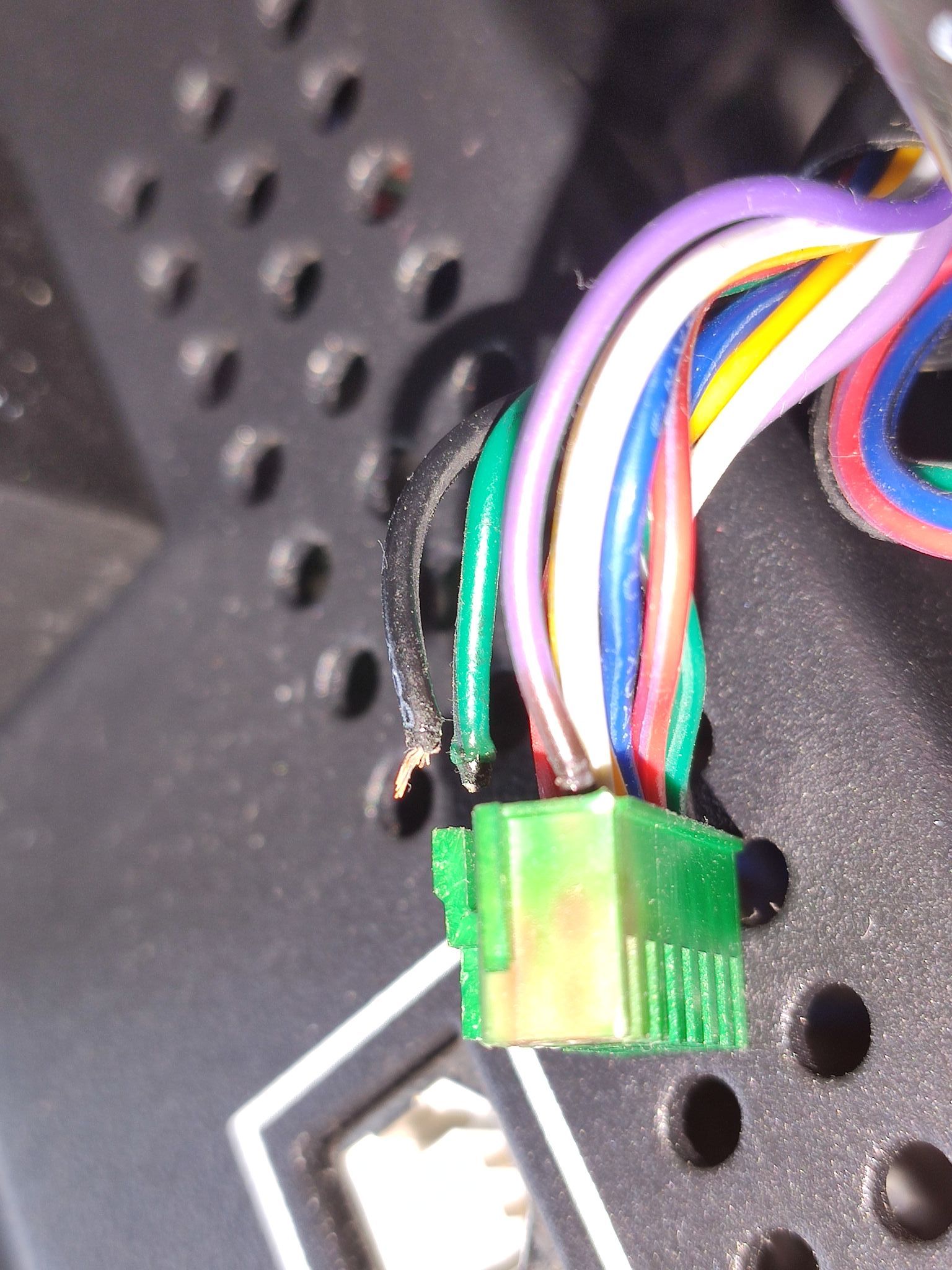

Titouvol Posté(e) Juin 16 Partager Posté(e) Juin 16 Ok, alors ça peut aussi venir de la sonde de température du bed. Dans ce cas il faut regarder en dessous du bed, tu as normalement 4 fils qui y arrivent. 2 gros pour la chauffe et 2 fins pour la sonde. A force de bouger, j'avais eu il y a longtemps l'un des petits fils qui avait fini par se casser au niveau de la soudure. Mais comme il est maintenu par les autres, il restait en place donc il faisait contact, mais parfois il bougeait et alors tout s'arrêtait. Lien vers le commentaire Partager sur d’autres sites More sharing options...
gerardm Posté(e) Juin 16 Partager Posté(e) Juin 16 Le problème est semble-t-il localisé. @Titouvol te donne une belle piste de recherche. Sur mon Repetier à coté de l'onglet 3D, j'ai un onglet température qui me permet de suivre les différentes températures, Bed, Buse. Mais ça ne dit pas si c'est le lit qui ne chauffe pas ou la sonde qui fait des siennes. Si tu as un ampèremètre, tu peux le mettre en série avec un des fils de chauffe et tu pourras suivre le fonctionnement de la résistance. Lien vers le commentaire Partager sur d’autres sites More sharing options...
vec44 Posté(e) Juin 17 Auteur Partager Posté(e) Juin 17 Il y a 12 heures, gerardm a dit : Le problème est semble-t-il localisé. @Titouvol te donne une belle piste de recherche. Sur mon Repetier à coté de l'onglet 3D, j'ai un onglet température qui me permet de suivre les différentes températures, Bed, Buse. Mais ça ne dit pas si c'est le lit qui ne chauffe pas ou la sonde qui fait des siennes. Si tu as un ampèremètre, tu peux le mettre en série avec un des fils de chauffe et tu pourras suivre le fonctionnement de la résistance. @Titouvel & gerardm: Super, merci à tous deux pour vos remarques. Je m'y mets dès que possible (même en retraite on manque de temps pour tout faire!) et vous tiens au courant. NB: on s'habitue à ces "p'tites bêtes" et le jour où elles vous font des misères, rien ne va plus. (j'ai commencé à utiliser la 3D il y a 3 ans, après un tuto de DESROCHER sur l'AnyCubic). Ayant découvert FUSION 360, que j'utilise aussi avec la CNC 3018, je suis enthousiaste quant aux possibilités offertes à l'utilisateur pour peu qu'il y passe un peu de temps à tester les différentes fonctions... mais la CNC est autrement plus délicate à appréhender et maitriser ses paramètres demande du temps (et des fraises en stock! ). Lien vers le commentaire Partager sur d’autres sites More sharing options...

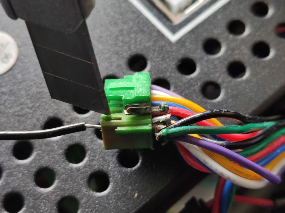

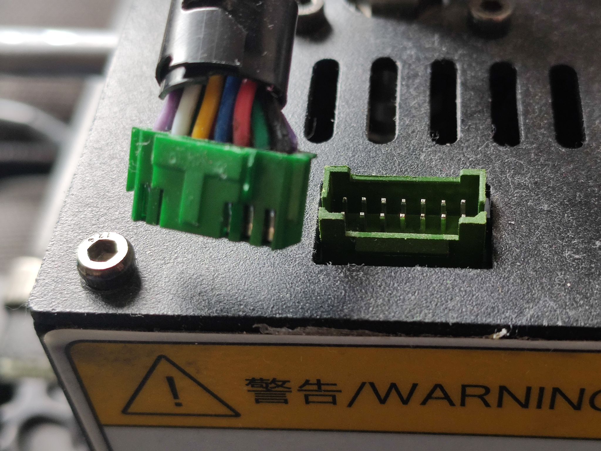

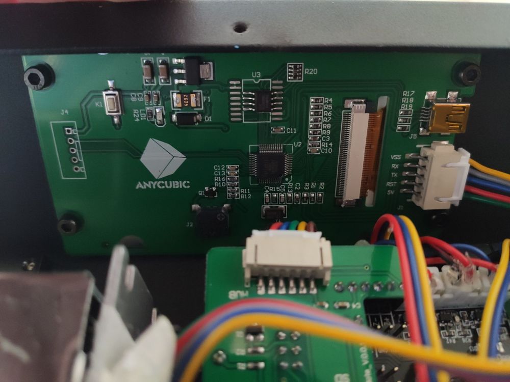

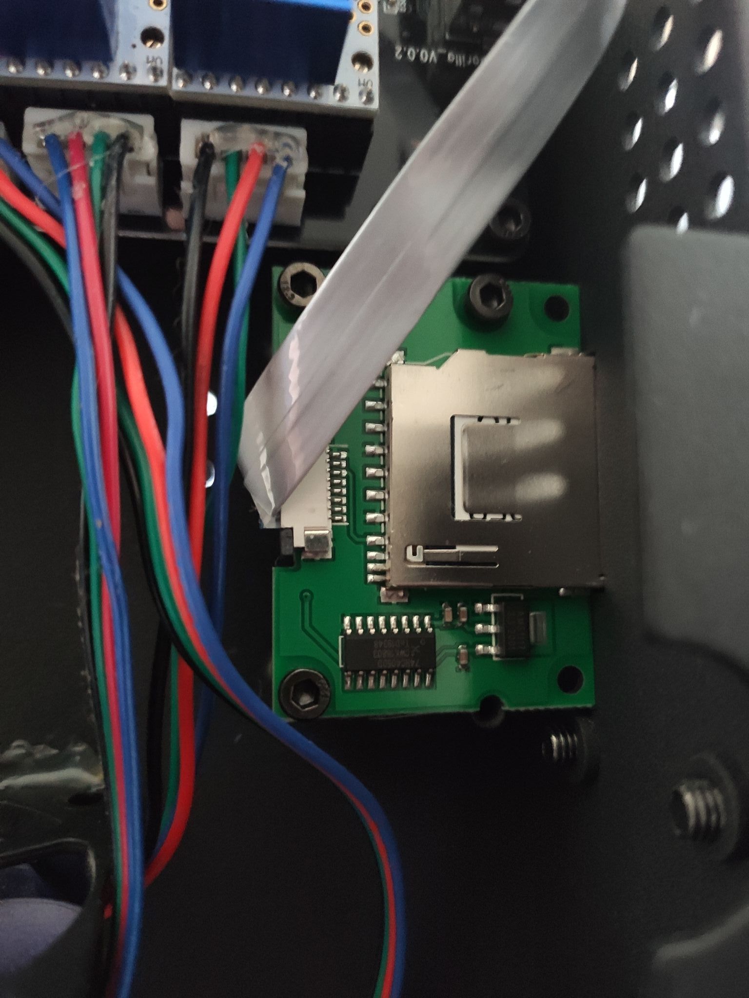

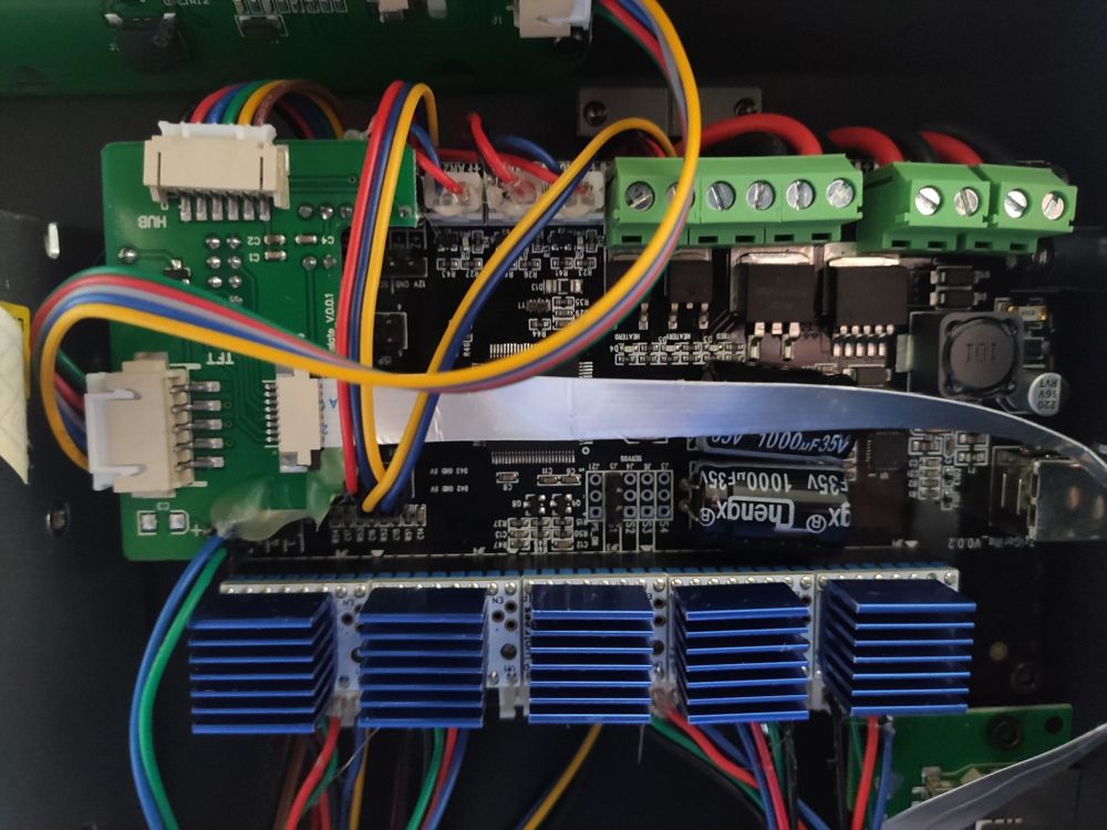

vec44 Posté(e) Juin 17 Auteur Partager Posté(e) Juin 17 Il y a 3 heures, Titouvol a dit : En tout cas merci @vec44 pour la motivation ... la mienne est repartie ! J'ai imprimé une petite pièce de test ... tout semble OK. Depuis le temps que je devais m'en occuper ... @titouvol: super! ça vaut le coup de persévérer.... Pour ma part, j'ai démonté l'imprimante, histoire de voir le contenu de la bête et vérifier les connexions. J'ai mis au propre le faisceau du plateau (qui apparemment posait problème); je suis d'ailleurs tombé sur un tuto où était cité le même message d'erreur imputé au bed: j'ai terminé la journée en réinstallant le plateau (démonté pour vérifier les connexions); il me reste à niveler proprement pour pouvoir tester le modèle qui affichait l'erreur (on croise les doigts...). à suivre donc... PS: au passage j'ai remarqué dans ton profil "entre le 91 et le 63"; coïncidence, avant de résider dans le 44 (près de Nantes) depuis oct 2009, j'habitais MARCOUSSIS (91) depuis 1981. Lien vers le commentaire Partager sur d’autres sites More sharing options...
Titouvol Posté(e) Juin 18 Partager Posté(e) Juin 18 Il y a 12 heures, vec44 a dit : ça vaut le coup de persévérer.... Alors là, j'aurais plutôt dit que j'étais sur de la procrastination ... Comme j'ai une autre imprimante, je me suis contenté d'utiliser l'autre et reportant depuis pas mal de mois la recherche de la panne de celle ci. Au final j'avais peur de devoir vérifier le câblage nettement plus en profondeur. Bien que cela ai été un peu pénible à réparer, au moins la recherche de la panne a finalement été très rapide ! Ces machines bougent tout le temps, donc les câbles et les soudures sont parfois un peu trop sollicités ... Mais ce qui est pénible, c'est qu'avant de vraiment lâcher, tu vas avoir des problèmes de faux contacts, où le problème est quasi invisible. Perso elle fonctionnait globalement bien mais elle m'avait fait un message d'erreur à 3-4 reprises, et c'était toujours reparti sans que je comprenne vraiment ce qu'il y avait eu. Mais la dernière fois, non. Donc j'avoue que je ne m'attendais vraiment pas à 2 fils carrément coupés. D'où le délais ... Il y a 12 heures, vec44 a dit : pour pouvoir tester le modèle qui affichait l'erreur Parfois cela vient du modèle (ou du fichier), donc il peut être bon de refaire le tranchage, ou de changer de carte SD. Attention aussi avec le lecteur SD : ce n'est pas éternel. Perso j'ai mis une rallonge pour utiliser un autre lecteur, car si celui interne faiblit, il sera beaucoup plus dur à retrouver. Perso je suis en transit permanent entre le 91 et le 63 ... Et parfois un peu le 50 ... j'aime bien bouger ... Lien vers le commentaire Partager sur d’autres sites More sharing options...
vec44 Posté(e) Juin 18 Auteur Partager Posté(e) Juin 18 il y a 38 minutes, Titouvol a dit : ... Ces machines bougent tout le temps, donc les câbles et les soudures sont parfois un peu trop sollicités Mais ce qui est pénible, c'est qu'avant de vraiment lâcher, tu vas avoir des problèmes de faux contacts, où le problème est quasi invisible. ... Attention aussi avec le lecteur SD : ce n'est pas éternel. Perso j'ai mis une rallonge pour utiliser un autre lecteur, car si celui interne faiblit, il sera beaucoup plus dur à retrouver. Bonjour Titouvol, Oui la structure de l'imprimante est souvent mise a rude épreuve, notamment dans les phase de remplissage du modèle (la mienne bouge pas mal) et ça ne doit améliorer les choses... Bonne idée que de prévoir le remplacement du lecteur SD: j'ai déjà remarqué que parfois, sans raison apparente, lors de l'introduction de la carte SD suivie du PRINT, la liste restait vide! En ressortant la carte, voire éteindre et rallumer l'imprimante, la liste réapparaissait comme par enchantement... NB: tu as utilisé la nappe connectée au PCB du lecteur ou directement en amont; c'est dommage qu'il n'y ait pas un connecteur µ-USB sur le PCB (j'ai plein de cordons qui auraient fait l'affaire)? AnyCubic ayant fait une promo ce week-end pour une KOBRA-2, à 189 €, j'ai sauté sur l'occasion (moi aussi j'aurai ainsi une imprimante de secours!). NB: Et merci pour les photos! (lors de mon démontage de la base, j'en ai profité aussi pour photographier l'intérieur, ainsi que dispositif d'entrainement du filament une fois le flasque ôté et bien m'en a pris car, en voulant retiré un reste de filament, le ressort de poussée a soudain sauté, entrainant avec lui la molette de réglette!!! Et là, grosse panique. J'ai mis un bon moment à retrouver les pièces qui avaient sauté, bien sûr très loin de l'imprimante... Mais ça faisait longtemps que ça me démangeait de voir l'intérieur du dispositif d'entrainement car je me demandais quel réglage il fallait adopter (nulle part je n'ai vu d'info à ce sujet). Lien vers le commentaire Partager sur d’autres sites More sharing options...
