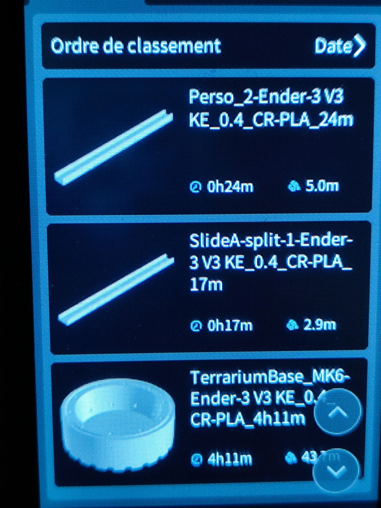

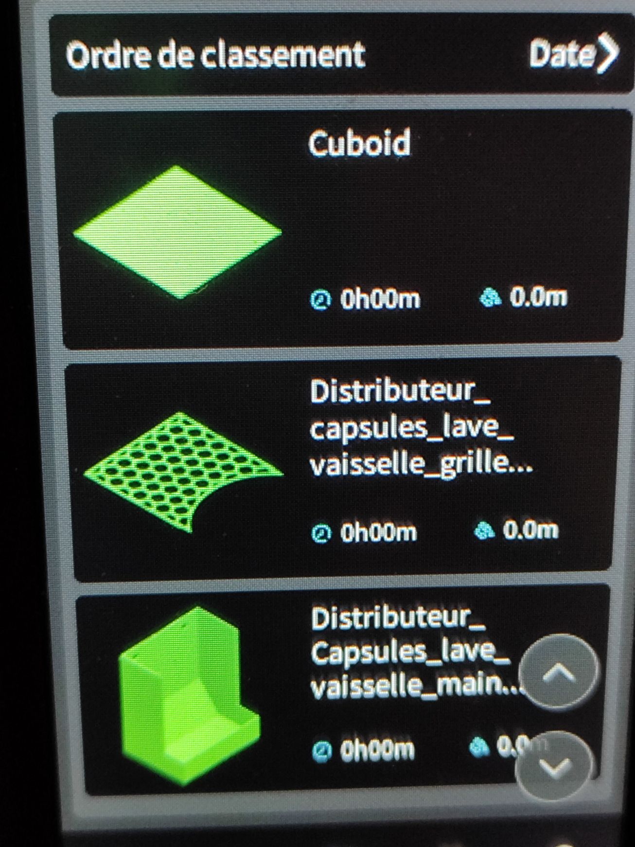

Preuve que Creality Print bug avec les temps, sur la photo numéro 1, CP 4.0, sur la photo 2 CP 5.0.
Il y a 1 heure, Tiberius a dit :
Personnellement je n'utilise plus CrealityPrint car je suis passé a OrcaSlicer.
Sinon, c'est relativement commun que les durées estimées par les trancheur et/ou affiché en prévisualisation sur l'écran de contrôle de l’imprimante ne soient pas forcement les bonnes mais c'est vrai que là afficher 0h00m et 0 m de filament c'est pas spécialement pratique...
Éventuellement faire (si il n'y en a pas déjà une), une "issue" sur le github de CrealityPrint ( https://github.com/CrealityOfficial/CrealityPrint ) pour leur demander de corriger le bug ou quoi ajuster pour que cela affiche autre chose que 0h00m.
Ou encore demander au SAV de Creality si c'est un problème de CrealityPrint v5.0.x et/ou de version de firmware de la machine qui n'est pas encore compatible avec les fichier obtenus avec CrealityPrint 5.0.x mais peut-etre bientôt corrigé dans une prochaine version de firmware ( ils nous avais fait le coups pour les vignettes ...)

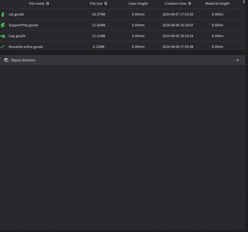

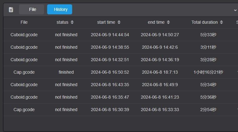

Je pense avoir trouvé pourquoi les temps ne s'affichent pas dans Creality Print, quand je vais sur le navigateur me connecter à l'imprimante, je vais section History, au lieux d'avoir les temps en Anglais, je les ai en Chinois je pense, du moins, c'est ce que laisse penser l'écriture, je ne connais pas le Chinois, mdr. Je vous met une capture d'écran.
Sinon, sur le navigateur, quand on est connecté à l'imprimante (toujours), il y a une représentation du plateau avec "Object deletion" marqué au dessus, comment on l'utilise s'il vous plait ? Je met aussi une capture d'écran pour que vous compreniez de quoi je parle.

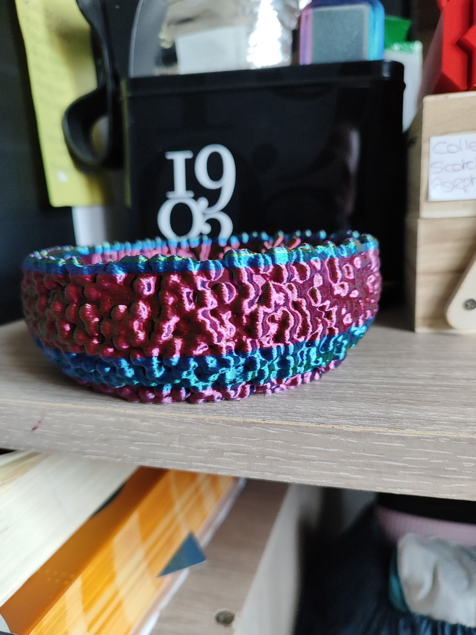

Et sinon, est-ce qu'il y a une astuce pour éviter la torsion du filament dans le cas d'impressions de filament triple couleur, ceux qui donnent l'impression d'un changement de couleur lorsqu'on tourne la pièce imprimée. Ce qui provoque des gros traits de couleurs pas du tout esthétiques.
Modifié (le) par Tiberius
Tu parles bien de filament trois couleurs,
réparties à 120°.
Le slicer n'y peut rien,
j'ai eu la plupart des cas ou cela s'est bien passé,
en gros quand tu as un changement de couleur soudain ou progressif,
c'est que le filament tourne sur lui-même,
je fais attention ( ou j'essaie) à mettre le filament quand je l'introduis dans l'extrudeur,
sans aucune tension de rotation, à enfiler bien droit dans son sens naturel,
après cela peut aussi dépendre comment est mis le filament sur la bobine et du parcours du fil,
peut-être le filament un peu serré dans l'extrudeur pour éviter des changements brutaux de couleur,
j'ai eu plus de problème avec des pièces en deux parties (type boîte et couvercle) impressions successives,
ou le raccord des couleurs pas évident.

J'ai fait pareil pourtant, je l'ai légèrement tordu pour qu'il soit "droit" dans l'extrudeur, justement pour éviter qu'il tourne sur lui même, ce qui à bien fondtionné pendant plus de 2 H, mais ensuite, pour une raison inconnu, il a quand même tourné.
Deux solutions que j'envisage, mettre une "câle" entre le bobine et le support de bobine, pour éviter que celle-ci se déplace de gauche à droite pendant l'impression, ou changer l'orientation de la bobine via un nouveau support à imprimer type celui-ci :
https://www.printables.com/fr/model/885424-m3-runout-sensor-ender-3-v3-ke-spool-holder
Est-ce que vous pensez que ça peut résoudre le problème? Au moins l'une des deux méthode.

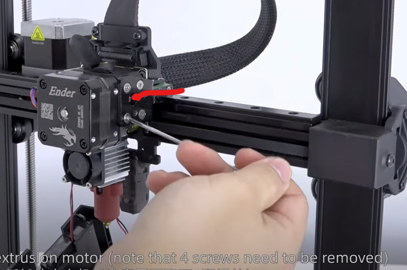

Je te conseillerais de ne pas mettre de torsion sur le filament quand tu l'introduis dans l'extrudeur,
je n'ai pas ta machine, je pense que pour régler la tension sur le filament dans l'extrudeur que
c'est sur cette vis là (trait rouge), avec une clé allen tu serres ou l'inverse.
Même position que sur les extrudeur sprite pro,
si ce n'est pas accessible à travers le capot, il faut le démonter comme sur la photo.
Après si c'est à la fabrication du filament qu'il y a des rotations dans les couleurs pas grand chose à faire pour y remédier.

Quand tu ressors ton filament de l'extrudeur (lors d'un changement par exemple),
tu dois sentir et voir les crans laissés par les roues crantées de l'extrudeur sur le filament.
cette vis sert à appuyer plus ou moins fort sur le filament.
Mais ne serre pas comme une brute quand même.
si tu passes au TPU, là il faut un serrage très faible.
Alors mon extrudeur est bien réglé, j'ai vérifié, j'ai bien les crans sur le filament, ni trop profonds, ni trop peu.

Est-ce que le fait de pivoter de 90 ° sur elle même la bobine de PLA ça a une chance de résoudre ce petit problème ?
Peut-être ?
Comme ton réglage de tension de l'extrudeur était bon pour du TPU,
tu peux te permettre de serrer un peu plus.
Après cela peut venir de la fabrication, pour créer le filament tu as trois couleurs qui sont co-extrudées en même temps.
Si ta bobine est transparente, regarde sur les côtés si tu vois des différences d'orientation des couleurs.
Merci pour les réponses. 😉
Sur les côtés, j'ai un côté Rose, sur la surface frontale de la bobine, c'est vert, et sur l'autre côté c'est entièrement Bleu. Il n'y a aucun décallage de couleur, c'est bien uniforme partout, je vais voir si je peux resserer un peu l'extrudeur du coup.
