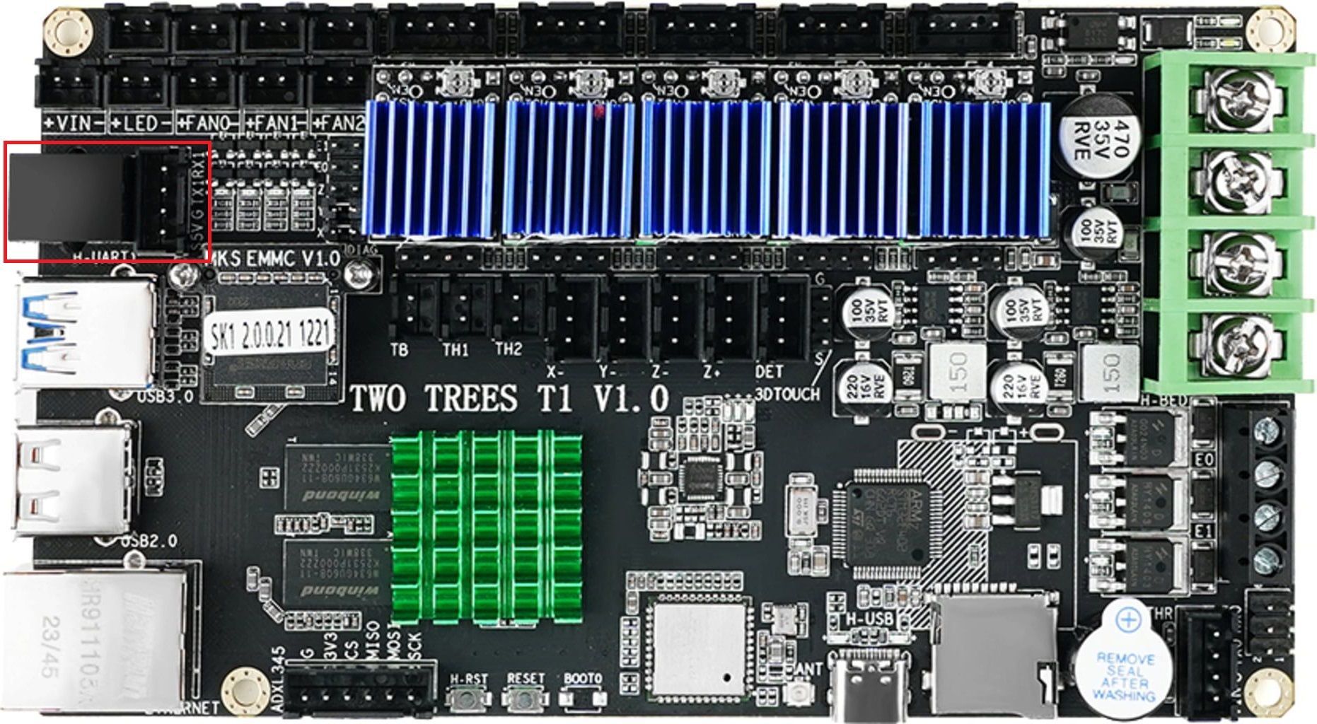

je viens de regarder à droite et à gauche les écrans genre Nextion se branche sur un port série (5v G TX RX) et j'ai sur le coté de l'imprimante une sortie pour un écran extérieur (sur les 4 picots entourés en rouge j'ai l'écran d'origine branché), penses tu qu'un écran genre Nextion donc programmable est envisageable ?
Modifié (le) par pascal_lb
  Le 03/06/2024 at 22:06, pascal_lb a dit :
Dérouler
Peut-être, à condition que cet emplacement soit bien une connexion UART. Pour en être certain, il faudrait avoir le schéma électronique de la carte.
Ensuite, avec un écran Nextion (que tu vas payer cher alors que les TJC sont des Nextion «Asie», la seule différence sera la langue du logiciel (Nextion=>anglais, TJC=>chinois) permettant de construire le firmware écran après avoir créé le fichier .hmi (créer tous les icones utilisés, ensuite créer tous les scripts déclenchant les actions, …). Bref, un gros paquet de travail alors qu'un écran tactile (HDMI) relié à un SBC genre RPi 0 v2 ou OrangePi 0v3 sur lequel serait installé Klipperscreen, 1) serait probablement moins cher, 2) bien plus facile et rapide à monter.
Dérouler
Apparemment oui c'est marqué à côté
