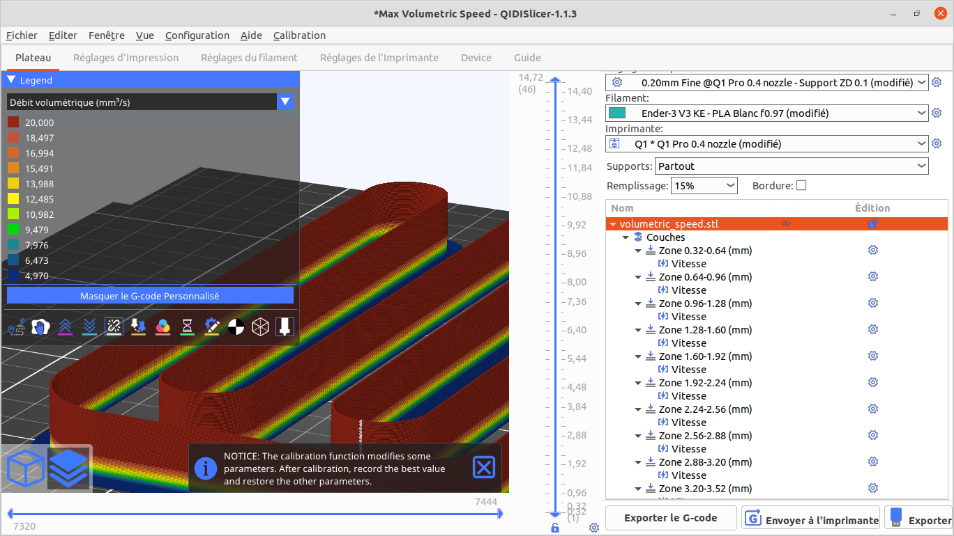

Alors je n'ai pas vérifié avec la dernière version de QidiSlicer mais avec la version 1.1.3 il faut bien vérifier le débit volumétrique dans l'aperçu après découpage.
Car si on demande un test de calibration de débit avec une MVS qui varie de 5 a 50 mm³/s mais que l'on a actuellement de sélectionné un filament ayant une MVS de 20 mm³/s alors le test généré après tranchage ne dépasse pas les 20 mm³/s

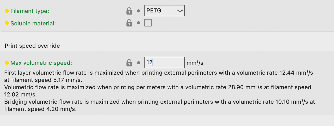

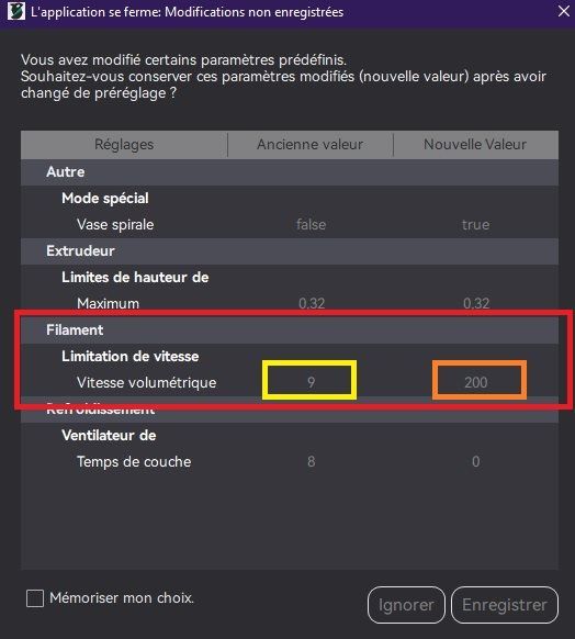

Pour ce test, Orca, lui modifie automatiquement le MVS lors du test de calibration. A la fermeture, sans enregistrer on peut voir les modifications :

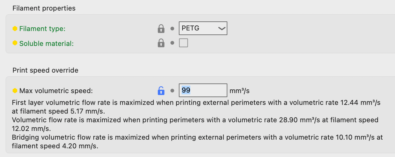

c'est bien cette valeur que je modifie comme je l'ai déjà écris dans un précédent message mais il y a une autre limite quelque part ou un autre paramètre qui influe.
regarde les valeurs indiquées par Qidi sont différentes entre ta version et la mienne
Normal que les valeurs soient différentes: tu as un MVS réglé à 99, ma copie écran, c'est avec 12 😉 (autre différence, mon interface est en français mais ça n'a pas d'incidence 😄 ), les valeurs qui apparaissent dans le texte sont «calculées» à partir de la valeur saisie dans la boite de saisie MV, par contre je trouve les vitesses indiquées bien basses (5.17 12.02 4.20 mm/s… c'est très lent)

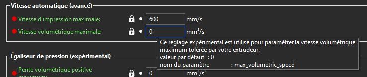

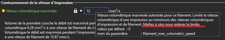

La vitesse volumétrique maximale apparait également dans l'onglet Réglages d'impression / Vitesse
D'après l'info-bulle, pour désactiver la limite dans le réglage «filament» ce serait 0 à utiliser 🤔
On a donc deux paramètres qui peuvent jouer sur la MVS:
  • max_volumetric_speed
  • filament_max_volumetric_speed
Il faudrait analyser le code source de Qidislicer pour savoir lequel de ces paramètres est utilisé pour faire le test de calibration (d'après l'info-bulle la limite se ferait sur le minimum entre le réglage d'impression et le réglage de filament )

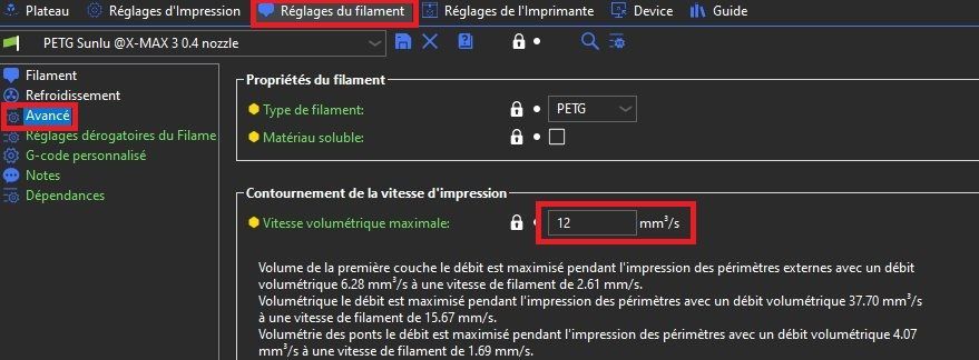

En fait, le slicer limite les vitesses de déplacement lors de l'impression pour ne pas dépasser la MVS qui est dans les paramètres du filament.
Sauf que, il faut d'abord que les vitesses saisies dans les paramètres d'impression soient suffisamment élevées pour atteindre le MVS.
Dans mon cas, pour pouvoir atteindre la MVS de 30 mm/s paramètre pour mon PETG, j'ai modifié les profils de vitesse
Ainsi j'atteins les 30 mm3/s sur les infills et inner perimeters. Pas trop touché aux autres vitesses pour garder la qualité d'impression.
Evidemment avec une buse plus grosse que 0,4 mm, les vitesses ne seraient pas aussi élevées.
Ne pas oublier que le débit max de l'extrudeur est de 35 mm3/s dans tous les cas. Donc ne pas monter au dessus.

justement non ça ne change pas c'est pour cela que je me dis qu'il y a autre chose qui interfère et l'autre paramètre est bien à zéro

En fait, il faut modifier les vitesses à partir de ton profil d'impression existant et l'enregistrer sous un nouveau profil . Si tu est déjà parti d'un profil custom, il suffit de l'enregistrer.
Quand tu fais ton tranchage, tu utilise ce nouveau profil et toutes tes personnalisations seront prises en compte.

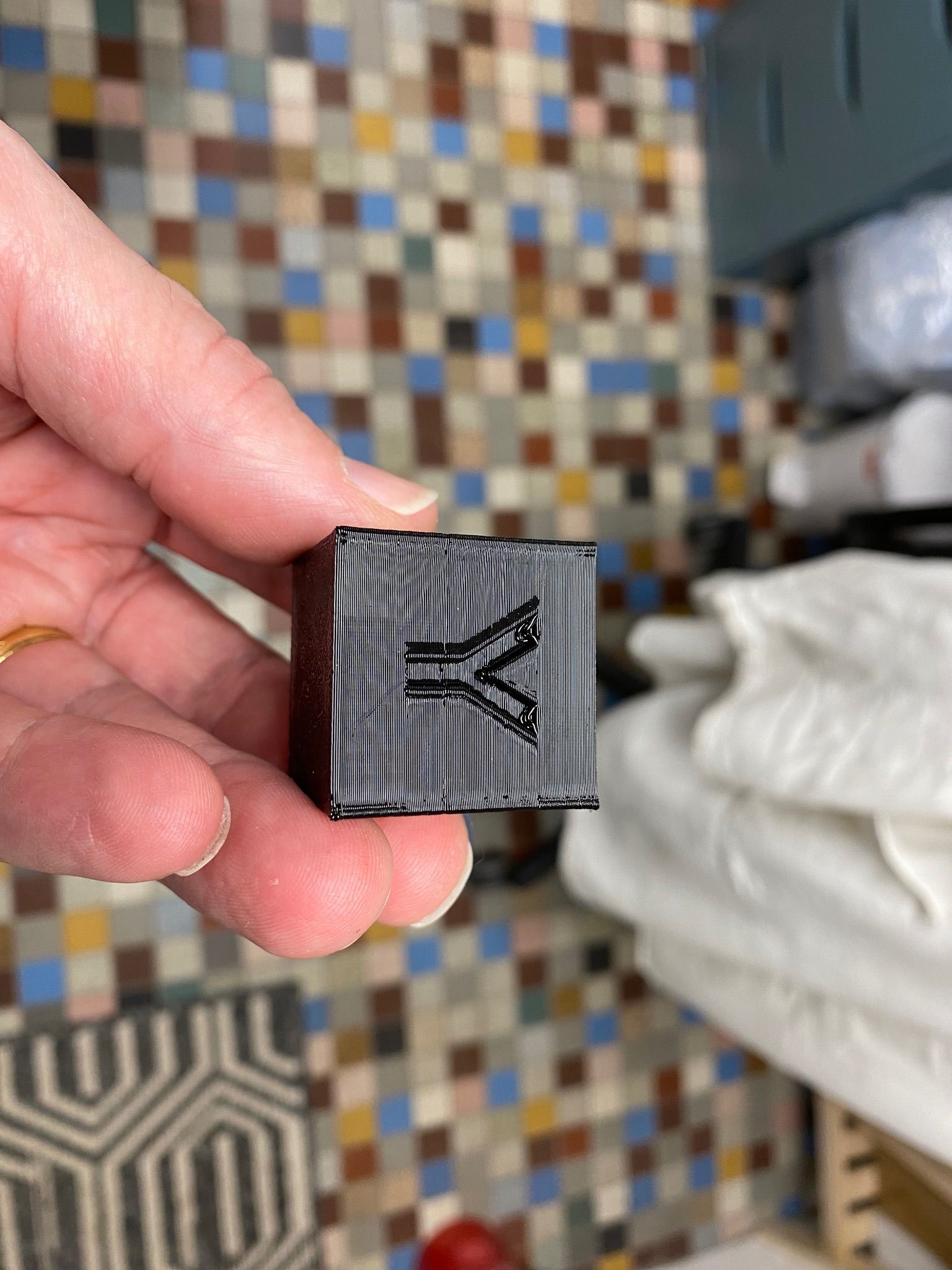

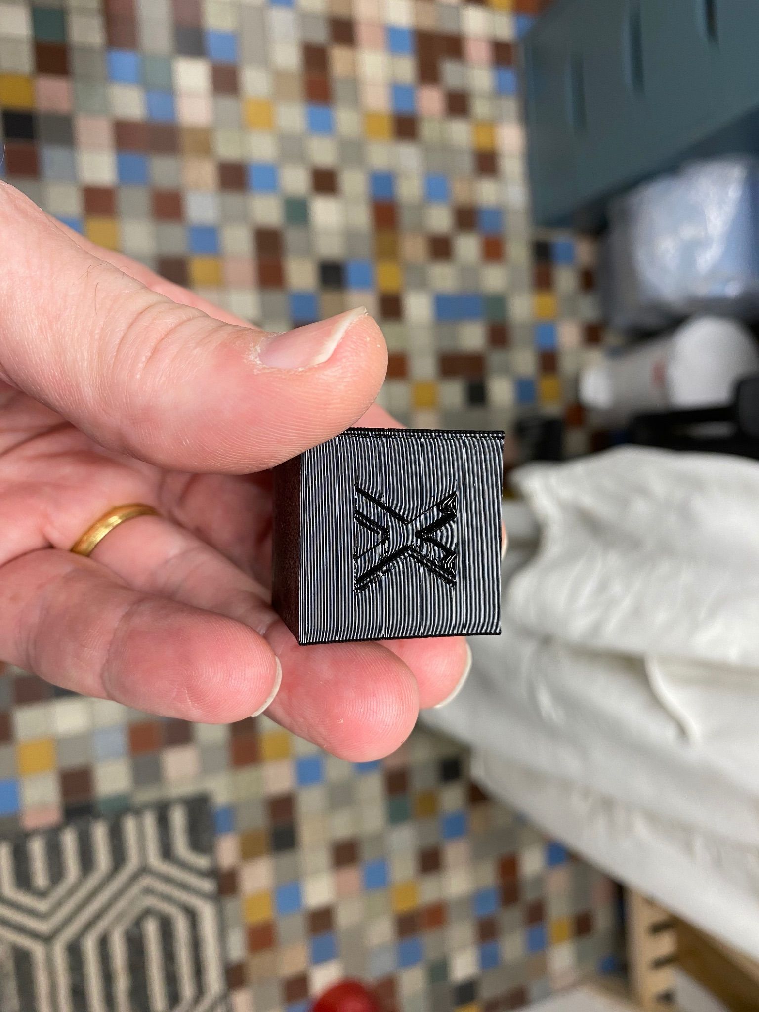

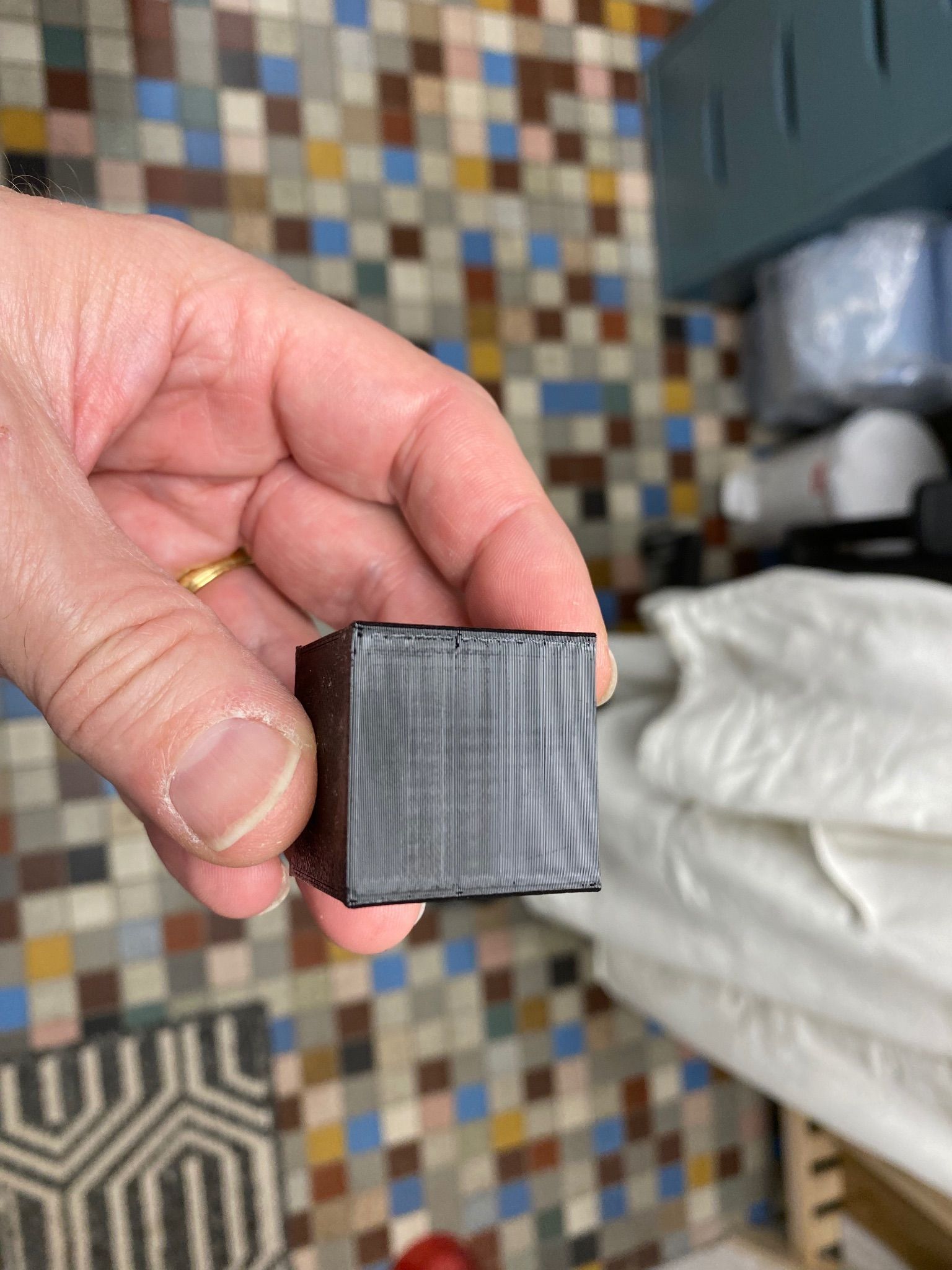

@pjtlivjy Je viens de calibrer du TPU (FormFutura Python Flex 98A) sur ma X Max 3 avec une buse Bondtech CHT. J'ai une MVS de 13 mm3/s lors du test.
Je viens d'imprimer un premier cube de test avec une MVS à 12 pour avoir un peu de marge, c'est plutôt très bien....
IMG_0364.thumb.jpeg.bd233ac646e6685f0a9a5f84b48fe012.jpegIMG_0363.thumb.jpeg.225bb916183c98619217db7240763070.jpegIMG_0362.thumb.jpeg.e92c6b814141e156e5c8bab2c5c8e8c2.jpeg
J'ai gardé le profil de mon post du 7 juin dans ce fil et Qidi Slicer a tout bien ajusté en gardant les différences de vitesses pour ne pas dépasser la MVS de 12 mm3/s
  • J'aime 2
