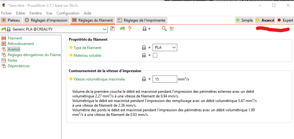

dom59 Posté(e) Juin 23, 2024 Auteur Posté(e) Juin 23, 2024 bonjour quelqu'un pourrait il me dire comment on règle la vitesse volumétrique dans prusa slicer quel menu du logiciel et quelle rubrique merci à tous de vos réponses
hyoti Posté(e) Juin 23, 2024 Posté(e) Juin 23, 2024 Il y a 2 heures, dom59 a dit : quel menu du logiciel et quelle rubrique Là en mode avancé ou expert.
